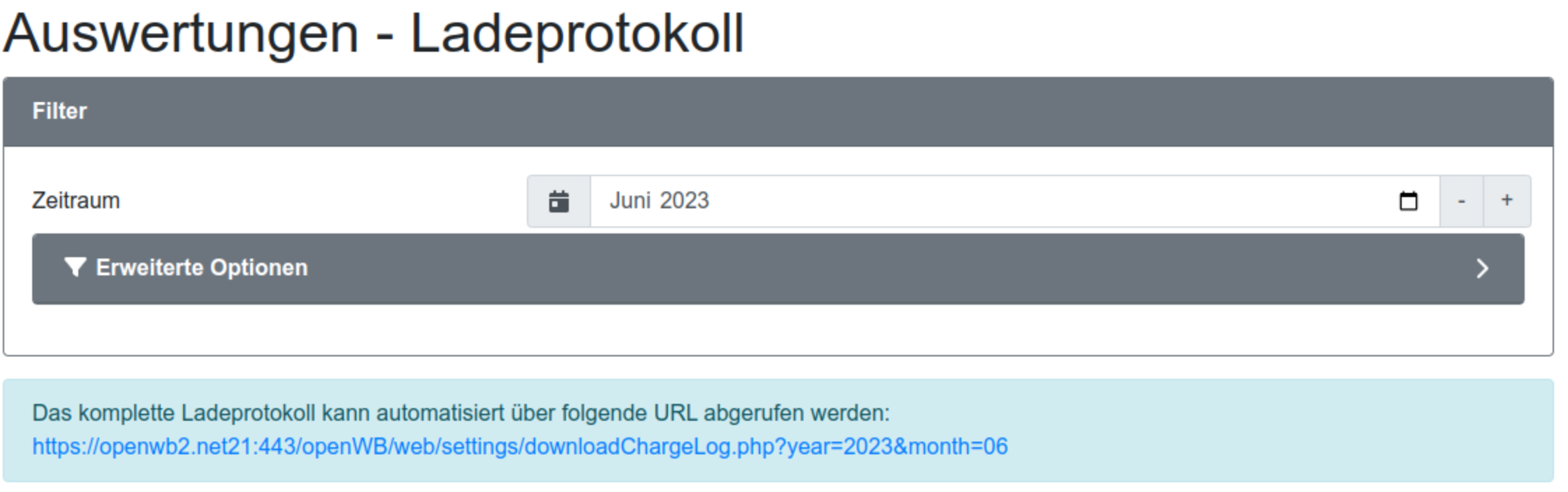

Im aktuellen master wurde das Ladelog erweitert. Es wird jetzt auch ein Download-Link zum automatisierten Export angeboten.

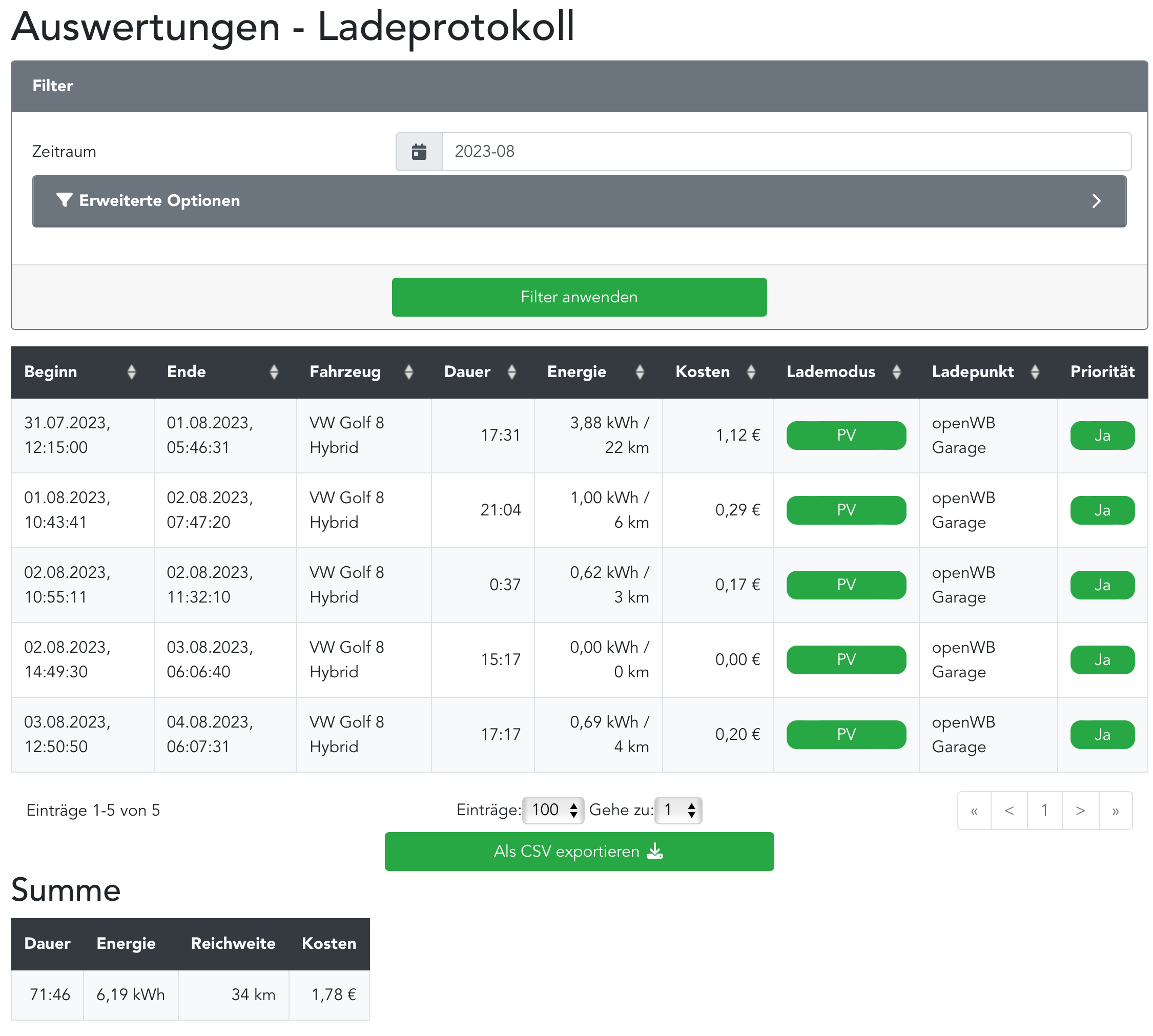

Bei mir scheint aber noch immer etwas nicht zu stimmen. Das Fahrzeug wird täglich geladen und ich habe nur die ersten Tage Einträge drin. Seit zwei Wochen ist gar kein Eintrag mehr drin... Was kann ich prüfen?
Danke!
EDIT: habe gesehen, dass es noch eine Version vom 17.7 war. Ich mache gerade das Update auf 03.08.23. Evtl. ist es damit behoben.

Im Gegensatz zur Version 1.9 wird nur ein Eintrag in das Protokoll geschrieben, wenn
  • der Stecker abgezogen wird
oder
  • der Lademodus geändert wird
Das leistungsbedingte Ausschalten im PV-Modus erzeugt im Gegensatz zu früher keinen Eintrag im Ladeprotokoll.
