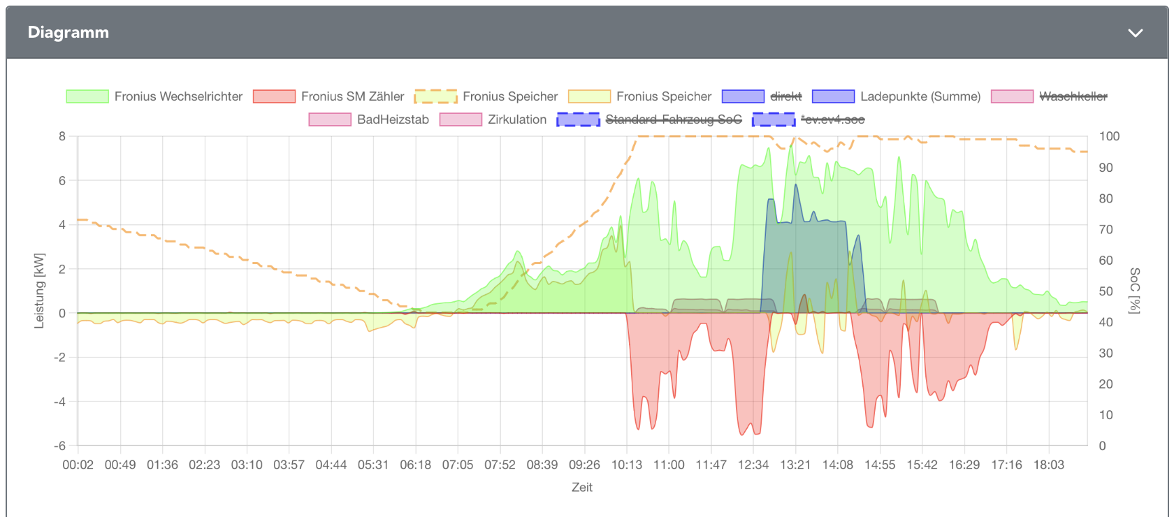

Soooo, jetzt war genug Sonne, und das Auto war auch noch zu laden
eingeschaltet hat er richtig (gegen 10:26, da war die Hausbatterie voll) Das Auto wurde 12:41 angesteckt, er hat nicht abgeschaltet. Ich hab die "neue" Funktion des Stündlich-Abschaltens in der "Einschaltgruppe" eingestellt, da hat er dann um 12:56 abgeschaltet und korrekterweise nicht mehr ein. Gegen 14:31 war das Auto voll, da hat er wieder eingeschaltet (korrekt!) und 14:56 dann im Zyklus wieder kurz ab und wieder an. Um 15:56 hat er dann wieder zyklisch abgeschaltet, da hat er dann aber trotz genügend Überschuss nicht wieder eingeschaltet.
Mit den Einschaltgruppen als Worksaround kriegt mans einigermassen hin. Er hätte meines Erachtens aber abschalten müssen um 12:41 beim Anstecken des Auto und um 15:56 eigentlich nochmal ein.

Grade rausgefunden:
Das er nicht mehr einschaltet gegen 16:00 ist doch KORREKT, ich hab als "spätesten Einschaltzeitpunkt" irgendwann mal 16:00 eingestellt bei den ganzen Tests.
Mea Culpa...
