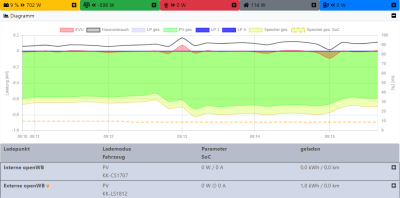

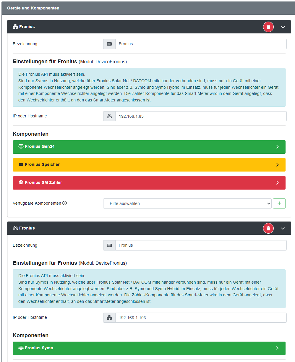

Und neues Problem..
Die WB nutzt nicht den vollen PV Strom aus, sie lässt immer einen Teil übrig, der dann eingespeist wird. Das Auto kann bis 11kWh, was auch funktioniert, aber nur wenn mindestens 15kWh vom Dach kommen.
Hier scheint noch etwas nicht zu stimmen?

Hast Du gelesen, was Lena geschrieben hat?

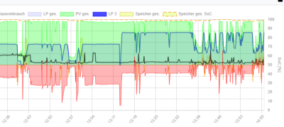

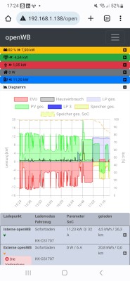

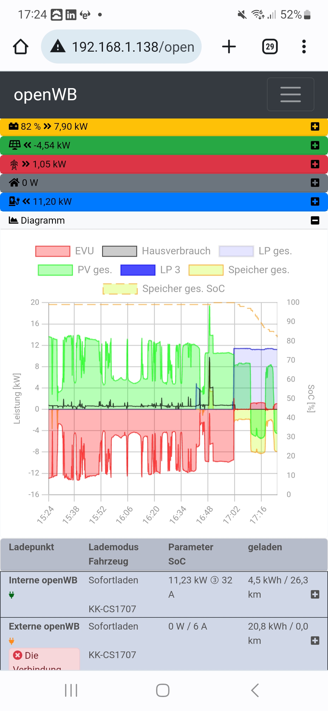

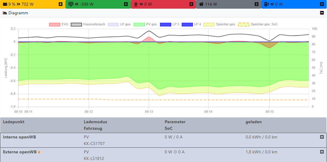

Nächstes Problem - im Sofortlademodus geht die PV Produktion ins negative, wenn diese nicht den Strombedarf deckt. Siehe Screenshot.

Re: Fronius Konfiguration
amasingh hat geschrieben: Do Aug 17, 2023 11:31 am Gibt es hierzu Neuigkeiten?
Bitte eine Sicherung erstellen und dann auf den aktuellen Master updaten. Das Debuglevel auf Details stellen und mindestens einen kompletten Durchlauf von # ***Start*** bis # ***Start*** aus dem Main-Log unter System->Fehlersuche posten, wenn das Problem auftritt. Sensible Daten wie Benutzernamen und Kennwörter unkenntlich machen.
amasingh
Beiträge: 70
Registriert: Di Mai 03, 2022 11:25 am
Beitrag von amasingh »
Aktuellster Master ist drin und zudem nochmal anbei ein Screenshot der negativen PV Produktion.
2023-08-25 09:14:00,167 - {root:66} - {INFO:MainThread} - # ***Start***
2023-08-25 09:14:00,221 - {modules.devices.fronius.device:59} - {DEBUG:device0} - Start device reading {'component1': <modules.devices.fronius.inverter.FroniusInverter object at 0x72301280>, 'component2': <modules.devices.fronius.bat.FroniusBat object at 0x72311e68>, 'component0': <modules.devices.fronius.counter_sm.FroniusSmCounter object at 0x72311370>}
2023-08-25 09:14:00,222 - {modules.common.component_context:51} - {DEBUG:device0} - Update Komponenten ['Fronius Gen24', 'Fronius Speicher', 'Fronius SM Zähler']
2023-08-25 09:14:00,222 - {modules.devices.fronius.device:59} - {DEBUG:device1} - Start device reading {'component5': <modules.devices.fronius.inverter.FroniusInverter object at 0x723114d8>}
2023-08-25 09:14:00,225 - {modules.common.component_context:24} - {DEBUG:set values cp3} - Update Komponente ['Ladepunkt']
2023-08-25 09:14:00,225 - {modules.common.component_context:51} - {DEBUG:device1} - Update Komponenten ['Fronius Symo']
2023-08-25 09:14:00,230 - {urllib3.connectionpool:227} - {DEBUG:device0} - Starting new HTTP connection (1): 192.168.1.85:80
2023-08-25 09:14:00,231 - {modules.common.component_context:24} - {DEBUG:set values cp4} - Update Komponente ['Ladepunkt']
2023-08-25 09:14:00,239 - {urllib3.connectionpool:227} - {DEBUG:device1} - Starting new HTTP connection (1): 192.168.1.103:80
2023-08-25 09:14:00,308 - {urllib3.connectionpool:452} - {DEBUG:device0} - http://192.168.1.85:80 "GET /solar_api/v1/GetPowerFlowRealtimeData.fcgi?Scope=System HTTP/1.1" 200 1230

Beiträge: 1695
Has thanked: 10 times
Been thanked: 147 times

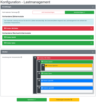

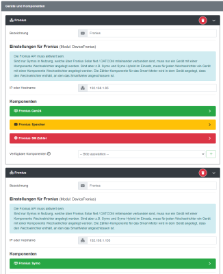

Beitrag von LenaK »
amasingh hat geschrieben: Fr Aug 04, 2023 11:47 am Ich habe die WB nun einmal vollständig zurückgesetzt und neu konfiguriert. Nur so habe ich es hinbekommen.
Jetzt funktioniert alles einwandfrei.
Scheinbar ist die Reihenfolge der Konfiguration wichtig. Nachträglich den SM Zähler hinzufügen hat bei mir alles zerschossen und ich konnte machen was ich wollte - es ging nichts :\
Beim PV Laden habe ich nun nur das Phänomen, dass die eine WB bevorzugt wird. Es sind beides openWB Series2+ und an beiden hängt ein Q4 Etron mit etwa 10% Batterie)
Hier hattest Du eine andere Anordnung in der Struktur. Anhand der Werte würde ich sagen, dass es wie in diesem Beitrag passen sollte.
