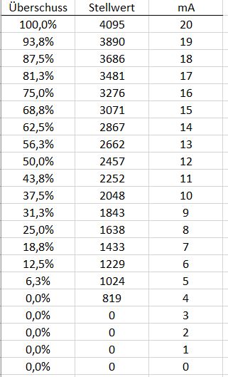

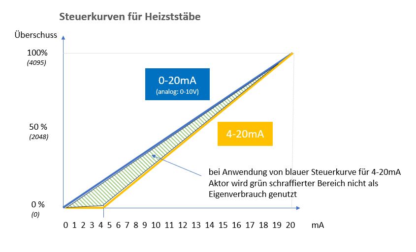

Bleibt nur mehr Problem zwei und da hoffe ich auf Eure Hilfe: Der Leistungssteller ist 4 bis 20mA, aus OpenWB bzw. dem Interface kommt linear 0 bis 20mA raus mit einem maximalen Wert von 4000. Ich habe keine Möglichkeit gefunden im Config Tool des Gateways die Kurve irgendwie anzupassen, deshalb die Hoffnung OpenWB liefert angepasst Werte.
Richtig und passend für diesen Fall hier wäre:
a) Maximalwert 4095 (anstatt 4000)
b) Steuerkurve: 0-4mA null, dann linear von 5 bis 20mA ansteigend je nach Verhältnis Überschuss zu Maximalleistung der Last
Also mit der Formel: Stellwert aus OpenWB=((tatsächlicher Überschuss/Maximalleistung Heizstab)*3276)+819
mit einem MAX bei 4095 und einem MIN von 819.
Die Kurve würde dann etwa dem Verlauf folgen:

super, dass sich hier so eine gute Diskussion entspannt. Ich brauche immer ein wenig mit meinen Antworten, versuche zuerst zu denken und zu probieren bevor ich Blödsinn poste.
Aus meiner Sicht macht dieser Anwendungsfall hier schon einen Unterschied zur Wärmepumpe, die vermutlich eine Minimumleistung benötigt, damit sich das Einschalten überhaupt lohnt/rentiert. So ein schnöder Heizstab kann ja auch schon mit kleinen Leistungen (ich persönlich würde meinen ab 100 Watt) schön linear hochregeln. Das Ziel wäre jeder verfügbare Überschuss im Boiler zu verbraten anstatt einzuspeisen. (In einer Version 2 könnte das so weit gehen dass man einen % Wert eingibt wieviel Prozent bzw. wieviel maximal ode rminimal selber verbraten werden soll.)
Was der Unterschied zwischen 0-20mA und 4-20mA Aktoren ist habe ich mal versucht hier darzustellen:
Was ich allerdings noch nicht hingebracht habe sind die Settings. Sieht bei mir nämlich so aus: Als ob das System nicht wüsste dass der Überschuss sehr wohl da ist und nur der Heizstab den Puffer wegnimmt. Wie okaegi schreibt hier ein paar Infos zu meinem System:

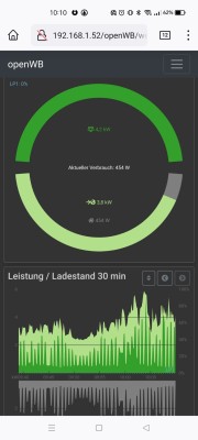

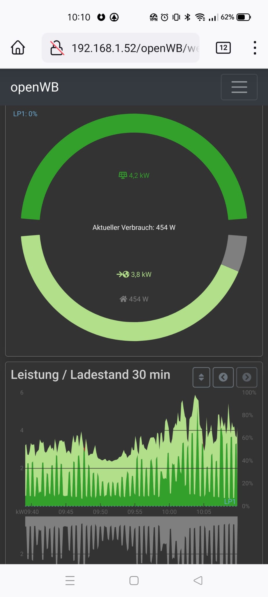

2023-10-09 10:03:56,095 INFO Uberschuss: 3134 Uberschuss mit Offset: 3134 Pv: 5734
2023-10-09 10:03:56,095 INFO Speicher Entladung(-)/Ladung(+): 0 SpeicherSoC: 100 Ladung: False
2023-10-09 10:03:56,320 INFO (2) Puffer rel: 1 oncnt/onstandby/time: 0/0/36236 Status/Üeb: 10/0 akt: 0 Z: 0
2023-10-09 10:03:56,320 INFO Total Watt abschaltbarer smarthomedevices: 0
2023-10-09 10:03:56,321 INFO Total Watt nichtabschaltbarer smarthomedevices: 0
2023-10-09 10:03:56,321 INFO Total Watt nicht im Hausverbrauch: 0
2023-10-09 10:03:56,321 INFO Anzahl devices in Auschaltgruppe: 0 akt: 0 Anzahl devices in Einschaltgruppe: 0
2023-10-09 10:03:56,321 INFO Einschaltgruppe rel: 0 Summe Einschaltschwelle: 0 max Einschaltverzögerung 0 nur Einschaltgruppe prüfen bis: 00:00:00 in Total sec 0
2023-10-09 10:03:56,323 INFO Mq pub openWB/SmartHome/Devices/2/RunningTimeToday=36236 old 36231
2023-10-09 10:03:56,324 INFO Mq pub openWB/SmartHome/Status/uberschuss=3134 old 5276
2023-10-09 10:03:56,324 INFO Mq pub openWB/SmartHome/Status/uberschussoffset=3134 old 5276
2023-10-09 10:04:01,329 INFO EVU Bezug(-)/Einspeisung(+): 3134 max Speicherladung: 0
2023-10-09 10:04:01,330 INFO Uberschuss: 3134 Uberschuss mit Offset: 3134 Pv: 5734
2023-10-09 10:04:01,330 INFO Speicher Entladung(-)/Ladung(+): 0 SpeicherSoC: 100 Ladung: False
2023-10-09 10:04:01,534 INFO (2) Puffer rel: 1 oncnt/onstandby/time: 0/0/36241 Status/Üeb: 10/0 akt: 0 Z: 0
2023-10-09 10:04:01,535 INFO Total Watt abschaltbarer smarthomedevices: 0
2023-10-09 10:04:01,535 INFO Total Watt nichtabschaltbarer smarthomedevices: 0
2023-10-09 10:04:01,535 INFO Total Watt nicht im Hausverbrauch: 0
2023-10-09 10:04:01,535 INFO Anzahl devices in Auschaltgruppe: 0 akt: 0 Anzahl devices in Einschaltgruppe: 0
2023-10-09 10:04:01,535 INFO Einschaltgruppe rel: 0 Summe Einschaltschwelle: 0 max Einschaltverzögerung 0 nur Einschaltgruppe prüfen bis: 00:00:00 in Total sec 0
2023-10-09 10:04:01,537 INFO Mq pub openWB/SmartHome/Devices/2/RunningTimeToday=36241 old 36236
2023-10-09 10:04:06,545 INFO EVU Bezug(-)/Einspeisung(+): 405 max Speicherladung: 0
2023-10-09 10:04:06,545 INFO Uberschuss: 405 Uberschuss mit Offset: 405 Pv: 5648
2023-10-09 10:04:06,546 INFO Speicher Entladung(-)/Ladung(+): 0 SpeicherSoC: 100 Ladung: False
2023-10-09 10:04:06,776 INFO (2) Puffer rel: 1 oncnt/onstandby/time: 0/0/36246 Status/Üeb: 10/0 akt: 0 Z: 0
2023-10-09 10:04:06,776 INFO Total Watt abschaltbarer smarthomedevices: 0
2023-10-09 10:04:06,777 INFO Total Watt nichtabschaltbarer smarthomedevices: 0
2023-10-09 10:04:06,777 INFO Total Watt nicht im Hausverbrauch: 0
2023-10-09 10:04:06,777 INFO Anzahl devices in Auschaltgruppe: 0 akt: 0 Anzahl devices in Einschaltgruppe: 0
2023-10-09 10:04:06,777 INFO Einschaltgruppe rel: 0 Summe Einschaltschwelle: 0 max Einschaltverzögerung 0 nur Einschaltgruppe prüfen bis: 00:00:00 in Total sec 0
2023-10-09 10:04:06,779 INFO Mq pub openWB/SmartHome/Devices/2/RunningTimeToday=36246 old 36241
2023-10-09 10:04:06,780 INFO Mq pub openWB/SmartHome/Status/uberschuss=405 old 3134
2023-10-09 10:04:06,781 INFO Mq pub openWB/SmartHome/Status/uberschussoffset=405 old 3134
2023-10-09 10:04:11,788 INFO EVU Bezug(-)/Einspeisung(+): 405 max Speicherladung: 0
2023-10-09 10:04:11,788 INFO Uberschuss: 405 Uberschuss mit Offset: 405 Pv: 5648
2023-10-09 10:04:11,788 INFO Speicher Entladung(-)/Ladung(+): 0 SpeicherSoC: 100 Ladung: False
2023-10-09 10:04:12,047 INFO (2) Gerät wurde upgedatet, neue Vorgabe 270 Periode 20
2023-10-09 10:04:12,050 INFO (2) Puffer rel: 1 oncnt/onstandby/time: 0/0/36252 Status/Üeb: 10/0 akt: 0 Z: 0
2023-10-09 10:04:12,050 INFO Total Watt abschaltbarer smarthomedevices: 0
2023-10-09 10:04:12,050 INFO Total Watt nichtabschaltbarer smarthomedevices: 0
2023-10-09 10:04:12,051 INFO Total Watt nicht im Hausverbrauch: 0
2023-10-09 10:04:12,051 INFO Anzahl devices in Auschaltgruppe: 0 akt: 0 Anzahl devices in Einschaltgruppe: 0
2023-10-09 10:04:12,051 INFO Einschaltgruppe rel: 0 Summe Einschaltschwelle: 0 max Einschaltverzögerung 0 nur Einschaltgruppe prüfen bis: 00:00:00 in Total sec 0
2023-10-09 10:04:12,053 INFO Mq pub openWB/SmartHome/Devices/2/RunningTimeToday=36252 old 36246
2023-10-09 10:04:17,059 INFO EVU Bezug(-)/Einspeisung(+): 2342 max Speicherladung: 0
2023-10-09 10:04:17,059 INFO Uberschuss: 2342 Uberschuss mit Offset: 2342 Pv: 5573
2023-10-09 10:04:17,059 INFO Speicher Entladung(-)/Ladung(+): 0 SpeicherSoC: 100 Ladung: False
