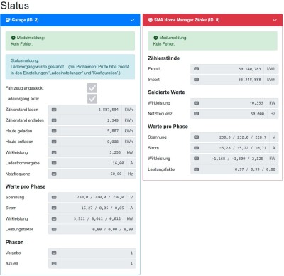

Hierzu stellen sich mir noch weitere Fragen:
Wie ergeben sich die hohen Wirkleistungsunterschiede zwischen LP und Werte pro Phase? Ist das der Ladeverlust des OBC von den 3,511kW die die Box zur Verfügung stellt und den 3,253kW die dann im Auto ankommen? Wobei mir im Auto auch die 3,5kW angezeigt werden. Das reicht aber nicht aus das er umschaltet.

ich habe ähnliches Verhalten. Fazit siehe hier: viewtopic.php?p=93402#p93402
Prüf doch mal im Status, was das Soll-Ampere der Box ist, vs. was wirklich fließt. Wenn da eine Differenz ist, kann man die für den manuellen Regelpunkt nehmen. (Differenz in A * 230V)
Leider müsste der bei 3P dann dreimal so hoch sein. Und leider steigt das Offset bei meinem Ioniq mit der Ladestärke an. Es ist also eher eine prozentiale Differenz.
OpenWB könnte hier helfen, indem man für 1P/3P unterschiedliche manuelle Regelpunkte anbietet, oder eine Differenz zw. Soll und Ist automatisch kompensiert, indem das Soll automatisch leicht ansteigt.

Hi HenDing, vielen Dank für Deinen Input. Dein Thread beschreibt auch mein Problem. Es gibt also doch mehrere die anscheinend diese Probleme haben.HenDing hat geschrieben: Di Okt 03, 2023 2:10 pm Hi,

Ich habe bei mir mal die Werte von Sepp eingetragen (min/max 0.46) und habe dadurch im unteren bis mittleren A (6-8A) Bereich eine Regelung von annähernd 0 mit +/- was ja in Ordnung wäre. Im oberen A (8-16A) Bereich steigt die Einspeisung wieder aber der Kona regelt dann aber auch nicht weiter hoch. Somit findet bei mir keine Umschaltung statt.
Wie in meinem vorigen Screenshot zu sehen habe ich eine Differenz von Ladestromvorgabe 16A zu Stom 15,27A von 0,73A * 230V = 167,9W.
Ich probiers mal mit dem Wert 0.17 bei min/max in den Ladeeinstellungen - PV-Laden.

Re: PV - Ausregelung mit 2.X
Sobald wieder genügend PV-Ertrag da ist, mach ich das.
Heute is Sauwetter!
Heute is Sauwetter!
openWB series II plus 01/2021,
17kw PV O/W mit Fronius Symo 8.2 und Symo 6.0 mit Smartmeter,
11/20-05/22 - SEAT Leon ehybrid verkauft 06/22 - Hyundai Kona Elektro 150kw Trend darknight,
01/26 Marstek Venus E 3.0
Heute nochmal mit neuester Master getestet. Leider immer noch
das gleiche Verhalten.
