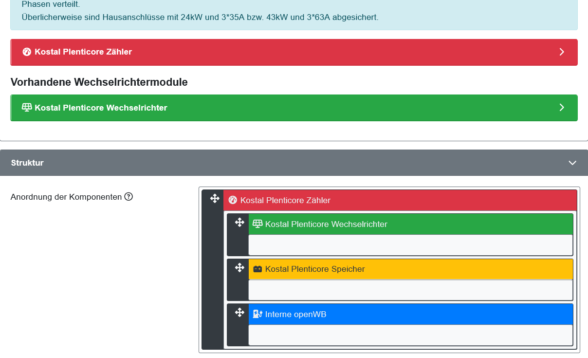

Der Zähler ist im Bereich Konfiguration - Geräte und Komponenten, wenn der Kostal Plenticore aufgeklappt wird. Dort ist aber nur ein Name einstellbar.
Die Struktur findet sich wie im Bild oben zu sehen unter Konfiguration - Lastmanagement nach Aufklappen des Bereiches "Struktur".

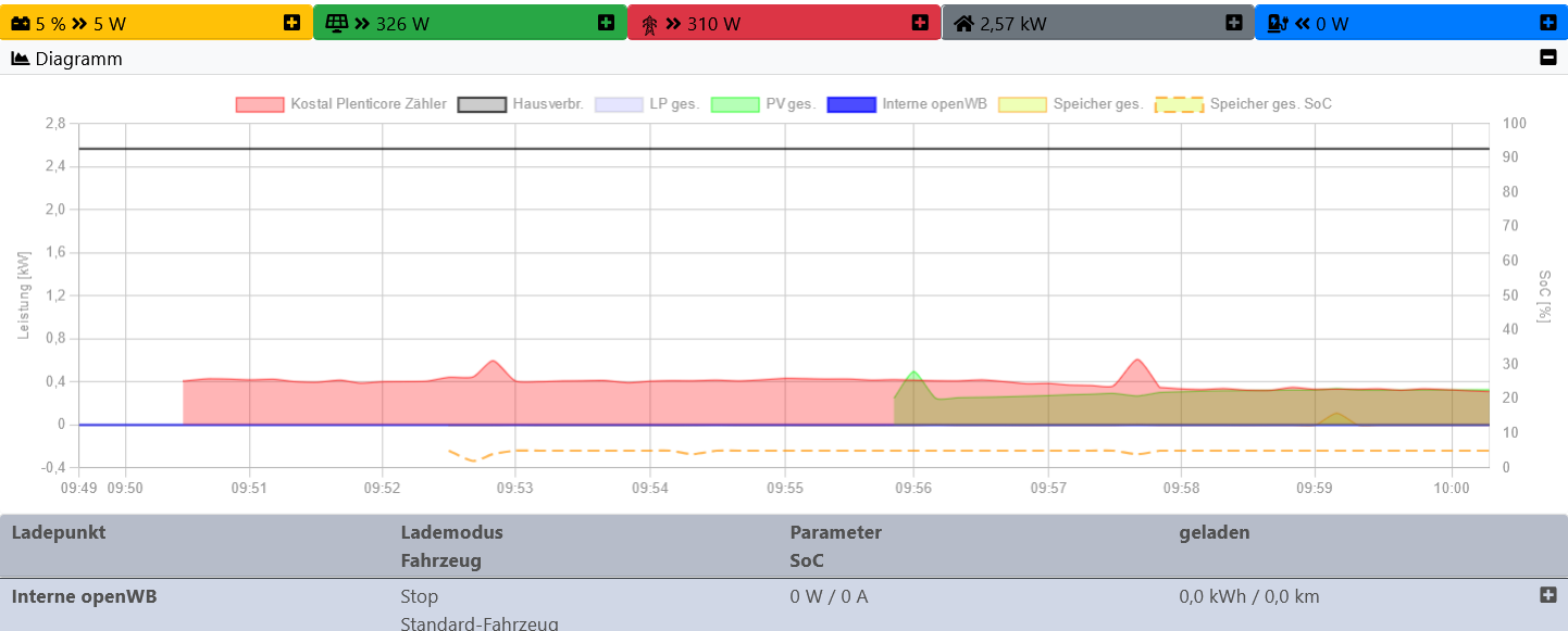

Screenshot 2025-01-26 at 10-00-25 openWB.png (93.97 KiB) 508 mal betrachtet
Bei mir wird trotzdem immer beim Hausverbrauch 2,57 kW angezeigt,
Das verstehe ich nicht.

So habe ich jetzt die Anordnung eingerichtet.
Trotzdem immer 2,57 kW Hausverbrauch...

WG800 hat geschrieben: So Jan 26, 2025 9:21 am So habe ich jetzt die Anordnung eingerichtet.
Trotzdem immer 2,57 kW Hausverbrauch...Screenshot 2025-01-26 at 10-19-51 openWB Konfiguration - Lastmanagement.png
Versuch mal Speicher innerhalb des Wechselrichters anzuordnen.

Super lieben Dank an alle die so schnell geholfen haben. Echt klasse.
Jetzt funktioniert es. Ganz oben musste Hausverbrauch noch auf "von openWB berechnen" eingestellt werden.

WG800 hat geschrieben: So Jan 26, 2025 9:41 am Super lieben Dank an alle die so schnell geholfen haben. Echt klasse.
Bitte bei aktueller Software der Wallbox den Speicher noch eingerückt unter den Plenticore schieben.
viewtopic.php?p=123063#p123063 hier im thread zu sehen.
