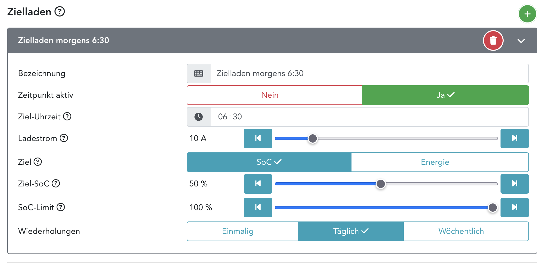

Also ich habe das über's Zielladen gelöst.
Ich habe einen Mindes SoC von 25% eingestellt. Wenn ich also tagsüber unterwegs bin und nach hause komme ist das sichergestellt. Zum Zielladen habe ich einen SoC von 50% hinterlegt der bis 6:30 Uhr erreicht werden soll. Sollte Tagsüber mal die Sonne heraus kommen läd er dennoch mit Überschuß.
Gruß Andi

Re: Mindest-SoC bei PV-Laden 3-Phasig?
Aber sobald der Lademodus Zielladen ausgewählt wird ist ja Lademodus PV deaktiviert.
Wie kombinierst Du das denn - oder schaltest Du abends von PV auf Zielladen um?

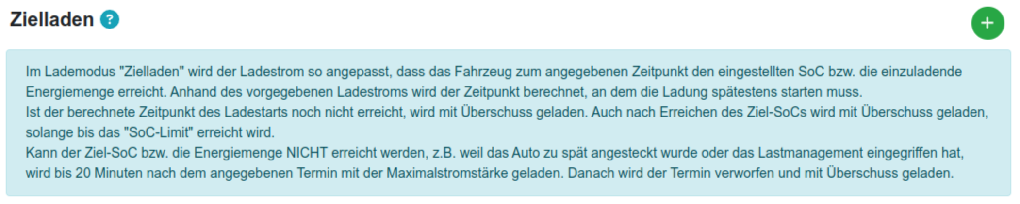

Dankesehr, an welcher Stelle finde ich denn diesen Hilfetext?
openWB series2 custom 08/2020 (Addon Platine*1P/3P-Umschaltung) Software 2.x
Solar-Log 2000
VW ID Buzz, Fiat 500e
Solar-Log 2000
- Beiträge: 3772
- Has thanked: 2 times
- Been thanked: 21 times
In den Ladeprofilen. Schließlich wird da ja auch Zielladen eingerichtet.
