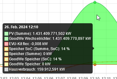

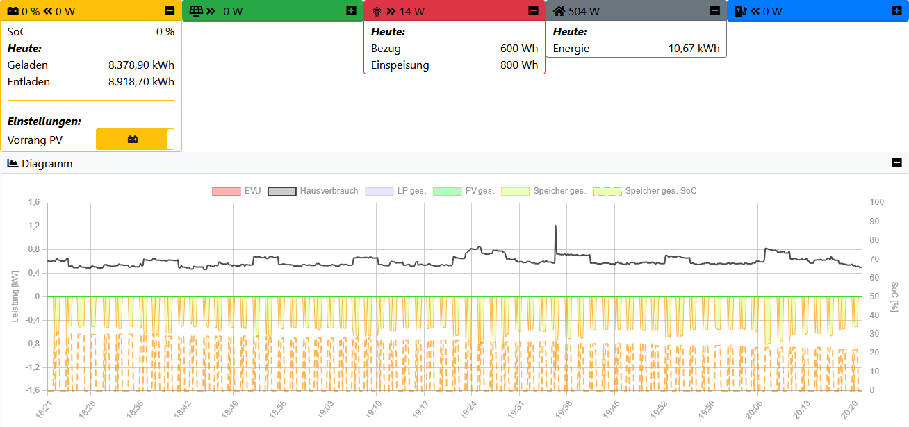

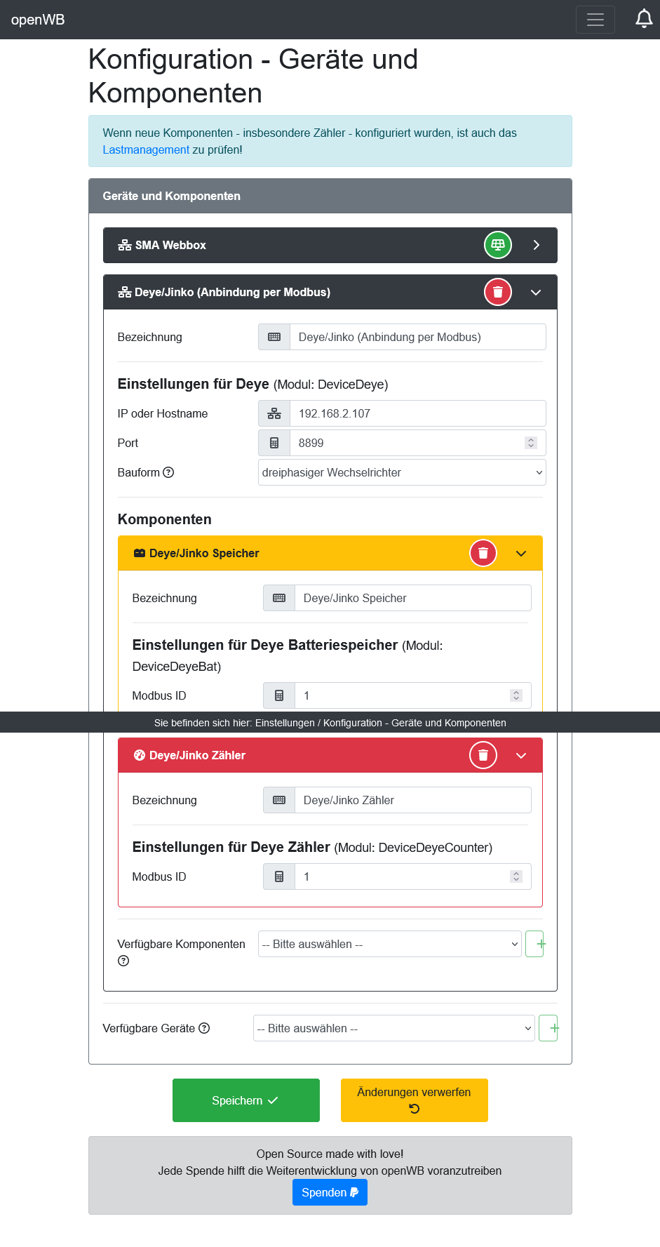

slawekking hat geschrieben: Di Feb 20, 2024 7:20 pm
Das Problem hatte ich ihm Thread der letzten Beta-Version auch schon beschrieben.
Dieses mal habe ich den main.log mit Debug-Ausgabe angehangen
Ebenfalls sieht das Diagramm dadurch sehr zerhacktstückt aus:
Neuer Fehler seit dieser Beta: Die geladene und entladene Energie der Batterie wird mit um das 1.000 fache zu viel angezeigt.

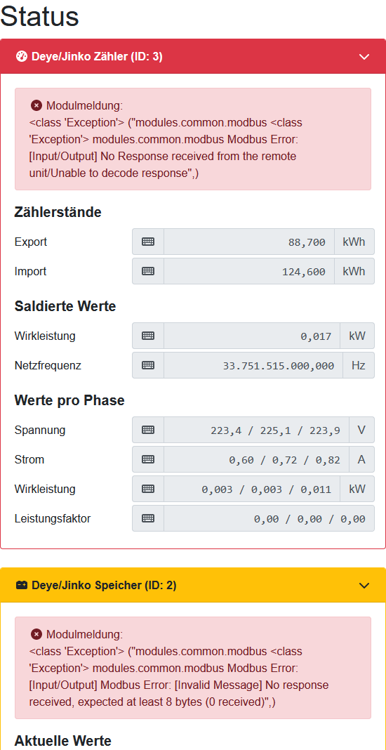

Servus, dann reihe ich mich mal bei euch ein mit dem „Timeout-Problem“. Meine OpenWB hängt an zwei Sungrow WRs + Sungrow Batterie. Bei der Modbus Abfrage des Hybrid-WRs mit der Batterie unterbricht der Ladevorgang auch permanent mit folgendem Fehler:
  File "/var/www/html/openWB/packages/modules/common/modbus.py", line 91, in __read_registers
    raise Exception(__name__+" "+str(response))
Exception: modules.common.modbus Modbus Error: [Input/Output] Modbus Error: [Invalid Message] No response received, expected at least 2 bytes (0 received)
  File "/var/www/html/openWB/packages/modules/internal_chargepoint_handler/internal_chargepoint_handler.py", line 158, in __init__
    self.cp0 = HandlerChargepoint(self.cp0_client_handler, 0, mode, global_data, parent_cp0, hierarchy_id_cp0)
  File "/var/www/html/openWB/packages/modules/internal_chargepoint_handler/internal_chargepoint_handler.py", line 226, in __init__
    self.module = chargepoint_module.ChargepointModule(
  File "/var/www/html/openWB/packages/modules/internal_chargepoint_handler/chargepoint_module.py", line 51, in __init__
    self._precise_current = self._client.evse_client.is_precise_current_active()
  File "/var/www/html/openWB/packages/modules/common/evse.py", line 59, in is_precise_current_active
    value = self.client.read_holding_registers(2005, ModbusDataType.UINT_16, unit=self.id)
  File "/var/www/html/openWB/packages/modules/common/modbus.py", line 120, in read_holding_registers
    return self.__read_registers(
  File "/var/www/html/openWB/packages/modules/common/modbus.py", line 103, in __read_registers
    raise Exception(__name__+" "+str(type(e))+" " + str(e)) from e
Exception: modules.common.modbus <class 'Exception'> modules.common.modbus Modbus Error: [Input/Output] Modbus Error: [Invalid Message] No response received, expected at least 2 bytes (0 received)
2024-02-24 18:39:26,949 - {modules.internal_chargepoint_handler.internal_chargepoint_handler:301} - {ERROR:Internal Chargepoint} - Fehler im internem Ladepunkt
  File "/var/www/html/openWB/packages/modules/internal_chargepoint_handler/internal_chargepoint_handler.py", line 297, in handler
    self.internal_chargepoint_handler.loop()
  File "/var/www/html/openWB/packages/modules/internal_chargepoint_handler/internal_chargepoint_handler.py", line 198, in loop
    with SingleComponentUpdateContext(self.cp0.module.fault_state):
Somit kann ich aktuell gar nicht in mit der Software 2 laden. Ich hatte bis vor wenigen Tagen noch Software 1.9 drauf war eigentlich rund um glücklich. Aber von heut auf morgen wurde das Dashboard nicht mehr geladen (ich vermute ein Problem mit dem MQTT Server). Daraufhin habe ich das SW 2 Image installiert, leider mit dem Ergebnis, dass ich keine saubere/stabile Ladung hinbekomme..

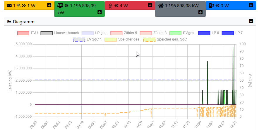

LenaK hat geschrieben: Di Feb 20, 2024 11:31 am
  • Peaks in den Diagrammen korrigiert
Die Peaks habe ich mit einem zweiten Modbus Client provoziert. Die Peaks treten in der Live-Ansicht mehrfach auf, sind in der Auswertung aber nur einmal zu sehen.
Auszug im Code und vollständiger Log im Anhang.
Die durch Peaks verursachten hohen Werte von "power" oder "exported" sind mit der Suchfunktion "11196868" mehrfach findbar.
Line 13036: 2024-02-26 12:09:00,817 - {modules.common.store._api:26} - {DEBUG:device2} - Raw data InverterState(currents=[0.0, 0.0, 0.0], power=-1196898687, exported=70900, dc_power=None)
Line 13084: 2024-02-26 12:09:03,745 - {modules.common.store._api:26} - {DEBUG:component2} - Raw data InverterState(currents=[0.0, 0.0, 0.0], power=-1196898687, exported=70900, dc_power=None)
Line 13089: 2024-02-26 12:09:03,763 - {modules.common.store._api:30} - {INFO:component2} - Saving InverterState(currents=[0.0, 0.0, 0.0], power=-1196898687, exported=70900, dc_power=None)
Line 13159: PvData(config=Config(max_ac_out=10000), get=Get(currents=[0.0, 0.0, 0.0], daily_exported=7894400.0, monthly_exported=0, yearly_exported=0, exported=70900, fault_state=0, fault_str='Kein Fehler.', power=-1196898687))
Die Geräte sind per LAN verbunden. Es gibt keine protokollierten Ausfälle von Clients im Netzwerk.
Könnte ihr damit arbeiten?
Wird es eine Funktion geben, um die Zählerwerte zurückzusetzen?
Dann muss ich kein Backup einspielen oder neueinrichten?

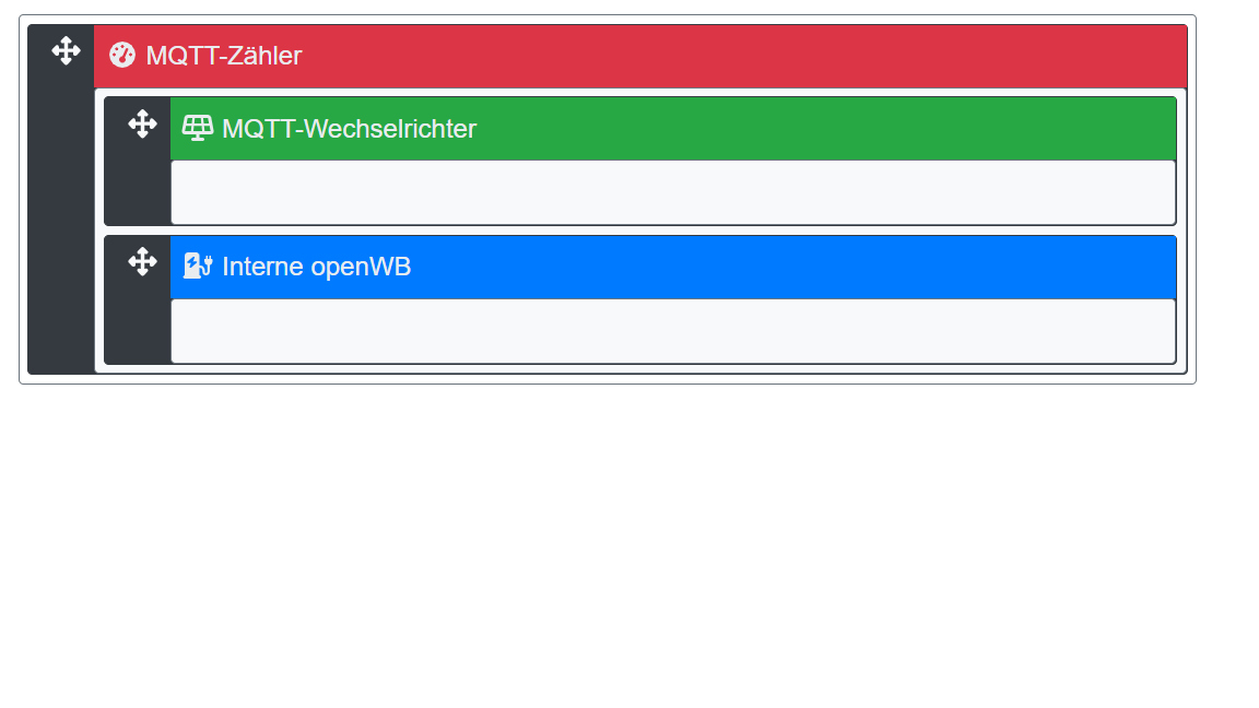

Ich vermute auch hier, dass dies aufgrund des Versatzes zwischen Zählerwert und Wert vom Wechselrichter kommt. Diese Werte sollen alle 20s aktualisiert werden, was per MQTT auch verifiziert werden konnte. Ich vermute unglückliches Zusammenspiel vom Hochregel der OpenWB und dazu nicht sofort passenden Zählerwerten? Was für log Auszüge helfen euch hier? Bzw. wie kann ich die Dateien direkt runterladen oder per Copy&Paste durch 1000-Zeilen scrollen zu müssen?
Zu diesem Fehler hier noch meine Struktur angehängt.

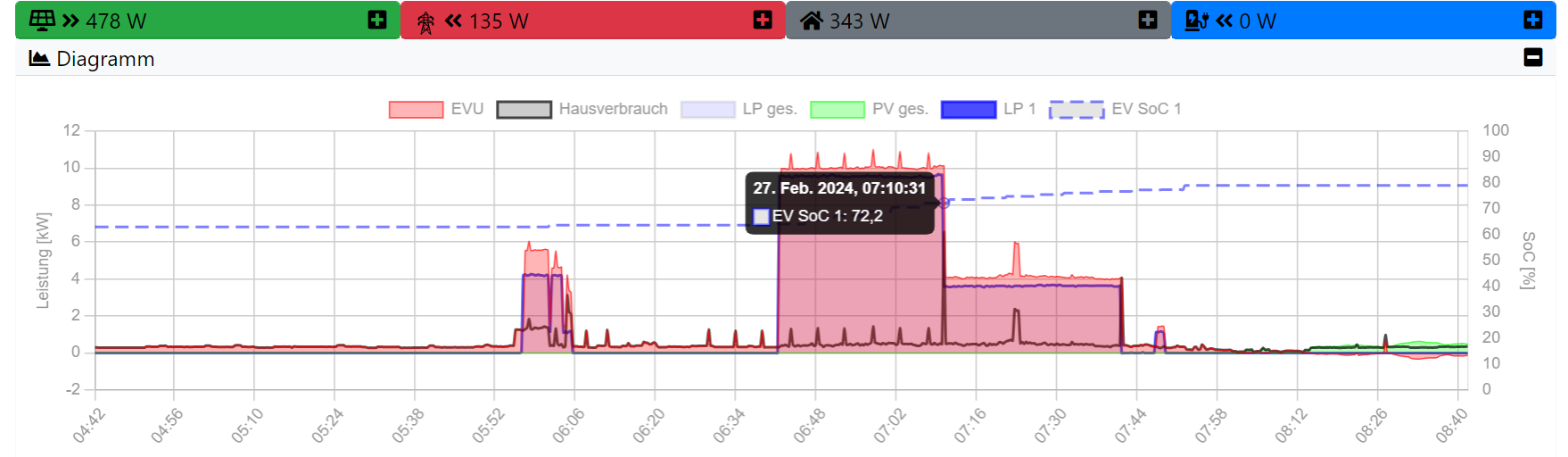

3. Zielladen passt nicht
Insbesondere hier muss ich den Debug log noch nachreichen.
Das Fahrzeug ist entsprechend der Tipps der Opel Kollegen hier in der config hinterlegt. Zielladen mit allen verfügbaren Phasen ist auf 07:10 für 80% eingestellt.
Zum wiederholten Male sind aber ~10% zu wenig im Akku. Ändert man nichts an der Einstellung, sinkt somit der Tagesanfangsfüllstand über eine Woche immer weiter ab. Hier kommen noch logs sobald ich diese runterladen kann.
Hier kann es sich aber auch um einen Bedienerfehler handeln, falls es noch Schrauben gibt die ich nicht gefunden habe.

Ich habe in den Logs den Punkt gefunden, der mir Probleme macht. Hier erstmal ein gesamter Durchlauf:
2024-02-27 21:10:02,056 - {control.algorithm.algorithm:25} - {INFO:MainThread} - # Algorithmus
2024-02-27 21:10:02,056 - {control.algorithm.algorithm:30} - {INFO:MainThread} - **Mindestrom setzen**
2024-02-27 21:10:02,058 - {control.algorithm.min_current:18} - {INFO:MainThread} - Mode-Tuple Chargemode.SCHEDULED_CHARGING - Chargemode.PV_CHARGING - False, Zähler 2
2024-02-27 21:10:02,059 - {control.algorithm.algorithm:32} - {INFO:MainThread} - **Sollstrom setzen**
2024-02-27 21:10:02,062 - {control.counter:249} - {DEBUG:MainThread} - Anpassen des Regelbereichs -115.0W
2024-02-27 21:10:02,063 - {control.counter:217} - {INFO:MainThread} - Überschuss zur PV-geführten Ladung: -576.0W
2024-02-27 21:10:02,063 - {control.counter:484} - {DEBUG:MainThread} - Zähler 2: Begrenzung der verbleibenden Leistung auf -576.0W
2024-02-27 21:10:02,064 - {control.chargepoint.chargepoint:83} - {INFO:MainThread} - LP 1: Die Ladung kann nicht gestartet werden, da die Einschaltschwelle nicht erreicht wird.
2024-02-27 21:10:02,067 - {control.algorithm.algorithm:43} - {INFO:MainThread} - **Keine Leistung für PV-geführtes Laden übrig.**
2024-02-27 21:10:02,068 - {control.process:23} - {INFO:MainThread} - # Ladung starten.
2024-02-27 21:10:02,071 - {control.process:111} - {INFO:MainThread} - LP1: set current 0 A, state NO_CHARGING_ALLOWED
2024-02-27 21:10:02,074 - {modules.common.component_context:25} - {DEBUG:set current cp1} - Update Komponente ['Ladepunkt']
2024-02-27 21:10:02,088 - {control.counter:193} - {INFO:MainThread} - 0W reservierte EVU-Leistung, 0W freigegebene EVU-Leistung
2024-02-27 21:10:05,377 - {schedule:660} - {DEBUG:MainThread} - Running job Job(interval=1, unit=minutes, do=smarthome_handler, args=(), kwargs={})
2024-02-27 21:10:10,394 - {schedule:660} - {DEBUG:MainThread} - Running job Job(interval=1, unit=minutes, do=smarthome_handler, args=(), kwargs={})
2024-02-27 21:10:10,395 - {root:56} - {DEBUG:MainThread} - Don't start multiple instances of smarthome thread.
2024-02-27 21:10:10,396 - {schedule:660} - {DEBUG:MainThread} - Running job Job(interval=1, unit=minutes, do=handler10Sec, args=(), kwargs={})
2024-02-27 21:10:10,397 - {root:75} - {INFO:MainThread} - # ***Start***
2024-02-27 21:10:15,416 - {schedule:660} - {DEBUG:MainThread} - Running job Job(interval=1, unit=minutes, do=smarthome_handler, args=(), kwargs={})
2024-02-27 21:10:20,431 - {schedule:660} - {DEBUG:MainThread} - Running job Job(interval=1, unit=minutes, do=smarthome_handler, args=(), kwargs={})
2024-02-27 21:10:20,432 - {root:56} - {DEBUG:MainThread} - Don't start multiple instances of smarthome thread.
2024-02-27 21:10:20,432 - {schedule:660} - {DEBUG:MainThread} - Running job Job(interval=1, unit=minutes, do=handler10Sec, args=(), kwargs={})
2024-02-27 21:10:20,433 - {root:75} - {INFO:MainThread} - # ***Start***
2024-02-27 21:10:20,463 - {modules.common.component_context:54} - {DEBUG:device1} - Update Komponenten ['MQTT-Zähler', 'MQTT-Wechselrichter']
2024-02-27 21:10:20,464 - {modules.devices.mqtt.device:47} - {DEBUG:device1} - MQTT-Module müssen nicht ausgelesen werden.
2024-02-27 21:10:20,465 - {modules.common.component_context:25} - {DEBUG:set values cp1} - Update Komponente ['Ladepunkt']
2024-02-27 21:10:20,510 - {modules.common.component_context:25} - {DEBUG:component3} - Update Komponente ['MQTT-Wechselrichter']
2024-02-27 21:10:20,510 - {modules.common.component_context:25} - {DEBUG:update values cp1} - Update Komponente ['Ladepunkt']
2024-02-27 21:10:20,519 - {modules.common.component_context:25} - {DEBUG:component2} - Update Komponente ['MQTT-Zähler']
2024-02-27 21:10:20,608 - {control.counter:145} - {INFO:MainThread} - Verbleibende Ströme an Zähler 2: [61.35, 62.05, 62.06]A
2024-02-27 21:10:20,609 - {control.counter:168} - {INFO:MainThread} - Verbleibende Leistung an Zähler 2: 42501W
2024-02-27 21:10:20,611 - {control.chargepoint.chargepoint:541} - {DEBUG:MainThread} - EV-Phasenzahl beschränkt die nutzbaren Phasen auf 3
2024-02-27 21:10:20,611 - {control.chargepoint.chargepoint:524} - {DEBUG:MainThread} - Phasenzahl Lademodus: 1
2024-02-27 21:10:20,613 - {helpermodules.timecheck:186} - {DEBUG:MainThread} - delta 0:26:15 start_time 2024-02-27 06:43:45 end 2024-02-27 07:10:00 now 2024-02-27 21:10:20.612941
2024-02-27 21:10:20,614 - {helpermodules.timecheck:186} - {DEBUG:MainThread} - delta 0:26:15 start_time 2024-02-28 06:43:45 end 2024-02-28 07:10:00 now 2024-02-27 21:10:20.612941
2024-02-27 21:10:20,616 - {control.ev:734} - {DEBUG:MainThread} - Plan-Nr. 1: Differenz zum Start 34404.387059s, Dauer 0.4375h, Termin heute verpasst: False
2024-02-27 21:10:20,617 - {helpermodules.timecheck:186} - {DEBUG:MainThread} - delta 1:18:45 start_time 2024-02-27 05:51:15 end 2024-02-27 07:10:00 now 2024-02-27 21:10:20.617162
2024-02-27 21:10:20,618 - {helpermodules.timecheck:186} - {DEBUG:MainThread} - delta 1:18:45 start_time 2024-02-28 05:51:15 end 2024-02-28 07:10:00 now 2024-02-27 21:10:20.617162
2024-02-27 21:10:20,619 - {control.ev:734} - {DEBUG:MainThread} - Plan-Nr. 1: Differenz zum Start 31254.382838s, Dauer 1.3125h, Termin heute verpasst: False
2024-02-27 21:10:20,620 - {control.ev:783} - {DEBUG:MainThread} - Verwendeter Plan: Zielladen-Standard
2024-02-27 21:10:20,626 - {control.chargepoint.chargepoint:665} - {INFO:MainThread} - LP 1, EV: Opel Corsa-e (EV-Nr.1): Theoretisch benötigter Strom 6A, Lademodus scheduled_charging, Submodus: Chargemode.PV_CHARGING, Phasen: 1, Priorität: False, max. Ist-Strom: 0.0
2024-02-27 21:10:20,627 - {control.chargepoint.chargepoint:83} - {INFO:MainThread} - LP 1: Kein Zielladen, da noch Zeit bis zum Zieltermin ist. Falls vorhanden, wird mit Überschuss geladen.
2024-02-27 21:10:20,634 - {modules.common.simcount._simcount:37} - {DEBUG:MainThread} - Previous state: SimCounterState(timestamp=1709064602.0352705, power=461, imported=319456.86671575246, exported=0)
2024-02-27 21:10:20,636 - {modules.common.simcount._calculate:11} - {DEBUG:MainThread} - time passed: 0.00516646, power1: 461, power2: 499
2024-02-27 21:10:20,638 - {modules.common.simcount._calculate:27} - {DEBUG:MainThread} - power did not change sign. Total energy: 2.4799
2024-02-27 21:10:20,640 - {modules.common.simcount._simcount:46} - {DEBUG:MainThread} - imported: 2.4799 Wh, exported: 0 Wh, new state: SimCounterState(timestamp=1709064620.634514, power=499, imported=319459.3466149046, exported=0)
2024-02-27 21:10:20,645 - {control.data:236} - {INFO:MainThread} - bat_all_data
BatAllData(config=Config(configured=False), get=Get(soc=0, daily_exported=0.0, daily_imported=0.0, fault_str='Kein Fehler.', fault_state=0, imported=0, exported=0, power=0), set=Set(charging_power_left=0, regulate_up=False, switch_on_soc_reached=False))
2024-02-27 21:10:20,647 - {control.data:237} - {INFO:MainThread} - cp_all_data
AllChargepointData(get=AllGet(daily_imported=6969.0, daily_exported=0.0, power=0, imported=136263.0, exported=0))
2024-02-27 21:10:20,652 - {control.data:266} - {INFO:MainThread} - cp1
ChargepointData(control_parameter=ControlParameter(chargemode=<Chargemode.SCHEDULED_CHARGING: 'scheduled_charging'>, current_plan='Zielladen-Standard', failed_phase_switches=0, imported_at_plan_start=136263.0, imported_instant_charging=None, limit=None, phases=1, prio=False, required_current=6, required_currents=[0.0, 0.0, 6], state=0, submode=<Chargemode.PV_CHARGING: 'pv_charging'>, timestamp_auto_phase_switch=None, timestamp_perform_phase_switch=None, timestamp_switch_on_off=None), get=Get(charge_state=False, connected_vehicle=ConnectedVehicle(config=ConnectedConfig(average_consumption=17, charge_template=0, chargemode='stop', current_plan=0, ev_template=0, priority=False, time_charging_in_use=False), info=ConnectedInfo(id=0, name='Ladepunkt'), soc=59), currents=[0.0, 0.0, 0.0], daily_imported=6969.0, daily_exported=0.0, evse_current=0, exported=0, fault_str='Kein Fehler.', fault_state=0, imported=136263.0, phases_in_use=0, plug_state=True, power=0, rfid_timestamp=None, rfid=None, soc=None, soc_timestamp=None, state_str='Kein Zielladen, da noch Zeit bis zum Zieltermin ist. Falls vorhanden, wird mit Überschuss geladen.', vehicle_id=None, voltages=[224.17, 223.0, 221.23]), set=Set(change_ev_permitted=[True, ''], charging_ev=1, charging_ev_prev=1, current=0, energy_to_charge=0, loadmanagement_available=True, log=Log(chargemode_log_entry='_', costs=0, imported_at_mode_switch=136263.0, imported_at_plugtime=136263.0, imported_since_mode_switch=0, imported_since_plugged=0.0, range_charged=0, time_charged='00:00', timestamp_start_charging=None, ev=-1, prio=False, rfid=None), manual_lock=False, phases_to_use=1, plug_state_prev=True, plug_time=1709053260.887991, required_power=1380.0, rfid=None, target_current=0, charging_ev_data=<control.ev.Ev object at 0x70ada4f0>), config=Config(configuration={'mode': 'series', 'ip_address': 'localhost', 'duo_num': 0}, ev=1, name='Interne openWB', type='internal_openwb', template=0, connected_phases=3, phase_1=3, auto_phase_switch_hw=1, control_pilot_interruption_hw=1, id=1))
2024-02-27 21:10:20,655 - {control.data:266} - {INFO:MainThread} - cpt0
CpTemplateData(autolock=Autolock(active=False, plans={}, wait_for_charging_end=False), id=0, max_current_multi_phases=20, max_current_single_phase=20, name='Standard Ladepunkt-Profil', rfid_enabling=False, valid_tags=[])
2024-02-27 21:10:20,659 - {control.data:266} - {INFO:MainThread} - counter2
CounterData(config=Config(max_currents=[63, 63, 63], max_total_power=43000), get=Get(powers=[230, 90, 140], currents=[1.65, 0.95, 0.94], voltages=[220.6, 224.6, 222.5], power_factors=[0.60999995470047, 0.43999999761581, 0.70999991893768], unbalanced_load=0, frequency=49.97, daily_exported=8980.0, daily_imported=13520.0, imported=5808490, exported=22073990, fault_state=0, fault_str='Kein Fehler.', power=499), set=Set(error_counter=0, reserved_surplus=0, released_surplus=0, raw_power_left=42501, raw_currents_left=[61.35, 62.05, 62.06], surplus_power_left=0, state_str=''))
2024-02-27 21:10:20,662 - {control.data:241} - {INFO:MainThread} - counter_all_data
CounterAllData(config=Config(reserve_for_not_charging=True), get=Get(hierarchy=[{'id': 2, 'type': 'counter', 'children': [{'id': 3, 'type': 'inverter', 'children': []}, {'id': 1, 'type': 'cp', 'children': []}]}]), set=Set(loadmanagement_active=False, home_consumption=499, invalid_home_consumption=0, daily_yield_home_consumption=9333.0, imported_home_consumption=319459.3466149046, disengageable_smarthome_power=0))
2024-02-27 21:10:20,664 - {control.data:266} - {INFO:MainThread} - ct0
ChargeTemplateData(name='Standard-Lade-Profil', disable_after_unplug=False, prio=False, load_default=False, et=Et(active=False, max_price=0.0002), time_charging=TimeCharging(active=False, plans={}), chargemode=Chargemode(selected='scheduled_charging', pv_charging=PvCharging(min_soc_current=12, min_current=0, feed_in_limit=False, min_soc=0, max_soc=80), scheduled_charging=ScheduledCharging(plans={'1': ScheduledChargingPlan(active=True, frequency=Frequency(selected='daily', once=['2021-11-01', '2021-11-05'], weekly=[False, False, False, False, False, False, False]), current=32, name='Zielladen-Standard', limit=ScheduledLimit(selected='soc', amount=1000, soc_limit=90, soc_scheduled=80), time='07:10')}), instant_charging=InstantCharging(current=32, limit=Limit(selected='soc', amount=50000, soc=80))))
2024-02-27 21:10:20,667 - {control.data:266} - {INFO:MainThread} - ct1
ChargeTemplateData(name='Standard-Lade-Profil', disable_after_unplug=False, prio=False, load_default=False, et=Et(active=False, max_price=0.0002), time_charging=TimeCharging(active=False, plans={'0': TimeChargingPlan(active=False, frequency=Frequency(selected='weekly', once=['2021-11-01', '2021-11-05'], weekly=[True, True, True, True, True, False, False]), time=['07:00', '08:00'], name='Wochentags morgens', current=7, limit=Limit(selected='none', amount=1000, soc=50))}), chargemode=Chargemode(selected='stop', pv_charging=PvCharging(min_soc_current=10, min_current=0, feed_in_limit=False, min_soc=0, max_soc=100), scheduled_charging=ScheduledCharging(plans={'0': ScheduledChargingPlan(active=True, frequency=Frequency(selected='daily', once=['2021-11-01', '2021-11-05'], weekly=[False, False, False, False, False, False, False]), current=14, name='Morgens', limit=ScheduledLimit(selected='soc', amount=3000, soc_limit=90, soc_scheduled=80), time='07:45')}), instant_charging=InstantCharging(current=10, limit=Limit(selected='none', amount=1000, soc=50))))
2024-02-27 21:10:20,670 - {control.data:266} - {INFO:MainThread} - ct2
ChargeTemplateData(name='Standard-Lade-Profil', disable_after_unplug=False, prio=False, load_default=False, et=Et(active=False, max_price=0.0002), time_charging=TimeCharging(active=False, plans={'2': TimeChargingPlan(active=True, frequency=Frequency(selected='weekly', once=['2021-11-01', '2021-11-05'], weekly=[True, True, True, True, True, False, False]), time=['07:15', '08:00'], name='Wochentags morgens', current=7, limit=Limit(selected='none', amount=1000, soc=50))}), chargemode=Chargemode(selected='stop', pv_charging=PvCharging(min_soc_current=10, min_current=0, feed_in_limit=False, min_soc=0, max_soc=100), scheduled_charging=ScheduledCharging(plans={}), instant_charging=InstantCharging(current=10, limit=Limit(selected='none', amount=1000, soc=50))))
2024-02-27 21:10:20,673 - {control.data:266} - {INFO:MainThread} - ct3
ChargeTemplateData(name='Sofortladeprofil', disable_after_unplug=False, prio=True, load_default=False, et=Et(active=False, max_price=0.0002), time_charging=TimeCharging(active=False, plans={}), chargemode=Chargemode(selected='instant_charging', pv_charging=PvCharging(min_soc_current=10, min_current=0, feed_in_limit=False, min_soc=0, max_soc=100), scheduled_charging=ScheduledCharging(plans={}), instant_charging=InstantCharging(current=20, limit=Limit(selected='none', amount=1000, soc=50))))
2024-02-27 21:10:20,676 - {control.data:266} - {INFO:MainThread} - ev0
EvData(set=Set(soc_error_counter=0), charge_template=0, ev_template=0, name='Standard-Fahrzeug', tag_id=[], get=Get(soc=0, soc_timestamp=1706991493.0, force_soc_update=True, range=0, fault_state=0, fault_str='Kein Fehler.'))
2024-02-27 21:10:20,679 - {control.data:266} - {INFO:MainThread} - ev1
EvData(set=Set(soc_error_counter=0), charge_template=0, ev_template=1, name='Opel Corsa-e', tag_id=[], get=Get(soc=59, soc_timestamp=1709053260.99891, force_soc_update=False, range=122, fault_state=0, fault_str='Kein Fehler.'))
2024-02-27 21:10:20,681 - {control.data:266} - {INFO:MainThread} - et0
EvTemplateData(name='Standard-Fahrzeug-Profil', max_current_multi_phases=16, max_phases=3, phase_switch_pause=2, prevent_phase_switch=False, prevent_charge_stop=False, control_pilot_interruption=True, control_pilot_interruption_duration=7, average_consump=17000, min_current=6, max_current_single_phase=32, battery_capacity=46000, efficiency=95, nominal_difference=1, keep_charge_active_duration=50)
2024-02-27 21:10:20,683 - {control.data:266} - {INFO:MainThread} - et1
EvTemplateData(name='Opel Corsa-e', max_current_multi_phases=16, max_phases=3, phase_switch_pause=60, prevent_phase_switch=False, prevent_charge_stop=False, control_pilot_interruption=True, control_pilot_interruption_duration=4, average_consump=19000, min_current=6, max_current_single_phase=32, battery_capacity=46000, efficiency=95, nominal_difference=1, keep_charge_active_duration=40)
2024-02-27 21:10:20,686 - {control.data:245} - {INFO:MainThread} - general_data
GeneralData(chargemode_config=ChargemodeConfig(instant_charging=InstantCharging(phases_to_use=3), pv_charging=PvCharging(bat_prio=False, charging_power_reserve=200, control_range=[0, 230], feed_in_yield=15000, phase_switch_delay=5, phases_to_use=0, rundown_power=1000, rundown_soc=50, switch_off_delay=60, switch_off_soc=40, switch_off_threshold=500, switch_on_delay=30, switch_on_soc=60, switch_on_threshold=1500), scheduled_charging=ScheduledCharging(phases_to_use=0), time_charging=TimeCharging(phases_to_use=3), unbalanced_load_limit=18, unbalanced_load=False), control_interval=20, extern_display_mode='primary', extern=False, external_buttons_hw=False, grid_protection_active=False, grid_protection_configured=True, grid_protection_random_stop=0, grid_protection_timestamp='', mqtt_bridge=False, prices=Prices(bat=0.00033, cp=0, grid=0.00033, pv=7e-05), range_unit='km', ripple_control_receiver=RippleControlReceiver(get=RippleControlReceiverGet(fault_state=0, fault_str='Kein Fehler.', override_value=100), module=None, overrice_reference=<OverrideReference.CHARGEPOINT: 'chargepoint'>))
2024-02-27 21:10:20,689 - {control.data:246} - {INFO:MainThread} - general_data-display
primary
2024-02-27 21:10:20,690 - {control.data:247} - {INFO:MainThread} - graph_data
2024-02-27 21:10:20,693 - {control.data:248} - {INFO:MainThread} - optional_data
OptionalData(et=Et(get=EtGet(fault_state=0, fault_str='Kein Fehler.', prices={})), int_display=InternalDisplay(active=False, on_if_plugged_in=True, pin_active=False, pin_code='0000', standby=60, theme=<modules.display_themes.cards.config.CardsDisplayTheme object at 0x700c0bf8>), led=Led(active=False), rfid=Rfid(active=True))
2024-02-27 21:10:20,695 - {control.data:266} - {INFO:MainThread} - pv3
PvData(config=Config(max_ac_out=13000), get=Get(currents=[0.0, 0.0, 0.0], daily_exported=11630.0, monthly_exported=0, yearly_exported=0, exported=26439950, fault_state=0, fault_str='Kein Fehler.', power=0))
2024-02-27 21:10:20,697 - {control.data:250} - {INFO:MainThread} - pv_all_data
PvAllData(config=Config(configured=True), get=Get(daily_exported=11630.0, monthly_exported=0, yearly_exported=0, exported=26439950, power=0))
2024-02-27 21:10:20,699 - {control.data:266} - {INFO:MainThread} - system
{'update_in_progress': False, 'perform_update': False, 'ip_address': '192.168.1.60', 'current_commit': '2024-02-20 12:30:40 +0100 [1561b0d01]', 'current_branch': 'Beta', 'current_branch_commit': '2024-02-20 12:30:40 +0100 [1561b0d01]', 'current_missing_commits': [], 'datastore_version': 37, 'dataprotection_acknowledged': True, 'usage_terms_acknowledged': True, 'debug_level': 10, 'release_train': 'master', 'version': '2.1.3-Beta.2', 'boot_done': True, 'lastlivevaluesJson': {'timestamp': 1709064602, 'time': '21:10:02', 'grid': 0.461, 'house-power': 0.461, 'charging-all': 0.0, 'pv-all': -0.0, 'cp1-power': 0.0, 'ev1-soc': 59}, 'module_update_completed': True}
2024-02-27 21:10:20,700 - {control.data:279} - {INFO:MainThread} - device1
{'name': 'MQTT', 'type': 'mqtt', 'id': 1, 'configuration': {}}
2024-02-27 21:10:20,701 - {control.data:281} - {INFO:MainThread} - component2
{'name': 'MQTT-Zähler', 'type': 'counter', 'id': 2, 'configuration': {}}
2024-02-27 21:10:20,703 - {control.data:281} - {INFO:MainThread} - component3
{'name': 'MQTT-Wechselrichter', 'type': 'inverter', 'id': 3, 'configuration': {}}
2024-02-27 21:10:20,704 - {control.data:253} - {INFO:MainThread} -
Und hier die spannenden Stellen:
2024-02-27 21:10:20,613 - {helpermodules.timecheck:186} - {DEBUG:MainThread} -[u] delta 0:26:15 start_time 2024-02-27 06:43:45 end 2024-02-27 07:10:00 [/u]now 2024-02-27 21:10:20.612941
Es gibt anscheinend zwei Pläne zum laden. Er hat heute um 06:42 angefangen, was zu der ersten heri berechneten Zeit passt. Damit das Auto auf 80% kommen kann, müsste die Box aber die zweite Startzeit um 05:51 nehmen, was sie bisher nie getan hat...
Warum gibt es hier zwei geplante Zeiten und warum wird die falsche genommen?

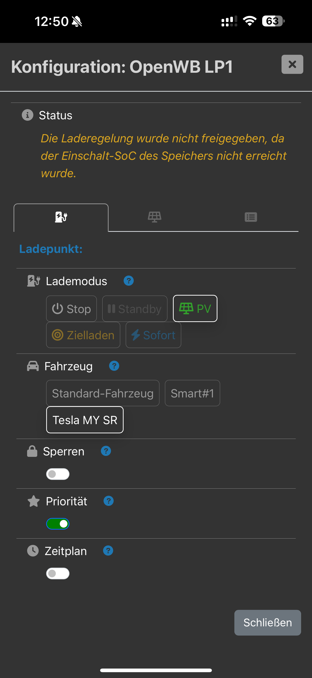

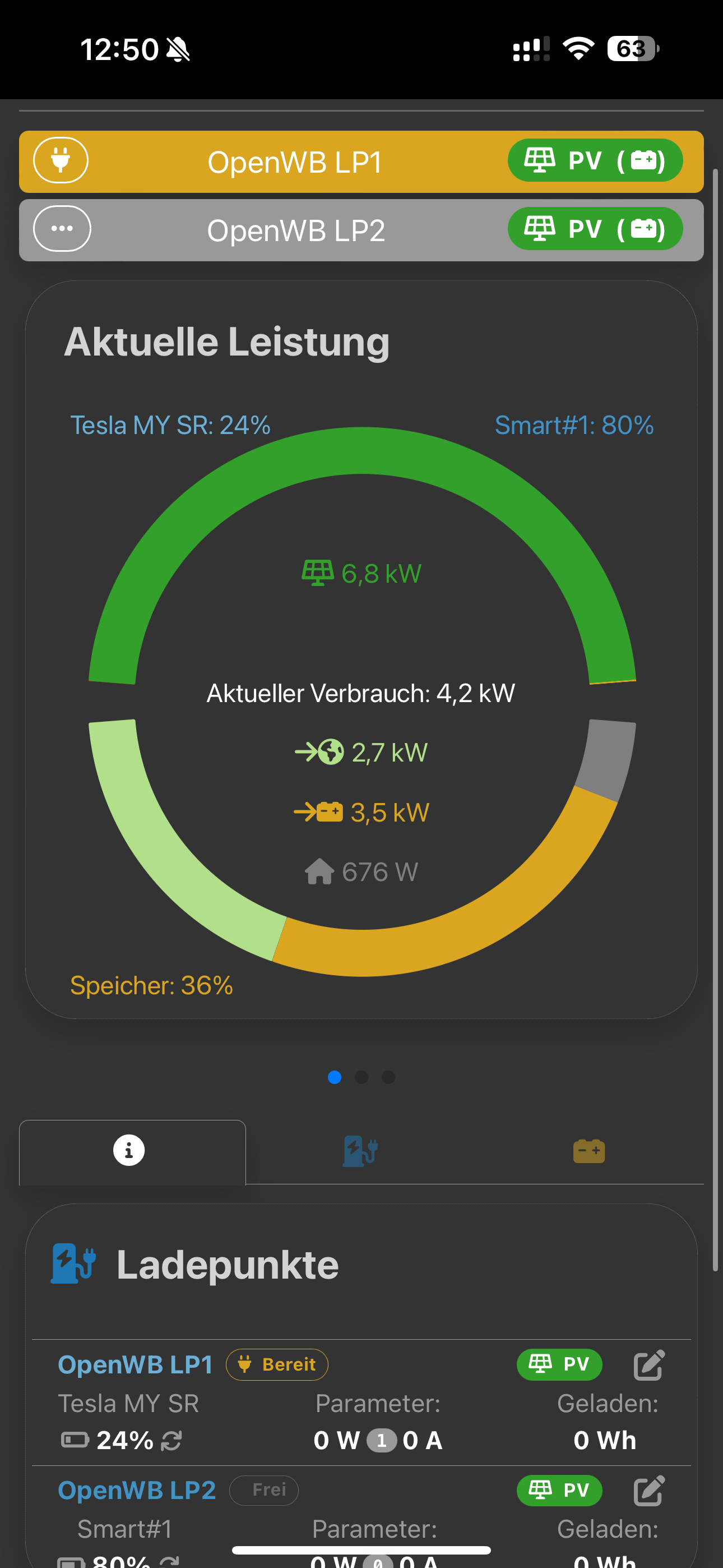

Ich hab aktuell noch Probleme mit dem PV Laden im Speichervorzug Modus.
Was ich will:
Sobald ein Auto angesteckt ist und der Speicher mit seiner maximalen Leistung (3,5kW) lädt und trotzdem noch Überschuss vorhanden ist, dieser Überschuss ins Auto geht.
(277.41 KiB) Noch nie heruntergeladen
(196.86 KiB) Noch nie heruntergeladen
Aktuell heißt es immer, dass der Einschalt Soc des Speichers noch nicht erreicht ist (steht bei 50%), aber das ist ja unerheblich, weil der Überschuss ja sowieso vorhanden ist und der Speicher ja mit maximaler Leistung lädt. Stelle ich den Einschaltwert runter, wird geladen. Das will ich in meinem Fall aber ja nicht.
Ideen?
