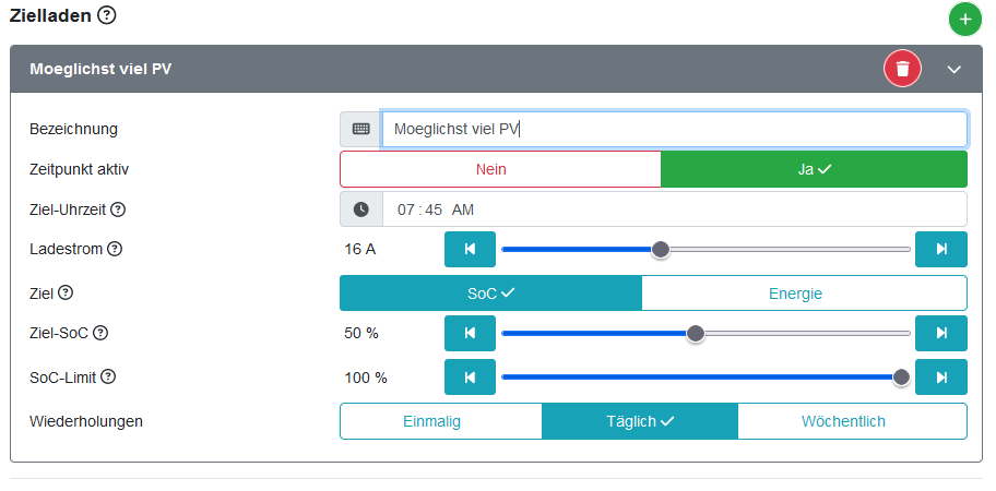

Du hast recht. Ich habe was oben etwas falsches erzaehlt.
Der Schalter sorgt nicht dafuer, dass unterhalb des Preises immer geladen wird. Er sorgt beim Zielladen nur dafuer, dass die guenstigsten Stunden automatisiert bestimmt werden. Ich denke, das passt aber ganz gut zu dem, was Du meines Verstaendnisses nach erreichen willst: Moeglichst wenig PV ins Netz "verschenken". Ich wuerde dafuer folgendes Zielladeprofil vorschlagen (plus aktiviertes Strompreisbasiertes Laden):
(Uhrzeit bitte selbst sinnvoll waehlen)
Lediglich bei den wenigen Momente, in denen die Bruttostrompreise von Tibber stark unter den Gestehungskosten fuer Deinen PV-Strom liegen, wuerdest Du mit Deiner urspruenglichen Idee fuer Tag/Nacht-Umschaltung besser fahren, wenn ich das richtig sehe.
