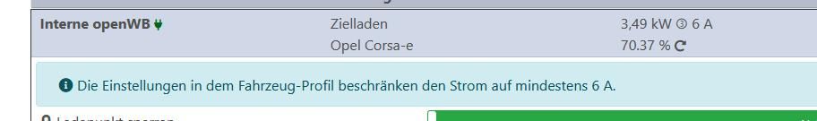

Ich störe mich auch an der Formulierung: Beschränkung auf maximal, wäre sinnvoller.

PR mit Fix ist erstellt, merge dauert noch ein paar Tage https://github.com/openWB/core/pull/1443
Beiträge: 1764
Been thanked: 170 times
Re: Zielladen mit zwei Zeiten
Beitrag von LenaK »
LenaK hat geschrieben: Mi Feb 28, 2024 1:43 pm PR mit Fix ist erstellt, merge dauert noch ein paar Tage https://github.com/openWB/core/pull/1443
Durch den Bug wurden weniger als 6A ausgerechnet. Deshalb die Formulierung mindestens.

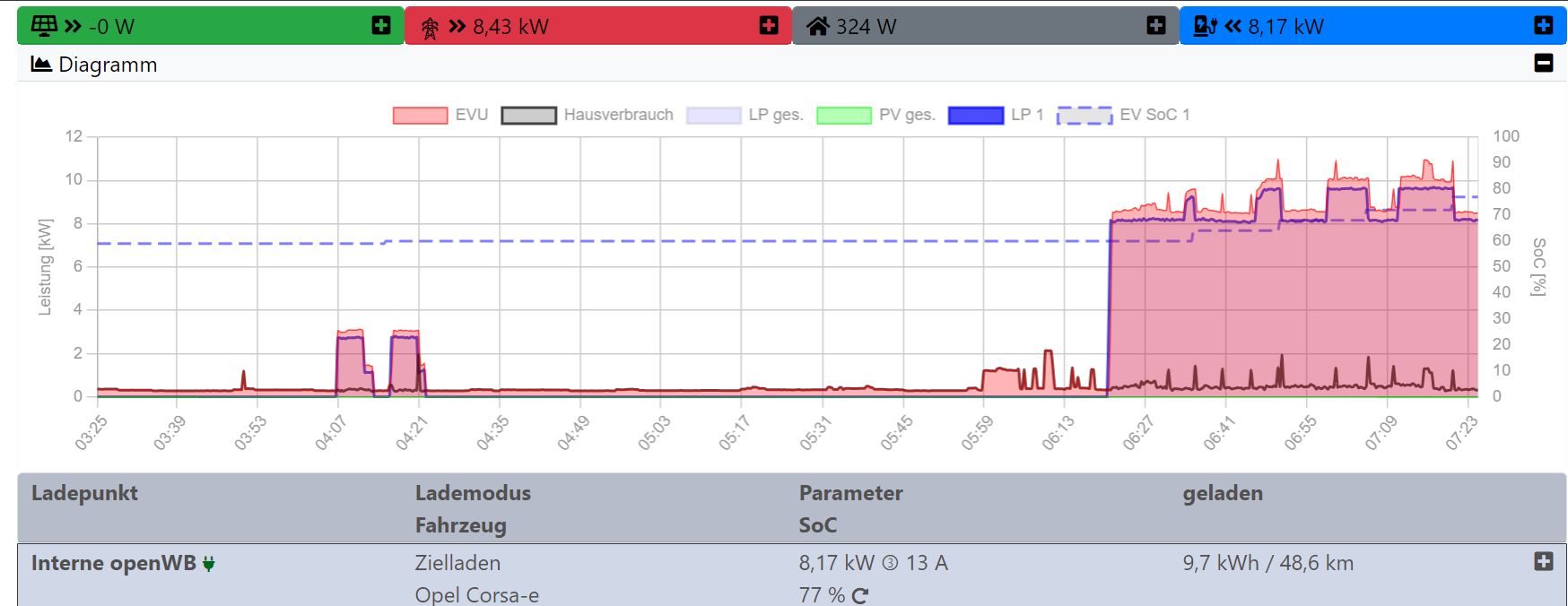

So, heute morgen scheint es mit der Zielladung zur richtigen Zeit zu klappen. Der Fehler saß wieder auf OSI Layer 8.
Was sich dennoch nicht geändert hat, ist die zweite Ladezeit die geplant und anscheinend angetestet wird. Da ich gestern Abend wieder vergessen habe auf Debug zu stellen, muss das Log wieder bis morgen warten. Bis dahin nur der Screenshot:
2024-02-29 Vorladen.jpg (95.58 KiB) 391 mal betrachtet
Was man sieht ist, dass um 04:07 bis 04:12 und um 04:16 bis 04:21 jeweils eine Ladung mit 2,7kW gestartet und kurz danach wieder abgebrochen wird. Diesmal keine Ausfälle bei dem MQTT Zähler.
Das Verhalten ist in den vorherigen Logs aber auch schon zu sehen. Es werden zwei Ladezeiten eingeplant, aber nur eine wird richtig durchgezogen.
Habt ihr das auch?
Ist im Master behoben.
