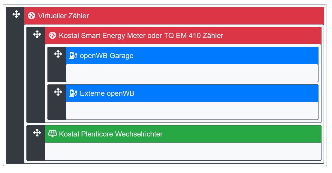

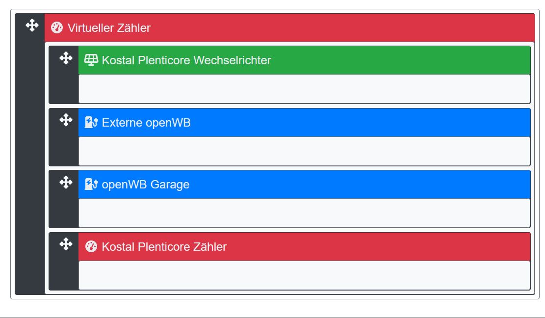

Ich gebe ja nicht auf und habe die Hofnung, dass es noch jemand gibt, der mir einen entscheidenen Tipp geben kann.
Mit dieser Anordnung wird mein PV-Ertrag und der Netzbezug, bzw. die Überschusseinspeisung richtig erfasst, jedoch der Hausverbrauch nicht:
download/file.php?mode=view&id=22691
Mit dieser Konfiguration wird dere PV-Ertrag richtig erfasst, der angezeigte Netzbezug ist falsch zugeordnet, dass entspricht dem Hausverbrauch. Und der dargestellte Hausverbrauch ist der PV-Ertrag + dem vermeindlichem Netzbezug.

- Anordnung Komponenten2.JPG (62.55 KiB) 391 mal betrachtet

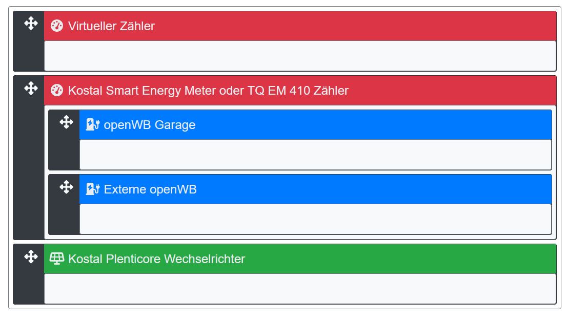

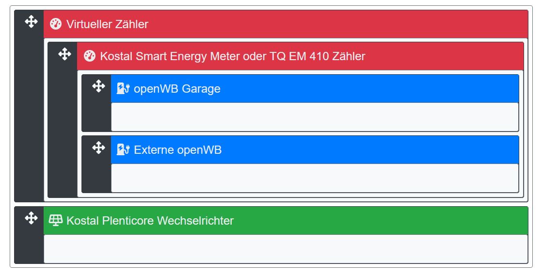

Du müsstest einen virtuellen Zähler an die Spitze packen, darunter dann den Kostal KSEM, WR parallel. Die Ladepunkte dann innerhalb des KSEM.

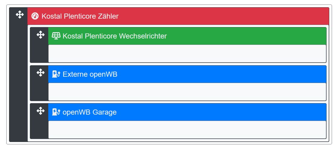

Ich habe jetzt noch mal die SD-Karte mit dem Image der Version 2 eingelegt.
1. PV ist richtig, Netzbezug wird auch richtig angezeigt, jedoch keinen Hausverbrauch
download/file.php?mode=view&id=22713
2. Nur PV wird erfasst, weder Netzbezug/Einspeisung noch Hausverbrauch werden angezeigt
download/file.php?mode=view&id=22714
3. PV ist richtig, der angegebene Netzbezug ist falsch, die Daten entprechen dem Hausverbrauch, und im grauen Feld Hausverbrauch werden keine Daten angezeigt.
download/file.php?mode=view&id=22715
Ich hoffe ich stelle mich jetzt nicht allzu blöd an
Ich bin mir nicht ganz sicher wie du die Anordnung meintest, daher habe ich jetzt mal drei Varianten durchprobiert.openWB hat geschrieben: Sa Mär 23, 2024 5:26 pmDu müsstest einen virtuellen Zähler an die Spitze packen, darunter dann den Kostal KSEM, WR parallel. Die Ladepunkte dann innerhalb des KSEM.
- 3.JPG (78.18 KiB) 391 mal betrachtet
- 2.JPG (77.48 KiB) 391 mal betrachtet
- 1.JPG (78.74 KiB) 391 mal betrachtet
