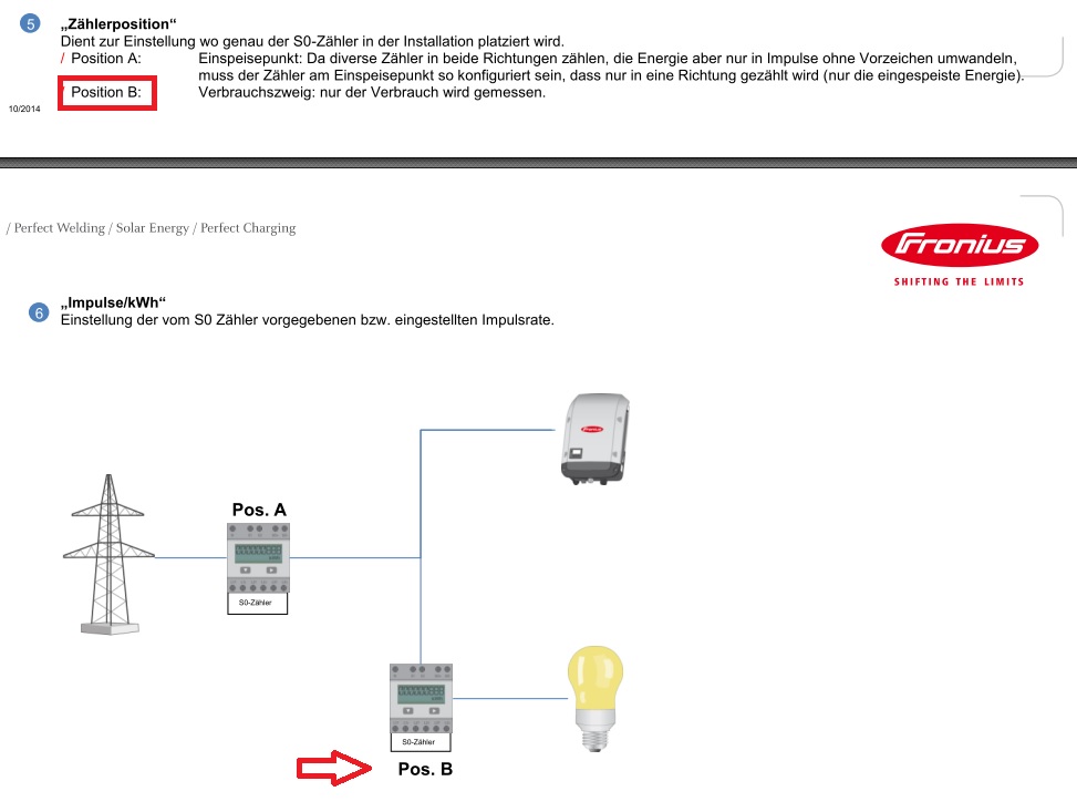

Mein S0-Zähler:
https://stromzähler.eu/stromzaehler/dre ... -auf-4-2te
Da sieht man wieder mal, von welch unterschiedlichen Sachen man trotz gleichem Begriffs redet.
Der gehört mir, wurde zusammen mit der PV eibgebaut, sitzt bisher wie gesagt im Verbrauchszweig und dürfte m.E. für die Zählung des WP-Verbrauchs verwendbar sein.
S0-Zähler Einbauort.jpg (86.22 KiB) 1187 mal betrachtet

Aus dem PDF sehe ich auch nicht, welche Anforderungen an den Stromzähler vor der WP gestellt werden. Im ersten Moment hätte ich an einen offiziellen Zähler vom MSB gedacht. Dann wäre ein entsprechendes Messkonzept mit einer Kaskade zu realisieren, damit die WP hinter dem gleichen Hausanschluss hängt und PV Strom nutzen kann.
Fronius hat das mit den S0 Zählern mal gemacht um "günstig" die Einspeiseregelung (70%weich) zu realisieren. SMA hat dazu den Home Manger gebraucht, der wesentlich teurer war/ist. Heute würde vermutlich niemand mehr diese Konstellation wählen, da der S0 Zähler halt genau nur die Einspeiseregelung kann.

krebs8 hat geschrieben: Di Sep 03, 2024 8:24 am BAFA-pdf: Sehe da nur eine sehr allgemeine Formulierung zu Stromzähler unter Punkt 23, die auch nicht mehr aussagt als das bisher gesagte. Schon gar nicht, ob der vom NB eingebaut werden muss oder ich einen Hutschienenunterzähler setzen darf.
Mein S0-Zähler:
Wie möchtest du den Zähler auslesen? Der Fronius WR kann direkt S0 für die Einspeiseregelung. Aber welches deiner anderen Systeme kann was mit S0 anfangen? Bzw. wie viele Handstände willst du machen um den Zähler irgendwo anzubinden? Die openWB kann damit auf jeden Fall nicht direkt arbeiten. Wenn du nur Zählerwerte von Hand ablesen willst und das den Bafa Anforderungen genügt kannst du das machen.

Ja, der S0-Zähler war für 70%, habe damit aber auch meinen Hausverbrauch und die Visualisierung im solarweb. Wie genau er auch immer misst (Genauigkeitsklasse 1") und ausgibt, reicht mir aber völlig. Diese Werte holt sich dann auch die owb über den Router vom WR.
