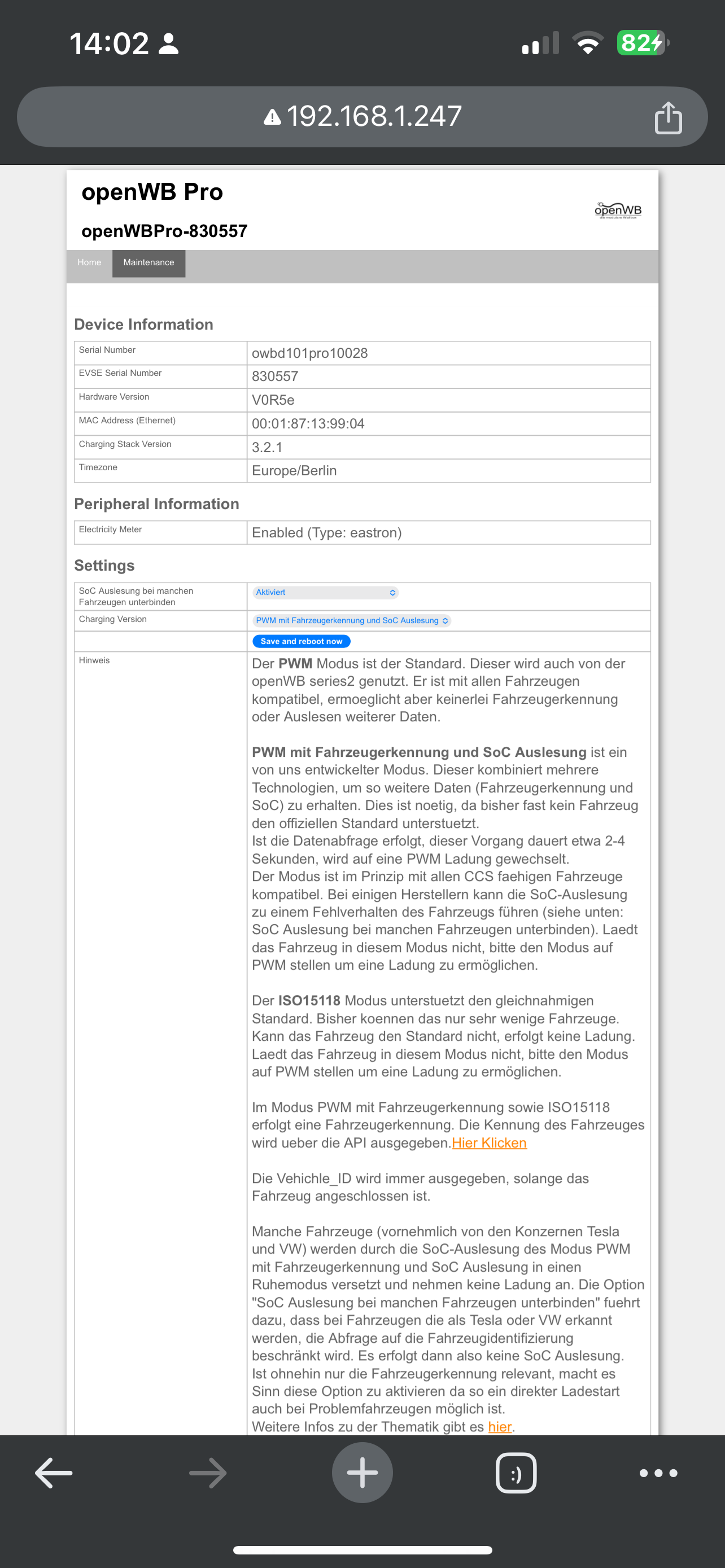

Lädt es das MY auch mit "aktivierter SoC-Auslesung" ? Das hat zumindest das M3 bis vor Kurzem verweigert. -> deshalb hier: SoC deaktiv

Habe in der Pro folgendes eingestellt.

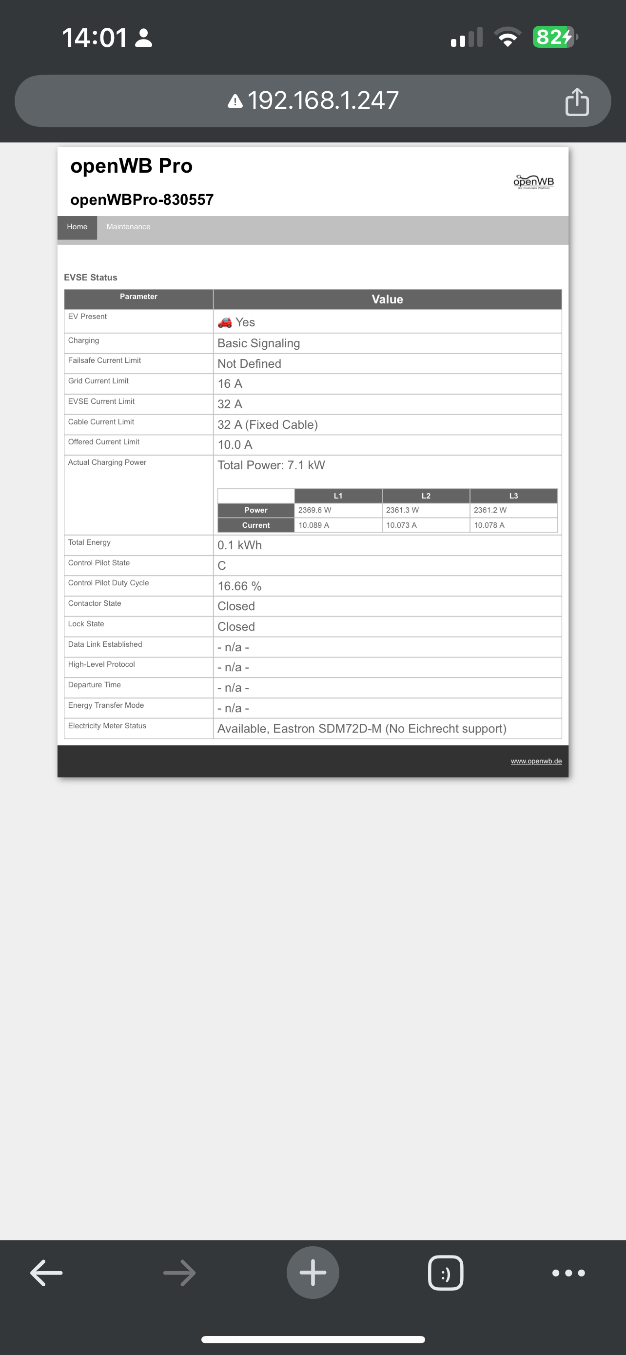

Re: Wie Tesla Model Y laden mit der OpenWB Pro?
Phoenix hat geschrieben: So Sep 22, 2024 12:03 pm So habe es nun endlich mit der Pro hinbekommen.
Danke euch
Jemand eine Idee warum er nur mit 10A statt 16A lädt?
Hier ging's ja noch. Bitte für Support das Standard-theme verwenden, um zusätzliche Fehlerquellen (GUI) auszuschließen.
Die Pro hat zwar CP-Unterbrechung onboard, aber für das MY wird sie nicht genutzt. Das "schläft nicht ein" wie z.B. etliche VW.

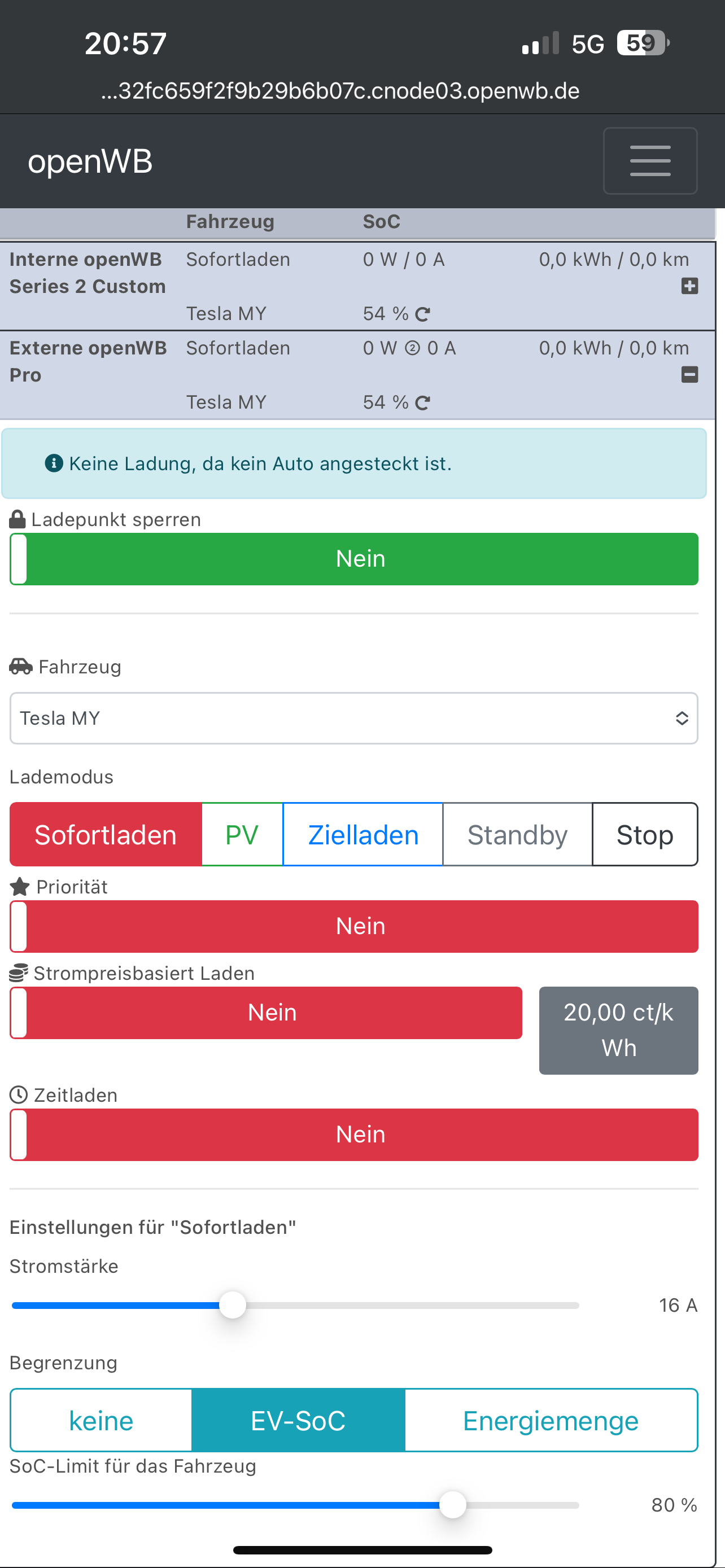

Phoenix hat geschrieben: So Sep 22, 2024 1:54 pm Nun lädt er aber nur mit 6A und nicht mit 10A wie vorher. Bzw. sollte es doch bei 11kW mit 16A laden oder?
1. auf dem Main-GUI "Sofortladen" eingestellt und Slider für Sollstromvorage prüfen. Lt. Pro-website wird mit 10A geladen. Wie kommst du auf 6A?
2. Im MY ggf. vorh. standortbezogene Stromdrosselung aufheben -> 16A einstellen. Das wirkt ladeübergreifend. Eine WB "bietet Strom nur an". Nehmen tut es sich der OBC des MY.
siehe IMG_8378.jpeg Da sind z.B. nur 7A eingestellt.

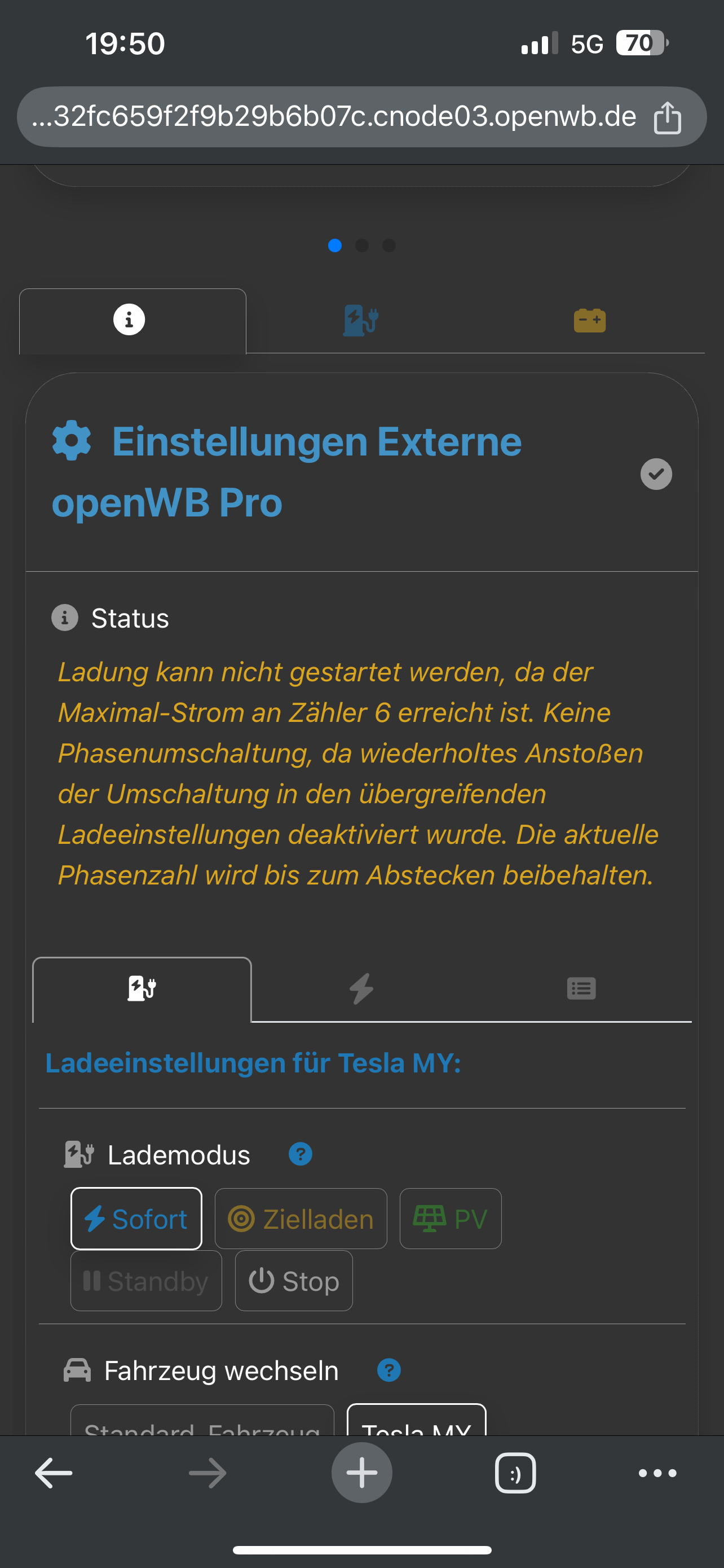

Phoenix hat geschrieben: Di Sep 24, 2024 5:55 pm Habt Ihr eine Idee ?
1. Standard-theme

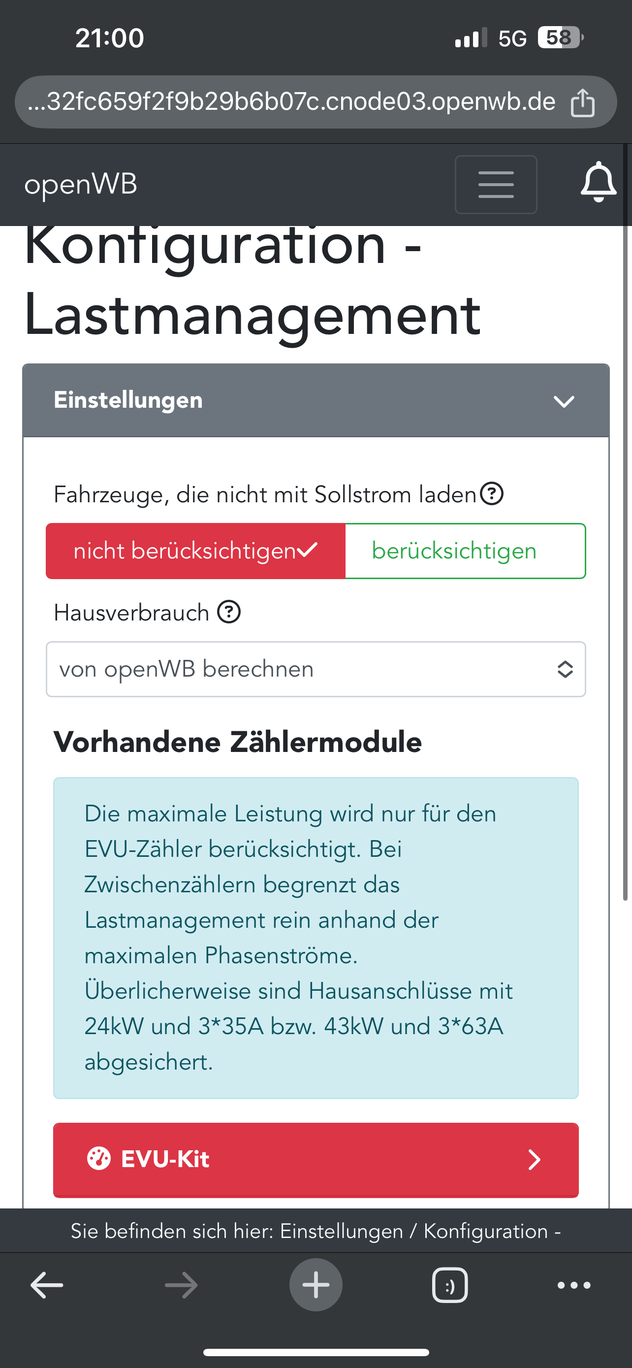

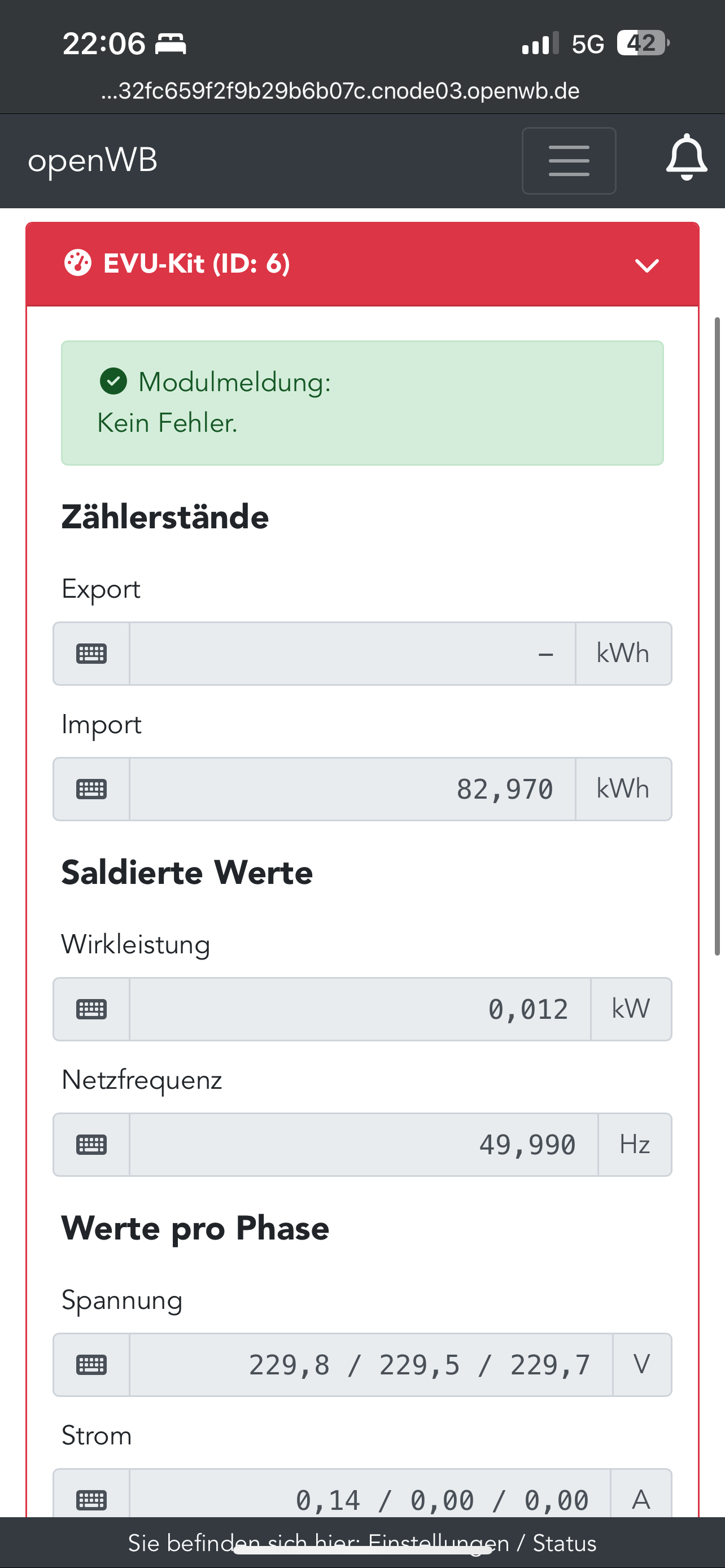

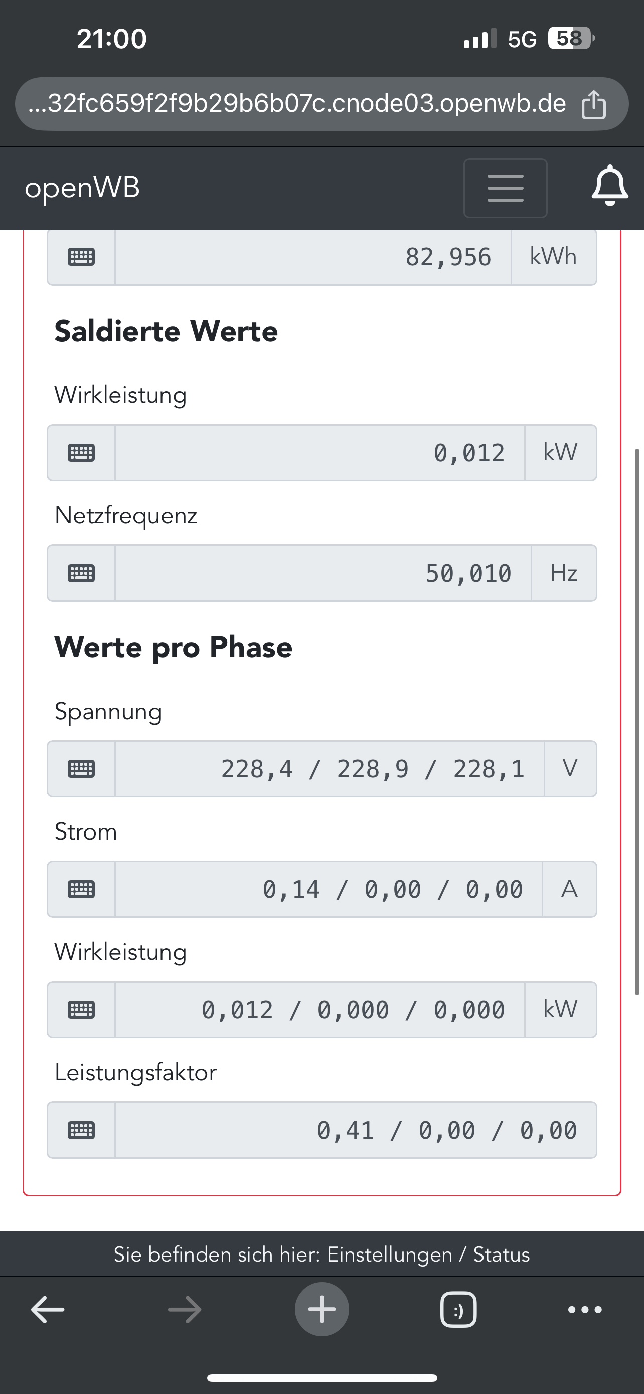

2. Unter Status den Zähler mit ID6 suchen. Im Lastmanagement prüfen, was dort für Grenzwerte eingestellt und ggf. unpassend sind.

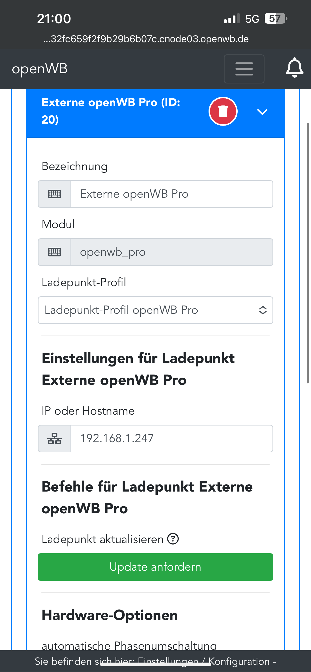

Hast du die "Phase 1 des LK zu EVU-Phasen-Zuordnung" entsprechend deiner WB-Installation korrekt beim Ladepunkt eingestellt und gespeichert?
Die Fehlermeldungen sind normalerweise sehr präzise, um das Problem einzugrenzen.
Siehe Attachment
Siehe Bilder

ok - das sieht erstmal gut aus.
Bitte noch im Status nach der Komponente mit ID6 suchen und zeigen.
Die Phase 1 der openWB sieht komisch aus (min. Ladestrom ohne dass geladen wird). Bitte mal beobachten.
und natürlich muss das EV für Ladetests verfügbar sein.

aiole hat geschrieben: Di Sep 24, 2024 7:58 pm ok - das sieht erstmal gut aus.
Siehe Anhang
Werde ich tun.
