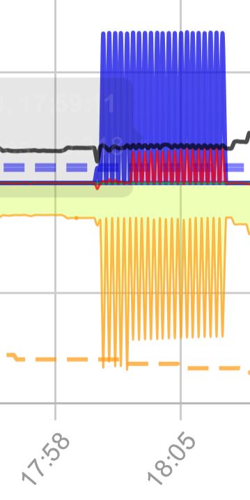

Im gezoomten Diagamm sieht man nun auch das ständige ein- und ausschalten:
Hat das vielleicht irgendwas mit den Speichereinstellungen zu tun? Ich habe allerdings nichts daran geändert

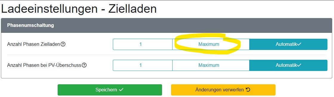

Was hast du bei Ladeeinstellungen - Zielladen eingestellt?
Als ich es auf Maximum hatte, habe ich ähnliche Ladekurven gehabt.
- Ladeeinstellungen Zielladen.jpg (64.31 KiB) 566 mal betrachtet
