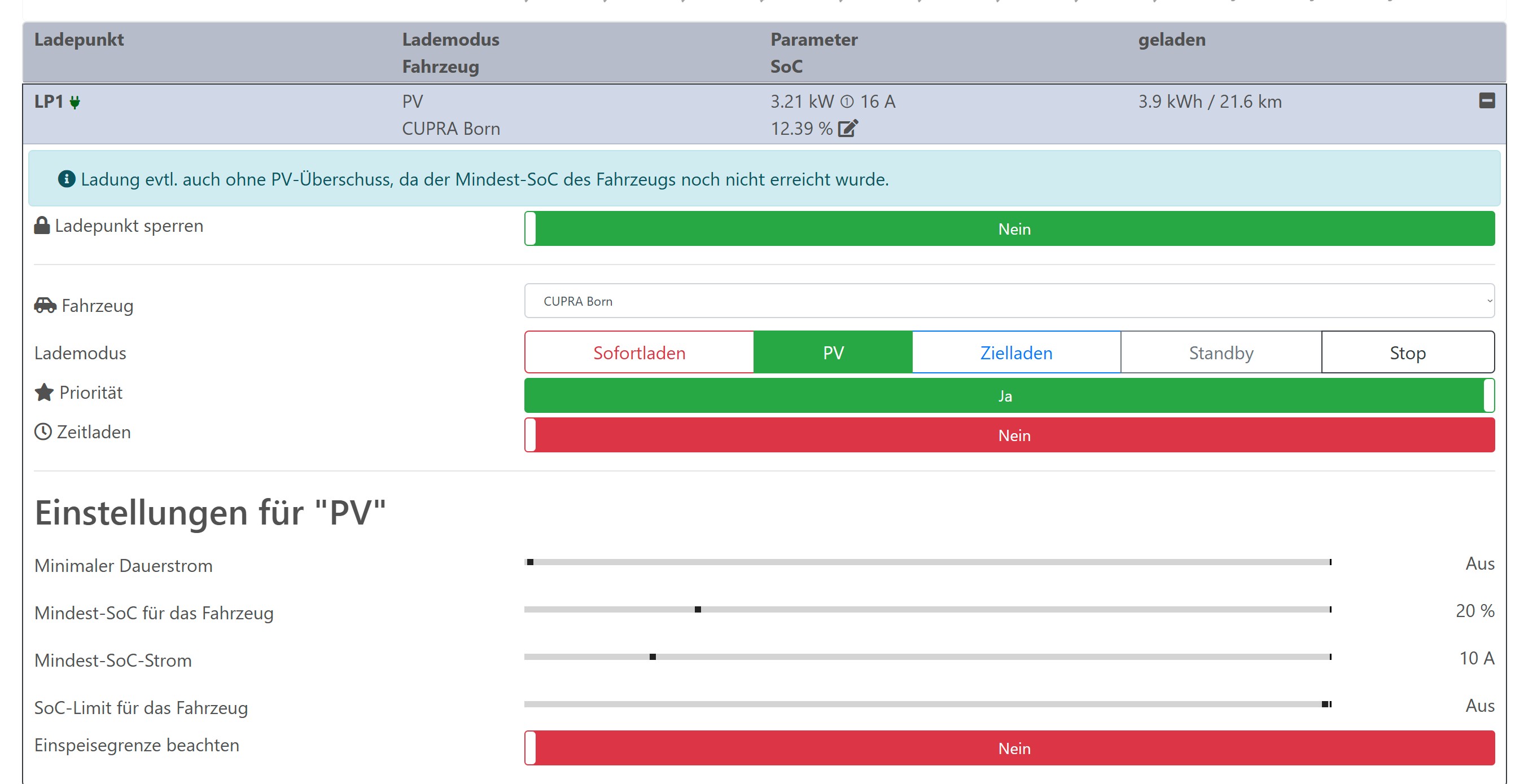

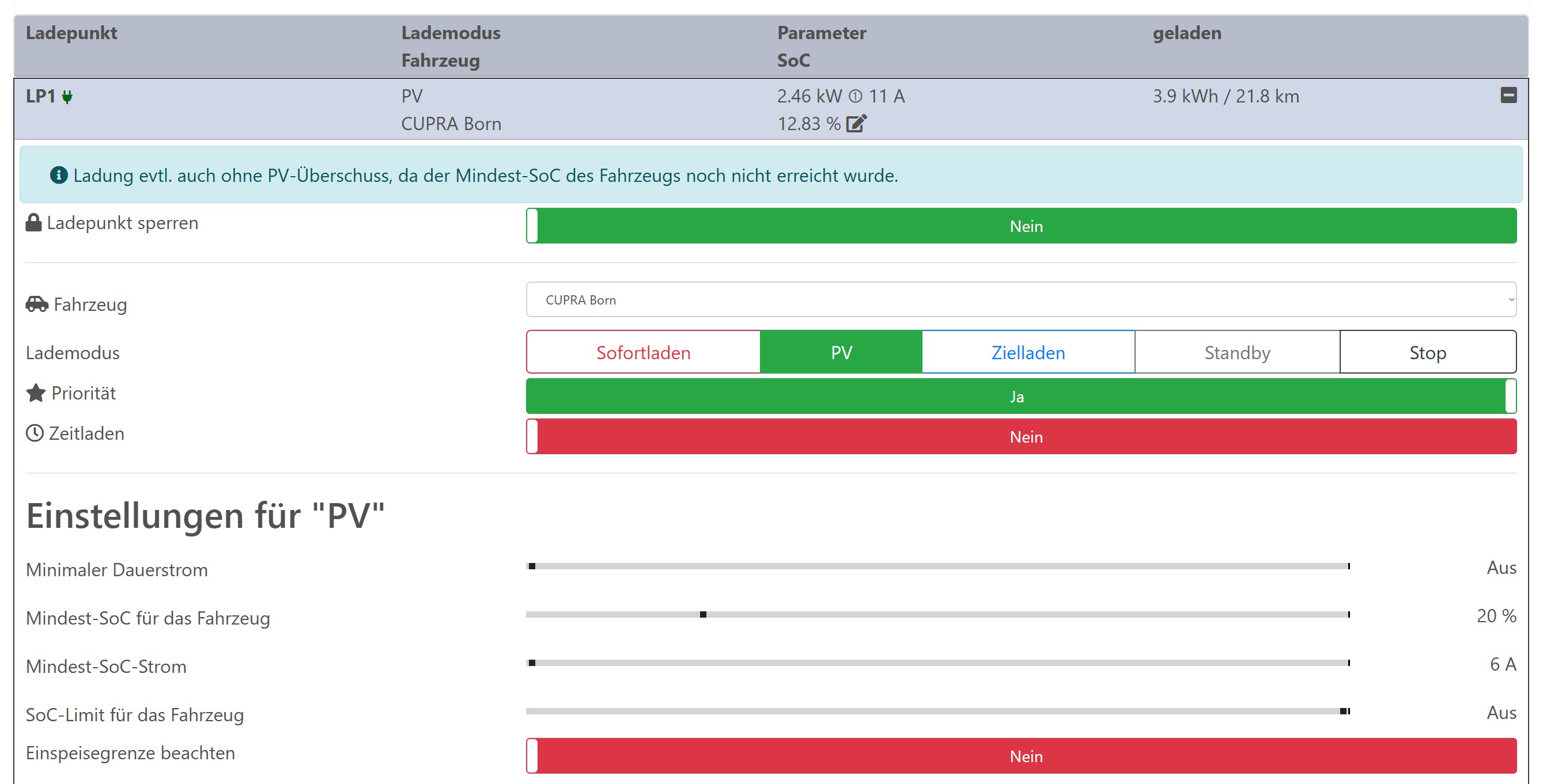

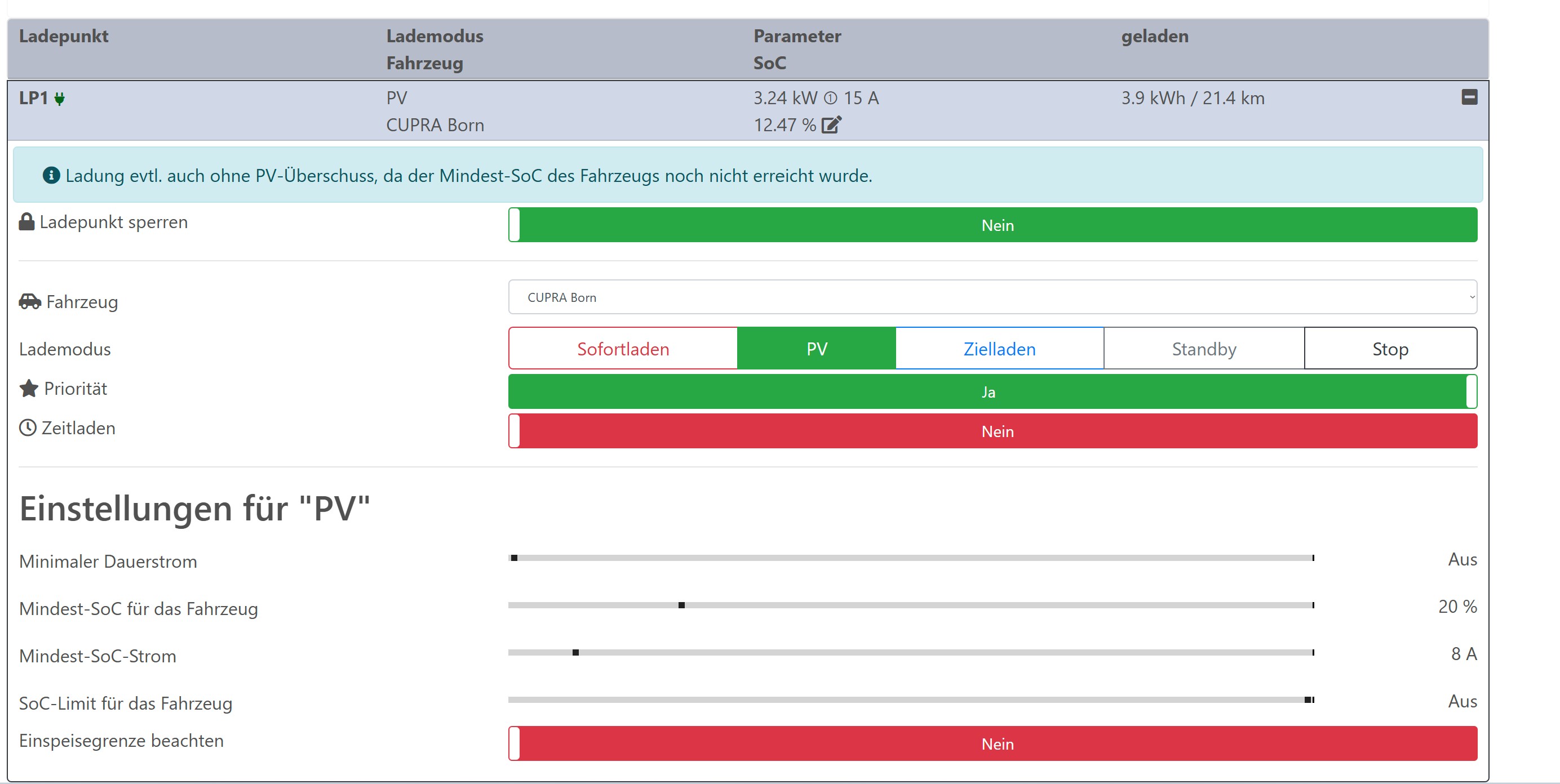

Beim PV-Laden mit Min-SoC macht er irgend einen Quatsch - der Ladestrom passt nicht zu der Einstellung und scheint (aber nicht immer) um 6 A höher zu sein als eingestelt.
(314.38 KiB) Noch nie heruntergeladen
(298.76 KiB) Noch nie heruntergeladen
(304.09 KiB) Noch nie heruntergeladen
