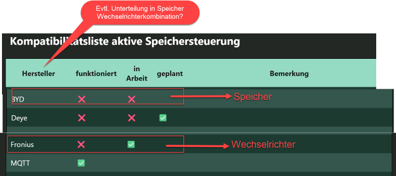

für mich würde eine rudimentäre Speichersteuerung wie auf dem Screenshot erstmal reichen:
in der Tabelle Doku Speichersteuerung https://wiki.openwb.de/doku.php?id=open ... rsteuerung gibt es die Spalte Hersteller.
Hier ist auch BYD als Hersteller gelistet, einen Wechselrichter von BYD gibt es glaube ich nicht.
Fronius Ansteuerung ist ja bereits in Arbeit :D - gerne Rückmeldung wenn im Alpha-Zweig, werde testen!

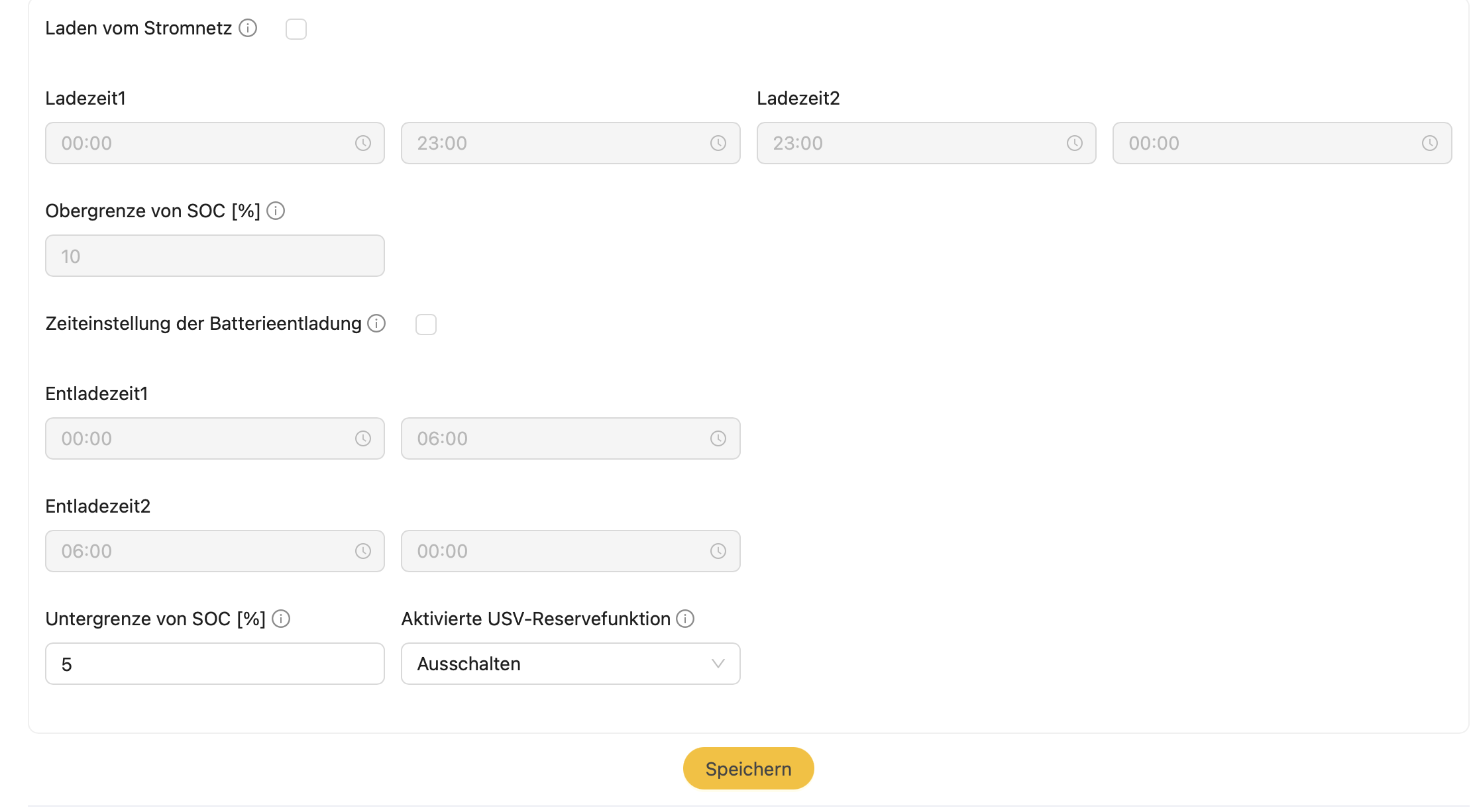

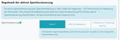

ich habe meine OpenWB Pro+ nun seit einigen Wochen und dank den guten Informationen hier bereits einige gute Einstellungen machen können.
Leider bekomme ich die aktive Speichersteuerung nicht ans Laufen.
OpenWB Software: 2.19 Patch 1
Die Einstellungen des Wechselrichters habe ich gem. der Anleitung: https://wiki.openwb.de/doku.php?id=open ... l-speicher vorgenommen
(138.97 KiB) Noch nie heruntergeladen
OpenWB ist wie folgt konfiguriert:
(258.48 KiB) Noch nie heruntergeladen
Trotzdem wird beim "Sofortladen" der Speicher entleert. Übersehe ich etwas?

ThoMa hat geschrieben: Fr Mär 13, 2026 5:14 pm Hallo zusammen,
Die Einstellungen des Wechselrichters habe ich gem. der Anleitung: https://wiki.openwb.de/doku.php?id=open ... l-speicher vorgenommen Einstellungen Wechselrichter.png
Danke für Eure Unterstützung!
Ein Log ist bei sowas immer hilfreich: viewtopic.php?t=1526 und die Info was für einen WR hast du denn?

seaspotter hat geschrieben: Fr Mär 13, 2026 5:21 pm
Sorry - ich muss mich hier noch etwas "eingewöhnen"
WR: Alpha Ess Smile Hi10.
Nachdem ich die Einstellungen am WR nochmal über das Web-Interface (und nicht die app) gemacht habe, funktioniert es tadellos... :?:
Ich werde es weiter beobachten und bei Bedarf auf den Post zurückkommen.
