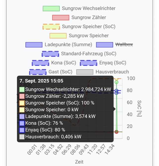

Yabba hat geschrieben: Di Sep 02, 2025 8:48 pm Hallo,
nachdem die 2.1.7 keinerlei Peaks in der Auswertung mehr hatte, gibt es jetzt in der 2.1.8 Beta 2 wieder einen (den ersten) Ausrutscher heute gegen 6:40 Uhr:
202509.json: https://paste.openwb.de/kKEUzzy0h1Sx1KV
20250902.json: https://paste.openwb.de/sjZbvzJ5gVJ2Vy0
Ein Log gibt es leider nicht, da ich es eben erst bemerkt habe :(
Gibt es ein Chance, das Remote zu korrigieren?
Gruß,
Michael
Ich habe eben noch einen Fix dazu gemergt, bitte nochmal ein Update im Master machen.
Hi Lena,
zum Master gewechselt und zack, wieder ein Peak:
Main.log:
https://paste.openwb.de/IOiG25I9VkaNO6Z
Version: 2025-09-03 15:44:59 +0200 [7334f498f]

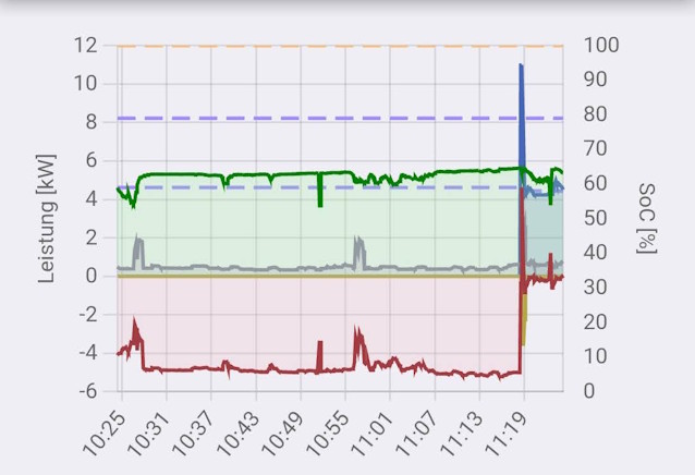

Heute während des Ladens noch mal ein Peak:
Wechselrichter Peak
Wechselrichter Peak
Das komplette main.log:
https://paste.openwb.de/yZALMhRAb9yaQod
Zuletzt geändert von Yabba am So Sep 07, 2025 8:38 pm, insgesamt 1-mal geändert.

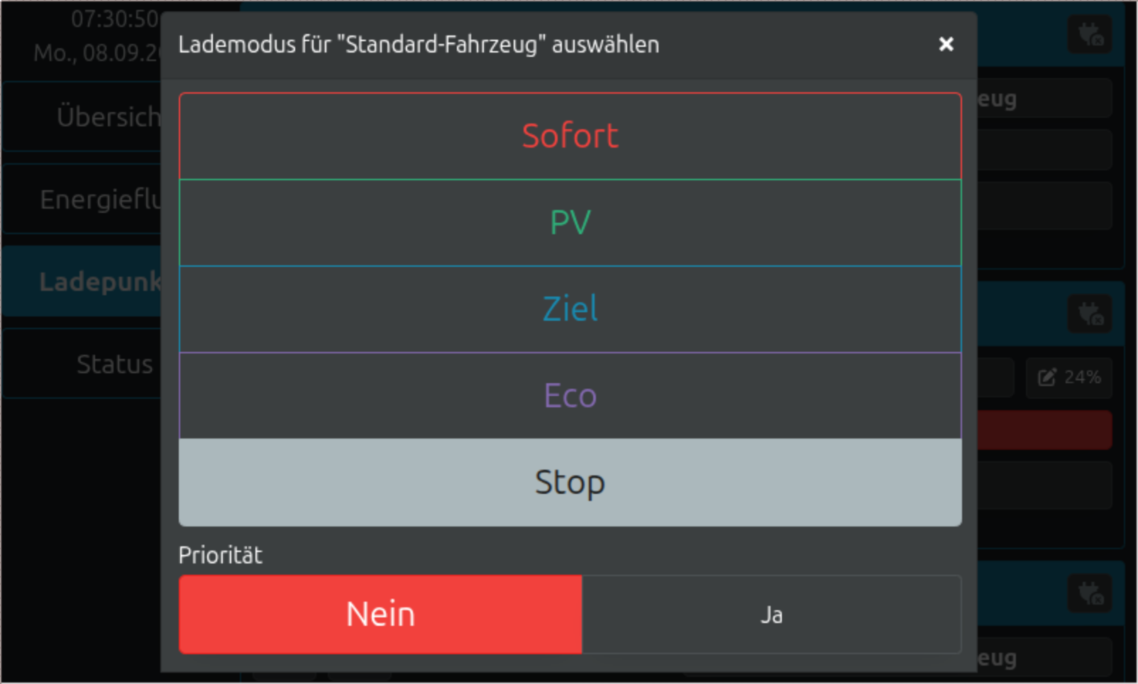

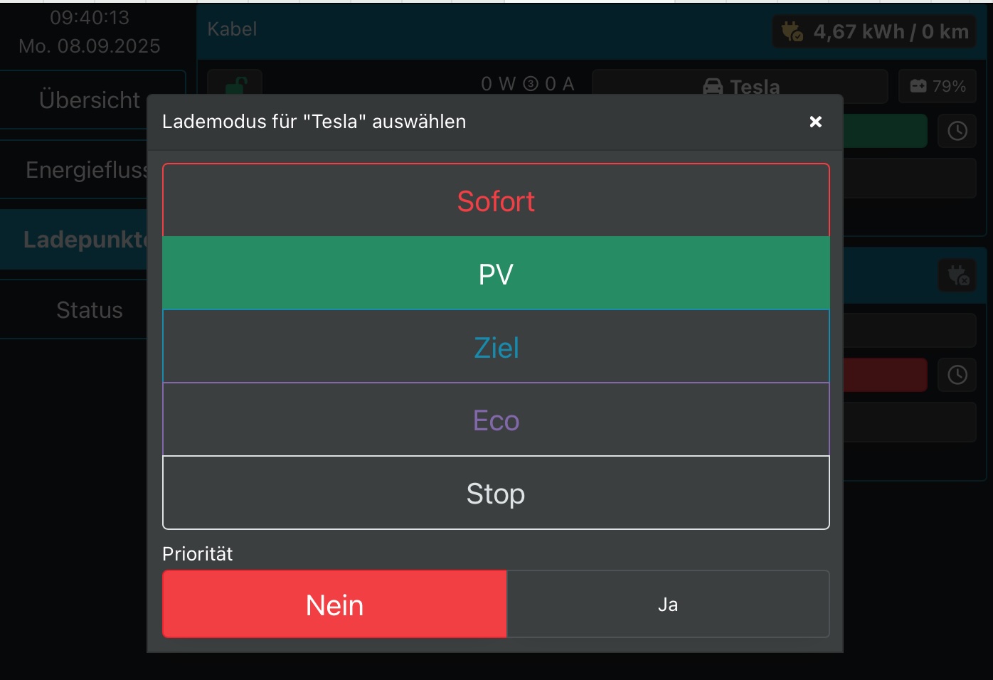

kai9555 hat geschrieben: Fr Sep 05, 2025 4:09 pm Ich habe festgestellt, dass am Display meiner OpenWB der Ecolademodus nicht auswählbar ist. Ist das so gewollt, kommt diese Funktion noch mit dem Release 2.1.8? In der Web-UI ist der Ecolademodus ja integriert.
Ist im Cards Display Theme enthalten. Colors sollte auch bereits angepasst sein.
Bildschirmfoto vom 2025-09-08 07-31-01.png (106.3 KiB) 1023 mal betrachtet

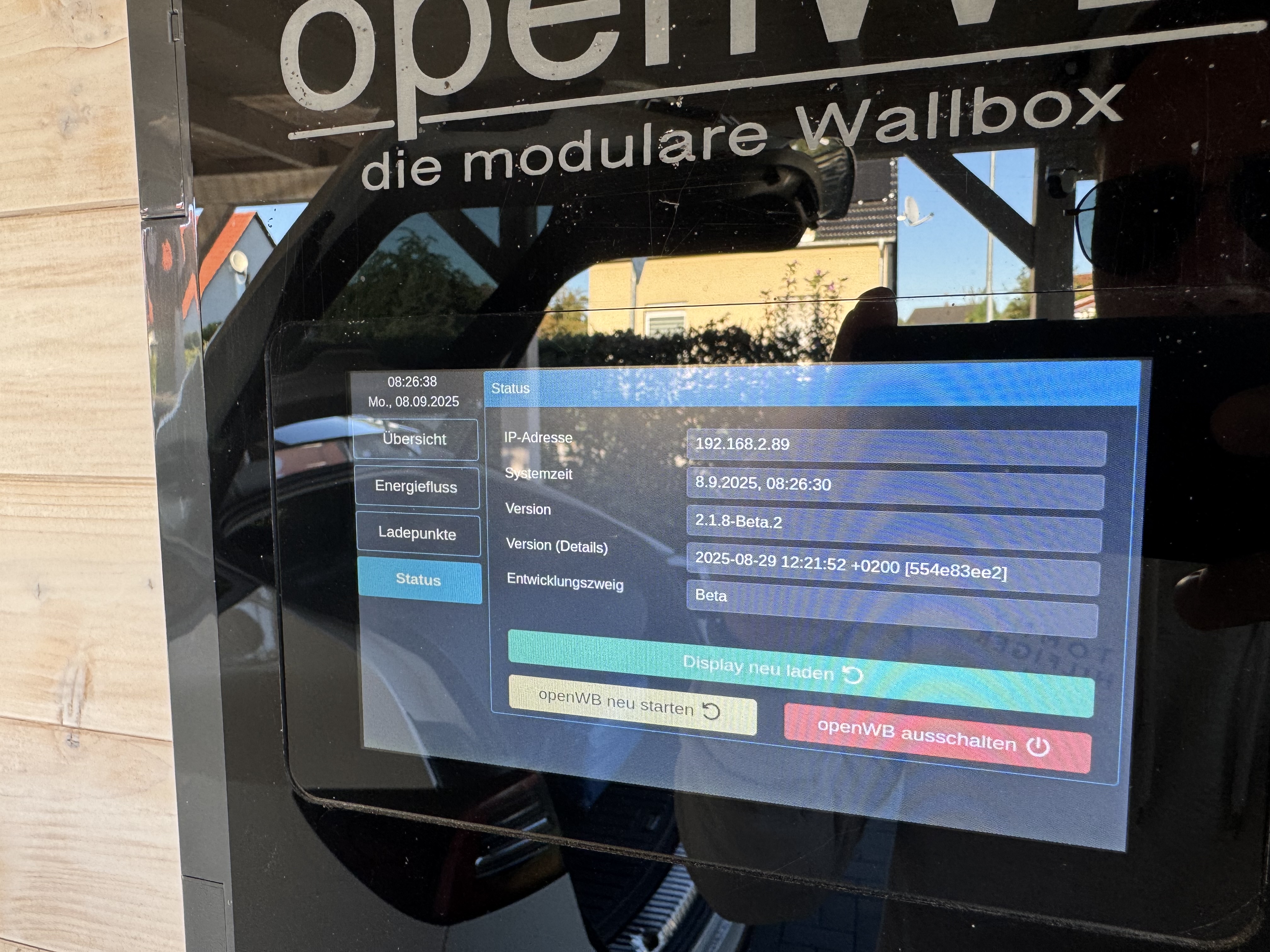

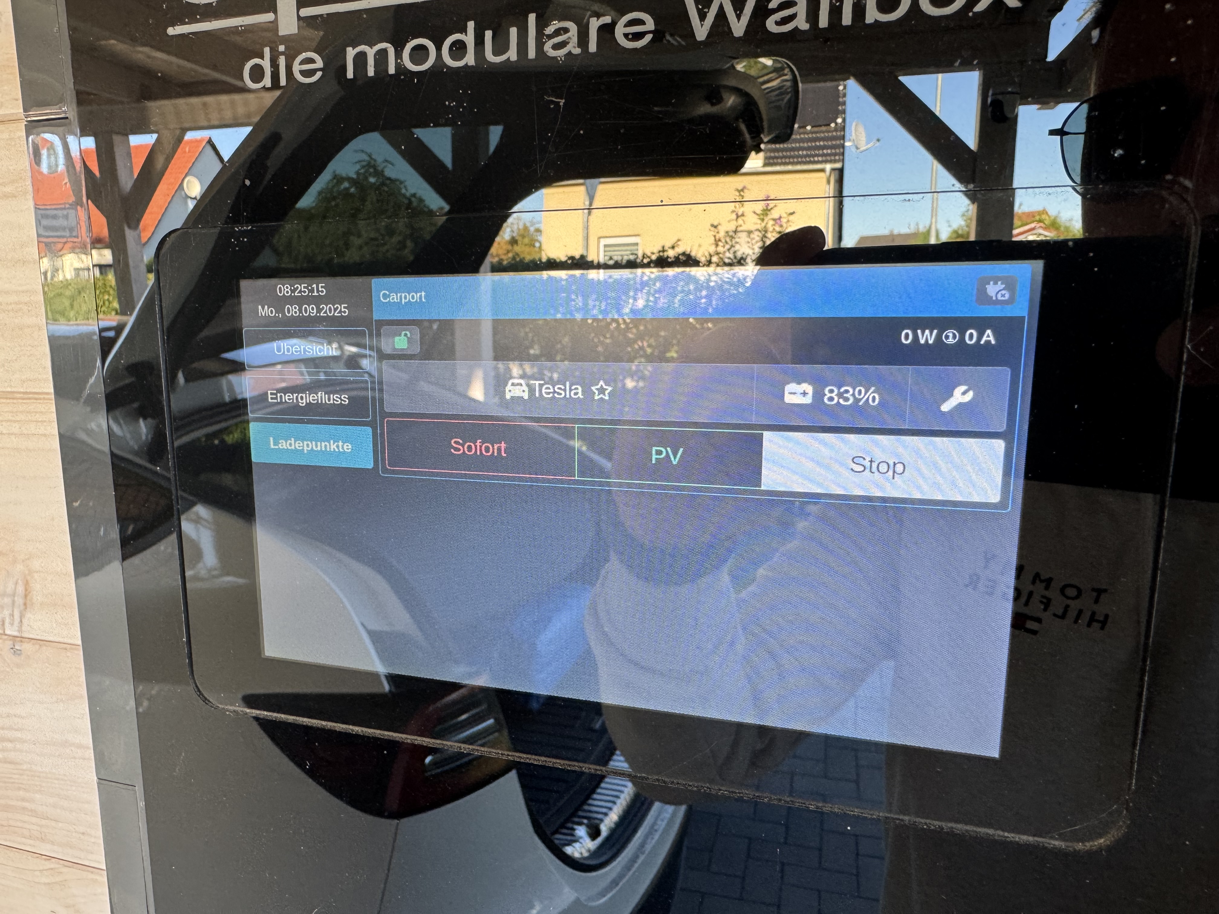

LutzB hat geschrieben: Mo Sep 08, 2025 5:32 am
Sorry für die schlechte Qualität der Fotos beziehungsweise die Reflektionen aber ich musste los. In meinem Display wird der Eco Modus nicht angezeigt.
(2.82 MiB) Noch nie heruntergeladen
(2.95 MiB) Noch nie heruntergeladen

Du kannst das Display-Theme auch am Rechner aufrufen. http://w.x.y.z/openWB/web/display/
2.1.8-Beta.2 2025-09-04 15:54:18 +0200 [60f525c96] (du musst mal ein update machen)

kai9555 hat geschrieben: Mo Sep 08, 2025 6:33 am Sorry für die schlechte Qualität der Fotos beziehungsweise die Reflektionen aber ich musste los. In meinem Display wird der Eco Modus nicht angezeigt.
Wenn Du natürlich die komplexeren Lademodi in den Einstellungen des Displays ausblendet, wird das auch nicht angezeigt. :?
