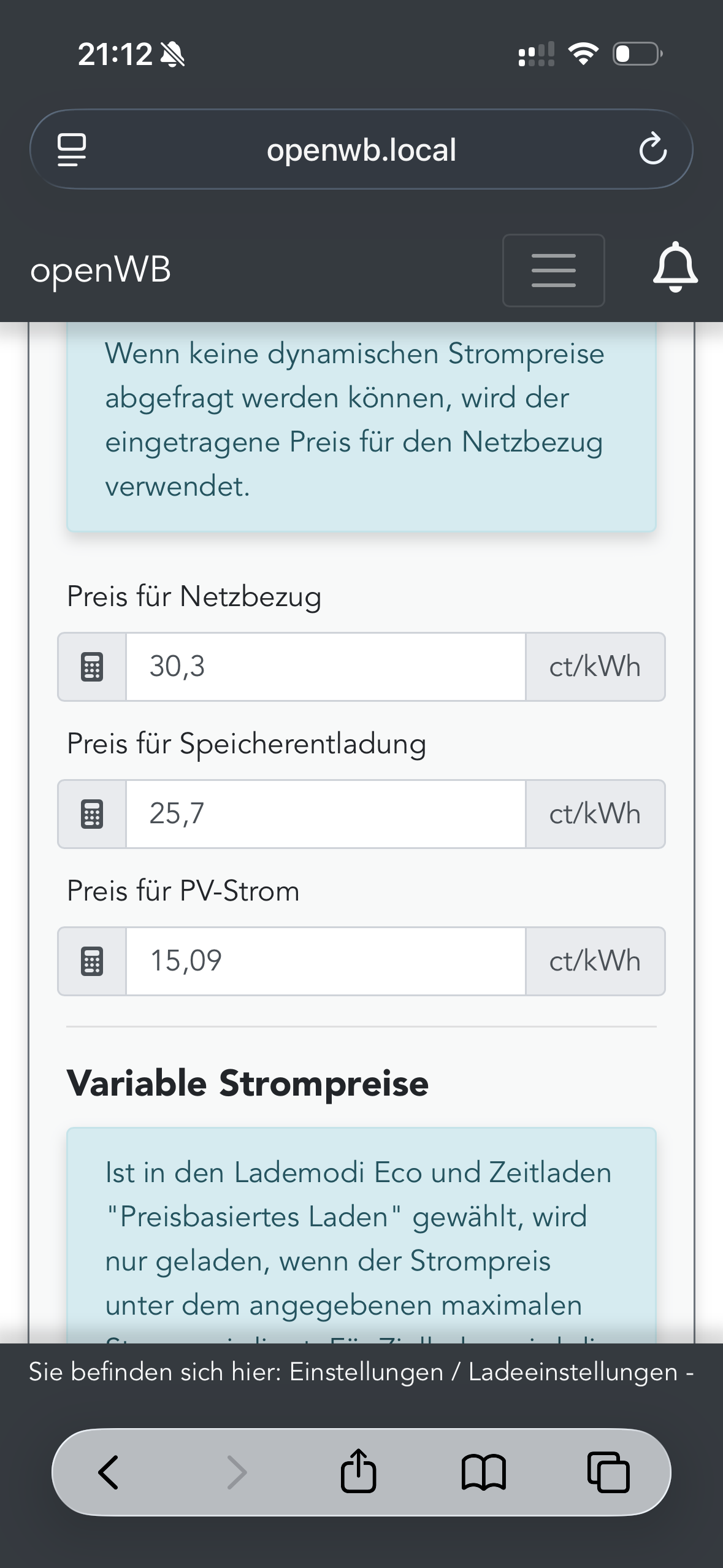

Es geht beides nicht. Wenn ich den vorhanden und korrekten Werte mit Komma in eines der Felder kopiere, wird ein Punkt draus. Wenn ich direkt ein Komme ohne einen Wert eingebe, erscheint ebenfalls ein Punkt draus und ich kann zumindest 0.xx eingeben. Jeweils iOS 26.2 bzw. iPadOS 26.2. Liegt es eventuell an den mobilen Geräten?LutzB hat geschrieben: Di Jan 06, 2026 10:50 am Bitte sicherstellen, dass Du auch ein Komma und keinen Punkt eintippst. Die Eingabe wird anhand der lokalen Einstellungen für Zahlenformate validiert.

Geprüft unter 26.1:

Oh weh. Es ist 26.2. Nun geht‘s bei mir auch nicht mehr. Leider zieht sich der Bug wohl dank webkit auch bis zu chrome und firefox durch.
Dass es ohne Steve mal so schlimm werden würde, hätte ich nicht gedacht.
Edit: hier noch, was genau passiert: im Feld steht eine Zahl, 30. tippt man nun ein Komma oder einen Punkt hinter die „O“, wird das Eingabefeld gelöcht und rot hinterlegt. Das passiert nicht, wenn man das Komma zwischen die „3“ und die „0“ einfügt. „30,9“ bekommt man eingegeben, indem man „309“ eintippt und dann ein “,“ zwischen 0 und 9 einfügt. Das Komma wird bei der Gelegenheit zu einem Punkt, so dass letzten Endes „30.9‘ in dem Feld steht.

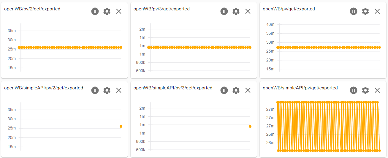

Vielleicht ist es mit eine Screenshot klarer.openWB hat geschrieben: Di Jan 06, 2026 11:21 amAnsich der keine ID Wert.ChristophR hat geschrieben: Do Jan 01, 2026 6:33 pm Falscher Wert in der SimpleAPI (2025-12-22 08:24:28 +0000 [86a39069c]):
Ich habe 2 Wechselrichter in der openWB eingerichtet und gerade ist damit eine Unstimmigkeit in der SimpleAPI aufgefallen.
Ich habe folgende Werte:
openWB/simpleAPI/pv/2/get/daily_exported: 916.0
openWB/simpleAPI/pv/3/get/daily_exported: 50.0
openWB/simpleAPI/pv/get/daily_exported wechselt ständig zwischen 916 und 966 hin und her.
Soll an der Stelle der Summenwert wie unter "openWB/pv/get/daily_exported" oder der "ich kann auch keine ID angeben"-Wert aus pv/2 ausgegeben werden?
Das skaliert natürlich nur wenn es nur eine PV gibt.
Mit Angabe der ID ists korrekt?
Im "normalen" mqtt-Baum gibt es einen Pfad, in dem alle Wechselrichter zusammengerechnet werden:
openWB/pv/get/exported ist die Summe aus:
openWB/pv2/get/exported und
openWB/pv3/get/exported
In der SimpleAPI ist der Pfad
openWB/SimpleAPI/pv/get/exported quasi doppelt belegt.
Einmal die Summe aus pv2+pv3 und dann pv2 als "Keine ID":

Ich habs nochmal getestet und der Workaround funktioniert. Nach dem Neuladen der Seite steht der Wert dann auch korrekt mit Komma da.Gero hat geschrieben: Di Jan 06, 2026 9:01 pm Das passiert nicht, wenn man das Komma zwischen die „3“ und die „0“ einfügt. „30,9“ bekommt man eingegeben, indem man „309“ eintippt und dann ein “,“ zwischen 0 und 9 einfügt. Das Komma wird bei der Gelegenheit zu einem Punkt, so dass letzten Endes „30.9‘ in dem Feld steht.
Scheint ein Problem mit dem, vermutlich JavaScript, zur Eingabevalidierung zu geben.
