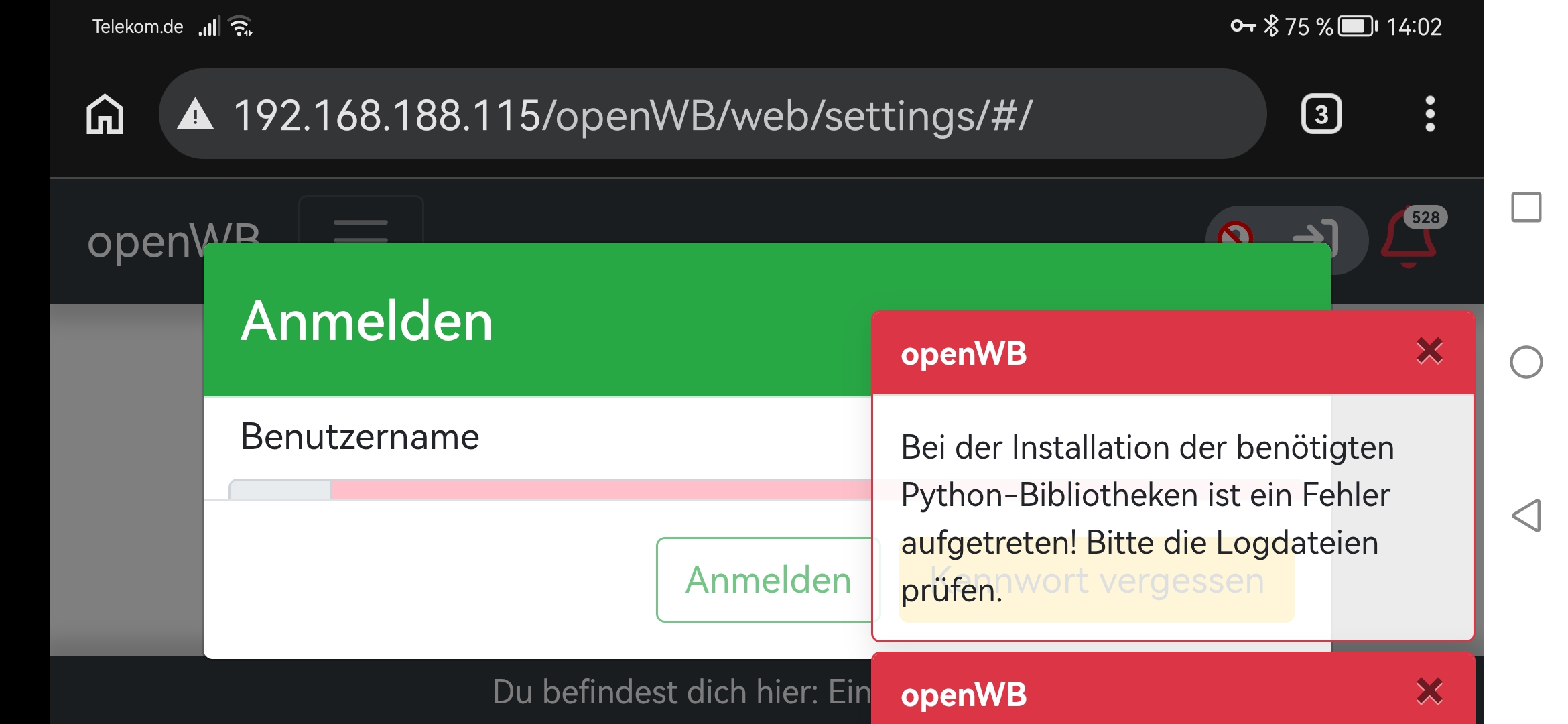

Hatte gerade mal auf meinen Chrome gekuckt, auf dem die openWB-Seite so vor sich hinläuft. Irgendwann ist die VPN-Verbindung mal kaputt gegangen und es haben sich ein paar tausend Fehlermeldungen aufsummiert.

Die Meldungen sind so reichlich und kommen so schnell, dass ich mir weniger davon wünschen würde. Auch ein Klick auf das openWB-Logo für die Homapage ging nicht mehr. Auf die openWB-Seite bin ich nur über den Umweg einer anderen webseite gekommen. Andere Leute mit weniger Beobachtungstiefe hätten wohl gesagt: die openWB sei abgestürzt,

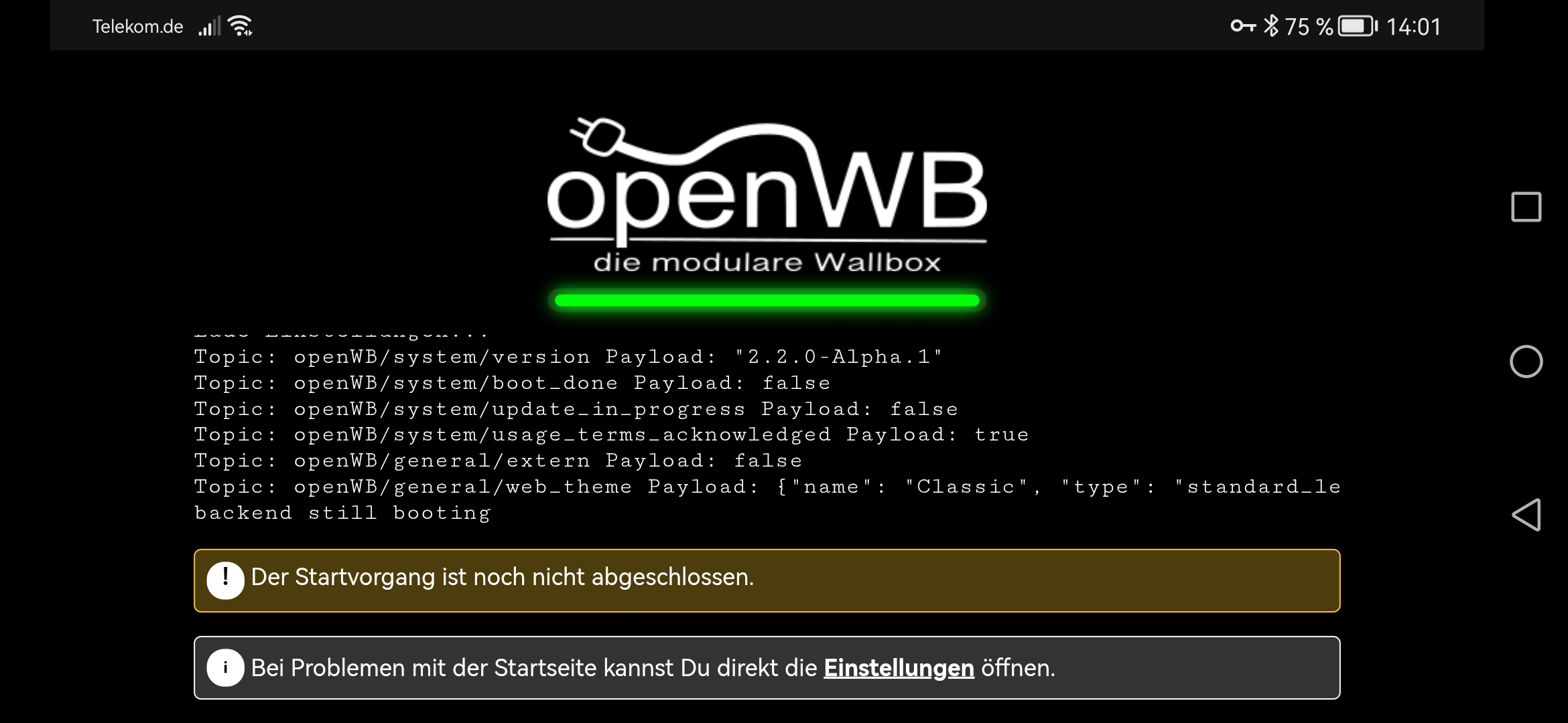

Habe gestern versucht auf die aktuelle Version upzudaten, leider hängt jetzt die OpenWB beim Booten fest.
Gibt es die Möglichkeit die Software wieder zum laufen zu bekommen ohne komplett alles neu installieren zu müssen?
Es ist nur mein Spielsystem, aber es läuft auch noch NodeRed und VZLogger drauf und ich möchte ungern alles neu machen müssen. :D
Hier noch ein paar Bilder, wo es gerade klemmt.

Gerade Update gemacht. Da scrollen diese Meldungen auch so durch. Aufgrund der Meldung "Anmeldeinformation konnten nicht gelesen werden" oder so ähnlich vermute ich einen Zusammenhang mit der neuen Benutzerverwaltung.
Irgendwann sind die Meldungen dann alle weg (es gibt hier keinen Meldungszähler in der rechten oberen Ecke) und nur der Dialog "Bitte Seite neu laden." wird gezeigt. Und der funktioniert auch wie bisher.
Beim Wechsel von Haupt-UI in die Einstellungen und an anderen Stellen blitzt auch immer ein Fenster mit vermutlich zwei roten Eingabefeldern auf. Das - könnte ich mir vorstellen - ist der Dialog für User und Password. Ich habe die Userverwaltung noch nicht aktiviert.

Ich glaube diese connack Fehlermeldungen sollten generell nicht in die Glocke geschickt werden.
Neben dem Problem, dass ich gar nicht verstanden habe, von wo nach wo der timeout aufgetreten ist, hat man keine Chance die Fehlermeldungen, die Zwischendurch auch durchhuschen zu sehen.
