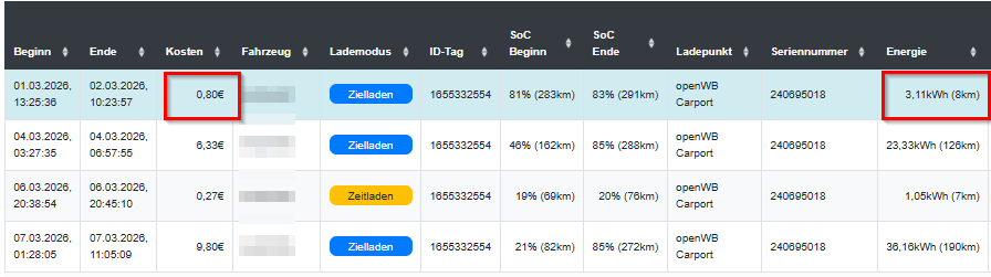

Älterer master (2026-02-25 13:41:30 +0100 [e5839b1f4]), aber das Problem besteht schon länger.
Die Ladekosten im Ladeprotokoll werden z.T. falsch berechnet, ich habe in letzter Zeit daher Excel immer selbst nochmal anhand der Zählerstände (bzw. Energie) rechnen lassen.
Ich dachte ursprünglich es lag an Rundungsdifferenzen, aber die Abweichungen sind inzwischen deutlich größer geworden:
Ich habe bei mir einen festen Preis (alle 3 Stellen) von 27,12 cent/kWh hinterlegt. Nix dynamisches im Einsatz.
Der Ladeeintrag vom 1.3. wird mit 0,80€ berechnet, bei 3,11 kWh und 27,12 cent/kWh müssten es laut meinem Taschenrechner aber 0,84€ sein: Ich habe leider kein main.log mehr, aber das chargelog.log:
https://paste.openwb.de/XkjgOcH16F72bps
Wenn es mehr Beispiel auch mit main.log benötigt, bitte Beschied sagen, dann versuche ich die zu liefern.

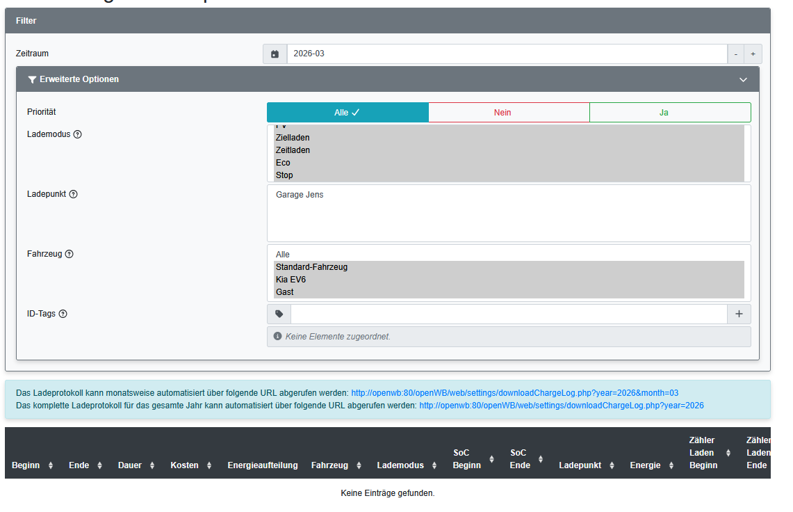

Ich habe die vorletzte Version (2026-03-09 07:59:57 +0000 [cb92e2c47]) und zumindest auf dem Mobiltelefon wird mir im Ladelog nichts angezeigt.
Die heruntergeladene CSV-Datei hat die Einträge aber.

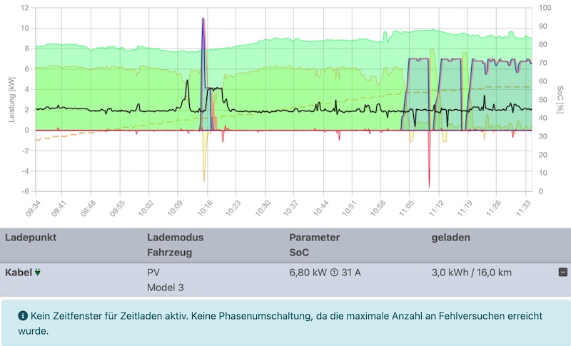

Ich glaube die Phasenumschaltung ist auch noch kaputt gegangen. Mache ich die wiederholten Umschaltversuche wieder an, so wird aus dem Hoch-und-Runtergeregel von oben das hier: (Mit deaktiverten Umschaltversuchen entsteht das hin-und-hergeregel aus meinem zitierten Post)Gero hat geschrieben: So Mär 08, 2026 1:16 pm …und es schwankt deutlich. Prio ist Min-SoC und wir befinden uns über dem konfigurerten SoC. Da wäre ein konstanter Ladestrom ja schon schöner.
https://paste.openwb.de/NDCwrU8pNeo2ufg
So geht letzten Endes zwar mehr ins Auto als mit den Schwankungen, aber gewollt sein, kann das so nicht. Erwartung wäre ein dreiphasiger Ladestart und dann durchladen. Statt dessen wird die Ladung einphasig begonnen, dann gemerkt, dass man umschalten muss und nach der Ladepause geht es - trotz Ankündigung, nun mit drei Phasen weiterladen zu wollen, doch wieder nur einphasig weiter. Zwischenzeitlich wird der Zähler hochgesetzt - hier würde ich gerne wissen, wieviel das Auto denn hätte nehmen sollen - bei 2A erlaubter Abweichung. Das ist wohl auch der Zustand, in dem der Zähler fehlerhaft hochgesetzt wird.

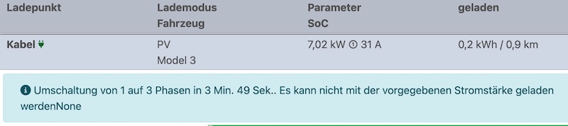

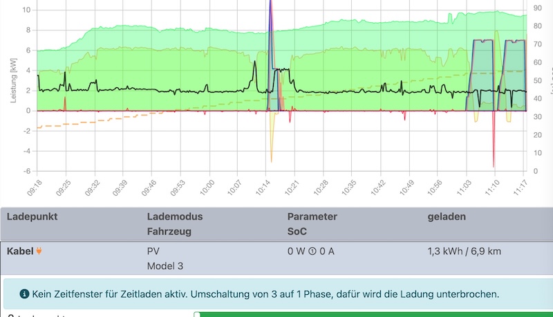

Hier noch ein Bild des zweiten Umschaltversuchs, der ja auch nichts wird.
Das erste Bild ist danach entstanden. Da war der Zähler hochgesetzt und ein weiterer Umschaltversuch unterbleibt. Da wäre es ja sinnvoller, es gar nicht erst zu versuchen statt erst nach Ladestart den Zähler abzufragen.
Zusammenfassend kann ich sagen:
1) ohne wiederholtem Umschaltversuch wird bei Erreichen der Umschaltsituation der Ladestrom runtergeregelt und danach wieder hoch.
2) mit wiederholten Umschaltversuchen wird zwar versucht umzuschalten, effektiv aber keine Umschaltung durchgeführt.
3) der Zähler der vergeblichen Umschaltversuche wird falsch erhöht, weil die Erkennung des vergeblichen Umschaltversuchs fehlerhaft ist.
Hier nun noch das main.log

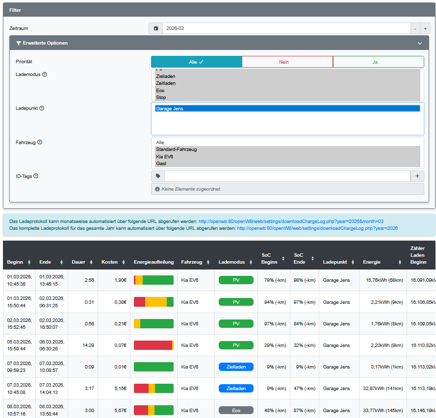

Re: Rückmeldungen openWB software 2.2.0 Alpha 1
Kann ich bestätigen.Frank-H hat geschrieben: Mo Mär 09, 2026 4:50 pmFirefox. Mit Edge ist es aber das Gleiche: ich muß erst den Ladepunkt markieren. Wenn ich in der Konsole nur "Error" eingeschaltet lasse, kommt bei beiden Browsern keine Fehlermeldung.
Erst wenn ich Garage Jens auswähle kommen alle Ladungen.
