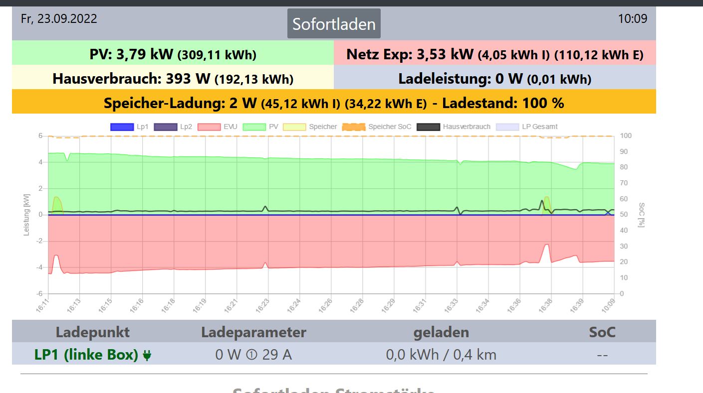

da eine WB bei mir läuft, habe ich an die einfach den q5 hybrid einmal angesteckt. jedoch bekomm ich nur folgende Ladeleistung. Ist das nicht ein bisschen komisch?

Bitte etwas präziser angeben.
"Ladeleistung" gehört zum Auto. Die ist 0W.
Meinst Du die 2W Speicherladeleistung?
Du hast aber 29A Sollvorgabe und Dein EV lädt nicht (trotz Stecker grün).
Es fehlen alle Infos:
viewtopic.php?f=9&t=615

Hatte das Sofortladen aktiviert. Verriegelt hat es. Aber es ist kein Strom geflossen.
An Ladesäulen von ENBW funktioniert das Laden einwandfrei
