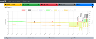

Ihaglc hat geschrieben: Mo Okt 31, 2022 4:23 pm
2022-10-31 10:08:37 +0100 [0880c9e5]
Sieht jetzt besser aus, die Spitzen sind weg, aber nun erscheint während der Dunkelheit plötzlich PV Leistung und der Hausverbrauch wird um die PV Leistung höher angezeigt??

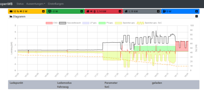

SW-Stand:2022-11-10 12:58:50 +0100 [dae7a3f6]LenaK hat geschrieben: Di Nov 01, 2022 8:09 am Bitte das Debuglevel auf Details stellen und einen Auszug aus dem main.log schicken, wenn der Fehler wieder auftritt.
Ich konnte jetzt ein Log bei Anstehen und Beenden des Fehlers erstellen:
2022-11-11 18:13:01,544 - {control.algorithm:45} - {DEBUG:MainThread} - # Algorithmus-Start
2022-11-11 18:13:01,544 - {control.algorithm:47} - {INFO:MainThread} - EVU-Punkt: Leistung[W] 34.0, Ströme[A] [-3.3, 5.8, -3.0]
2022-11-11 18:13:01,544 - {control.algorithm:85} - {INFO:MainThread} - ## Überschuss-Ladung über Mindeststrom bei PV-Laden zurücknehmen.
2022-11-11 18:13:01,545 - {control.algorithm:205} - {DEBUG:MainThread} - ## Ladung muss nicht wegen aktiven Lastmanagements gestoppt werden.
2022-11-11 18:13:01,545 - {control.algorithm:574} - {INFO:MainThread} - ## Zuteilung des Überschusses
2022-11-11 18:13:01,546 - {control.algorithm:610} - {INFO:MainThread} - ## Zuteilung beendet, da kein Ladepunkt mehr auf Zuteilung wartet.
2022-11-11 18:13:01,546 - {control.algorithm:870} - {INFO:MainThread} - ## Übrigen Überschuss verteilen.
2022-11-11 18:13:01,548 - {control.process:22} - {DEBUG:MainThread} - # Ladung starten.
2022-11-11 18:13:01,551 - {control.pv:433} - {DEBUG:MainThread} - 0W EVU-Überschuss, der für die Regelung verfügbar ist, davon 0W für die Einschaltverzögerung reservierte Leistung.
2022-11-11 18:13:01,551 - {control.counter:446} - {DEBUG:MainThread} - 39966.0W verbleibende EVU-Bezugs-Leistung
