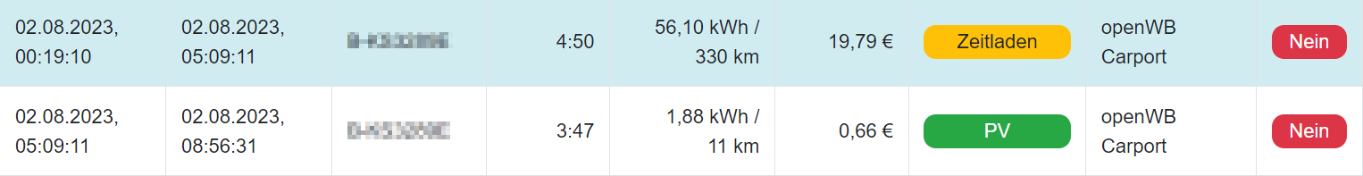

Ich hatte vor einer Weile einen eigenen Eintrag zu den Ladeprotokollen geschrieben, wollte das Thema nochmal hochholen, ob hier eine Änderung möglich ist:
Es gibt hierbei ein kleines und ein größeres Problem im Ladeprotokoll.
1.)
Wenn nach dem Anschließen des Fahrzeuges als erstes das Zeitladen startet und vorher kein PV-Überschuss verfügbar war, wird der Ladevorgang bis zum Erreichen des SoC im Ladeprotokoll korrekt als Zeitladen ausgewiesen.
Ist der SoC erreicht, startet das Laden nochmal kurz an. Erst mit 3 Phasen, nach dem Zeitablauf für die Phasenumschaltung nochmal mit 1 Phase, erst dann, nach der Abschaltzeit wird das Laden beendet. Dies wird im Ladeprotokoll bereits als PV ausgewiesen, obwohl Nachts kein Überschuss verfügbar war. Das ist zwar unschön aber nicht so schlimm, da hierbei nicht so viel Strom geladen wird. 2.)
Wenn nach dem Anschließen des Fahrzeuges als erstes mit PV Überschuss geladen wird und Abends das Zeitladen startet, wird dies im Ladeprotokoll nicht getrennt ausgewiesen, der Ladevorgang per Zeitladen wird dann weiterhin als PV ausgewiesen. Ich habe nach 22 Uhr kurz auf Stop geschaltet, über PV wurden vorher nur 23kWh geladen:
Ich habe ein Ladeprofil im Modus PV mit aktiviertem Zeitladen eingerichtet, das Zeitladen läuft von 22:00-06:00 Uhr bis zum gewünschten SoC.ChristophR hat geschrieben: Di Jun 06, 2023 11:41 pm Hallo,

Ich habe das zweite Szenario nachgestellt, bei mir werden zwei getrennte Logeinträge für PV- Und Zeitladen erstellt. Bitte in einem separaten Thread einen Logauszug über mehrere Zyklen posten, in denen der Wechsel von PV auf Zeitladen enthalten ist.ChristophR hat geschrieben: Di Aug 08, 2023 8:42 pm Ich hatte vor einer Weile einen eigenen Eintrag zu den Ladeprotokollen geschrieben, wollte das Thema nochmal hochholen, ob hier eine Änderung möglich ist:
ich benötige für meine Ladevorgänge die Unterscheidung zwischen PV-Laden und direktem Laden aus dem Stromnetz (Sofortladen, bzw. eher Zeitladen oder Zielladen). Dass beim PV Laden ein Restanteil Bezug vorhanden ist, ist klar und unkritisch.
1.)
2.)
2023-08-08 22_32_31-openWB _ Auswertungen - Ladeprotokoll PV dann Zeitladen.png
