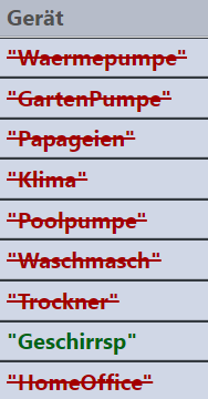

Ich habe immer mal wieder nach bestimmten Updates das Problem, dass alle Smarthome Gerätebezeichnungen durch Anführungszeichen ergänzt werden, was eigentlich nicht erlaubte Zeichen sind:
2024-03-21 23_41_51-openWB - SmartHome und 2 weitere Seiten - Persönlich – Microsoft​ Edge.png
2024-03-21 23_41_51-openWB - SmartHome und 2 weitere Seiten - Persönlich – Microsoft​ Edge.png (8.72 KiB) 8902 mal betrachtet
Ich muss dann in der Konfiguration alle Bezeichnungen durcharbeiten und die Anführungszeichen wieder entfernen.
Passiert nicht immer, aber immer mal wieder.
Bin bisher nicht dazu gekommen, dies jeweils rechtzeitig zu melden.
Aktuell ist es z.B. beim Update vom Release 2.1.3 auf Release 2.1.3-Patch.1 aufgetreten.
