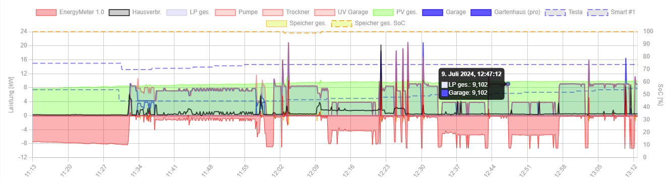

ich hab' hier noch etwas Gedöns mit unserem Smart #1. Durch einen noch auszutauschenden OBC im Smart gibt es immer mal wieder kurze Ladeunterbrechnungen welche durch das Fahrzeug ausgelöst werden. Trotz Ladefreigabe wird dann nicht geladen.
Hier mein Problem resp. Beobachtung - PV-geführtes Laden, 3phasige Ladung. Auto unterbricht den Ladevorgang, teilweise führt die openWB dann
eine Umschaltung von 3p auf 1p durch. Mir ist nicht klar warum das passiert, Überschuss ist genug da. Ich hab' eben mal die Mindestzeit zwischen Umschaltungen von 60 auf 120s erhöht, wobei ich mir nicht sicher bin ob das hier wirklich eine Rolle spielt.
Hier hab' ich mal einen solchen Umschaltvorgang gefunden:
Hier auch das ganze Log, ging nicht direkt als Datei, war mit 3MB zu groß.
https://paste.openwb.de/RU1ydsLiQhGzHf4
