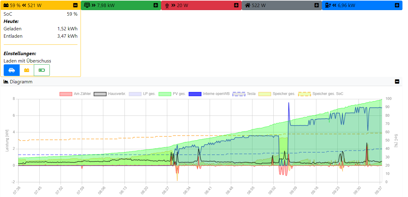

Elchkopp hat geschrieben: Di Sep 03, 2024 1:54 pm Ich hatte heute noch eine Auffälligkeit und ich kann nicht sagen, ob es die Software oder das Auto verursacht hat:
Beim Anstecken des zweiten Fahrzeugs (Tesla Model 3) (Modus PV-Laden, Prio Fahrzeug) startete kurz die Ladung, nur um sie danach wieder abzubrechen, neu zu starten und erneut abzubrechen und dann sauber mit 3p zu laden. Ich meine, die Phasenumschaltung war daran beteiligt und schaltete jeweils die Phasen von 1 auf 3 um - obwohl er schon mit 3p geladen hat.
Hier der Screenshot zu den Peaks (~14:43 Uhr)
Hier der Log-Auszug vom besagten Zeitraum:
https://paste.openwb.de/x3KPYIo1XqHrsef
Normalerweise waren solche Peaks beim Ladestart bisher nicht mehr aufgetreten (zumal ich die "Mindestzeit zwischen Umschaltungen" schon auf 60s hochgestellt habe) - daher wundert mich das. Hat das was mit den bereits gemeldeten Bugs zu tun?
Wenn ja, hab ich nichts geschrieben ;)
Sascha
Das Auto schaltet die Phasen dazu und lädt dadurch nur zweiphasig. Aber auch bei zweiphasiger Ladung ist das zweite Schütz geschaltet und es muss keine Umschaltung gemacht werden. https://github.com/openWB/core/pull/1875 Wird urlaubsbedingt voraussichtlich in zwei Wochen gemergt.

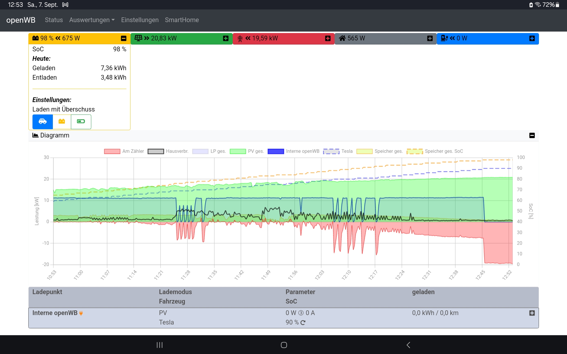

HAllo,
ich habe ein komisches Verhalten beim Phasenwechsel, siehe Bild
Screenshot 2024-09-07 093956.png (119.93 KiB) 652 mal betrachtet

Die Version macht immer wieder Unterbrechung.

Bitte für Lena unbedingt das Log mit hier posten, sonst kann das Team nicht helfen.

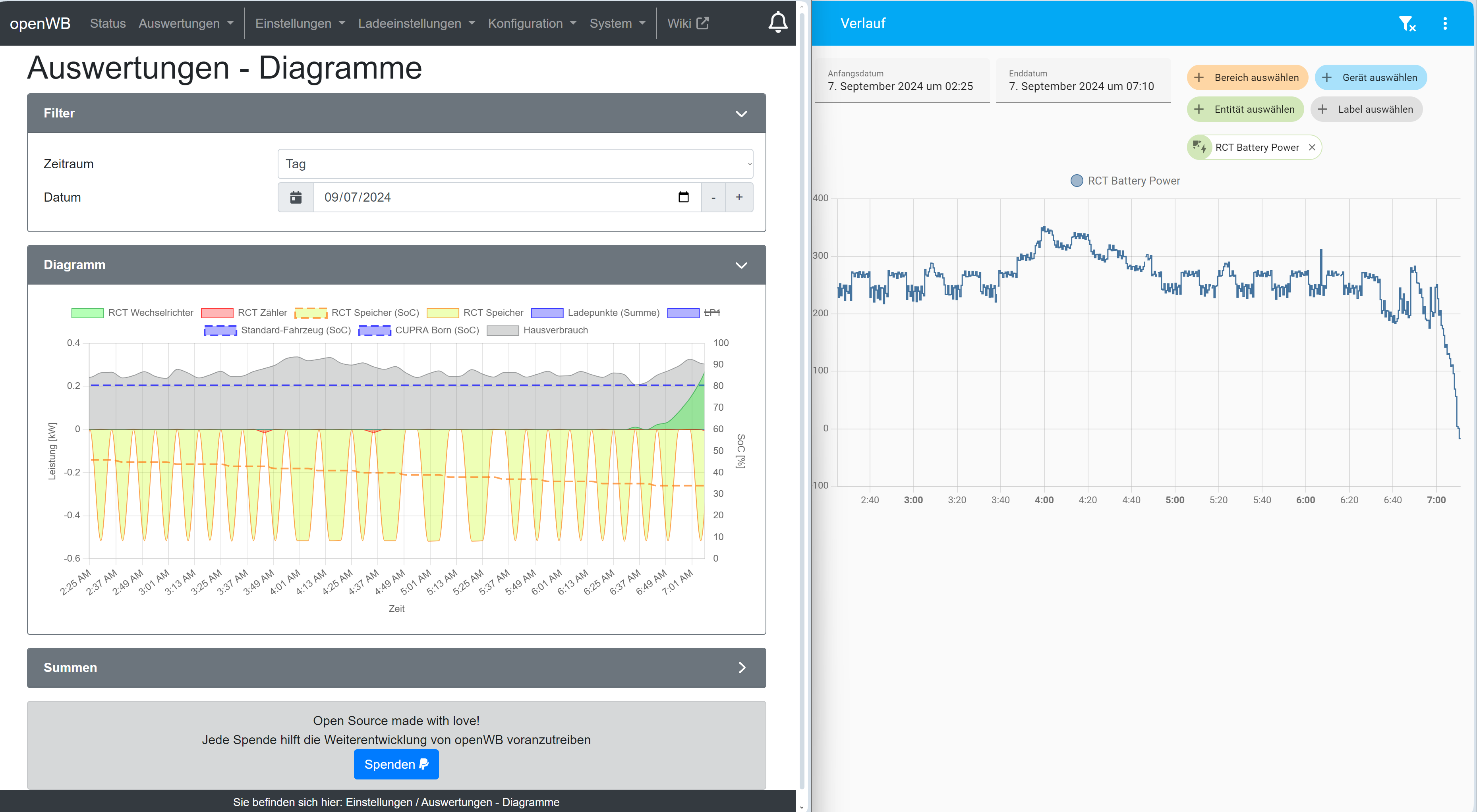

@openWB allgemein
Ansonsten ist mir noch Folgendes aufgefallen:
Links: während der Nacht sieht die Speicher-Leistung komisch aus
Rechts: Der selbe Messwert - allerdings aus Home Assistant
Ein funktionales Problem sehe ich hier nicht. Ich weiß auch nicht, ob es mit 2.1.5 zu tun hat.
(411.51 KiB) Noch nie heruntergeladen

Maik1981 hat geschrieben: Sa Sep 07, 2024 10:56 am Hallo,
Anbei Main-Log
Main-Log.txt
(2.36 MiB) 126-mal heruntergeladen
