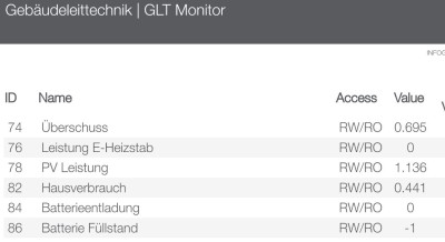

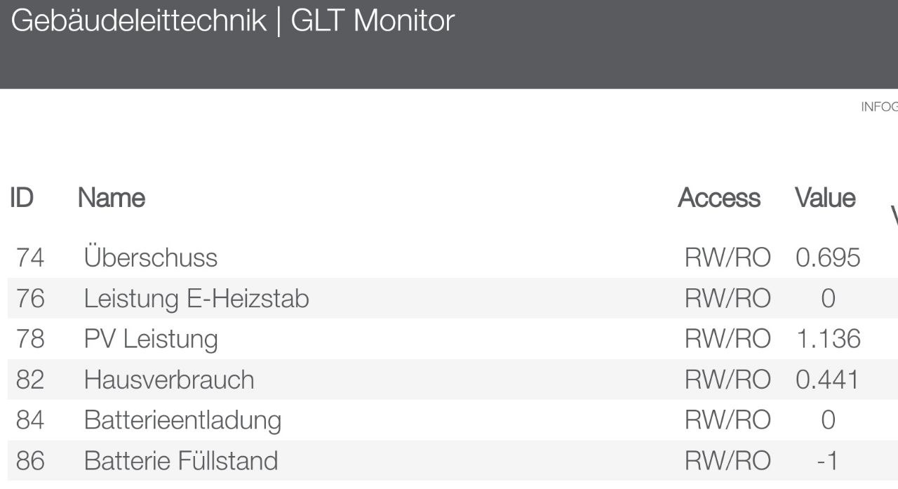

Ich bin ursprünglich davon gestartet, das war aber eine ziemliche holprige Angelegenheit, da sich zwischenzeitlich viel in den Versionen von openWB und SAE getan hat: viewtopic.php?t=1030 Es hat sich dann immer der Mosquitto Dienst aufgehangen, da der SAE seit einigen Versionen auch MQTT verwendet und dann Einträge zu Ports doppelt hinterlegt wurden. Das habe ich behoben, allerdings wurde die Leistung nicht ins SMA Portal übertragen. Dann habe ich erst mal ohne SmartApplianceEnabler (SAE) weiter gemacht.
Ich dachte bisher immer, dass der PV Überschuss immer zur Wärmepumpe übertragen wird, unabhängig davon ob die IDM in openWB durchgestrichen oder grün war und dass dann die Wärmepumpe entscheidet was sie daraus macht. Das erklärt natürlich einiges, ich habe es jetzt mal so eingestellt wie auf Seite 1 im Thread beschrieben. Muss es dann mal beobachten wenn die Sonne scheint was dann passiert.
Hier noch das Log aus der Ramdisk, das smarthome.log kann ich bei Bedarf auch noch nachliefern:

So es läuft jetzt:
Kann man es ggf. noch so anpassen dass die Wärmepumpe auch die Werte des Hausverbrauchs und der PV Leistung anzeigen kann?
Ich habe für die PV Leistung folgendes Register gefunden, für den Hausverbrauch fand ich leider kein Register:
seaspotter
Beiträge: 447
Has thanked: 119 times
Been thanked: 91 times
Re: idm Wärmepumpe mit Smarthome 2.0 ansteuern
Beitrag von seaspotter »
Das wäre die Modbus ID vom Hausverbrauch und auch für eventuelle Hausspeicher die IDs aus dem GLT Monitor :)
Fände es auch super wenn man das noch reinbauen kann wobei ich nicht weiß ob es dann in der Übersicht überhaupt auftauchen würde, müsste man testen. (Bei mir kommen die Werte via Solarlog rein)

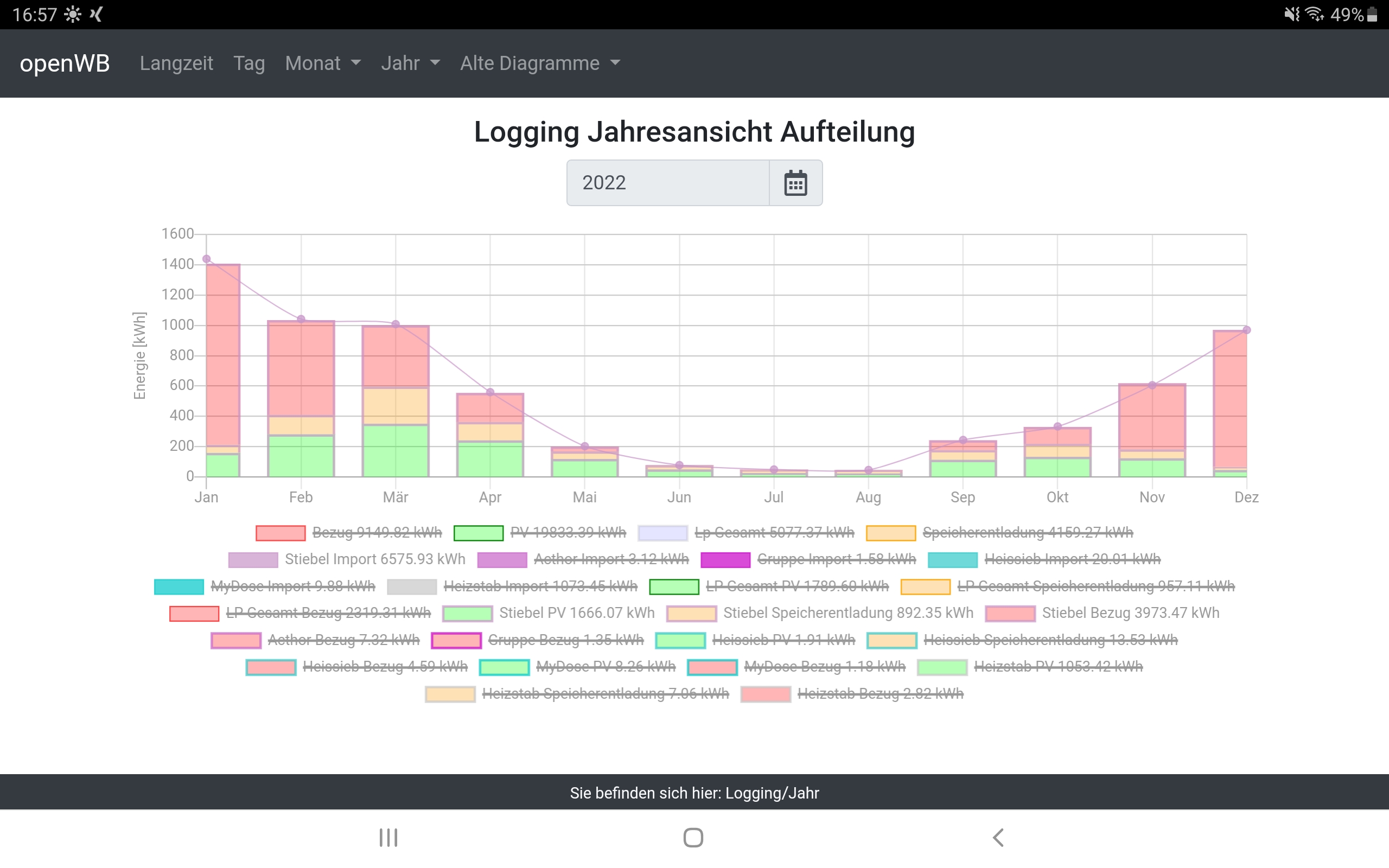

Fangen wir mal bei idm (Wärmepumpe ) an:
Viele Wp kennen einen erweiterten Modus. In diesem Modus wird Wärme auf Vorrat erzeugt. Dieser erweiterter Modus soll immer dann verwendet werden, wenn deine Pv Anlage Überschuss erzeugt, der dann ins Netz eingespiesen würde. Später ruft dann die Wp die gespeicherte Wärme ab und heizt dann dein Haus ohne viel Strom vom Netz zu beziehen.
Bei der wp heist das Sg ready, Pv Modus oder ähnliches. Je nach Wp ist das nur ein Kontakt zum schliessen oder du gibst der Wp eine Wattzahl vor.
Nun hast du zwei Probleme:
Du must rausfnden ob du Überschuss grad ins Netz einspeisst.
Wenn ja, dann musst du deiner Wp sagen dass die in den erweiterten Modus geht.
Genau für diesen beiden Punkte brauchst du openwb.
Iin der Grafik siehst den Verbauch meiner Stiebel für 2022. Die wird auch im erweiterten Modus durch openwb angesteuert.
Gesamthaft hat die wp im 2022 6500 kwh verbraucht. Davon hab ich 2500 Kwh direkt vom Dach bezogen (oder über den Hausspeicher ).
Es gibt aber endlose Diskussionen zu diesem Thema ob diese Wärmevorratsspeicherung Sinn macht oder ob es mehr Sinn macht den Überschuss einzuspeisen und dann Bedarf neu aus dem Netz beziehen.
Mit den Preisen hier in der Schweiz kostet mich die kwh Stunde 30 Rappen, für eine kwh Stunde bekomme ich 15 Rappen.
Heiswasser mach ich ähnlich (Heizstab der bei Überschuss zugeschaltet wird).
