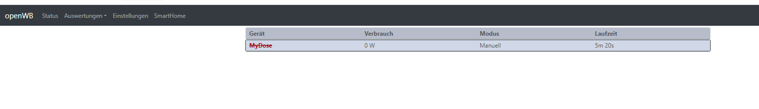

Hier das verhalten unter 2.0
Ein button push - Gerät wird danach manuell angezeigt (geht aber nicht mehr)
2024-01-05 14:36:32,739 - Shelly button pressed (8) 192.168.1.12 S
2024-01-05 14:36:32,740 - (8) MyDose Umschaltung manual modus alt/neu 0/1 on off alt/neu 1/1
2024-01-05 14:36:32,742 - Mq pub openWB/LegacySmartHome/config/set/Devices/8/mode=1 old not in cache
2024-01-05 14:36:32,742 - Mq no caching openWB/LegacySmartHome/config/set/Devices/8/mode
d.h. momentan kann aus Smarthome mit shelly button unter 2.0 nicht umgeschaltet werden.

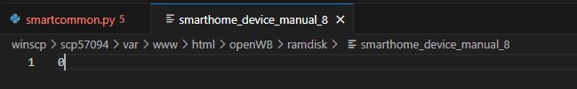

Die Datei auf der ramdisk wird unter 2.0 nicht mehr nachgeführt, wenn aus dem smarthome die message gepublished (um 2024-01-05 14:36:32,742) wird.
Im online zeigt es aber den neuen Manuell Status korrekt an.
@lena oder @lutz
Eine Idee warum aufgrund vom diesem Topic
die Datei smarthome_device_manual nicht mher nachgeführt wird ?
Nachtrag: Sofern von manuelle auf automatisch nur im Gui umgestellt wird, wird die Ramdisk korrekt nachgeführt.
