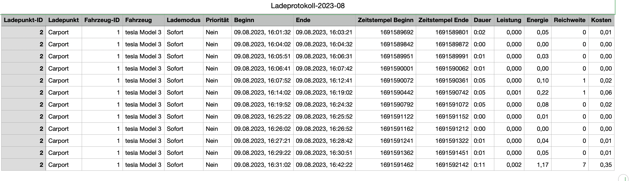

Ich habe jetzt schon bestimmt schon 5 oder 6 mal die images auf eine neue SD Karte geflashed.
Jetzt auch noch mal das neueste.
Aber ich bekomme meine Ladepunkt nicht dazu richtig im Lademodus sofort. 3 phasig geht nicht.
Im Log erst der Fehler:
Ergebnis ist ein unregelmäßiges Laden.

Re: Feedback openWB software2 2.1.0
Das Log zeigt keine Auffälligkeiten. Bitte beobachten, ob auf der Hauptseite der zugeteilte Strom konstant ist -> Auszug aus dem Log des internen Ladelogs. Wenn nein -> Auszug aus dem main-Log.hubecker hat geschrieben: Mi Aug 09, 2023 5:10 pm Bildschirmfoto 2023-08-09 um 19.01.36.pngHallo,
Im Log erst der Fehler:Ergebnis ist ein unregelmäßiges Laden.Code: Alles auswählen
2023-08-09 15:55:53,545 - {modules.internal_chargepoint_handler.clients:49} - {ERROR:Internal Chargepoint} - Modbus-ID der EVSE an LP0: 1 2023-08-09 15:55:54,610 - {modules.internal_chargepoint_handler.clients:63} - {ERROR:Internal Chargepoint} - Verbauter Zähler: <class 'modules.common.sdm.Sdm630'> mit Modbus-ID: 105 2023-08-09 15:55:54,803 - {modules.common.evse:57} - {DEBUG:Internal Chargepoint} - FW-Version: 18 2023-08-09 15:55:55,027 - {modules.common.evse:57} - {DEBUG:Internal Chargepoint} - FW-Version: 18 2023-08-09 15:55:55,186 - {modules.common.evse:65} - {DEBUG:Internal Chargepoint} - Angabe der Ströme in 0,01A-Schritten ist aktiviert. 2023-08-09 15:55:55,346 - {modules.common.evse:65} - {DEBUG:Internal Chargepoint} - Angabe der Ströme in 0,01A-Schritten ist aktiviert. .... 2023-08-09 16:01:34,278 - {modules.internal_chargepoint_handler.clients:134} - {ERROR:Internal Chargepoint} - LP0 Device: /dev/ttyUSB0 2023-08-09 16:01:34,433 - {modules.common.evse:57} - {DEBUG:Internal Chargepoint} - FW-Version: 18 2023-08-09 16:01:34,435 - {modules.internal_chargepoint_handler.clients:49} - {ERROR:Internal Chargepoint} - Modbus-ID der EVSE an LP0: 1 2023-08-09 16:01:35,501 - {modules.internal_chargepoint_handler.clients:63} - {ERROR:Internal Chargepoint} - Verbauter Zähler: <class 'modules.common.sdm.Sdm630'> mit Modbus-ID: 105 2023-08-09 16:01:35,679 - {modules.common.evse:57} - {DEBUG:Internal Chargepoint} - FW-Version: 18 2023-08-09 16:01:35,918 - {modules.common.evse:57} - {DEBUG:Internal Chargepoint} - FW-Version: 18 2023-08-09 16:01:36,078 - {modules.common.evse:65} - {DEBUG:Internal Chargepoint} - Angabe der Ströme in 0,01A-Schritten ist aktiviert. 2023-08-09 16:01:36,270 - {modules.common.evse:65} - {DEBUG:Internal Chargepoint} - Angabe der Ströme in 0,01A-Schritten ist aktiviert. 2023-08-09 16:01:36,749 - {modules.common.store._api:30} - {INFO:Internal Chargepoint} - Saving ChargepointState(voltages=[234.95730590820312, 234.45457458496094, 235.1390380859375], currents=[0.3727899193763733, 0.0, 0.0], power_factors=[0.0, 0.0, 0.0], imported=1422670.0439453125, exported=0, power=0, phases_in_use=0, charge_state=True, plug_state=True, rfid=) 2023-08-09 16:01:38,587 - {modules.common.store._api:30} - {INFO:Internal Chargepoint} - Saving ChargepointState(voltages=[235.01654052734375, 234.47634887695312, 235.1632537841797], currents=[0.3693394958972931, 0.0, 0.0], power_factors=[0.0, 0.0, 0.0], imported=1422670.0439453125, exported=0, power=0, phases_in_use=0, charge_state=False, plug_state=True, rfid=) 2023-08-09 16:01:40,200 - {modules.common.store._api:30} - {INFO:Internal Chargepoint} - Saving ChargepointState(voltages=[234.98548889160156, 234.25967407226562, 235.211669921875], currents=[0.0, 0.0, 0.0], power_factors=[0.0, 0.0, 0.0], imported=1422670.0439453125, exported=0, power=0, phases_in_use=0, charge_state=False, plug_state=True, rfid=) 2023-08-09 16:01:44,158 - {modules.internal_chargepoint_handler.clients:134} - {ERROR:Internal Chargepoint} - LP0 Device: /dev/ttyUSB0 2023-08-09 16:01:44,309 - {modules.common.evse:57} - {DEBUG:Internal Chargepoint} - FW-Version: 18 2023-08-09 16:01:44,311 - {modules.internal_chargepoint_handler.clients:49} - {ERROR:Internal Chargepoint} - Modbus-ID der EVSE an LP0: 1 2023-08-09 16:01:45,379 - {modules.internal_chargepoint_handler.clients:63} - {ERROR:Internal Chargepoint} - Verbauter Zähler: <class 'modules.common.sdm.Sdm630'> mit Modbus-ID: 105 2023-08-09 16:01:45,555 - {modules.common.evse:57} - {DEBUG:Internal Chargepoint} - FW-Version: 18 2023-08-09 16:01:45,763 - {modules.common.evse:57} - {DEBUG:Internal Chargepoint} - FW-Version: 18 2023-08-09 16:01:45,923 - {modules.common.evse:65} - {DEBUG:Internal Chargepoint} - Angabe der Ströme in 0,01A-Schritten ist aktiviert. 2023-08-09 16:01:46,083 - {modules.common.evse:65} - {DEBUG:Internal Chargepoint} - Angabe der Ströme in 0,01A-Schritten ist aktiviert. 2023-08-09 16:01:46,561 - {modules.common.store._api:30} - {INFO:Internal Chargepoint} - Saving ChargepointState(voltages=[235.04075622558594, 234.50401306152344, 235.21112060546875], currents=[0.0, 0.0, 0.0], power_factors=[0.0, 0.0, 0.0], imported=1422670.0439453125, exported=0, power=0, phases_in_use=0, charge_state=False, plug_state=True, rfid=) 2023-08-09 16:01:48,382 - {modules.common.store._api:30} - {INFO:Internal Chargepoint} - Saving ChargepointState(voltages=[234.98460388183594, 234.45089721679688, 235.1921844482422], currents=[0.0, 0.0, 0.0], power_factors=[0.0, 0.0, 0.0], imported=1422670.0439453125, exported=0, power=0, phases_in_use=0, charge_state=True, plug_state=True, rfid=) 2023-08-09 16:01:49,996 - {modules.common.store._api:30} - {INFO:Internal Chargepoint} - Saving ChargepointState(voltages=[235.01487731933594, 234.56781005859375, 235.24720764160156], currents=[0.0, 0.0, 0.0], power_factors=[0.0, 0.0, 0.0], imported=1422670.0439453125, exported=0, power=0, phases_in_use=0, charge_state=True, plug_state=True, rfid=) 2023-08-09 16:01:54,093 - {modules.internal_chargepoint_handler.clients:134} - {ERROR:Internal Chargepoint} - LP0 Device: /dev/ttyUSB0 2023-08-09 16:01:54,283 - {modules.common.evse:57} - {DEBUG:Internal Chargepoint} - FW-Version: 18 2023-08-09 16:01:54,285 - {modules.internal_chargepoint_handler.clients:49} - {ERROR:Internal Chargepoint} - Modbus-ID der EVSE an LP0: 1 2023-08-09 16:01:55,351 - {modules.internal_chargepoint_handler.clients:63} - {ERROR:Internal Chargepoint} - Verbauter Zähler: <class 'modules.common.sdm.Sdm630'> mit Modbus-ID: 105 2023-08-09 16:01:55,512 - {modules.common.evse:57} - {DEBUG:Internal Chargepoint} - FW-Version: 18 2023-08-09 16:01:55,720 - {modules.common.evse:57} - {DEBUG:Internal Chargepoint} - FW-Version: 18 2023-08-09 16:01:55,880 - {modules.common.evse:65} - {DEBUG:Internal Chargepoint} - Angabe der Ströme in 0,01A-Schritten ist aktiviert. 2023-08-09 16:01:56,039 - {modules.common.evse:65} - {DEBUG:Internal Chargepoint} - Angabe der Ströme in 0,01A-Schritten ist aktiviert. 2023-08-09 16:01:56,519 - {modules.common.store._api:30} - {INFO:Internal Chargepoint} - Saving ChargepointState(voltages=[235.0622100830078, 234.47079467773438, 235.30828857421875], currents=[1.2175915241241455, 0.0, 0.0], power_factors=[0.0, 0.0, 0.0], imported=1422670.0439453125, exported=0, power=0, phases_in_use=0, charge_state=True, plug_state=True, rfid=) 2023-08-09 16:01:58,181 - {modules.common.store._api:30} - {INFO:Internal Chargepoint} - Saving ChargepointState(voltages=[234.76611328125, 234.5478515625, 235.25332641601562], currents=[0.7209970951080322, 0.0, 0.0], power_factors=[0.0, 0.0, 0.0], imported=1422670.0439453125, exported=0, power=63.70268630981445, phases_in_use=0, charge_state=True, plug_state=True, rfid=) 2023-08-09 16:01:59,811 - {modules.common.store._api:30} - {INFO:Internal Chargepoint} - Saving ChargepointState(voltages=[234.37376403808594, 234.76483154296875, 235.5634002685547], currents=[1.6277745962142944, 0.0, 0.0], power_factors=[0.0, 0.0, 0.0], imported=1422670.0439453125, exported=0, power=261.02398681640625, phases_in_use=0, charge_state=True, plug_state=True, rfid=) 2023-08-09 16:02:04,036 - {modules.internal_chargepoint_handler.clients:134} - {ERROR:Internal Chargepoint} - LP0 Device: /dev/ttyUSB0 2023-08-09 16:02:04,193 - {modules.common.evse:57} - {DEBUG:Internal Chargepoint} - FW-Version: 18 2023-08-09 16:02:04,195 - {modules.internal_chargepoint_handler.clients:49} - {ERROR:Internal Chargepoint} - Modbus-ID der EVSE an LP0: 1 2023-08-09 16:02:05,261 - {modules.internal_chargepoint_handler.clients:63} - {ERROR:Internal Chargepoint} - Verbauter Zähler: <class 'modules.common.sdm.Sdm630'> mit Modbus-ID: 105 2023-08-09 16:02:05,422 - {modules.common.evse:57} - {DEBUG:Internal Chargepoint} - FW-Version: 18 2023-08-09 16:02:05,614 - {modules.common.evse:57} - {DEBUG:Internal Chargepoint} - FW-Version: 18 2023-08-09 16:02:05,773 - {modules.common.evse:65} - {DEBUG:Internal Chargepoint} - Angabe der Ströme in 0,01A-Schritten ist aktiviert. 2023-08-09 16:02:05,965 - {modules.common.evse:65} - {DEBUG:Internal Chargepoint} - Angabe der Ströme in 0,01A-Schritten ist aktiviert. 2023-08-09 16:02:06,444 - {modules.common.store._api:30} - {INFO:Internal Chargepoint} - Saving ChargepointState(voltages=[233.56968688964844, 233.23326110839844, 235.97279357910156], currents=[4.656599521636963, 4.167734146118164, 0.0], power_factors=[0.0, 0.0, 0.0], imported=1422671.0205078125, exported=0, power=1822.749267578125, phases_in_use=2, charge_state=True, plug_state=True, rfid=) 2023-08-09 16:02:08,297 - {modules.common.store._api:30} - {INFO:Internal Chargepoint} - Saving ChargepointState(voltages=[233.9294891357422, 232.89234924316406, 236.34864807128906], currents=[3.985611915588379, 5.459433555603027, 0.3783787488937378], power_factors=[0.0, 0.0, 0.0], imported=1422672.9736328125, exported=0, power=2512.7572774887085, phases_in_use=2, charge_state=False, plug_state=True, rfid=) 2023-08-09 16:02:09,943 - {modules.common.store._api:30} - {INFO:Internal Chargepoint} - Saving ChargepointState(voltages=[234.76588439941406, 234.22996520996094, 235.16383361816406], currents=[0.0, 0.0, 0.0], power_factors=[0.0, 0.0, 0.0], imported=1422672.9736328125, exported=0, power=0, phases_in_use=2, charge_state=False, plug_state=True, rfid=) 2023-08-09 16:02:12,435 - {modules.common.store._api:30} - {INFO:Internal Chargepoint} - Saving ChargepointState(voltages=[234.55226135253906, 233.89370727539062, 234.98666381835938], currents=[0.0, 0.0, 0.0], power_factors=[0.0, 0.0, 0.0], imported=1422672.9736328125, exported=0, power=0, phases_in_use=2, charge_state=False, plug_state=True, rfid=) 2023-08-09 16:02:15,592 - {modules.internal_chargepoint_handler.clients:134} - {ERROR:Internal Chargepoint} - LP0 Device: /dev/ttyUSB0 2023-08-09 16:02:15,744 - {modules.common.evse:57} - {DEBUG:Internal Chargepoint} - FW-Version: 18 2023-08-09 16:02:15,746 - {modules.internal_chargepoint_handler.clients:49} - {ERROR:Internal Chargepoint} - Modbus-ID der EVSE an LP0: 1 2023-08-09 16:02:16,815 - {modules.internal_chargepoint_handler.clients:63} - {ERROR:Internal Chargepoint} - Verbauter Zähler: <class 'modules.common.sdm.Sdm630'> mit Modbus-ID: 105 2023-08-09 16:02:16,976 - {modules.common.evse:57} - {DEBUG:Internal Chargepoint} - FW-Version: 18 2023-08-09 16:02:17,167 - {modules.common.evse:57} - {DEBUG:Internal Chargepoint} - FW-Version: 18 2023-08-09 16:02:17,327 - {modules.common.evse:65} - {DEBUG:Internal Chargepoint} - Angabe der Ströme in 0,01A-Schritten ist aktiviert. 2023-08-09 16:02:17,487 - {modules.common.evse:65} - {DEBUG:Internal Chargepoint} - Angabe der Ströme in 0,01A-Schritten ist aktiviert. 2023-08-09 16:02:17,949 - {modules.common.store._api:30} - {INFO:Internal Chargepoint} - Saving ChargepointState(voltages=[234.4903106689453, 234.0266876220703, 234.84239196777344], currents=[0.0, 0.0, 0.0], power_factors=[0.0, 0.0, 0.0], imported=1422672.9736328125, exported=0, power=0, phases_in_use=0, charge_state=False, plug_state=False, rfid=) 2023-08-09 16:02:19,707 - {modules.common.store._api:30} - {INFO:Internal Chargepoint} - Saving ChargepointState(voltages=[234.4613494873047, 234.03480529785156, 234.8011474609375], currents=[0.0, 0.0, 0.0], power_factors=[0.0, 0.0, 0.0], imported=1422672.9736328125, exported=0, power=0, phases_in_use=0, charge_state=False, plug_state=False, rfid=) 2023-08-09 16:02:24,020 - {modules.internal_chargepoint_handler.clients:134} - {ERROR:Internal Chargepoint} - LP0 Device: /dev/ttyUSB0 2023-08-09 16:02:24,168 - {modules.common.evse:57} - {DEBUG:Internal Chargepoint} - FW-Version: 18 2023-08-09 16:02:24,170 - {modules.internal_chargepoint_handler.clients:49} - {ERROR:Internal Chargepoint} - Modbus-ID der EVSE an LP0: 1 2023-08-09 16:02:25,237 - {modules.internal_chargepoint_handler.clients:63} - {ERROR:Internal Chargepoint} - Verbauter Zähler: <class 'modules.common.sdm.Sdm630'> mit Modbus-ID: 105 2023-08-09 16:02:25,397 - {modules.common.evse:57} - {DEBUG:Internal Chargepoint} - FW-Version: 18 2023-08-09 16:02:25,591 - {modules.common.evse:57} - {DEBUG:Internal Chargepoint} - FW-Version: 18 2023-08-09 16:02:25,765 - {modules.common.evse:65} - {DEBUG:Internal Chargepoint} - Angabe der Ströme in 0,01A-Schritten ist aktiviert. 2023-08-09 16:02:25,908 - {modules.common.evse:65} - {DEBUG:Internal Chargepoint} - Angabe der Ströme in 0,01A-Schritten ist aktiviert.
Bitte das Debuglevel auf Details stellen und mindestens einen kompletten Durchlauf von # ***Start*** bis # ***Start*** aus dem entsprechenden Log unter System->Fehlersuche posten, wenn das Problem auftritt. Sensible Daten wie Benutzernamen und Kennwörter unkenntlich machen.
Bitte einen neuen Thread erstellen.

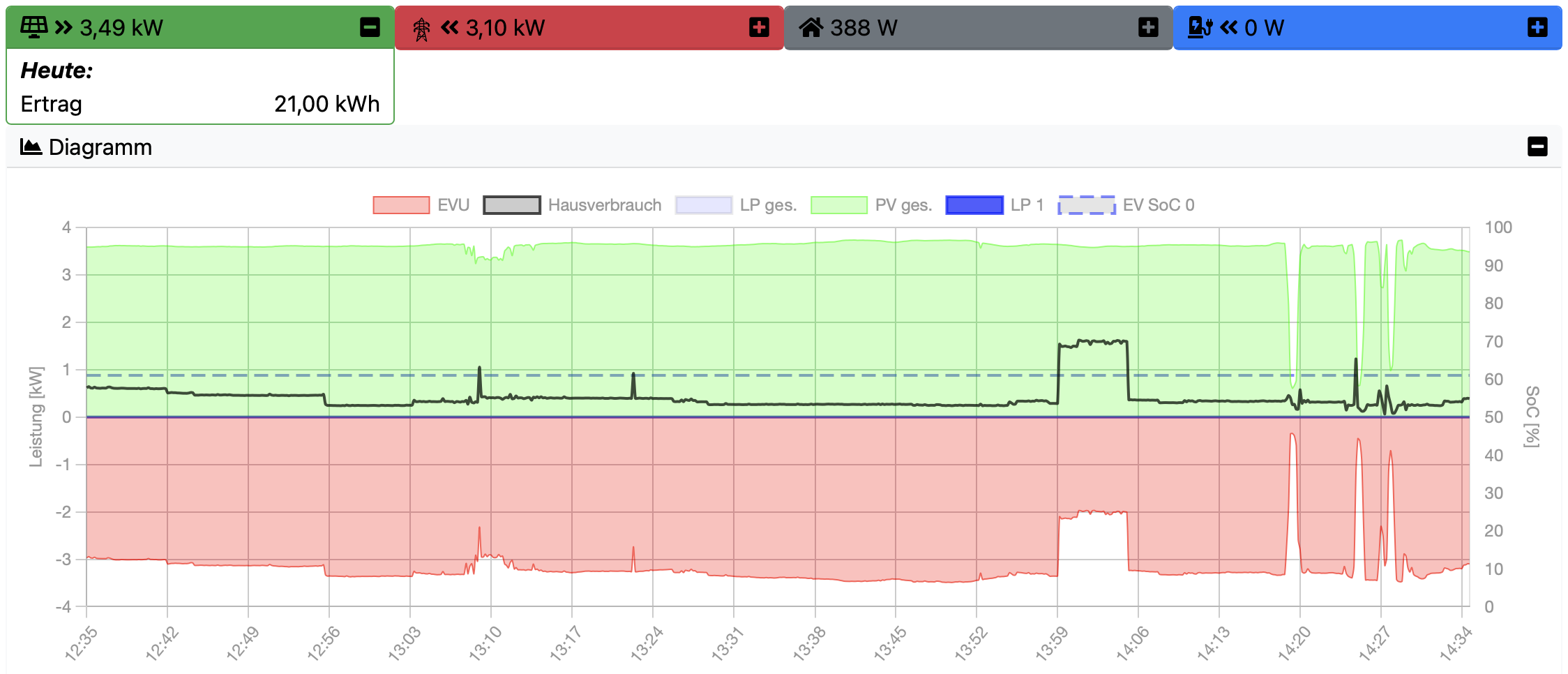

ich weiß nicht, ob ich die Einstellung falsch verstehe - bei PV-Laden mit automatischer Phasenauswahl lädt das Auto nur auf einer Phase mit 16 A (dann kommt eine Meldung zur Schieflast). Strom von der PV ist genug da.
Ich habe nun von Automatik auf Maximum geschalten und das Laden wechselt auf 3phasig mit 16 A (was Überschuss aus der PV Anlage ist).
Die Automatik sollte doch fein zwischen Phasen und Strom wechseln (nach der 7 min Umschaltzeitsperre) - ich glaube, dass geht aktuell mit "2023-08-08 10:27:22 +0200 [fff5be1a9]" nicht mehr.
An der Schieflast bin ich bei mir auch vor kurzem gescheitert, da ich dem WR zu viel Intelligenz zugemutet habe.jub hat geschrieben: Do Aug 10, 2023 8:00 am Hallo,
Der Wechselrichter speist m.E. gleichmäßig auf allen 3 Phasen ein, er beachtet die Schieflast also nicht insgesamt, sondern nur für sich selbst.
Die openWB beachtet die Schieflast am gesamten EVU-Anschluss, daher kann ein Verbraucher, der auf der gleichen Phase wie das 1-phasige laden läuft, Dir die Schieflast bescheren.
Du müsstest also Deine gesamte Hauselektrik nochmal mit dem Hintergrund betrachten lassen, dass L1 der openWB auf einer Phase liegt, die möglichst wenig Verbraucher hat, die gleichzeitig zum Ladevorgang einen erhöhten Strom ziehen könnten.
Dein Elektriker hilft Dir dabei bestimmt gerne.

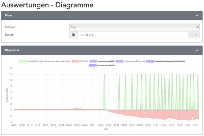

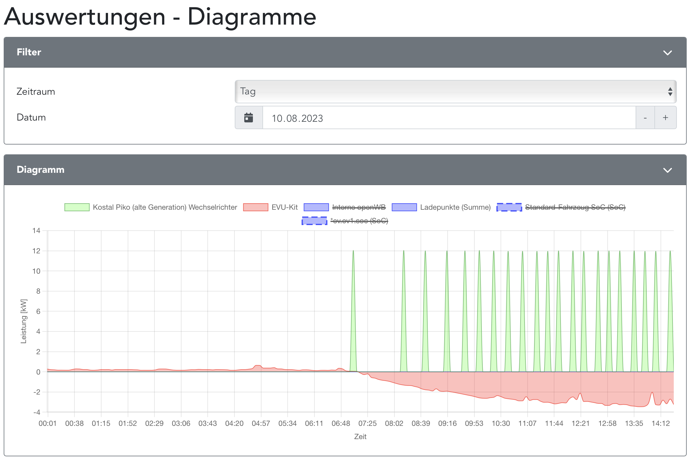

Vielen Dank für das implementieren des Modulas Kostal Piko alt in den neusten Master 23-08-09
Ich habe noch folgende Auffälligkeiten, möglicherweise im Zusammenhang mit dem Modul, beobachtet: —> Das Diagramm sieht soweit gut aus, aber oben links wird der Tagesertrag nur in ganzen kWh angezeigt, also immer "n,00 kWh“
Im Reiter Auswertungen sieht das dann auch seltsam aus:
Auszug aus dem main.log:
2023-08-10 08:20:34,591 - {helpermodules.utils._thread_handler:26} - {ERROR:MainThread} - device1 konnte nicht innerhalb des Timeouts die Werte abfragen, die abgefragten Werte werden nicht in der Regelung verwendet.
Der Wechselrichter gibt die Leistung nur in ganzen kWh aus. Das führt leider zu den unschönen Spitzen im Diagramm, liegt aber an der Schnittstelle des Wechselrichters.
Die Gesamtenergie wird in ganzen kWh angezeigt. Die Tagesenergie aber in Hundertstel.
in der SW1.9 waren auch die Auswertungen OK und die Tageswerte mit Hundertstel. Kann eigentlich nicht am Wecheselrichter liegen.
Ggf. werden nun die Daten für die Auswertungen anders gefüllt. In dem "aktuellen" Live-Diagramm passt ja auch alles. Ich dachte bisher die Auswertungen sind "einfach" die Historie des aktuellen Diagramms.
