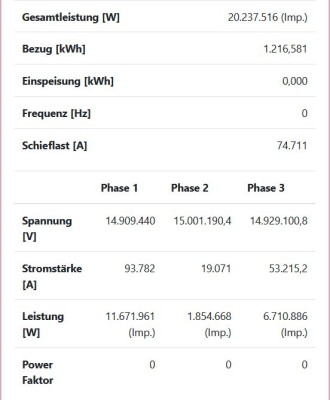

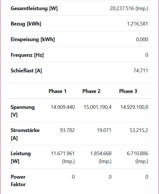

habe jetzt einen EM24 Ethernet Zähler installiert.
Netz wird mit 18.553 bis 19.000Kw angezeigt. Gibt es was besonderes im Zähler zu konfigurieren?

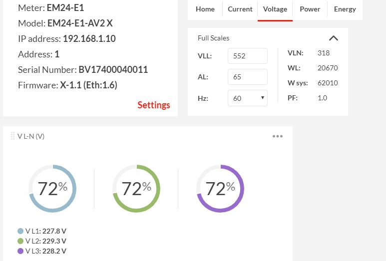

Re: Victron-Integration
Beitrag von vonhof »
So sieht es aus
e-up, openWB custom
Welche Module sind bei Dir in der openWB konfiguriert?
Ich tippe mal auf das Carlo Gavazzi EM24?
Dann bitte ein Update auf die aktuelle Nightly machen. Da wurde einiges bereinigt.
Danach zur Sicherheit rebooten.
