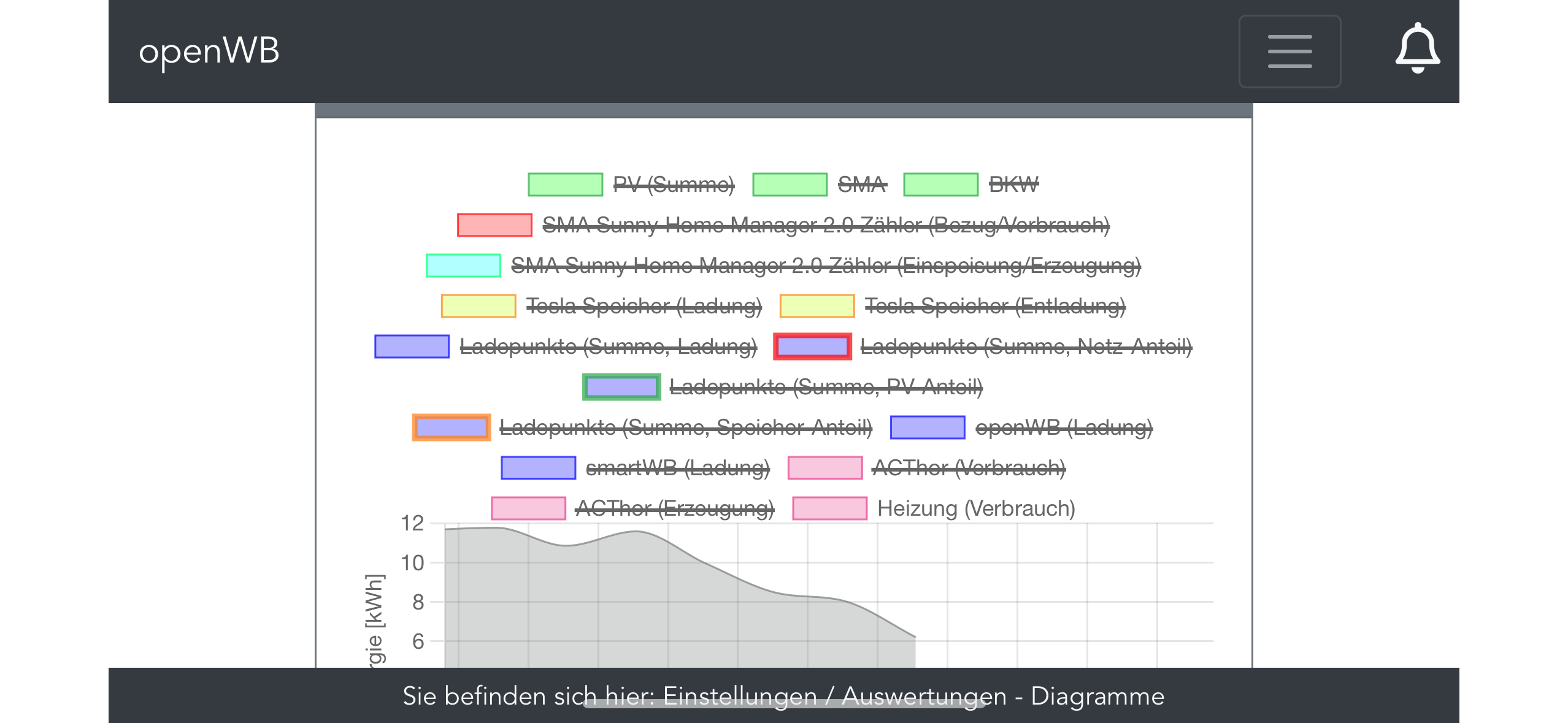

Hallo, habe bei mir schon länger das Problem, dass ich bei meinem Smartphone nicht alle Möglichkeiten in der Grafiklegende sehe und somit auch nicht alle bzw. alle bis auf einen abwählen kann. Irgendwie wird hier das Anzeigefenster begrenzt. Im Screenshot kann ich z.B. den Hausverbrauch nicht abwählen.
VG Simon

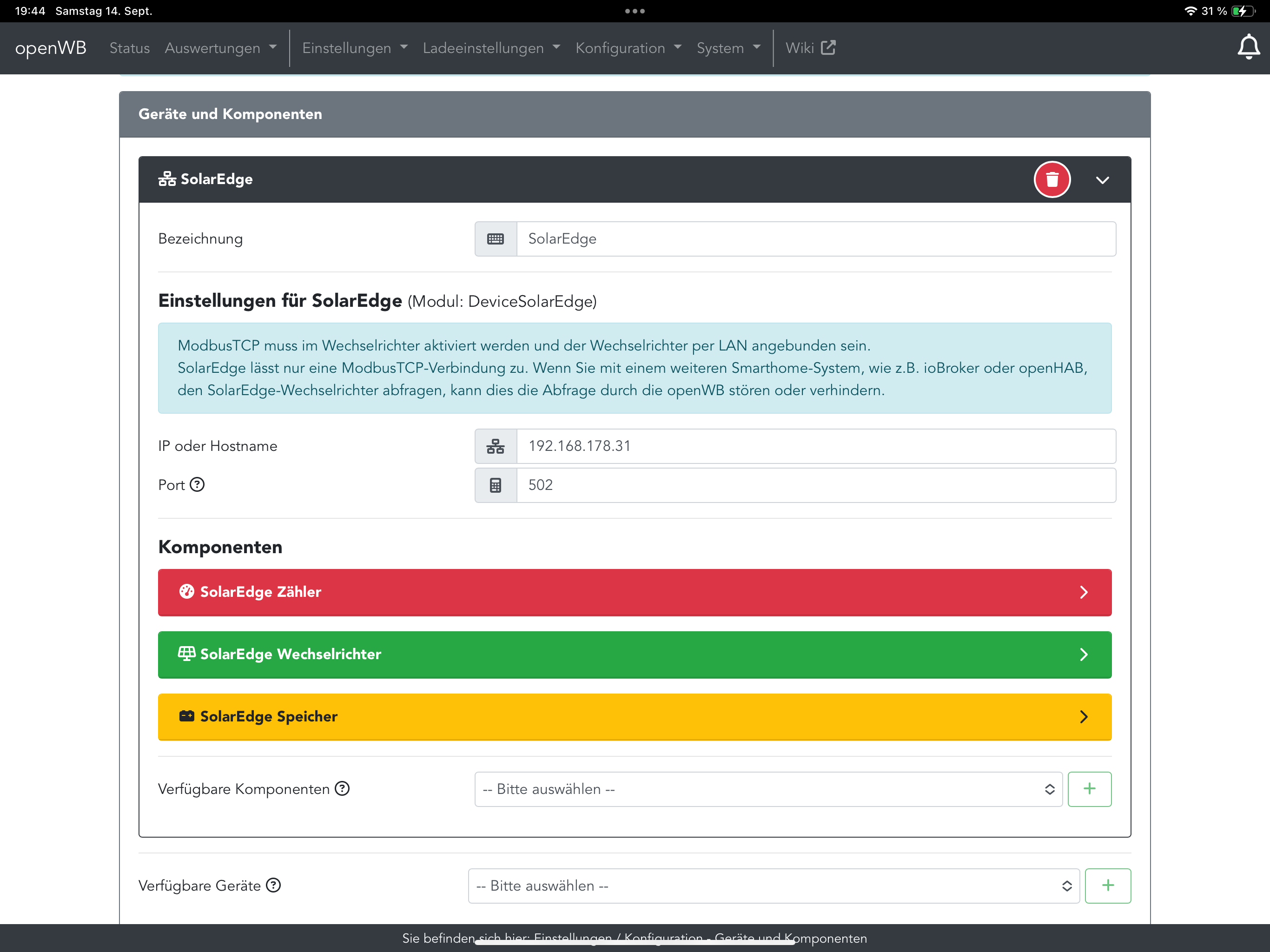

habe heute auf die aktuelle 2-er Version migriert und folgendes Problem. Die PV-Erzeugung zeigt nach Sonnenuntergang
einen negativen Wert. Habe ich was falsch konfiguriert?
Anbei meine Konfiguration. Falls es weitere Infos braucht….
(269.38 KiB) Noch nie heruntergeladen
(280.88 KiB) Noch nie heruntergeladen
(283.37 KiB) Noch nie heruntergeladen
Vorab schon mal Danke.

Ergänzung: Von 1.9 auf die 2-er Version umgestellt…..
