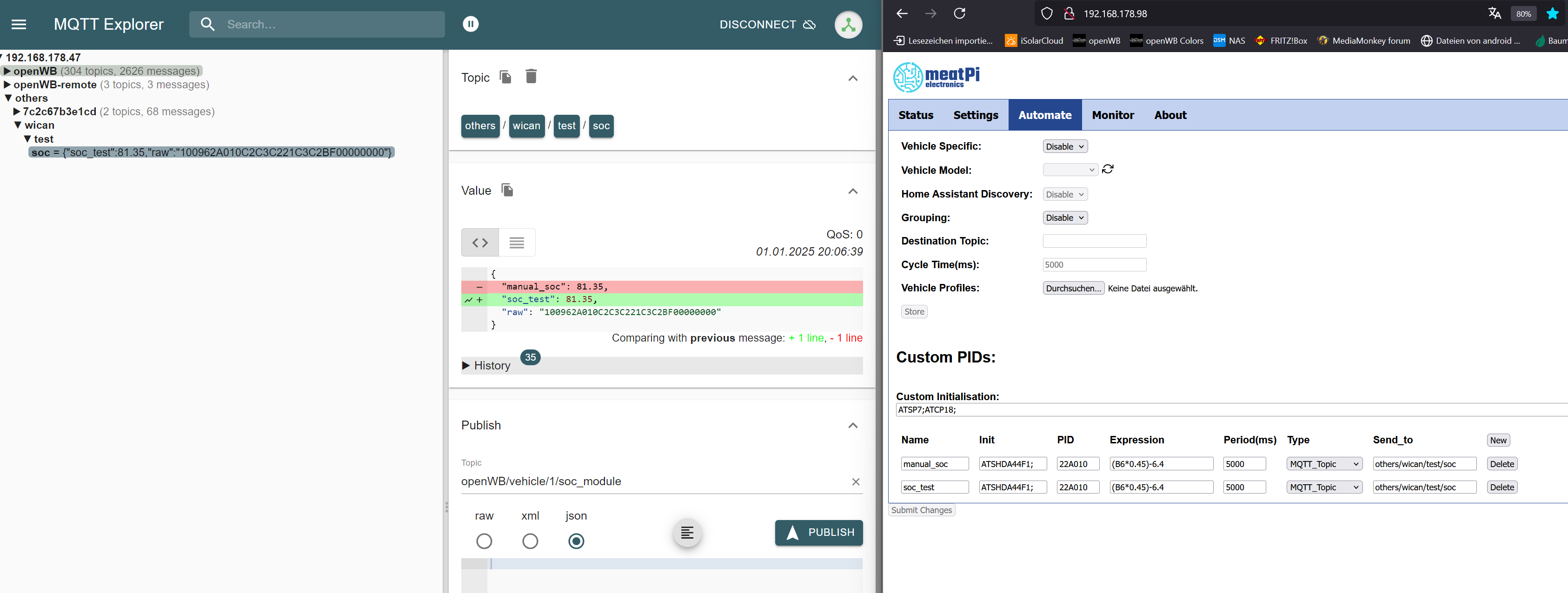

Erstmal ist wichtig, dass wir nur von einer Quelle Daten erhalten, also wenn HA auch irgendwelche Werte in die openWB schreibt, bringt das natürlich alles durcheinander. Das muss abgeschaltet sein/werden.
Dann müssen wir schauen, ob wir keine Daten erhalten oder ggf. falsche.
Wenn wir keine Daten erhalten, dann rechnet das manuelle SoC Modul den SoC anhand der Ladung weiter. Dafür muss die Kapazität und ggf. Ladeverluste im Fahrzeugprofil möglichst passen. Das Intervall hierfür stand bei Dir auf 5 Minuten, kannst Du ja auf 1 Minute ändern (Bei Ladung).
Wenn der WiCAN aber zwischendurch einen anderen SoC sendet, dann "gewinnt" der erstmal.
Du kannst ja mal einen 2. Eintrag unter Custom PIDs erstellen, den wir uns dann gemütlich im mqttexplorer anschauen können:
Init: ATSHDA44F1;
PID: 22A010
Expression: (B6*0.45)-6.4
Period(ms): 5000
Type: MQTT_Topic
Send_to: others/wican/test/soc
Dann sehen wir, was bzw. ob der WiCAN was sendet...
P.S: Die Werte unter set verschwinden sofort nach dem Schreiben wieder, das ist schon OK so.
P.P.S: Wenn Du im mqttexplorer Dir den Test-SoC anschaust, dann steht rechts auch, wann der geschrieben wurde.
P.P.P.S: Hier kommen die 82% her:
Init: ATSHDA44F1;
PID: 22A010
Period(ms): 5000
Type: MQTT_Topic

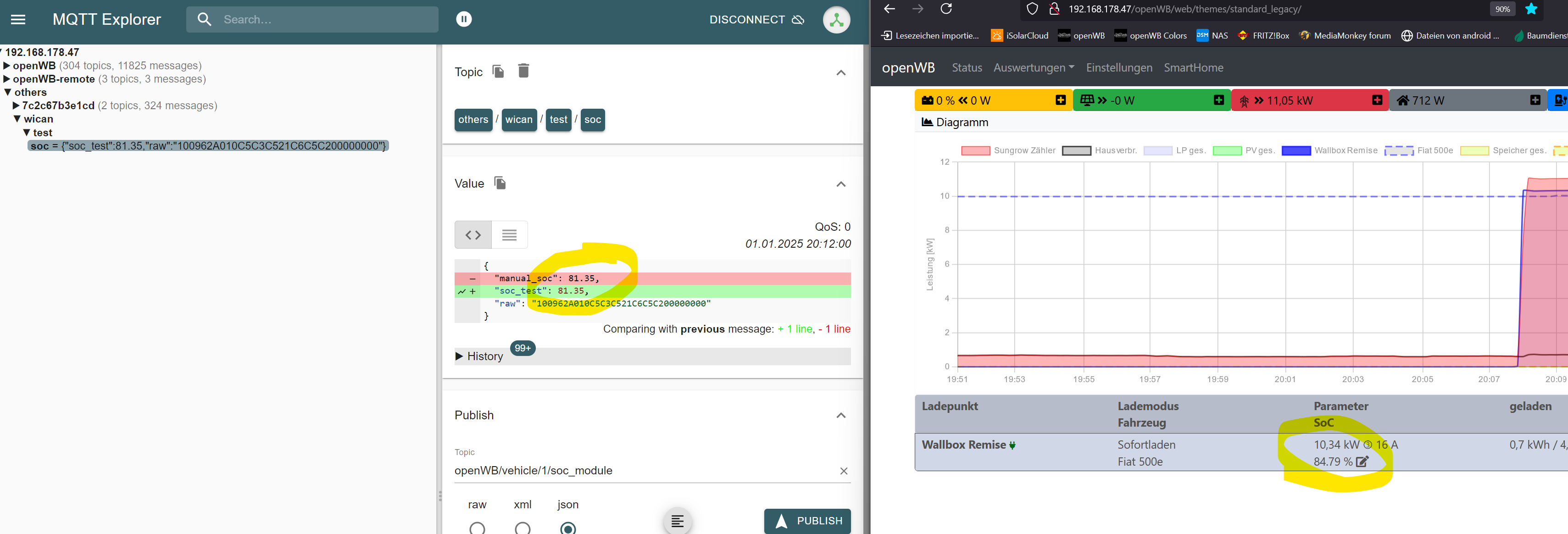

Re: SoC: MeatPi WiCAN + Manueller SoC (AutoPID)
Passt nicht so richtig. In dem MQTT Explorer stehen 81.35% und in der Open 84,79%.
Sollte das nicht gleich sein?
In der App stehen 83%, dass das anders sein kann ist klar.
Demnach wird der soc aus dem WICAN gar nicht aktualisiert.
Dann müsste der SOC in der open ein berechneter sein oder?
