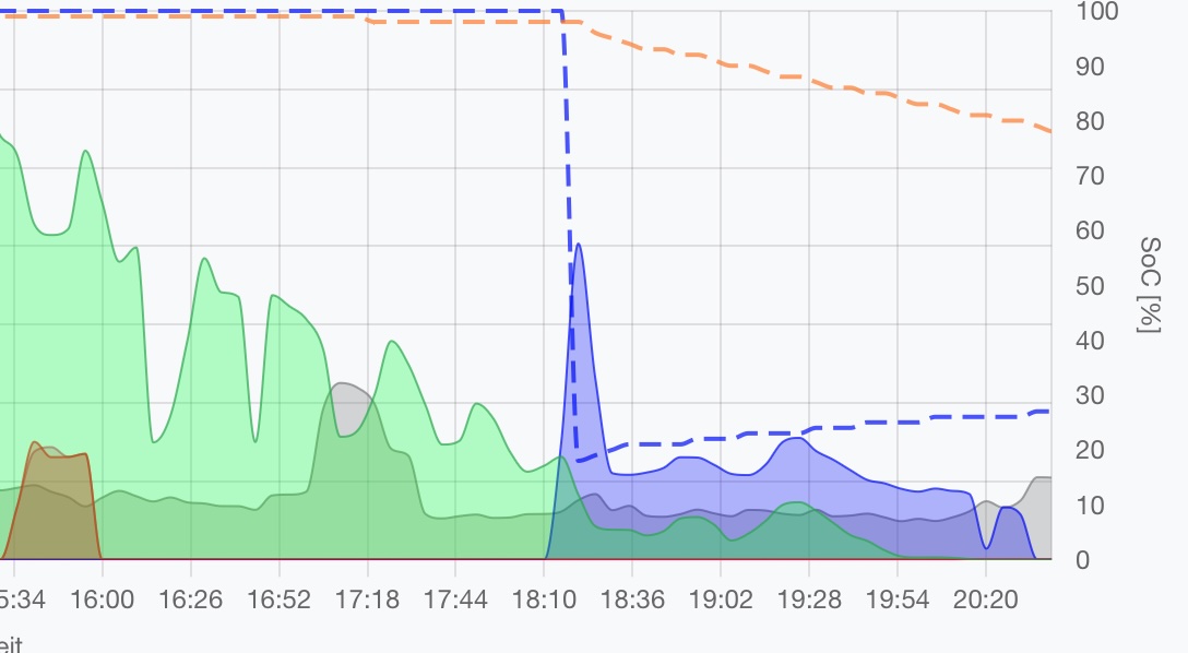

Gero hat geschrieben: Mi Aug 27, 2025 4:40 pm Laden auf Mindest-SoC stoppt korrekt, wird dann aber einphasig wiederaufgenommen.
https://paste.openwb.de/UKuEQxuaH4F32M4
Die abschaltbaren Smarthome-Geräte haben eine Leistung von 2kW geliefert, die dann aber nicht weggeschaltet wurde.

LenaK hat geschrieben: Fr Aug 29, 2025 8:27 am Die abschaltbaren Smarthome-Geräte haben eine Leistung von 2kW geliefert, die dann aber nicht weggeschaltet wurde.
Hmmm. In den Auswertungen finde ich zum fraglichen Zeitpunkt keine smarthome-Leistung. (wohl aber 15:30-16:00) Aber auch wenn das eingeschaltet ist und auf ausschalten nicht reagiert, wurde ja über den Mindest-SoC hinaus geladen? Modus ist ja PV-Laden und kein nennenswerter Überschuss ist vorhanden, PV deckt ja gerade mal den Hausverbrauch. Im meinem nächsten Post berichte ich über mitten in der Nacht wieder einsetzende PV-Ladung. Insgesamt ist das ein sehr seltsames Verhalten, was ich noch nie gesehen habe. Seit gestern abend ist auch der aktuelle Master vom 28.08 drauf.

Wenn ich noch ein wenig drüber nachdenke, würde eine aufgenommene Leistung eines abschaltbaren smarthome-Geräts sehr wohl zum Überschussladen führen. Speicher regelt auf 0, 2kW sind abschaltbar, sehen also aus wie überschuss. Dass die 2kW eventuell nicht plausibel sind weil der Hausverbrauch geringer ist, ist an dieser Stelle egal bzw. wird nicht geprüft.

Gero hat geschrieben: Fr Aug 29, 2025 8:47 am
Bitte im Smarthome-Bereich melden. Solange abschaltbare Leistung aus dem Smarthome-Bereich gemeldet wird, wird dieser von der Regelung als zur Verfügung stehender Überschuss betrachtet.
