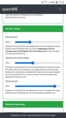

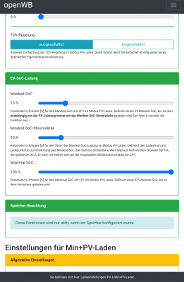

aiole hat geschrieben: Fr Sep 03, 2021 12:01 pm Habt Ihr aktuell den On/Off-Schalter zu SoC-basiertem PV-Laden entfernt? Ich sehe da nur noch den Schieberegler 0...100%.
Meinst du die? Hab die Nightly von gestern drauf.
Genau
Folgendes ist das Problem:
Ich habe nur 1 LP aktiv (Testsystem m. akt. nightly) und eine 90%-PV-Abregelung, die sich nicht ändern lässt. Dort fehlt der ON/OFF-Schalter und der slider wird scheinbar ignoriert.
Test mit um einen 2. LP erweitert und es ist wie bei Dir + funktioniert dann auch an beiden LP (=> PV startet auch bei >90%).
Retoure auf 1 LP und Schalter ist weg.

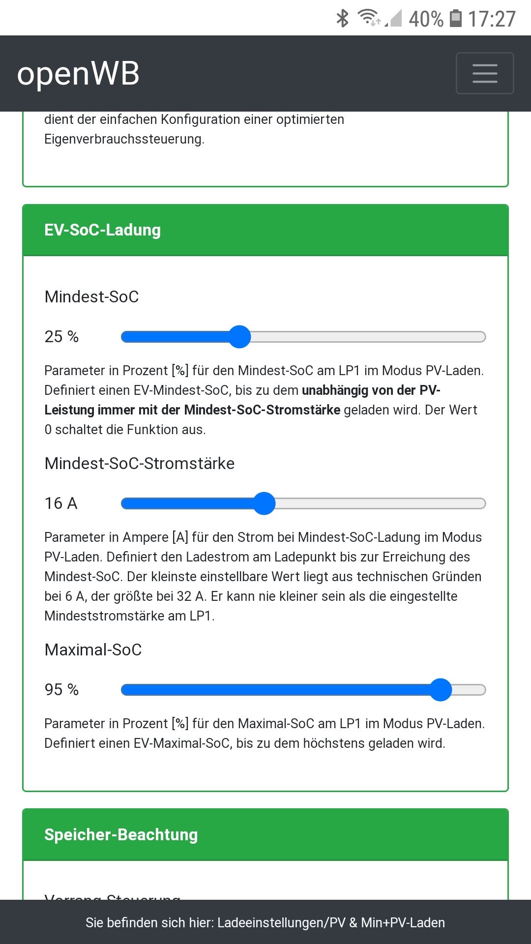

aiole hat geschrieben: Fr Sep 03, 2021 2:30 pm Genau
Ist bei mir bei einem LP auch so. Die PV-Config wurde aber 3 Monate nicht angepasst.

philipp123 hat geschrieben: Fr Sep 03, 2021 2:52 pm Ist bei mir bei einem LP auch so. Die PV-Config wurde aber 3 Monate nicht angepasst.
Ja - das ist sicher schon länger so.
Eine Fehleinstellung hatte ich noch (wahrscheinlich mit touch am slider hängengeblieben). Die Mindeststromstärke stand auf 16A.
=> jetzt auf 6A => Ladung startet auch mit nur 1 LP und die 90%-Begrenzung sind endlich raus.
Das könnte aber auch am zwischenzeitlichen Test mit 2 LP und dortiger Abschaltung beider SoC-Berücksichtigungen zu tun haben.
Allerdings ist normalerweose "100%SoC" nicht ganz gleich "SoC deaktiviert". Bei ersterem fällt das balancing weg.
Ah - ich lese gerade dass 100% jetzt identisch mit Abschaltung sind (balancing integriert). Das ist gut - spart den Schalter.
