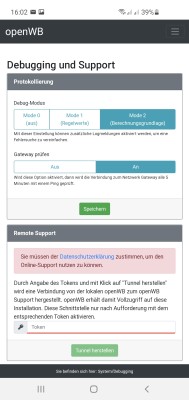

Stell mal bitte Debug auf 2 und stelle einen Ausschnitt aus dem Debug Log unter Status hier rein. Bitte in einen Code Block </> packen.

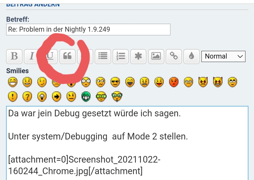

Da war jein Debug gesetzt würde ich sagen.
Unter system/Debugging auf Mode 2 stellen.
Der Code Block ist über den Emojis, neben der Zitieren " das was so aussieht </>.
