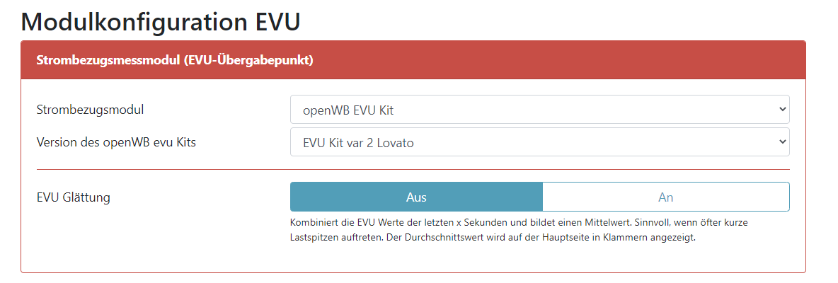

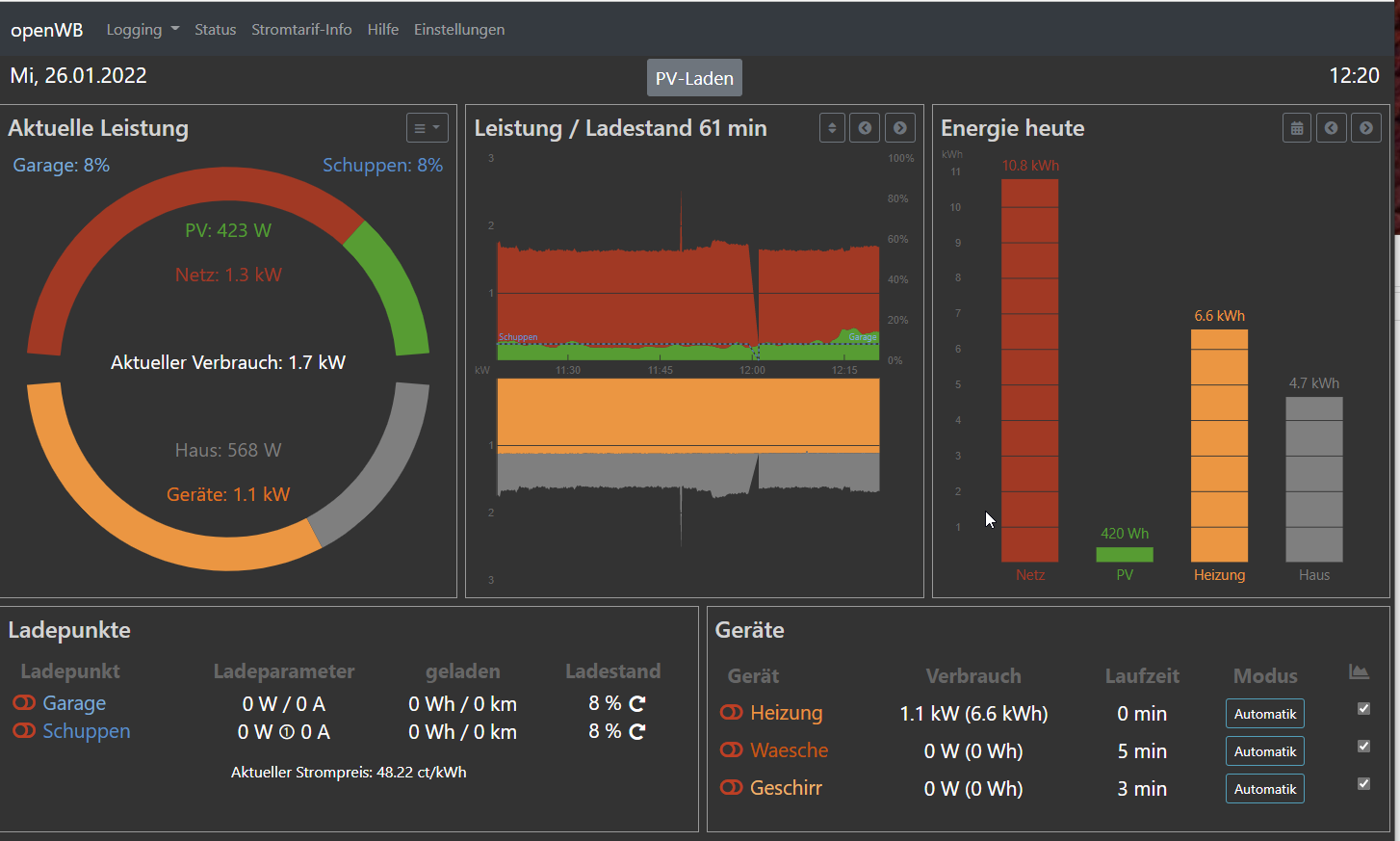

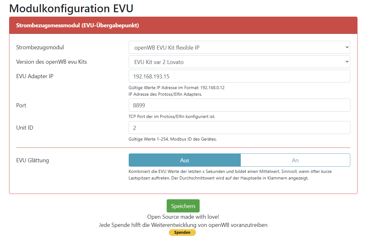

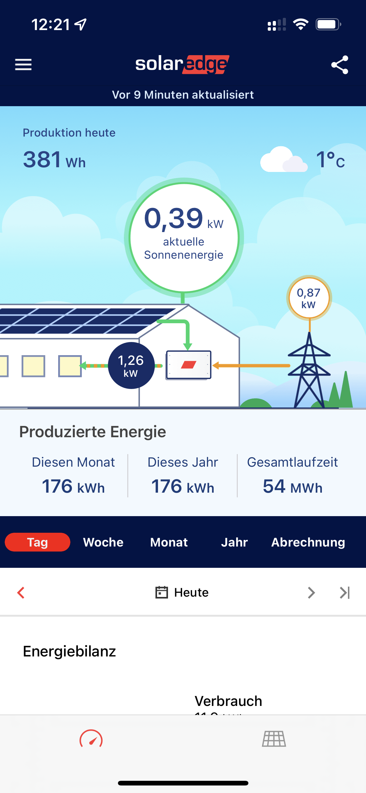

mir ist aufgefallen, dass ab ca. der 250 Beta die Werte des EVU Kits (Lovato) zu den Werten der SolarEdge Daten abweichen. Ich habe gerade die aktuelle Beta installiert und die gleichen Abweichungen.

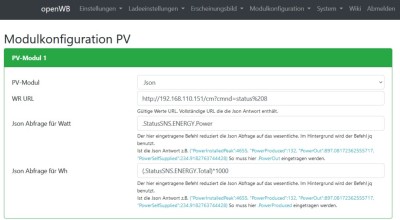

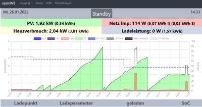

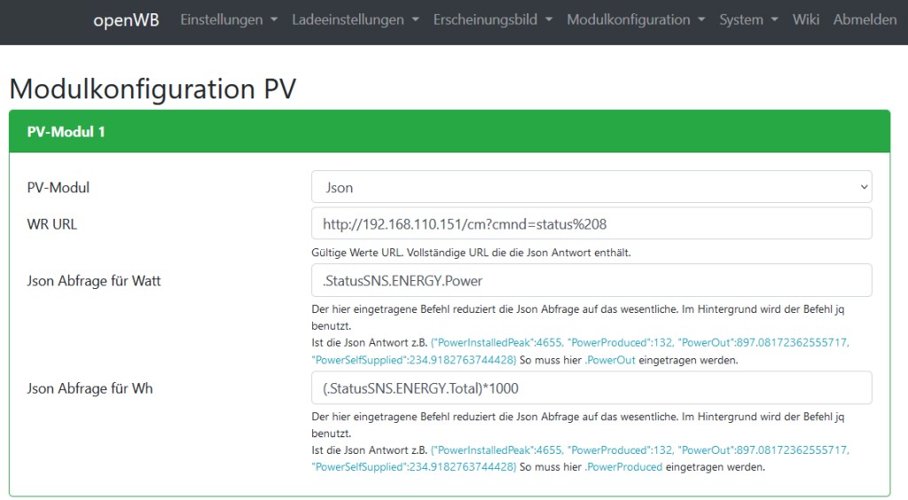

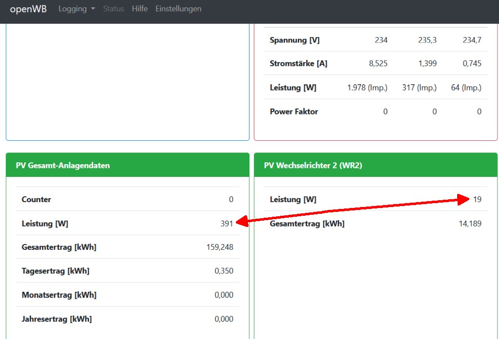

Das JSON-PV-Modul bei WR1 spinnt jetzt und liefert viel zu hohe Werte (ansteigend mit plötzlichem Abfall). Da ist etwas grundlegend schief im Modul.

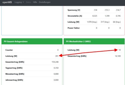

Deaktiviert man das WR1-Modul, bleiben seine letzten Werte enthalten. Es hilft nur ein Reboot, diesen Anteil an der gesamt-PV-Leistung zu nullen (Im Bild dürften nur 19W = P_WR2 bei der Gesamtleistung erscheinen.).

aiole hat geschrieben: Mi Jan 26, 2022 2:09 pm installierte Version: 1.9.252 (2022-01-26 11:30:03 +0100 [4149b351]
Von welcher Version kommst Du? Mach zur Sicherheit mal ein Reboot.

LutzB hat geschrieben: Mi Jan 26, 2022 4:52 pm
1.9.251 - einer der ziemlich letzten Stände vor 1.9.252
Reboot hatte ich 3x durchgeführt. Nützte allerdings nichts.
Die PV-Leistung steigt sukzessive auf Werte, die die PVA gar nicht liefern kann.

@aiole
Ich kann das Verhalten hier so nicht nachstellen. Prüf bitte mal Deine Datenquelle. Ein exemplarisches JSON wäre auch hilfreich.

fussi24@web.de hat geschrieben: Mi Jan 26, 2022 11:30 am Hallo,
Bitte mit der aktuellen Nightly prüfen, ob die Werte der openWB zur Anzeige am Zähler passen.
