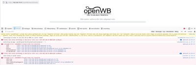

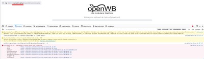

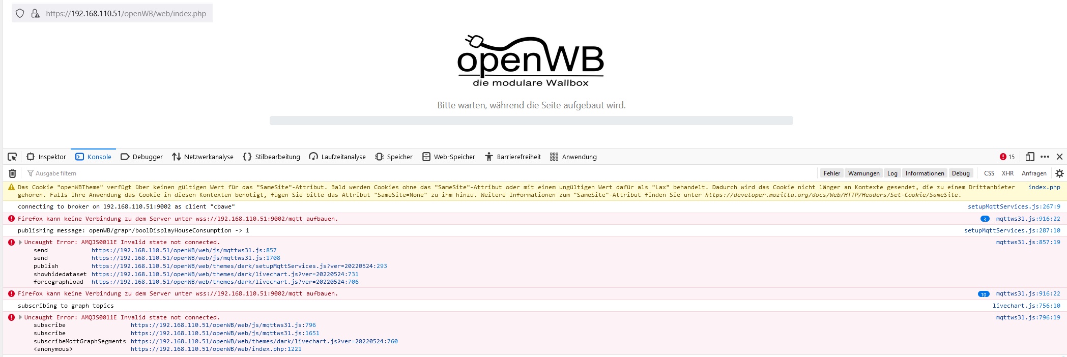

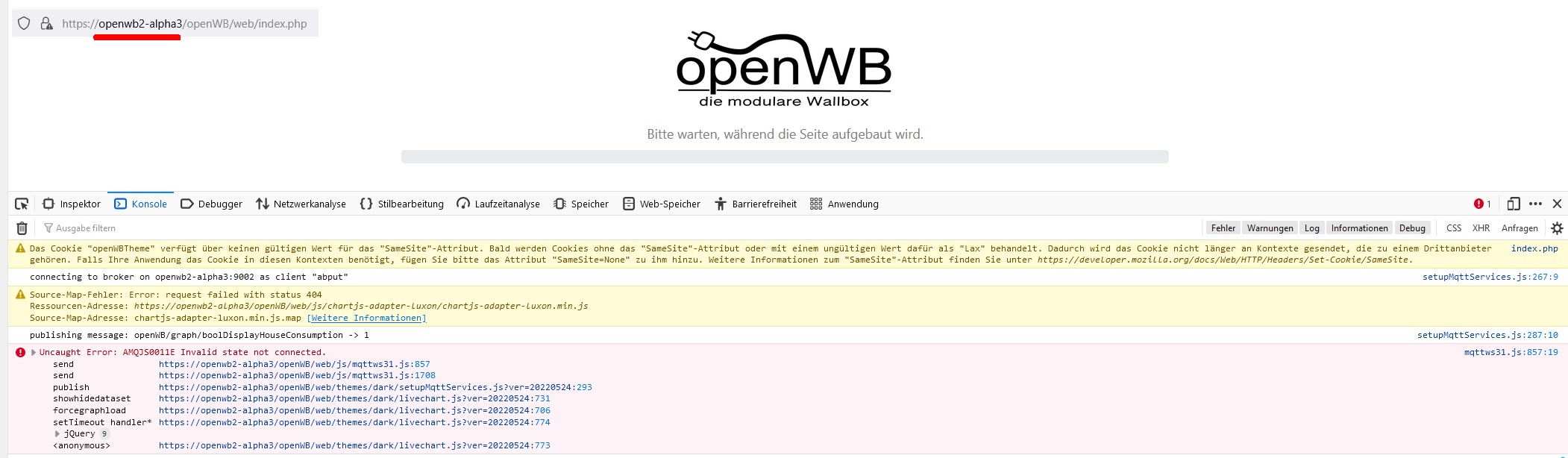

FF 102.0?
https://openwb2-alpha3/openWB/web/index.php
führt unter FF auch zum Stop des GUI-Aufbaus. Könnte es an den Datenschutzeinstellungen liegen?

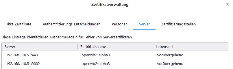

Das Zertifikat hat FF m.E. korrekt drin. download/file.php?id=12785&t=1

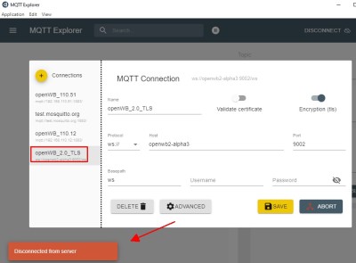

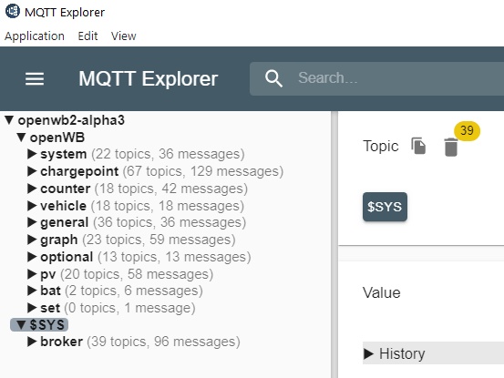

MQTT tut.

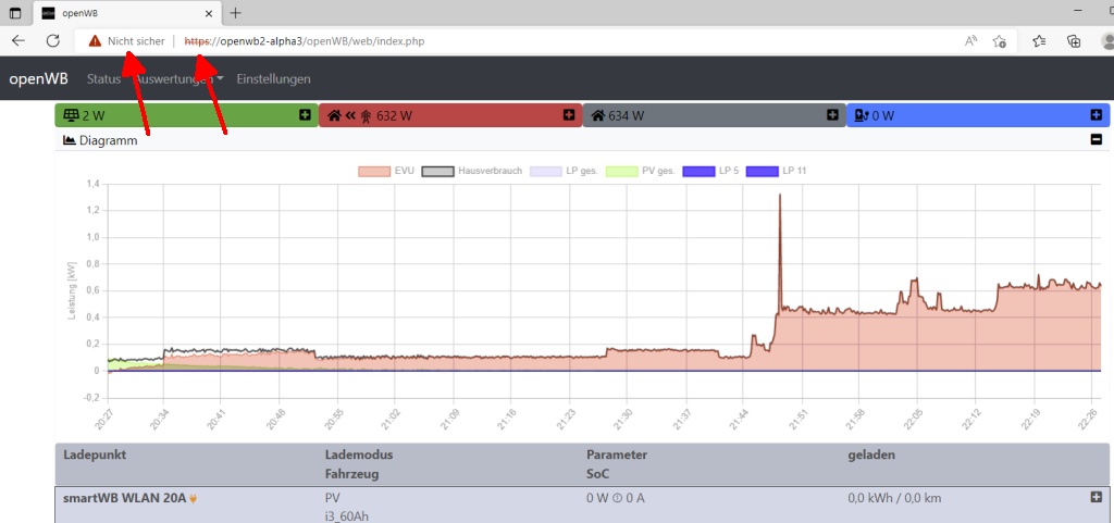

Edge packst auch - nur FF nicht :roll: .
letzte updates zu FF (1x mit IP, 1x mit hostname)
@LutzB => Ist es das fehlende Attribut "SameSite=None"?
https://developer.mozilla.org/en-US/doc ... e/SameSite

aiole hat geschrieben: Di Jul 05, 2022 8:14 pm FF 102.0?
EInmal https://domain:9002 im firefox aufrufen und auch dort das Zertifikat akzeptieren.
Dann klappt auch wss:9002

  at <RouterView onSave=fn<bound saveValues> onReset=fn<bound resetValues> onDefaults=fn<bound setDefaultValues>  ... >
  at <SettingsApp>
runtime-core.esm-bundler.js:167  [Vue warn]: Unhandled error during execution of scheduler flush. This is likely a Vue internals bug. Please open an issue at https://new-issue.vuejs.org/?repo=vuejs/core
  at <OpenwbCard key=7 title="EnergyMeter 1.0 (ID: 7)" collapsible=true  ... >
  at <OpenwbStatus onSave=fn<bound saveValues> onReset=fn<bound resetValues> onDefaults=fn<bound setDefaultValues>  ... >
  at <SettingsApp>
ComponentState.vue?.…B0%5D.use%5B0%5D:78  Uncaught (in promise)
Screenshot hab' ich keinen, weil man sieht ja nur was man nicht sieht, irgendwie unspannend. strg+F5 für einen force-refresh hat leider auch nichts geholfen, wenngleich das mit dem letzten Caching Änderungen ja eh hinfällig ist. Was bisher übrigens sehr gut klappt!
Hat auch nichts mit HTTPs zu tun, wenn ich über http und die IP aufrufe geht's auch nicht. Kann leider nicht mit Sicherheit sagen wann ich das letzte mal dort reingeschaut habe. Kann daher leider nicht genau sagen seit wann es das Problem gibt.
Dass kommt, wenn ein Wert fehlt. Wird noch nachgebessert. Was liefert denn Dein EVU Modul an Daten und was nicht?

hhoefling hat geschrieben: Di Jul 05, 2022 10:32 pm

Re: Feedback 2.0 Alpha 3
Ok, sollte jetzt wieder angezeigt werden.
Tipp: Hättest im Mqtt Explorer nach den Topics schauen können. ;)

hhoefling hat geschrieben: Di Jul 05, 2022 10:32 pm EInmal https://domain:9002 im firefox aufrufen und auch dort das Zertifikat akzeptieren.
Danke Heinz. Scheint jetzt mit FF zu klappen, wobei ich nur IP verwenden kann. Hostname mag nicht.

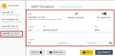

Dafür hängt jetzt der MQTT-Explorer, der vorher funktionierte (remote über VPN).
mrinas
Beiträge: 2425
Has thanked: 69 times
Been thanked: 83 times
Beitrag von mrinas »
Wenn der hostname im Browser nicht geht, wird das beim MQTT Explorere vermutlich ebenfalls nicht gehen.
