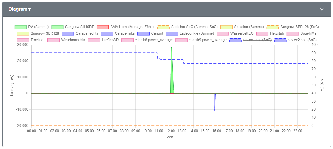

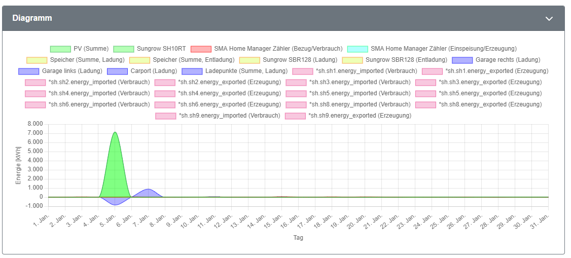

1. Die SmartHome 2.0 Geräte werden an manchen Tagen sauber mit Namen angezeigt, an anderen (und in den größeren Übersichten wie Monate und Jahre immer) nur als SH.Sh1.power_average etc.
2. An manchen Tagen wird Produktion, Einspeisung etc sauber angezeigt, an anderen gibt es nur einmal am Tag eine Spitze irgendwo im Diagramm. Blendet man den Wert aus der die Spitze bildet (manchmal ist es die PV Leistung, mal die Ladepunkt Leistung etc) dann passt das Diagramm
3. Die Daten z.B. zur Erzeugung stimmen in manchen Monaten und damit auch in der Gesamtübersicht gar nicht. Es werden z.B. negative Werte für PV Erzeugung angezeigt. Ich vermute das liegt daran, dass in den Monaten eine Änderung bei den Wechselrichtern gab. Beispielsweise musste ich ein mal meine SMA Wechselrichter aus PV Modul 1 ins PV Modul 2 übertragen, weil ein Sungrow Hybrid dazu kam, den ich nur in Modul 1 konfigurieren konnte.

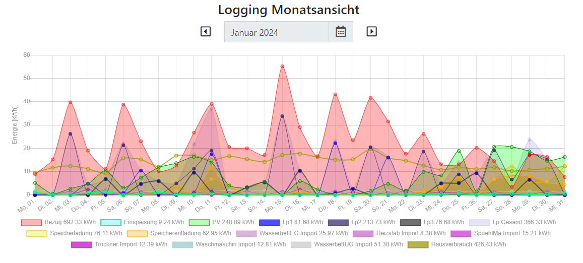

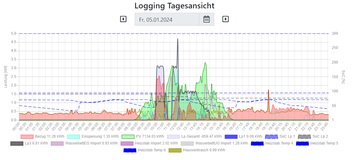

Screenshot 1.9:
Tag:
Screenshot 2024-04-04 172921.png (126.48 KiB) 1771 mal betrachtet
Monat:
Screenshot 2024-04-04 173323.png (177.16 KiB) 1771 mal betrachtet
Screenshot 2.1:
Tag:
Screenshot 2024-04-04 173103.png (43.78 KiB) 1771 mal betrachtet
Monat:
Screenshot 2024-04-04 173259.png (64.6 KiB) 1771 mal betrachtet

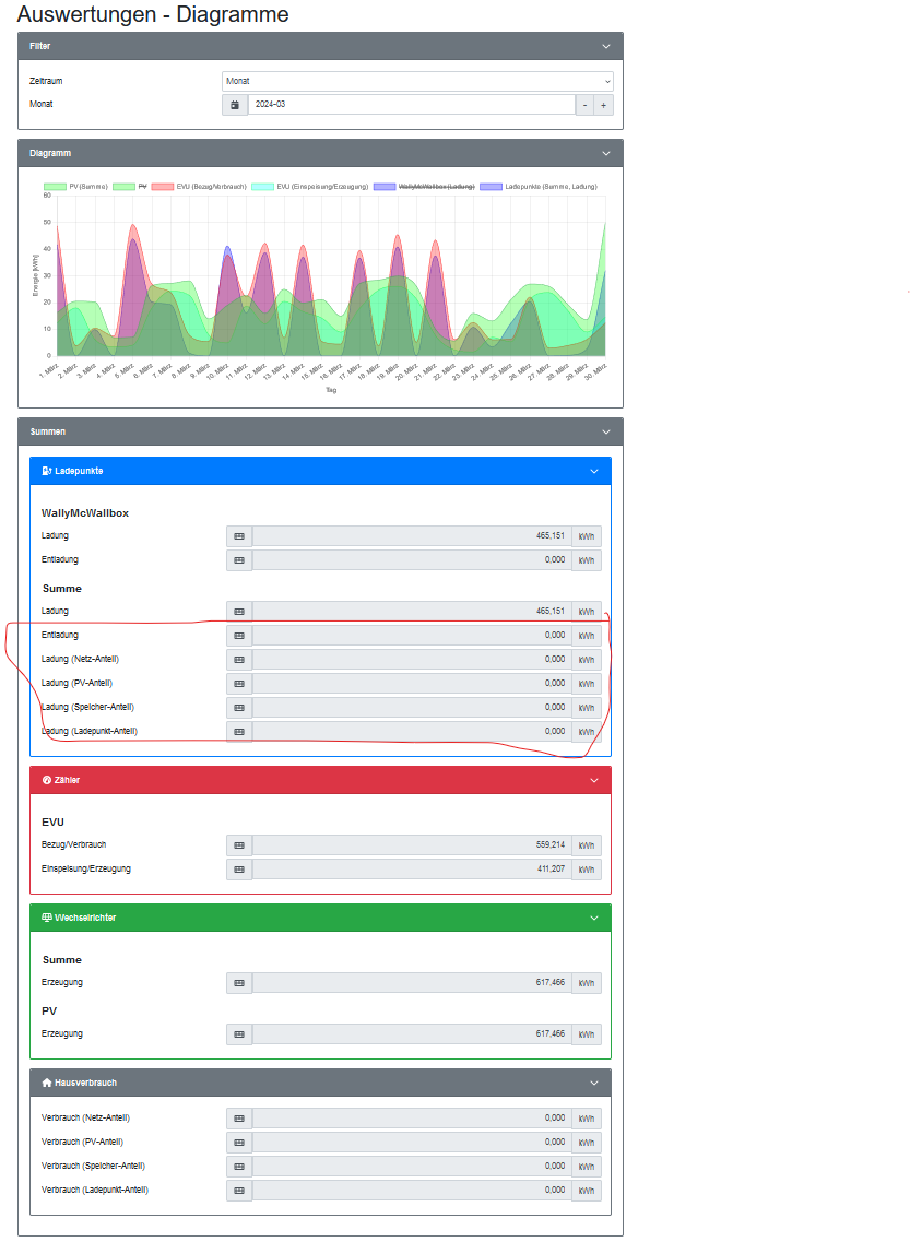

Heyho, Thema historische Daten - Ladepunkte PV Anteil - Diagramm und CSV:
Ich habe seit ein paar Tagen die 2.1 laufen (mit Karte aus dem Shop) und heute auf 2024-04-04 10:57:15 +0200 [095d87999] upgedatet.
Konfiguriert nach Anleitung, Daten zugeordnet und Altdaten dann importiert.
(Einige male mit den unterschiedlichen Versionen, jeweils nach Reset)
1.) Es fehlen jedoch leider die historischen Ladedaten bzgl PV- und Netz-Anteil (siehe Screenshot).
Werden die nicht mit importiert, ist es ein Bug, für später geplant oder nicht möglich?
2.) Weiterhin ist mir aufgefallen - im Vergleich zur 1.9 - dass beim CSV export der Ladedaten ebenfalls der PV Anteil fehlt.
