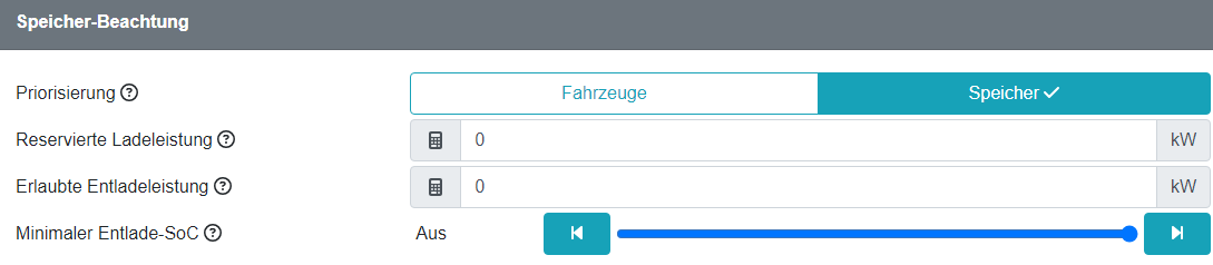

Elchkopp hat geschrieben: Mo Mär 18, 2024 6:03 pm Nach meinem Verständnis vom Hilfstext greift der minimale Entlade-SoC nur, wenn Du von „oben“ kommst - also von 100%. Sonst würde die Regelung ja permanent an- und abschalten. Es ist nur eine Begrenzung oder ein „Fangnetz“, um den Speicher bei eingestellter, möglicher erlaubter Entladeleistung nicht komplett leer zu ziehen. Aber dafür muss der Speicher wohl einmal 100% erreichen.
Genauso hätte ich es auch erwartet. Bisher habe ich zusätzlich die Einstellung „minimaler Dauerstrom aktiv“. Damit wurde der Ein- und Ausschalt-SOC korrekt beachtet. Im Zuge einer Fehlersuche habe ich den „minimalen Dauerstrom“ auf 0 gestellt. Damit hat dann die openWB den Speicher fast komplett entladen bis zum manuellen Stop und die Einstellung „minimaler Entlade-SOC“ somit komplett ignoriert.
truth
Beiträge: 110
Registriert: Mi Jul 05, 2023 5:21 pm
Been thanked: 3 times
Re: Rückmeldungen openWB software 2.1.3 Release
Beitrag von truth »
Elchkopp hat geschrieben: Mo Mär 18, 2024 6:03 pm Nach meinem Verständnis vom Hilfstext greift der minimale Entlade-SoC nur, wenn Du von „oben“ kommst - also von 100%. Sonst würde die Regelung ja permanent an- und abschalten. ...
Auch wenn man von „oben“ kommt (also von 100%) - spätestens wenn der minimale Entlade-SoC erreicht ist, passiert ja trotzdem genau das: Die Regelung schaltet ständig hin und her (siehe Beispiel für erlaubte Entladeleistung = 0,4 kW und min. Entlade-SoC = 80%).
Das ist also kein Grund, warum der min. Entlade-SoC nur dann greifen soll, wenn man von „oben“ kommt.
Wie hier beschrieben, fällt mir auch keine Anwendung ein, welche den mininalen Entlade-SoC nutzt und für die es gleichzeitig wichtig wäre, dass die Entladung erst dann startet, wenn der Speicher ganz voll ist. Solange es hierfür kein Anwendungs-Beispiel gibt, ist die aktuelle Regelung (kein Feature sondern) ein Bug.
Es gibt aber sehr wohl Anwendungsfälle, bei der es sinnvoll wäre, dass der minimale Entlade-Soc auch dann greift, wenn man von „unten“ kommt.
Dieser Regelfall ließe sich auch ganz leicht einbauen.
Darüber hinaus: Das Problem, dass die Regelung ständig hin und herschaltet, ließe sich ganz einfach dadurch lösen, dass der erlaubte min. Entlade-SoC duch einen Bereich ersetzt wird.
Vorschlag
Damit sich diese Diskussion nicht ständig im Kreis dreht, schlage ich vor, dass mal jemand ein Anwendungsbeispiel nennt, bei dem der minimale Entlade-SoC benötigt wird und bei dem es gleichzeitig sinnvoll ist, dass der Speicher erst ganz voll gemacht wird.

Re: Rückmeldungen openWB software 2.1.3 Release & Release Patch 1
Beitrag von Elchkopp »
Ich komme ehrlich gesagt nicht mehr mit, auch wenn ich das mit großem Interesse verfolge :oops:
Reden wir hier über diese Einstellungen?
Screenshot 2024-03-29 091609.png (17.42 KiB) 725 mal betrachtet
Oder über diesen Einstellungsbereich?
Screenshot 2024-03-29 091646.png (9.32 KiB) 725 mal betrachtet
Ich denke, das Schwierige an der letztgenannten Regelung ist, dass sie per se schon schwingen muss. Denn sobald ich bei dem oberen SoC-Limit angekommen bin, fängt die Ladung an und zieht auch definiert Leistung aus dem Speicher. Er wird also entladen. Bis zu unteren Grenze. Dann stoppt die Ladung und die Regelung wartet, bis der Speicher wieder seine obere Grenze erfüllt hat und es beginnt von vorne. Das war aber bei der 1.9 meine auch schon so, was ein Grund ist, warum ich diese Regelung nie genutzt habe.
Mein Zitat oben bezieht sich übrigens auf den erstgenannten Einstellungsblock und nicht auf die Bedingungen bei eingestellten Mindeststrom (quasi Min+PV). Sorry, wenn ich das was durcheinander gebracht haben sollte - siehe Eingangssatz.
truth
Beiträge: 110
Beitrag von truth »
Elchkopp hat geschrieben: Fr Mär 29, 2024 8:18 am Mein Zitat oben bezieht sich übrigens auf den erstgenannten Einstellungsblock ...
Meine Antwort bezieht sich auch auf den erstgenannten Einstellungsblock ;)

xwo hat geschrieben: Fr Mär 29, 2024 5:13 am
Wichtig ist, dass der Regelmodus/-bereich, Die Abschaltschwelle und die reservierte Ladeleistung aufeinander abgestimmt sind.
Ich habe Regelmodus ausgewogen, 0,05 kW Abschaltschwelle und 0,2 kW reservierte Ladeleistung eingestellt.
Das pegelt sich in Verbindung mit meinem Solaredge Wechselrichter bei aktivem Ladevorgang ca. bei 100W Speicherladung ein. (Auch wenn man 200W erwarten würde...)
Das kannst Du am besten im Modus Vorrang Fahrzeug beobachten/einstellen, da beim Speichervorrang noch andere Faktoren Einfluss haben.
Wenn Du nun ohne Dauerstrom lädst, Speichervorrang aktiv hast und unterhalb des Minimalen Entlade-SoC liegst, gilt folgendes:
Alles was den Speicher entladen würde wird als Bezug gewertet und führt dann zur Abschaltung der Ladung.
Jetzt musst Du nur noch herausfinden, an welchem Parameter es bei Dir liegt, ggf. Logging auf Details stellen und Logs liefern, während das Problem auftritt.

truth hat geschrieben: Fr Mär 29, 2024 7:29 am
Vorschlag
Mir ist gerade dazu etwas eingefallen:
Wenn es eine zusätzliche Einstellung "Speicherladung als Überschuss werten" für den Modus Speichervorrang geben würde, wäre das Problem für beide Seiten zu lösen.
Die bisherige Regelung würde so funktionieren wie bisher, so dass keine Gefahr besteht, dass sich hierbei jemand wundert.
Alle, die es möchten brauchen die Einstellung nur zu aktivieren, dann kann man die beschriebenen Probleme in Verbindung mit der Speicherentladung selbst anpassen.
Die Einstellung sollte dann aber ggf. auch bereits unterhalb des minimalen Entlade-SoC gelten, dann kann man mit Mindeststrom aus Überschuss laden, obwohl der Rest noch in den Speicher geladen wird.
Die Regelung selbst muss gar nicht angepasst werden, die funktioniert ja sauber, nur die Einschaltschwelle könnte dann hierüber angepasst werden.
Ich würde die Tage hierfür mal im Board Feature-Request einen Thread erstellen und das ausführlich beschreiben.
