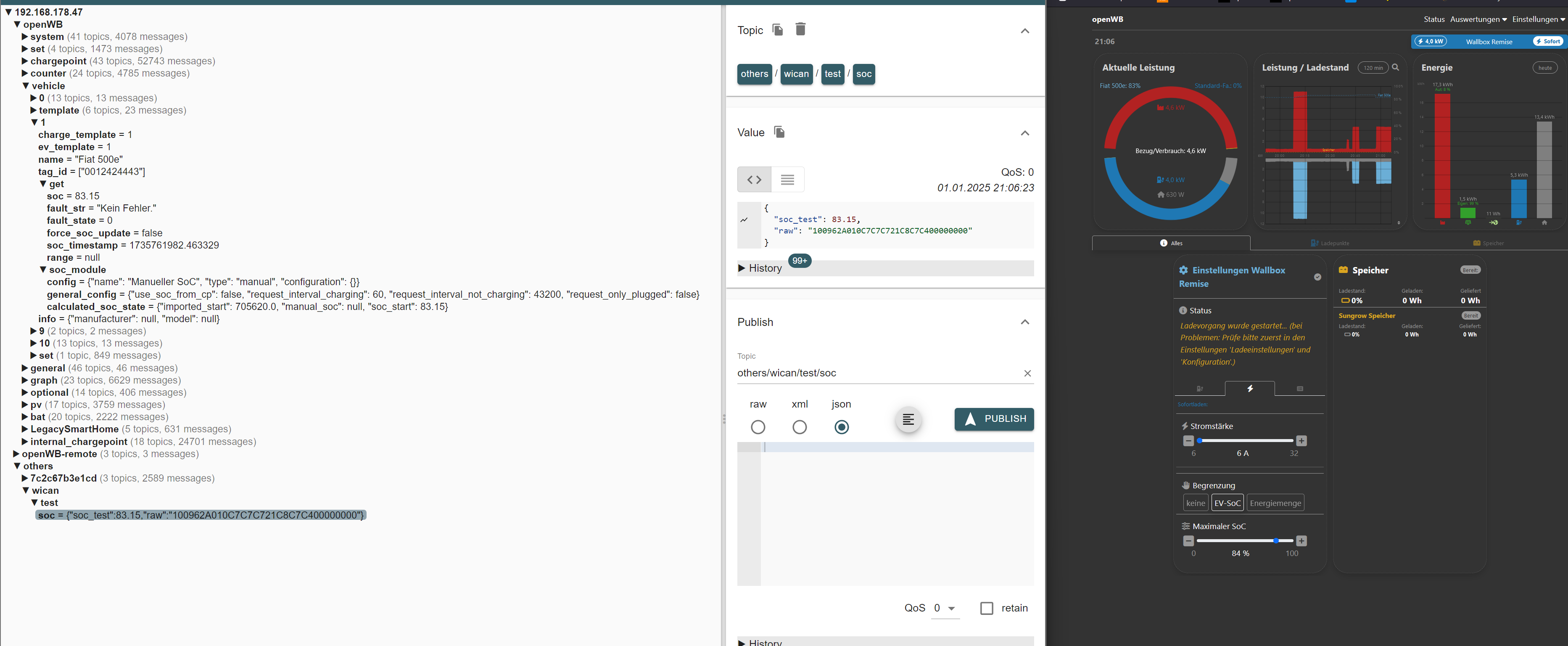

Wieder auf MQTT_Topic stellen bitte.Focko hat geschrieben: Mi Jan 01, 2025 7:39 pm Hab ich jetzt so eingestellt.

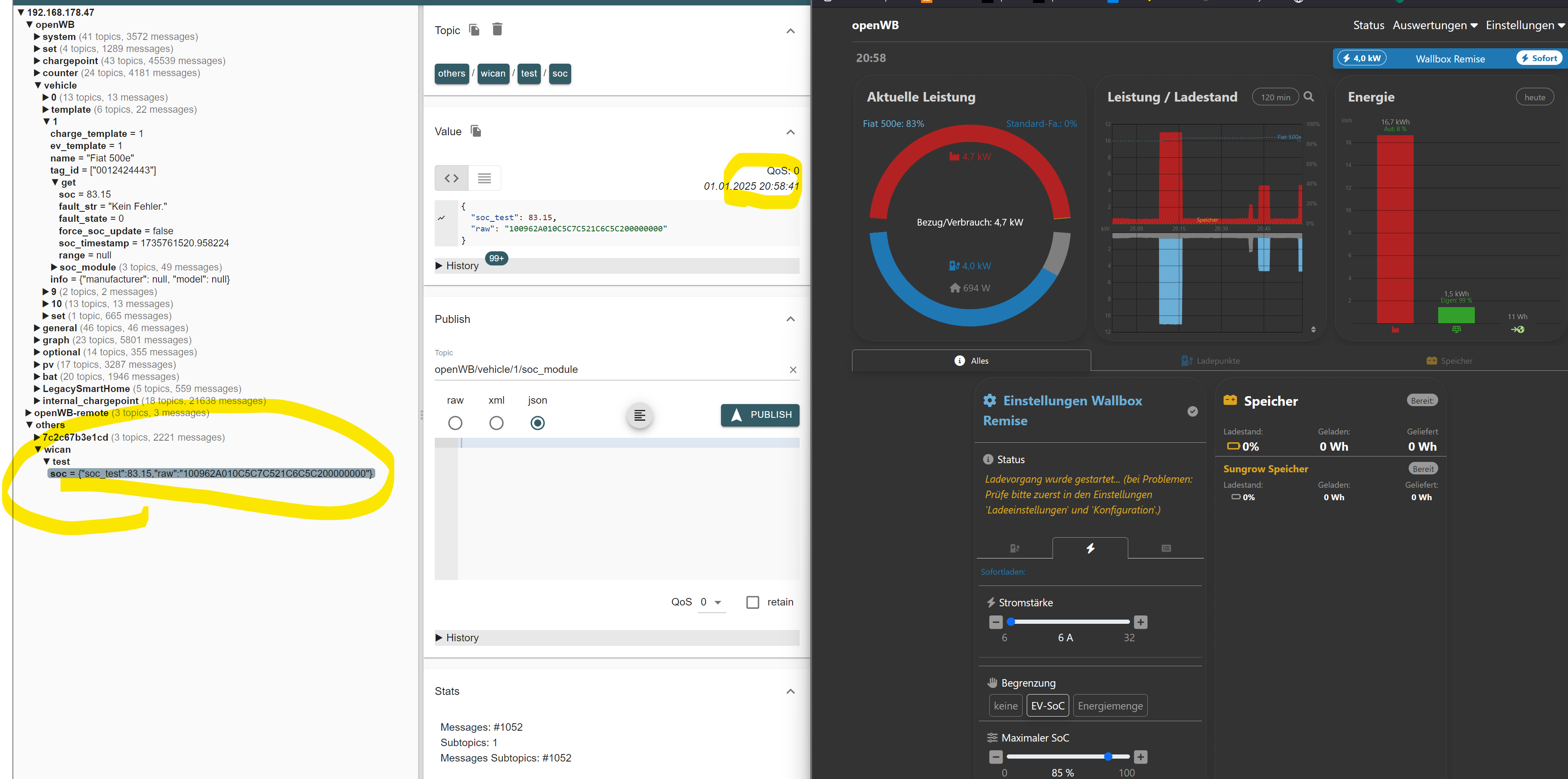

Re: SoC: MeatPi WiCAN + Manueller SoC (AutoPID)
Jetzt das Laden begonnen. Ich habe den soll soc nochmal hochgedreht.
Woher kommen die 87 %

Welchen Zeitstempel hast Du bei:Focko hat geschrieben: Mi Jan 01, 2025 7:47 pm Jetzt das Laden begonnen. Ich habe den soll soc nochmal hochgedreht.
others/wican/test/soc?
Was steht unter soc_module, das ist leider zugeklappt.
Starte mal den WiCAN neu, nicht dass der noch auf falsche Pfade schreibt.
Das wird gewesen sein. Nach dem Neustart des WICAN habe ich überall 83%

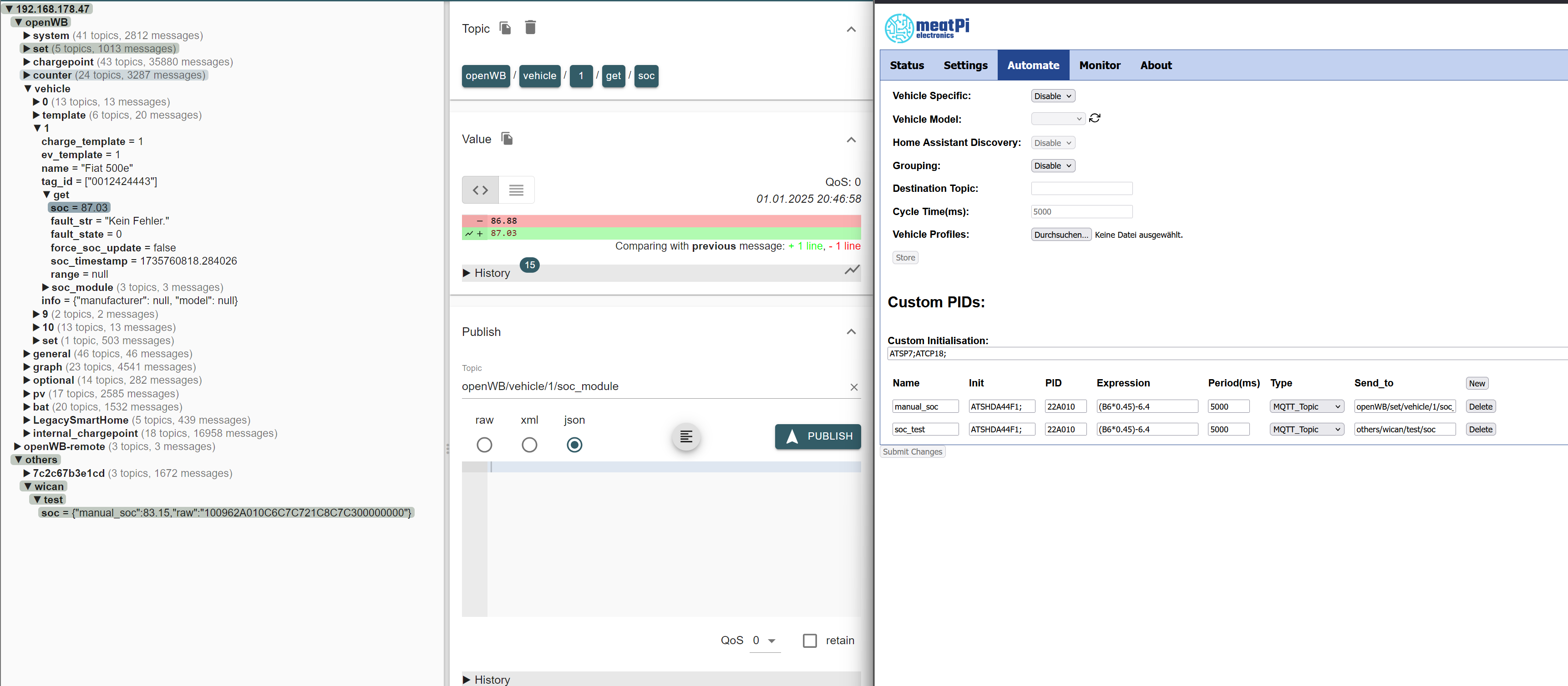

Klar, die nächsten Punkte wären dann:Focko hat geschrieben: Mi Jan 01, 2025 8:01 pm Das wird gewesen sein. Nach dem Neustart des WICAN habe ich überall 83%
Können wir für heute Feierabend machen? mMeine Frau rebelliert so langsam.
Ich würde das jetzt beobachten Morgen und dann wieder berichten. Vielleicht machen wir dann noch die Reichweite oder sonst was auch immer.
Vielen Dank erstmal für die Mühe und die Zeit.
Prüfen, ob der SoC vom WiCAN während der Ladung a) aktualisiert wird, b) nicht gesendet wird oder c) immer wieder der alte SoC gesendet wird.
a und b wären OK, c ziemlich blöd.
Das kannst Du jetzt am einfachsten bei der nächsten Ladung mit dem soc_test über den mqttexplorer testen.
Wenn das geklärt ist, können wir uns um Range kümmern und dann ein neues Profil bei meatPi einreichen, damit andere User das nicht nochmal von vorne durchmachen müssen.
