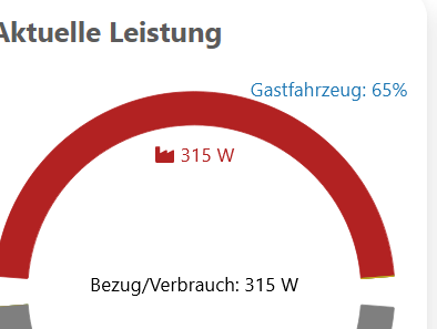

Heute wurde der PR gemerged. Vielen Dank dafür!
Zwei Sache sind mir aufgefallen:
- Im (neuen) Horizontalwidget gibt es Überlagerungen
- Der SOC stammt vom Standard-Fahrzeug, wird aber als Gastfahrzeug angezeigt. Im Detailfeld weiter unten stimmt es aber.

Kurzes Feedback.... in der Tat scheint etwas bei der Darstellung durcheinander zu sein.
Die beiden %-Werte der Fahrzeuge sind vertauscht und oben im Kreisdiagramm ist zweimal der gleiche Wert.

Danke für die Rückmeldungen. Da habe ich anscheinend beim Testen etwas übersehen. Wird korrigiert.

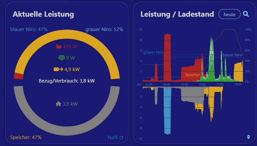

Servus electron,
jetzt habe ich ein Darstellungsproblem:
Der aktuell angezeigte Hausverbrauch beträgt 3,8 kW.
Aus dem Stromspeicher werden 4,9 kW gezogen, vom Netz 195 Watt und von der PV noch armselige 9 W. Das sind insges. ca. 5 kW. Der Verbrauch beträgt lt. Anzeige aber nur 3,8 kW. Wo geht der Rest hin?
Erstaunlicherweise wird in der Grafik "Leistung/Ladestand" gar kein Hausverbrauch angezeigt. Kommen die irreführenden Daten etwa vom openWB-System?
Gruß bergfex

bergfex hat geschrieben: So Dez 15, 2024 4:02 pm
Servus electron,
Hattest dieses schon mal gemeldet und Log an openWB versendet.
Das Standard Theme zeigt wahrscheinlich die identischen Abweichungen !?
https://forum.openwb.de/viewtopic.php?p=121087#p121087
