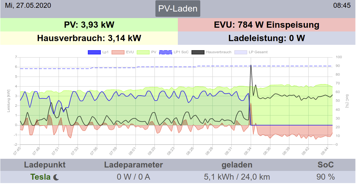

Ich habe heute nochmal das Verhalten des Haushaltsstromes im Vergleich zum Ladestrom angeschaut. Meines Erachtens gibt es da noch irgend ein Problem:
Heute morgen startete die Ladung automatisch. Wenn man den Verlauf des Haushaltsstromes und des Ladestromes anschaut, gibt es da eine Gemeinsamkeit. Ich hatte mich persönlich überzeugt, dass keine Verbraucher im regelmässigen Abstand diese Wellen verursachen.

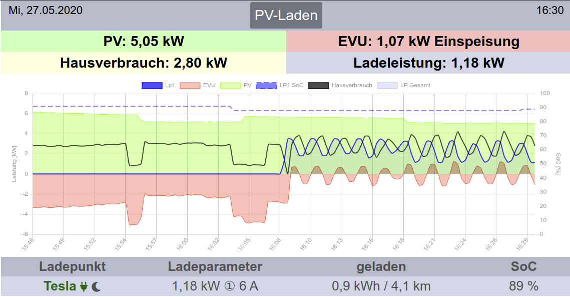

Am Nachmittag startet die Ladung wieder automatisch. Wieder haben wir plötzlich die Wellen beim Haushaltsstrom und genau ab dem Moment, wenn die Ladung startet.

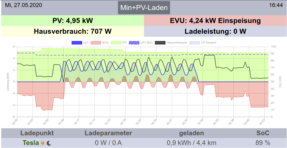

Nachdem die Ladung stoppt, ändert sich auch der Verlauf des Haushaltsstromes. Zu diesem Zeitpunkt lief noch der Boiler, welcher dann um 16:40 abschaltet:

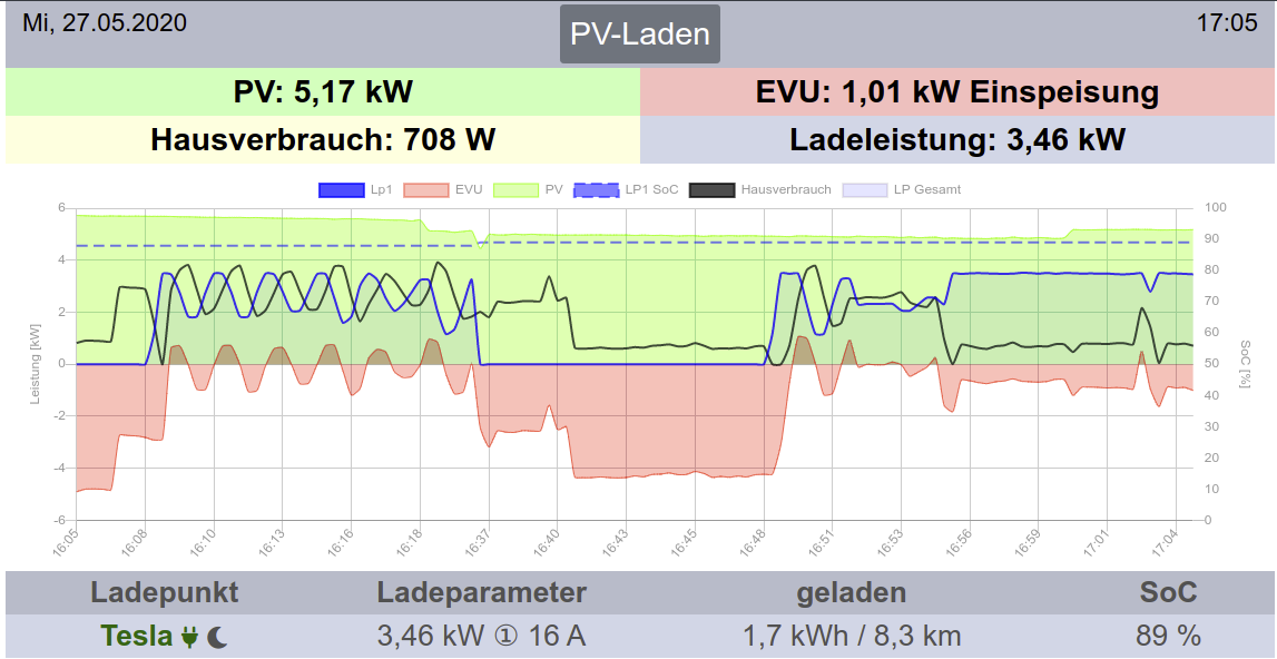

Um 16:48 startet die Ladung nochmals und der Haushaltsstrom steigt wieder mit. Um 16:55 trennt sich dann die Abhängigkeit vom Ladestrom komischerweise.

Welches PV / EVU Modul kommt zum Einsatz?
Der Hausverbrauch wird intern errechnet.
Je nach Modulen und deren Genauigkeit kann das zu so effekten kommen.

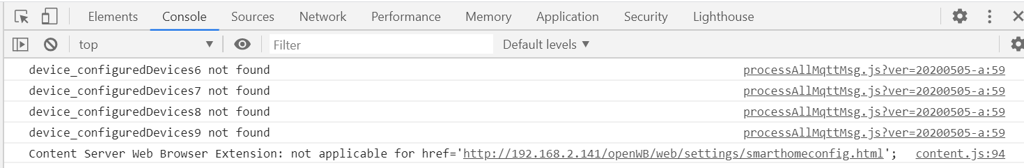

openWBSupport hat geschrieben: Mi Mai 20, 2020 12:21 pm Der Reiter rechts daneben (nicht Elements sondern Console) wäre interessant - nachdem du auf Speichern geklickt hast.
besser spät als nie... ich habe es heute nochmals getestet und es macht immer noch Probleme... anbei der screenshot 1.7.700Beta
