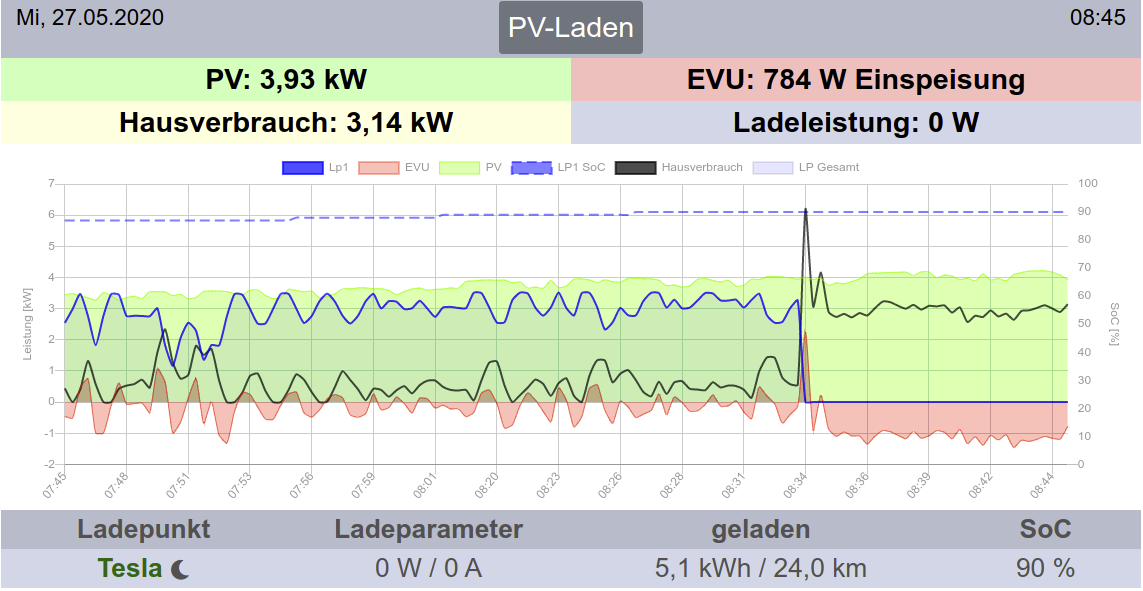

Heute morgen startete die Ladung automatisch. Wenn man den Verlauf des Haushaltsstromes und des Ladestromes anschaut, gibt es da eine Gemeinsamkeit. Ich hatte mich persönlich überzeugt, dass keine Verbraucher im regelmässigen Abstand diese Wellen verursachen.

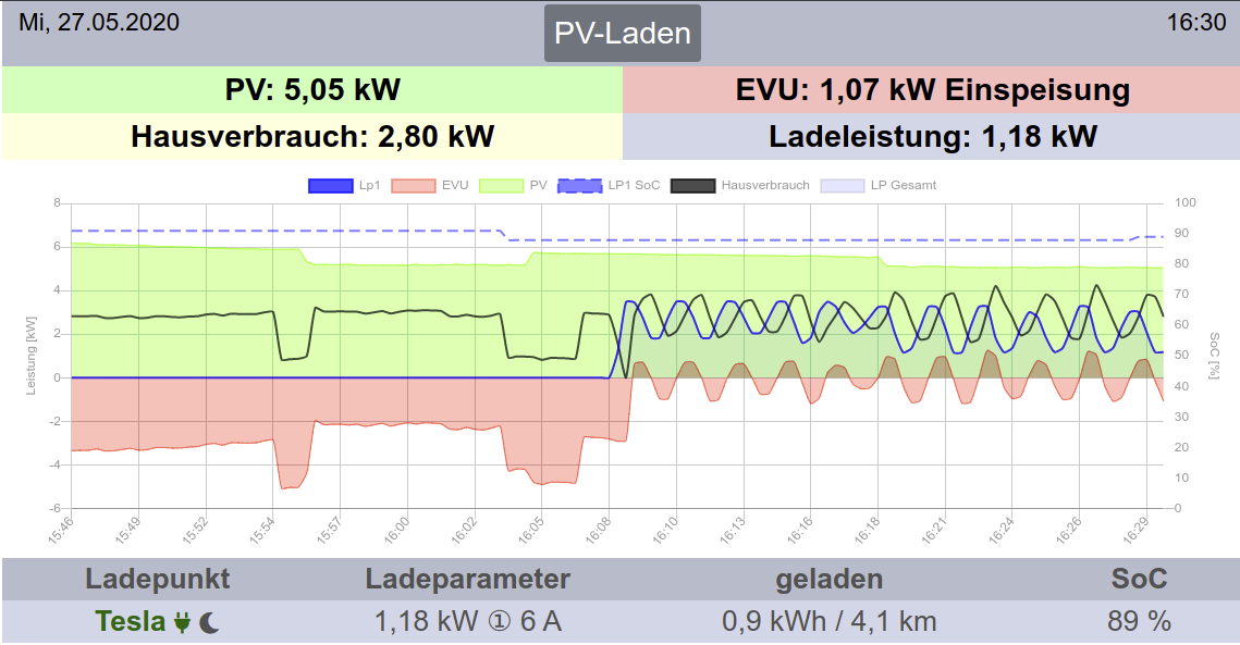

Am Nachmittag startet die Ladung wieder automatisch. Wieder haben wir plötzlich die Wellen beim Haushaltsstrom und genau ab dem Moment, wenn die Ladung startet.

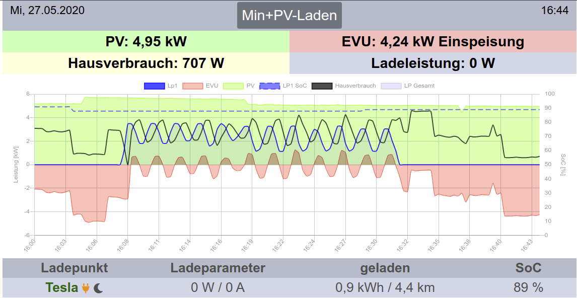

Nachdem die Ladung stoppt, ändert sich auch der Verlauf des Haushaltsstromes. Zu diesem Zeitpunkt lief noch der Boiler, welcher dann um 16:40 abschaltet:

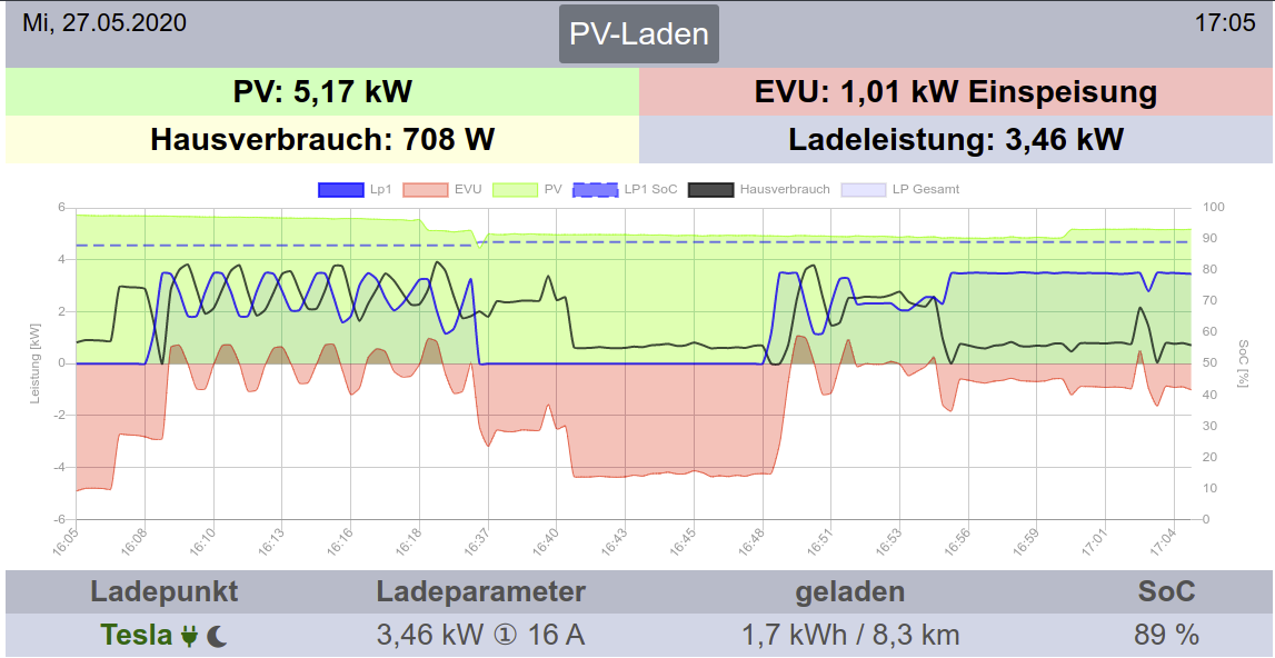

Um 16:48 startet die Ladung nochmals und der Haushaltsstrom steigt wieder mit. Um 16:55 trennt sich dann die Abhängigkeit vom Ladestrom komischerweise.
Bildschirmfoto vom 2020-05-27 17-05-16.png (126.69 KiB) 677 mal betrachtet
Ich kann fast nicht glauben, dass dies alles nur Zufall ist. Da muss es noch ein Problem geben.
