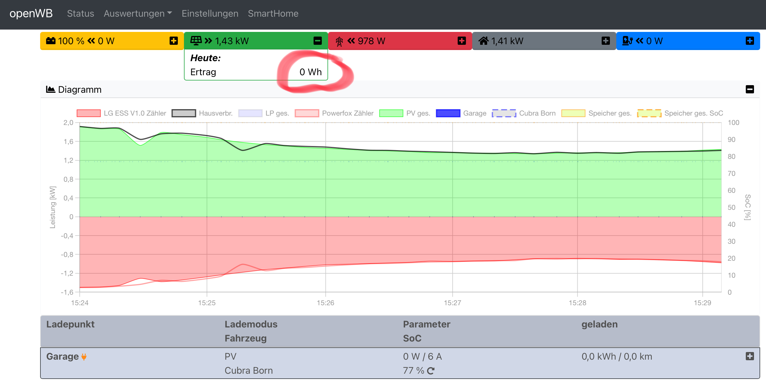

Hi, bei mir ist der Ertrag „Solar“ mit 0 Wh angegeben - woran liegt das?

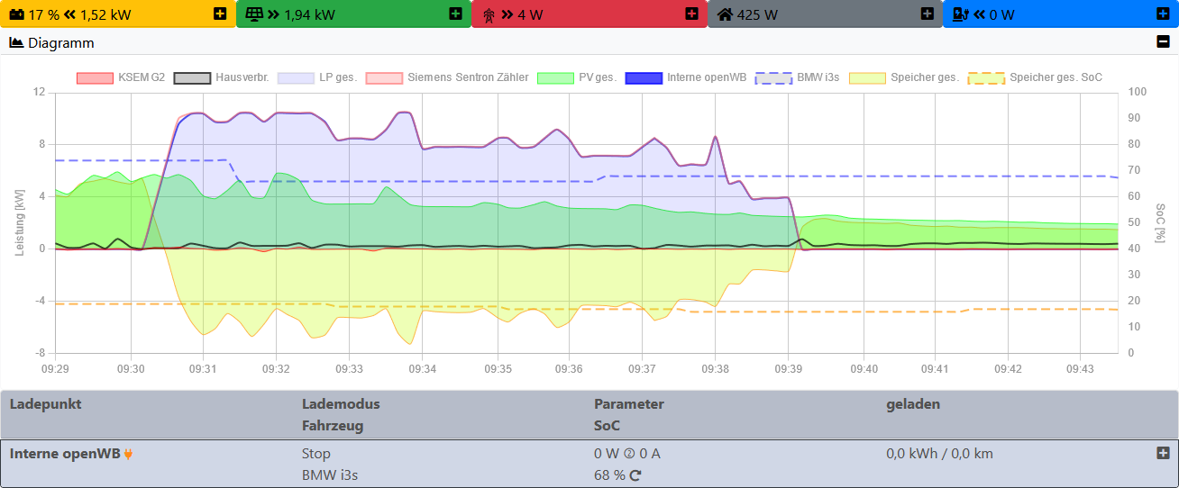

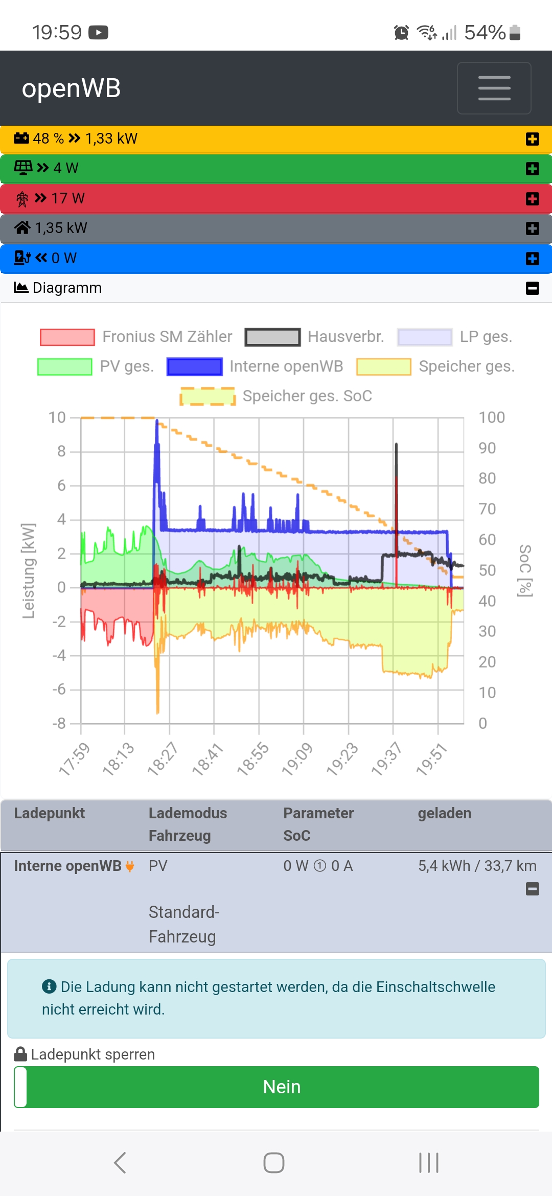

Hi habe gestern geupdated und abends ein seltsames Verhalten beobachtet:
Version: 2024-03-19 06:56:08 +0100 [a6b648645]
Beim PV Laden wird erst ausgeschaltet wenn Produktion 0 ist. Sieht für mich auch so aus als hätte er direkt 3p Ladung aktiviert und auf 6A runtergeregelt.
Bug oder Feature?
Wenn Feature was muss ich umstellen?
(457.02 KiB) Noch nie heruntergeladen
(295.98 KiB) Noch nie heruntergeladen
Beiträge: 5199
Has thanked: 74 times
Been thanked: 381 times
Re: Rückmeldungen openWB software 2.1.3 Release & Release Patch 1
Du hast den Speicherinhalt ins Auto geladen. Kuck mal bei den Ladeeinstellungen PV, was da an Entlade-SoC steht. Ich hab‘s bei mir auf 95%. Alternativ kannst du auch mit der Ausschaltsxhwelle spielen, die muss so eingestellt werden, dass die schneller den Netzbezug wrkennt als das BMS die Speicherentladung hochregelt.
Mrpellepelle
Beiträge: 46
Registriert: So Dez 06, 2020 1:44 pm
Beitrag von Mrpellepelle »
Ich hab an den Einstellungen nichts geändert. Mein Speicher wurde bisher auch nicht entladen.
Dahe meine Vermutung, das bei dem Update etwas falsch ist oder nun anders funktioniert.
