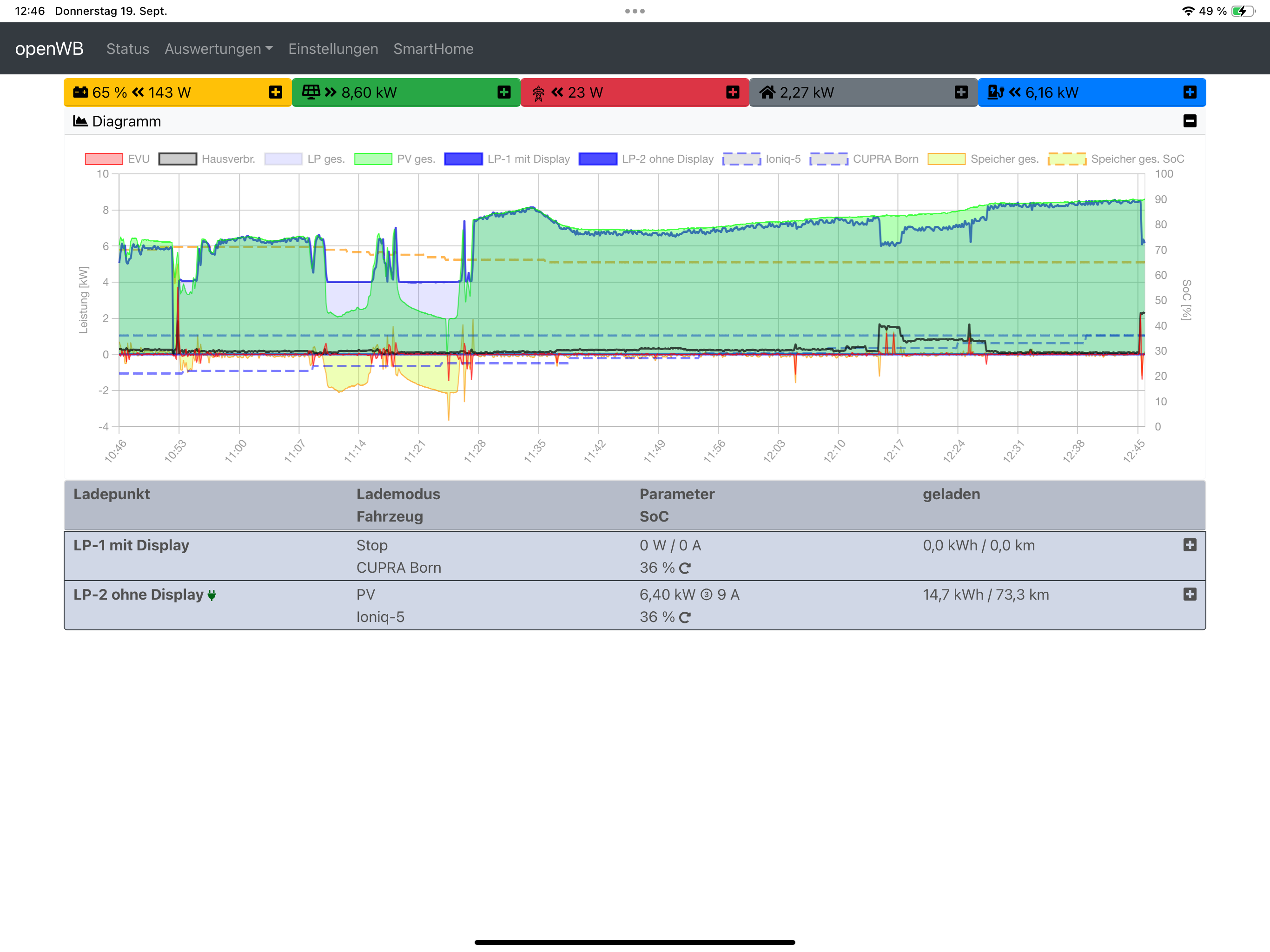

Also, nachdem ich jetzt eine Woche mit der 2-er Version „Live“ bin, insgesamt sieht das richtig gut aus!
Ich kämpfe zwar noch mit ein paar Feinheiten und dem Verständnis „Ladeprofil“, „Ladepunkt“, „Fahrzeug“, „ Fahrzeugprofil“, etc., aber das wird auch noch…..;-)
Eine Frage noch, ist es möglich den oberen Teil in der Ansicht (im Beispielbild Balken für Batterie, PV, EVU, etc.) anzupassen? Ich möchte gerne ganz links PV haben. Falls da mal was geplant ist, fände ich klasse.

Re: Rückmeldungen 2.1.5 Release & Release Patch 1/2
HansR hat geschrieben: Do Sep 19, 2024 10:57 am Eine Frage noch, ist es möglich den oberen Teil in der Ansicht (im Beispielbild Balken für Batterie, PV, EVU, etc.) anzupassen? Ich möchte gerne ganz links PV haben. Falls da mal was geplant ist, fände ich klasse.
Hans
Aktuell nur direkt im code, der dann bei jedem update überschrieben wird.
In Zukunft mit weiterem theme-Ausbau könnten sich dafür Optionen finden. Oder du probierst jetzt schon das colors-theme.
