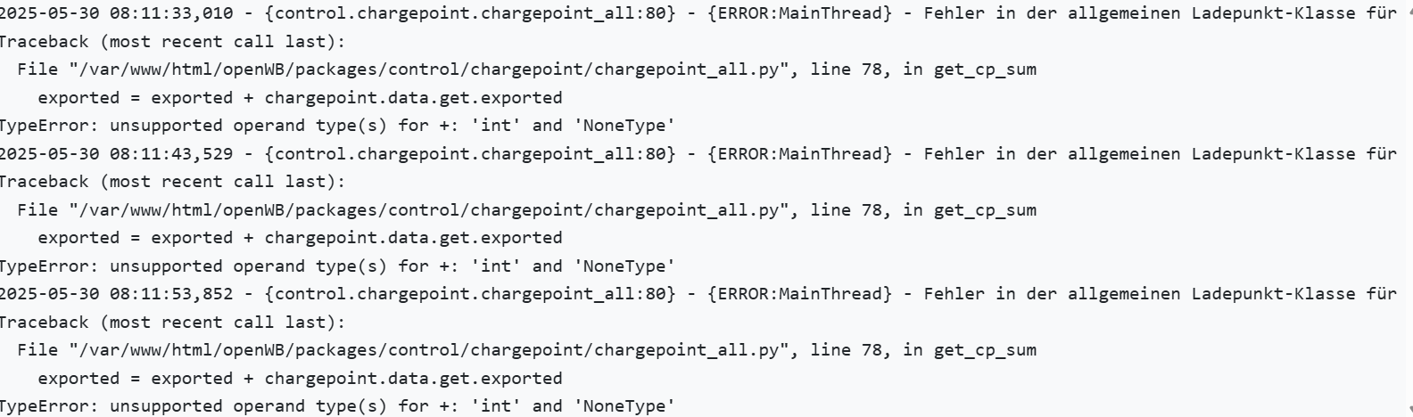

Rückmeldungen software2 2.1.8-Alpha 2
electron
Beiträge: 1189
Been thanked: 136 times
Beitrag von electron »
Perfekt. Jetzt funktioniert die Kommunikation mit dem Solaredge wieder problemlos. Danke, Lena!

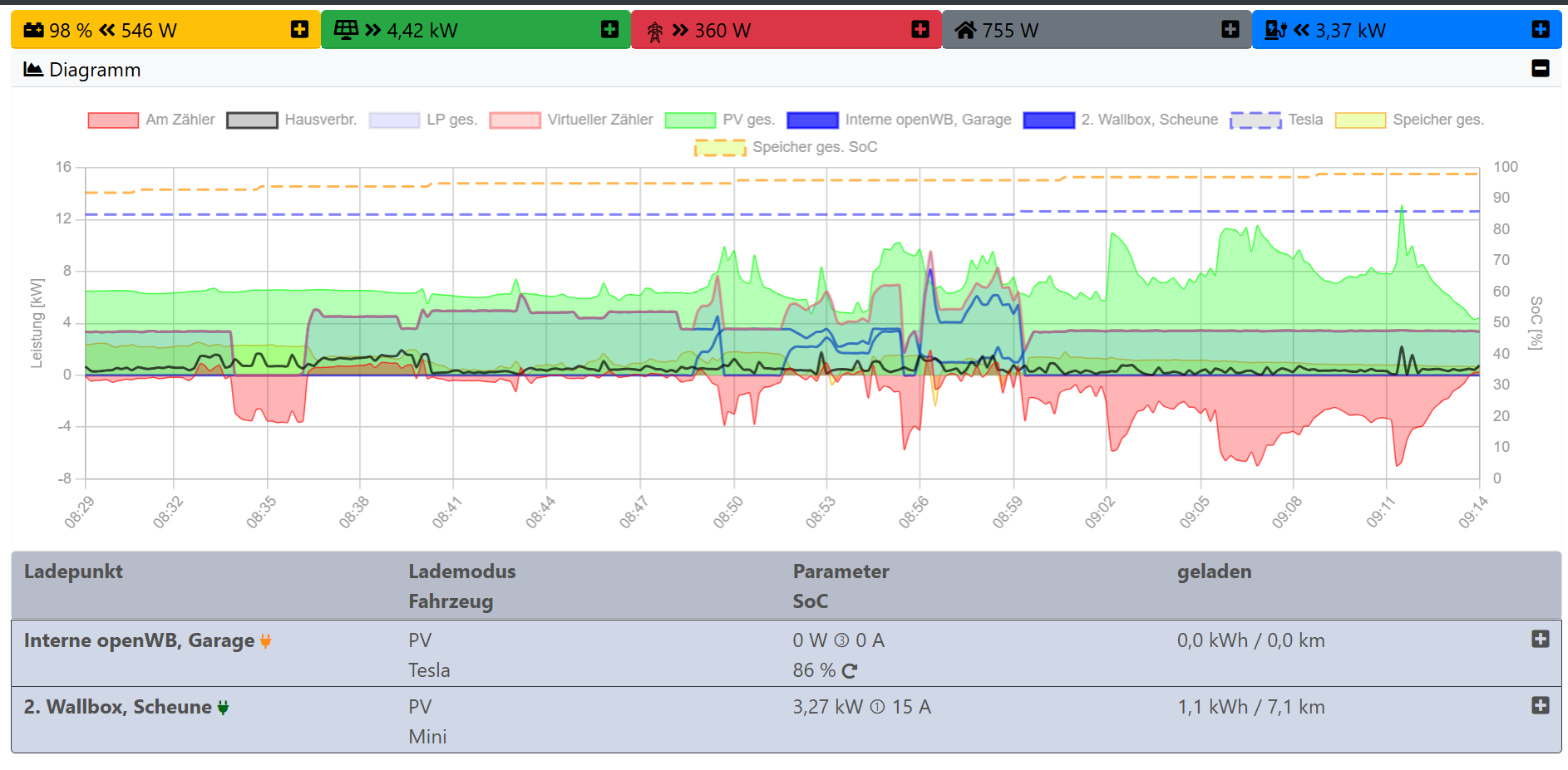

TeslaFan
Beiträge: 35
Registriert: Mo Okt 07, 2024 11:10 am
Been thanked: 4 times
Beitrag von TeslaFan »
so wie es aussieht, gibt es hier einen Fehler und der 2. Ladepunkt schaltet nicht auf 3 Phasen um
2025-05-30 09_14_13-openWB.png (240.55 KiB) 1391 mal betrachtet
2025-05-30 09_13_08-openWB _ System - Fehlersuche.png (98.97 KiB) 1391 mal betrachtet
Vollständiges Main-Log
https://paste.openwb.de/qpFJCTXv57tStJG
Und hier nochmal Main-Log mit Debug-Level Details
https://paste.openwb.de/BrXrL7o2UafG8AG

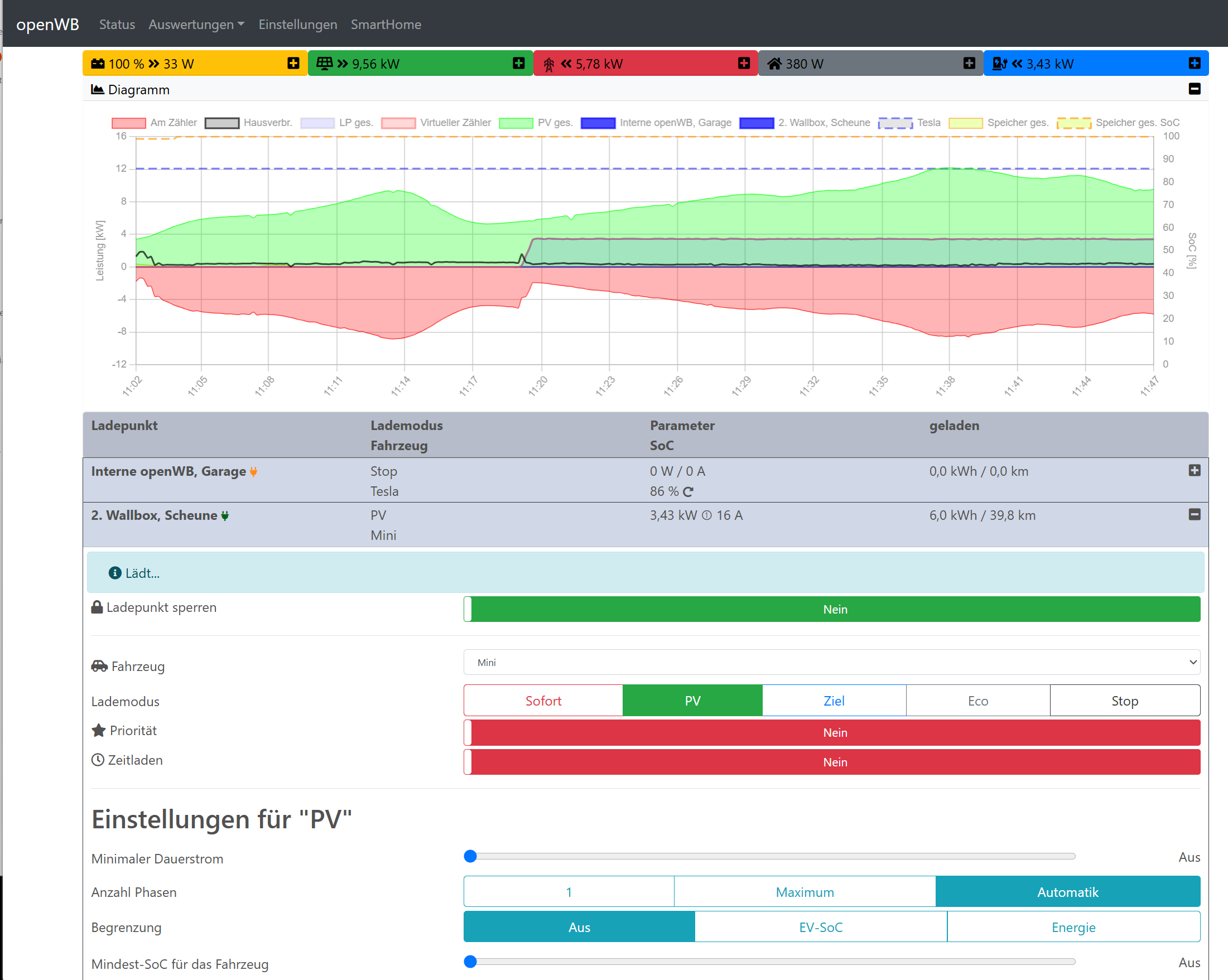

TeslaFan
Beiträge: 35
Hier nochmal ein Auszug. Der 2. Ladepunkt schaltet nicht auf drei-Phasen um
(241.35 KiB) Noch nie heruntergeladen
https://paste.openwb.de/42uJSsfT1V3Gtzc

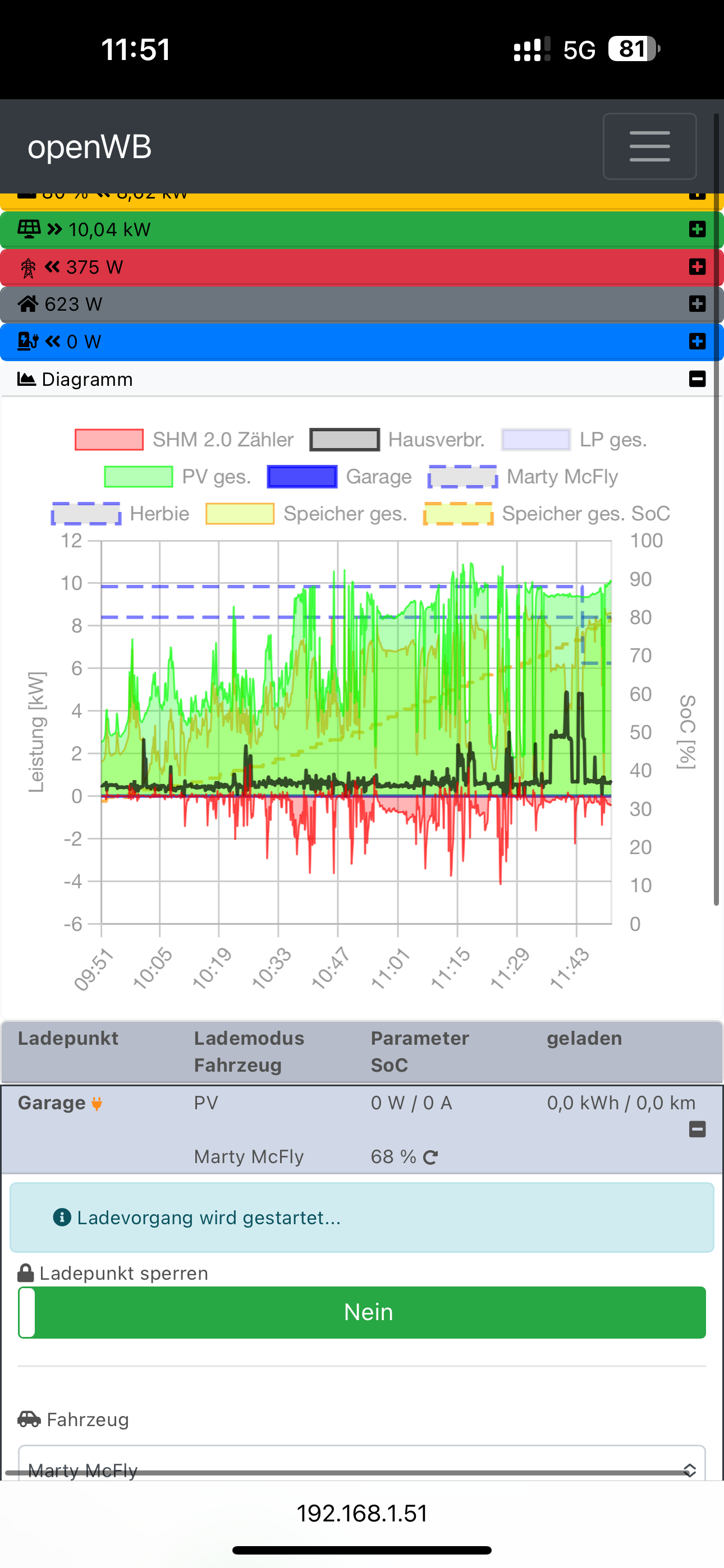

neotrace2
Beiträge: 151
Registriert: Mi Nov 23, 2022 4:17 pm
Has thanked: 3 times
Been thanked: 10 times
Beitrag von neotrace2 »
Seit dem letzten Update geht das PV Laden gar nicht mehr.
(622.06 KiB) Noch nie heruntergeladen
Sofort laden ist kein problem. Aber nur 1 Phase. Er scheint nicht zu wechseln
https://paste.openwb.de/8RuVhxctM23Dk4S

TeslaFan hat geschrieben: Fr Mai 30, 2025 7:17 am Hallo,
Hast du deine 2. openWB mal upgedated auf die letzte Version? Es gab da mal ein Thema mit Aktualisierung der Modbus Register intern. Am besten mal updaten wenn du auf dem Master Zweig bist.

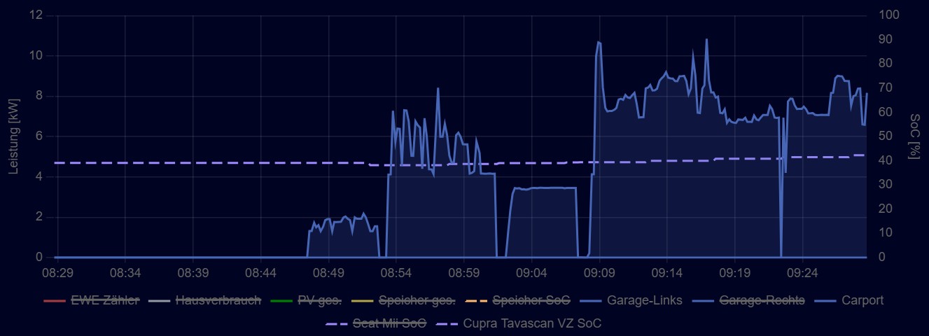

ich habe leider beim Tavascan das gleiche Problem wie beim Enyaq damals. Zu Beginn des Beladens geht der PKW bei einem Phasenwechsel auf Störung.
Hier wieder die Highlights aus dem Log:
2025-05-31 08:12:04,845 - {control.chargepoint.chargepoint:88} - {INFO:MainThread} - LP 6: Die Ladung wird gestartet, sobald in 9 Sek. die Wartezeit abgelaufen ist.
2025-05-31 08:12:04,848 - {control.algorithm.algorithm:38} - {INFO:MainThread} - **PV-geführten Strom setzen**
2025-05-31 08:12:04,875 - {control.process:29} - {INFO:MainThread} - # Ladung starten.
2025-05-31 08:12:04,879 - {control.process:133} - {INFO:MainThread} - LP6: set current 0 A, state SWITCH_ON_DELAY
2025-05-31 08:12:15,402 - {control.chargepoint.chargepoint:88} - {INFO:MainThread} - LP 6: Einschaltschwelle für die Dauer der Wartezeit überschritten.Der Überschuss ist ausreichend, um direkt mit 3 Phasen zu laden.
2025-05-31 08:12:15,519 - {control.process:133} - {INFO:MainThread} - LP6: set current 6 A, state WAIT_FOR_USING_PHASES
2025-05-31 08:13:05,198 - {control.chargepoint.chargepoint:704} - {INFO:MainThread} - LP 6, EV: Cupra Tavascan VZ (EV-Nr.2): Theoretisch benötigter Strom 6A, Lademodus pv_charging, Submodus: Chargemode.PV_CHARGING, Phasen: 3, Priorität: False, mittlerer Ist-Strom: 5.946666666666666
2025-05-31 08:14:05,414 - {control.process:133} - {INFO:MainThread} - LP6: set current 7.31 A, state WAIT_FOR_USING_PHASES
2025-05-31 08:14:25,288 - {control.chargepoint.chargepoint:704} - {INFO:MainThread} - LP 6, EV: Cupra Tavascan VZ (EV-Nr.2): Theoretisch benötigter Strom 6A, Lademodus pv_charging, Submodus: Chargemode.PV_CHARGING, Phasen: 3, Priorität: False, mittlerer Ist-Strom: 6.826666666666667
2025-05-31 08:26:04,858 - {control.algorithm.algorithm:63} - {DEBUG:MainThread} - Ladepunkt 6: Prüfen, ob Phasenumschaltung durchgeführt werden soll.
2025-05-31 08:26:04,868 - {control.ev.ev:411} - {DEBUG:MainThread} - Warte verbleibende Wartezeit ab: 2 Sek.
2025-05-31 08:26:04,872 - {control.ev.ev:394} - {INFO:MainThread} - LP 6: Umschaltung von 3 auf 1 Phasen in 2 Sek..
2025-05-31 08:26:04,976 - {control.process:133} - {INFO:MainThread} - LP6: set current 6 A, state PHASE_SWITCH_DELAY
2025-05-31 08:26:15,563 - {control.algorithm.algorithm:63} - {DEBUG:MainThread} - Ladepunkt 6: Prüfen, ob Phasenumschaltung durchgeführt werden soll.
2025-05-31 08:26:15,571 - {control.ev.ev:385} - {DEBUG:MainThread} - Phasenumschaltung kann nun durchgeführt werden.
2025-05-31 08:26:15,678 - {control.process:133} - {INFO:MainThread} - LP6: set current 0 A, state PERFORMING_PHASE_SWITCH
2025-05-31 08:26:25,096 - {control.chargepoint.chargepoint:88} - {INFO:MainThread} - LP 6: Umschaltung von 3 auf 1 Phase, dafür wird die Ladung unterbrochen.
2025-05-31 08:26:45,089 - {control.process:133} - {INFO:MainThread} - LP6: set current 6 A, state WAIT_FOR_USING_PHASES
2025-05-31 08:31:55,062 - {control.process:133} - {INFO:MainThread} - LP6: set current 6 A, state CHARGING_ALLOWED
2025-05-31 08:46:38,610 - {control.chargepoint.chargepoint:88} - {INFO:MainThread} - LP 6: Keine Ladung, da kein Auto angesteckt ist.
2025-05-31 08:46:45,248 - {control.chargepoint.chargepoint:704} - {INFO:MainThread} - LP 6, EV: Cupra Tavascan VZ (EV-Nr.2): Theoretisch benötigter Strom 6A, Lademodus pv_charging, Submodus: Chargemode.PV_CHARGING, Phasen: 1, Priorität: False, mittlerer Ist-Strom: 0.0
2025-05-31 08:46:45,714 - {control.chargepoint.chargepoint:88} - {INFO:MainThread} - LP 6: Die Ladung kann nicht gestartet werden, da die Einschaltschwelle nicht erreicht wird.
2025-05-31 08:46:45,767 - {control.process:133} - {INFO:MainThread} - LP6: set current 0 A, state NO_CHARGING_ALLOWED
2025-05-31 08:46:55,595 - {control.chargepoint.chargepoint:88} - {INFO:MainThread} - LP 6: Die Ladung wird gestartet, sobald in 9 Sek. die Wartezeit abgelaufen ist.
2025-05-31 08:46:55,627 - {control.process:133} - {INFO:MainThread} - LP6: set current 0 A, state SWITCH_ON_DELAY
2025-05-31 08:47:14,838 - {control.chargepoint.chargepoint:88} - {INFO:MainThread} - LP 6: Einschaltschwelle für die Dauer der Wartezeit überschritten.Der Überschuss ist ausreichend, um direkt mit 3 Phasen zu laden.
2025-05-31 08:47:14,968 - {control.process:133} - {INFO:MainThread} - LP6: set current 6 A, state WAIT_FOR_USING_PHASES
2025-05-31 08:47:34,990 - {control.chargepoint.chargepoint:704} - {INFO:MainThread} - LP 6, EV: Cupra Tavascan VZ (EV-Nr.2): Theoretisch benötigter Strom 6A, Lademodus pv_charging, Submodus: Chargemode.PV_CHARGING, Phasen: 3, Priorität: False, mittlerer Ist-Strom: 5.83
2025-05-31 08:47:35,506 - {control.process:133} - {INFO:MainThread} - LP6: set current 8.24 A, state WAIT_FOR_USING_PHASES
2025-05-31 08:47:51,330 - {modules.common.req:53} - {DEBUG:set values cp6} - Get-Response: {"date":"2025:05:31-08:47:51","timestamp":1748674071,"powers":[1720.4,0,0],"power_all":1725.5,"currents":[7.598,0,0],"voltages":[228.72,233.27,233.9],"frequency":49.946,"imported":3591242,"exported":8,"plug_state":true,"charge_state":true,"phases_actual":1,"phases_target":1,"phases_in_use":1,"offered_current":8.2,"evse_signaling":"basic+fake_highlevel_dc","v2g_ready":0,"soc_value":38,"soc_timestamp":1748674004,"vehicle_id":"48:31:33:03:52:05","rfid_tag":null,"rfid_timestamp":null,"version":8,"serial":"484042"}
2025-05-31 08:47:55,381 - {control.chargepoint.chargepoint:704} - {INFO:MainThread} - LP 6, EV: Cupra Tavascan VZ (EV-Nr.2): Theoretisch benötigter Strom 6A, Lademodus pv_charging, Submodus: Chargemode.PV_CHARGING, Phasen: 3, Priorität: False, mittlerer Ist-Strom: 7.6
2025-05-31 08:52:25,065 - {control.chargepoint.chargepoint:88} - {INFO:MainThread} - LP 6: Umschaltung von 1 auf 3 Phasen, dafür wird die Ladung unterbrochen.
2025-05-31 08:52:25,070 - {control.process:133} - {INFO:MainThread} - LP6: set current 0 A, state PERFORMING_PHASE_SWITCH
2025-05-31 08:52:45,006 - {control.chargepoint.chargepoint:88} - {INFO:MainThread} - LP 6: Umschaltung von 1 auf 3 Phasen, dafür wird die Ladung unterbrochen.
2025-05-31 08:52:45,009 - {control.chargepoint.chargepoint:704} - {INFO:MainThread} - LP 6, EV: Cupra Tavascan VZ (EV-Nr.2): Theoretisch benötigter Strom 6A, Lademodus pv_charging, Submodus: Chargemode.PV_CHARGING, Phasen: 3, Priorität: False, mittlerer Ist-Strom: 0.0
2025-05-31 08:52:54,794 - {control.chargepoint.chargepoint:505} - {DEBUG:MainThread} - Umschaltung wird durchgeführt, Phasenzahl nicht ändern 3
2025-05-31 08:52:54,798 - {control.chargepoint.chargepoint:406} - {DEBUG:MainThread} - phase switch running
2025-05-31 08:53:24,846 - {control.chargepoint.chargepoint:704} - {INFO:MainThread} - LP 6, EV: Cupra Tavascan VZ (EV-Nr.2): Theoretisch benötigter Strom 6A, Lademodus pv_charging, Submodus: Chargemode.PV_CHARGING, Phasen: 3, Priorität: False, mittlerer Ist-Strom: 5.9433333333333325
Um 08:12 war also genügend Stom da um mit 3 Phasen zu laden. Beladen wurde dann korrekt gestartet. Um 08:26 sollte auf eine Phase umgeschaltet werden, dabei hat der PKW dann einen Fehler gemeldet und hat nicht weiter geladen. Erst als ich um 08:46 den PKW abgezogen und wieder gesteckt habe, hat er weiter geladen.
Nur hier war er lt. Log der Meinung, dass er mit 3 Phasen lädt, aber in Wirklichkeit war es nur eine Phase, wie man in den Werten der Wallbox sehen kann (08:47)
Dann sollte von 1 auf 3 Phasen umgeschaltet werden, wonach er dann auch wirklich mit 3 Phasen geladen hat, aber hat auch geschrieben "Umschaltung wird durchgeführt, Phasenzahl nicht ändern", also da ist doch irgendwo total der Wurm drin...
Bin ich denn hier aktuell er einzige der eine Pro mit einem Enyaq oder Tavascan verwendet?
Oder ist der Fehler bei der Hardware zu suchen? Sollte ich da noch mal über den Support einen Fall öffnen?
Hier das komplette Log:
Teil 1: https://paste.openwb.de/1rmVaTO8XwHyygu
Teil 2: https://paste.openwb.de/ZLO1HdeJyNtvPi0
Und hier noch der Verlauf nach dem erneuten Stecken:
Screenshot 2025-05-31 101131.jpg (77.84 KiB) 1215 mal betrachtet
Dort sieht man auch, er hat erst mit 1 Phase begonnen, dann auf 3 Phasen umgeschaltet und dann noch mal zurück auf 1 Phase und dann wieder auf 3 Phasen.
Der Fehler tritt scheinbar immer nur auf, wenn ich den PKW am Tag zuvor anschließe, dann am kommenden Tag im PV Lademodus das beladen begonnen wird.
