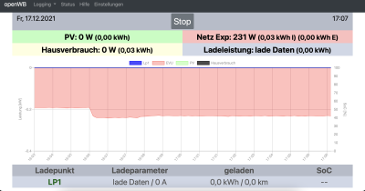

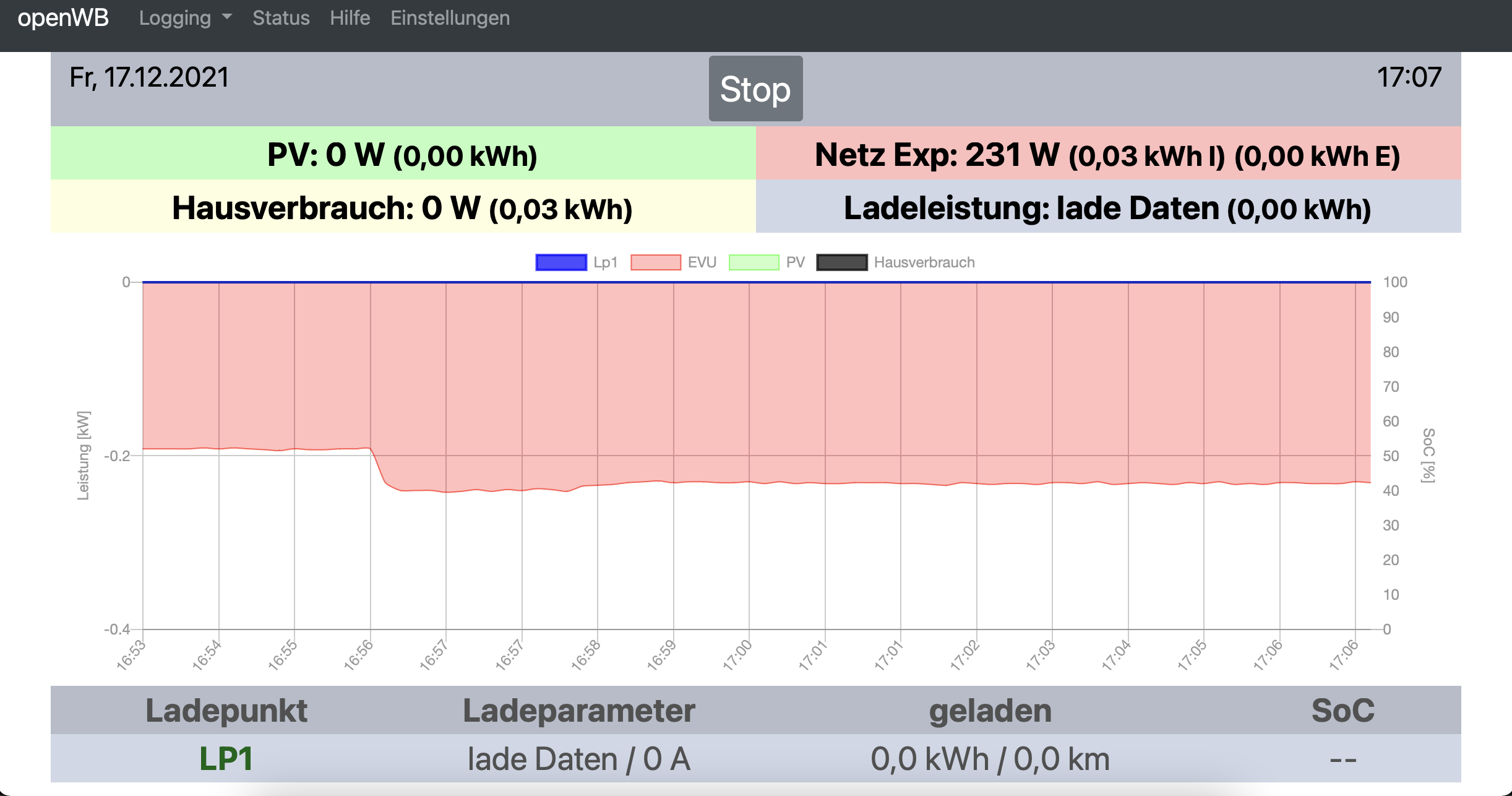

Die neue Modulstruktur und mein Fronius WR scheinen noch nicht so richtig zusammenzupassen:
Im Log sieht es so aus:
- Der EVU Bezug wird als Export angezeigt, Tagessumme als Import scheint aber zu passen
- Hausverbrauch aktuell fehlt, aber auch hier erhöht sich die Tagessumme scheinbar korrekt

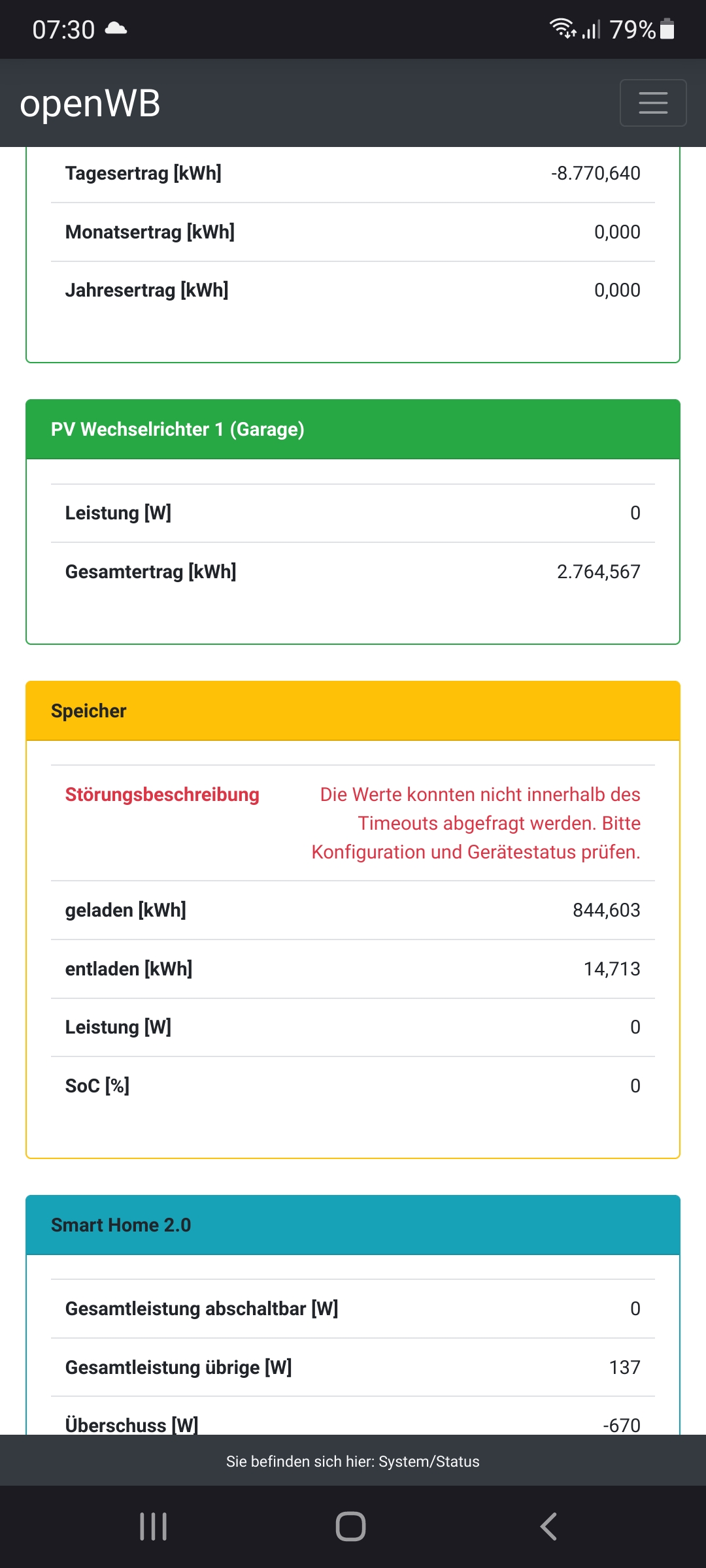

Hallo ,
Btw das neue byd Batterie Modul geht immer noch nicht.
Liest keine Daten aus .
Keine entladeleistung und ladeleistung , keinen soc...
Steht aber nix im openwb.log
Nur im Status
Nur im Status
