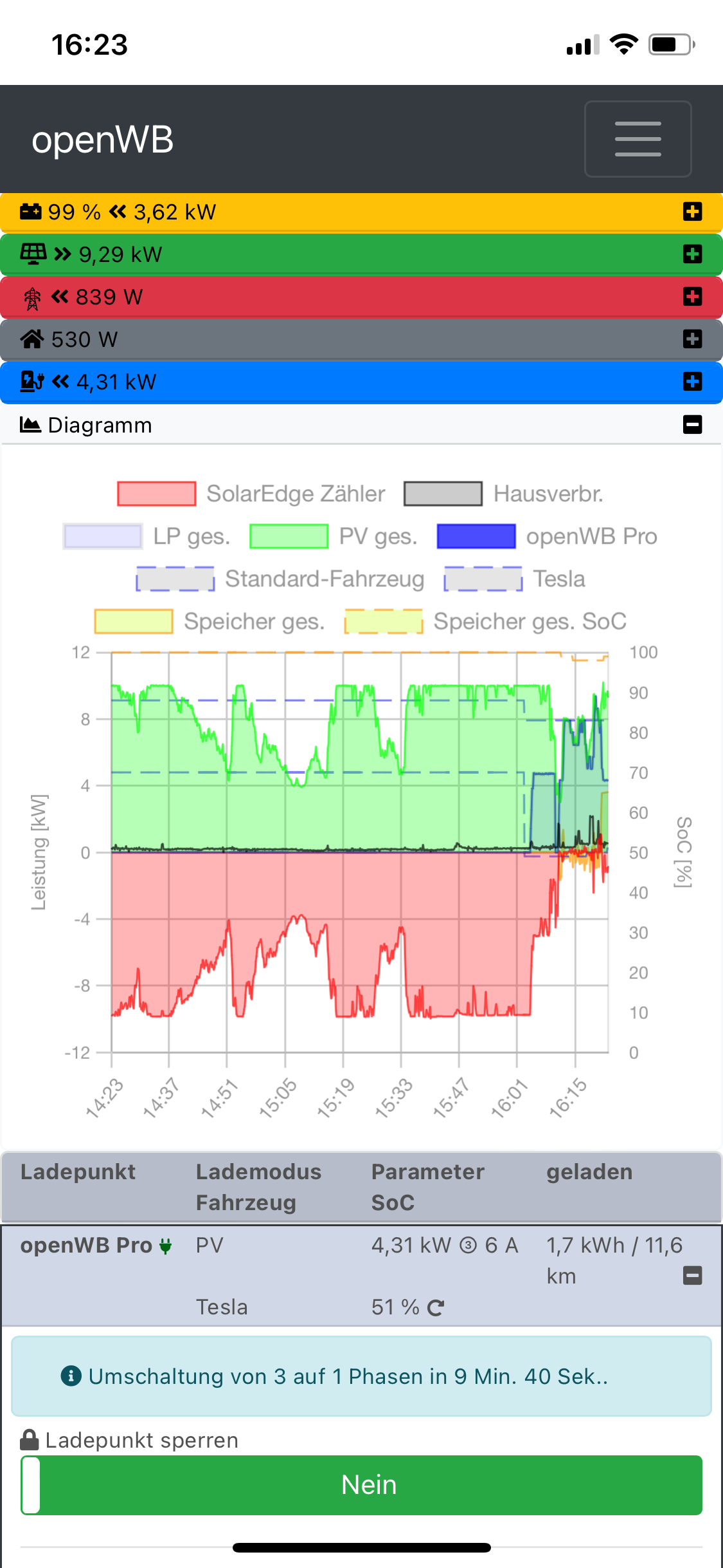

Der Peak tritt lt. Diagramm um 18.20 Uhr auf.LenaK hat geschrieben: Mo Mai 06, 2024 7:32 am
Im main.log sah es um 18:15 unauffällig aus. Wie sieht der Graph um 18:25 aus?

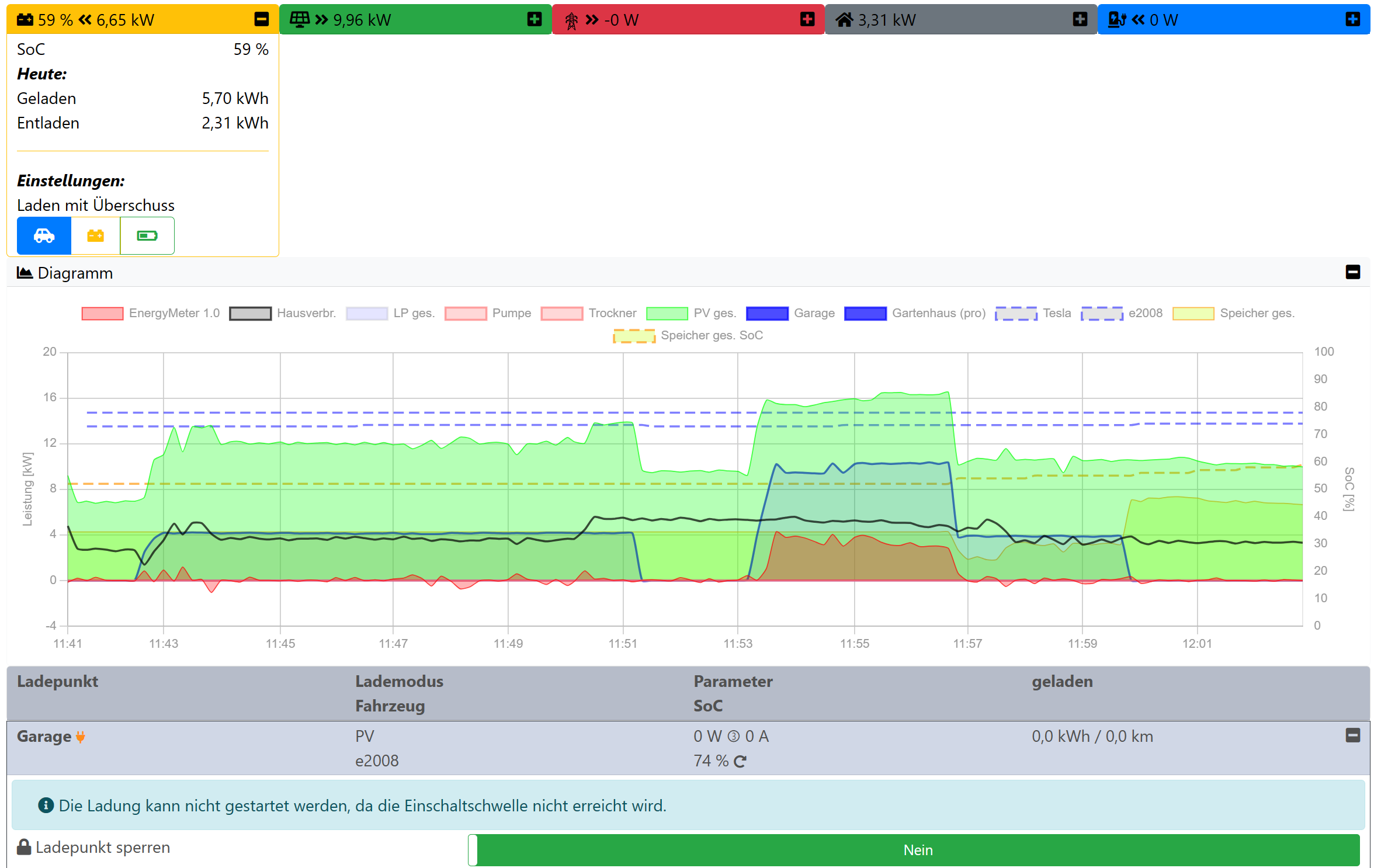

Re: openWB software2 2.1.4 Beta 1, 2 und 3
Irgendwas passt mit der Berechnung des Ladestroms leider nicht mehr. Überschuss ist vorhanden, Vorrang steht auf Auto, und dennoch wird der Speicher geladen. Mir ist nicht klar warum.
Bin jetzt erstmal zurück auf den vorherigen Stand, das Automatische Cloudbackup vor dem Update macht das relativ einfach

Kann Ich bestätigen: obwohl Vorrang Auto eingestellt, wird gerade vorrangig der Speicher geladen.
@LenaK: kann es mit der Änderung der Speicherbeachtung und der Berücksichtigung der maximalen Ausgangsleistung des Wechselrichters zu tun haben?
Bei mir ist es umgedreht: Vorrang Speicher und Auto wird geladen ...Elchkopp hat geschrieben: Mo Mai 06, 2024 2:26 pm Kann Ich bestätigen: obwohl Vorrang Auto eingestellt, wird gerade vorrangig der Speicher geladen.

Für das Lastmanagement werden nur die Einstellungen auf der Seite Lastmanagement verwendet. Damit die Einstellungen nicht so verteilt sind und auch Loadsharing etc abgebildet werden kann. Die Einstellung im Ladeprofil kam durch die kfW-Förderung zustande und verhindert das Gap bei der Umschaltung.mrinas hat geschrieben: Mo Mai 06, 2024 9:49 am hab' eben ein Update auf den aktuellsten Master für das Tronity Update gemacht.
Hab' nun zum ersten Mal eine Meldung zum Lastmanagement, ohne Änderungen am System.
EVU Zähler ist auf 35A/24kW gesetzt, Ladepunkt könnte 22kW, das Ladeprofil ist auf 18A begrenzt. Derzeit läuft der 1p/3p Umschaltetimer, zusätzlich bekomme ich einen Hinweis dass der Ladestrom durchs Lastmanagement begrenzt wird. Was aber nicht der Fall ist, die 18A können geladen werden ohne ins Lastmanagement zu laufen. Mehr gingen möglicherweise nicht, aber das ist durchs Ladeprofil ja eh' begrenzt.
Nicht unbedingt ein Problem, hat mich nur gewundert. Und hätte ich so bisher auch noch nicht wahrgenommen.
Zusätzlich soll ich für den Hybrid-WR noch die Entladeleistung angeben, wo finde ich diese Einstellung denn? (Hab's gefunden, wäre ggf. hilfreich einen Hinweis in die Meldung mit aufzunehmen. War für mich tleider nicht intuitiv zu finden)
2024-05-06 11:43:50,186 - {root:75} - {INFO:MainThread} - # ***Start*** 2024-05-06 11:43:50,293 - {modules.common.component_context:54} - {DEBUG:device4} - Update Komponenten ['EnergyMeter 1.0'] 2024-05-06 11:43:50,296 - {modules.common.component_context:54} - {DEBUG:device8} - Update Komponenten ['Pumpe'] 2024-05-06 11:43:50,297 - {modules.common.component_context:54} - {DEBUG:device9} - Update Komponenten ['Trockner'] 2024-05-06 11:43:50,306 - {urllib3.connectionpool:227} - {DEBUG:device8} - Starting new HTTP connection (1): 192.168.178.81:80 2024-05-06 11:43:50,308 - {modules.devices.sma_sunny_boy.device:72} - {DEBUG:device15} - Start device reading {'component22': <modules.devices.sma_sunny_boy.inverter.SmaSunnyBoyInverter object at 0x712e88b0>} 2024-05-06 11:43:50,320 - {urllib3.connectionpool:227} - {DEBUG:device9} - Starting new HTTP connection (1): 192.168.178.209:80 2024-05-06 11:43:50,321 - {modules.devices.sma_sunny_boy.device:72} - {DEBUG:device16} - Start device reading {'component23': <modules.devices.sma_sunny_boy.inverter.SmaSunnyBoyInverter object at 0x70a4bee0>} 2024-05-06 11:43:50,325 - {modules.devices.sma_sunny_boy.device:72} - {DEBUG:device17} - Start device reading {'component24': <modules.devices.sma_sunny_boy.inverter.SmaSunnyBoyInverter object at 0x70a4e2f8>, 'component25': <modules.devices.sma_sunny_boy.bat_smart_energy.SunnyBoySmartEnergyBat object at 0x70a4e538>} 2024-05-06 11:43:50,326 - {modules.common.component_context:25} - {DEBUG:set values cp26} - Update Komponente ['Ladepunkt'] 2024-05-06 11:43:50,327 - {modules.common.component_context:25} - {DEBUG:set values cp27} - Update Komponente ['Ladepunkt'] 2024-05-06 11:43:50,329 - {modules.common.component_context:25} - {DEBUG:device15} - Update Komponente ['WR Garage'] 2024-05-06 11:43:50,329 - {modules.common.component_context:25} - {DEBUG:device16} - Update Komponente ['WR Haus'] 2024-05-06 11:43:50,335 - {urllib3.connectionpool:227} - {DEBUG:set values cp27} - Starting new HTTP connection (1): 192.168.178.207:80 2024-05-06 11:43:50,336 - {modules.common.component_context:25} - {DEBUG:device17} - Update Komponente ['PV STP6.0'] 2024-05-06 11:43:50,342 - {urllib3.connectionpool:452} - {DEBUG:device8} - http://192.168.178.81:80 "GET /meter/0 HTTP/1.1" 200 118 2024-05-06 11:43:50,344 - {modules.common.req:11} - {DEBUG:device8} - Get-Response: {"power":1.31,"overpower":0.00,"is_valid":true,"timestamp":1714995830,"counters":[1.290, 1.295, 1.234],"total":184414} 2024-05-06 11:43:50,748 - {urllib3.connectionpool:452} - {DEBUG:device9} - http://192.168.178.209:80 "GET /meter/0 HTTP/1.1" 200 119 2024-05-06 11:43:50,751 - {modules.common.component_context:25} - {DEBUG:device4} - Update Komponente ['EnergyMeter 1.0'] 2024-05-06 11:43:50,755 - {modules.common.simcount._simcount:38} - {DEBUG:device8} - Previous state: SimCounterState(timestamp=1714988621.3665984, power=1.31, imported=154822.4575130615, exported=0.0) 2024-05-06 11:43:50,757 - {modules.common.req:11} - {DEBUG:device9} - Get-Response: {"power":0.00,"overpower":0.00,"is_valid":true,"timestamp":1714995830,"counters":[0.000, 0.000, 0.000],"total":1191778} 2024-05-06 11:43:50,762 - {modules.common.store._api:26} - {DEBUG:device4} - Raw data CounterState(currents=[23.185, -13.284, -14.633], powers=[5454.4, -3025.3, -3488.1], voltages=[237.156, 229.003, 238.983], power_factors=[0.994, 0.998, 0.999], imported=43012573.0, exported=77079001.5, power=-1058.9, frequency=50) 2024-05-06 11:43:50,764 - {modules.common.simcount._calculate:11} - {DEBUG:device8} - time passed: 0.00260799, power1: 1.31, power2: 1.31 2024-05-06 11:43:51,164 - {urllib3.connectionpool:452} - {DEBUG:set values cp27} - http://192.168.178.207:80 "GET /connect.php HTTP/1.1" 200 453 2024-05-06 11:43:51,166 - {modules.common.simcount._simcount:38} - {DEBUG:device9} - Previous state: SimCounterState(timestamp=1714988621.7626657, power=0.0, imported=369839.42374082614, exported=0.0) 2024-05-06 11:43:51,169 - {modules.devices.sma_shm.device:28} - {DEBUG:device4} - All components updated 2024-05-06 11:43:51,175 - {modules.common.simcount._calculate:27} - {DEBUG:device8} - power did not change sign. Total energy: 0.00341647 2024-05-06 11:43:51,190 - {modules.common.req:11} - {DEBUG:set values cp27} - Get-Response: {"date":"2024:05:06-11:43:50","timestamp":1714988630,"powers":[0,0,0],"power_all":0,"currents":[0,0,0],"voltages":[232.57,238.21,233.49],"frequency":50.07,"imported":660938,"exported":192,"plug_state":false,"charge_state":false,"phases_actual":0,"phases_target":3,"phases_in_use":3,"offered_current":0,"evse_signaling":"basic","v2g_ready":0,"soc_value":null,"soc_timestamp":null,"vehicle_id":null,"rfid_tag":null,"rfid_timestamp":null,"serial":"830892"} 2024-05-06 11:43:51,192 - {modules.common.simcount._calculate:11} - {DEBUG:device9} - time passed: 0.00261213, power1: 0, power2: 0 2024-05-06 11:43:51,198 - {modules.common.simcount._simcount:53} - {DEBUG:device8} - imported: 0.00341647 Wh, exported: 0 Wh, new state: SimCounterState(timestamp=1714988630.755368, power=1.31, imported=154822.46092953044, exported=0.0) 2024-05-06 11:43:51,199 - {modules.common.store._api:26} - {DEBUG:set values cp27} - Raw data ChargepointState(currents=[0, 0, 0], powers=[0, 0, 0], voltages=[232.57, 238.21, 233.49], frequency=50.07, imported=660938, exported=192, power=0, serial_number=830892, phases_in_use=3, charge_state=False, plug_state=False, rfid=None, rfid_timestamp=None, power_factors=[0.0, 0.0, 0.0], soc=None, soc_timestamp=None, evse_current=0, vehicle_id=None) 2024-05-06 11:43:51,200 - {modules.common.simcount._calculate:27} - {DEBUG:device9} - power did not change sign. Total energy: 0 2024-05-06 11:43:51,208 - {modules.common.store._api:26} - {DEBUG:device8} - Raw data CounterState(currents=[0.0, 0.0, 0.0], powers=[0.0, 0.0, 0.0], voltages=[230.0, 230.0, 230.0], power_factors=[0.0, 0.0, 0.0], imported=154822.46092953044, exported=0.0, power=1.31, frequency=50) 2024-05-06 11:43:51,212 - {modules.devices.sma_sunny_boy.inverter:75} - {DEBUG:device15} - WR 192.168.178.204: InverterState(currents=[0.0, 0.0, 0.0], power=-2302, exported=7155144, dc_power=-2377) 2024-05-06 11:43:51,213 - {modules.common.simcount._simcount:53} - {DEBUG:device9} - imported: 0 Wh, exported: 0 Wh, new state: SimCounterState(timestamp=1714988631.1663477, power=0.0, imported=369839.42374082614, exported=0.0) 2024-05-06 11:43:51,218 - {modules.devices.sma_sunny_boy.inverter:75} - {DEBUG:device17} - WR 192.168.178.206: InverterState(currents=[0.0, 0.0, 0.0], power=-3784, exported=1525864, dc_power=-4135) 2024-05-06 11:43:51,220 - {modules.common.store._api:26} - {DEBUG:device15} - Raw data InverterState(currents=[0.0, 0.0, 0.0], power=-2302, exported=7155144, dc_power=-2377) 2024-05-06 11:43:51,224 - {modules.common.store._api:26} - {DEBUG:device17} - Raw data InverterState(currents=[0.0, 0.0, 0.0], power=-3784, exported=1525864, dc_power=-4135) 2024-05-06 11:43:51,225 - {modules.common.store._api:26} - {DEBUG:device9} - Raw data CounterState(currents=[0.0, 0.0, 0.0], powers=[0.0, 0.0, 0.0], voltages=[230.0, 230.0, 230.0], power_factors=[0.0, 0.0, 0.0], imported=369839.42374082614, exported=0.0, power=0.0, frequency=50) 2024-05-06 11:43:51,228 - {modules.common.component_context:25} - {DEBUG:device17} - Update Komponente ['Batterie STP6.0'] 2024-05-06 11:43:51,374 - {modules.common.store._api:26} - {DEBUG:device17} - Raw data BatState(imported=714145, exported=511708, power=619.9218, soc=53) 2024-05-06 11:43:51,614 - {modules.devices.sma_sunny_boy.inverter:75} - {DEBUG:device16} - WR 192.168.178.201: InverterState(currents=[0.0, 0.0, 0.0], power=-3241, exported=45664451, dc_power=-3351) 2024-05-06 11:43:51,615 - {modules.common.store._api:26} - {DEBUG:device16} - Raw data InverterState(currents=[0.0, 0.0, 0.0], power=-3241, exported=45664451, dc_power=-3351) 2024-05-06 11:43:51,617 - {modules.common.utils.component_parser:33} - {ERROR:MainThread} - Fehlerstatus in Komponente Batterie STP6.0. Werte werden nicht aktualisiert. 2024-05-06 11:43:51,636 - {modules.common.component_context:25} - {DEBUG:component23} - Update Komponente ['WR Haus'] 2024-05-06 11:43:51,637 - {modules.common.store._api:26} - {DEBUG:component23} - Raw data InverterState(currents=[0.0, 0.0, 0.0], power=-3241, exported=45664451, dc_power=None) 2024-05-06 11:43:51,638 - {modules.common.component_context:25} - {DEBUG:component22} - Update Komponente ['WR Garage'] 2024-05-06 11:43:51,638 - {modules.common.store._api:30} - {INFO:component23} - Saving InverterState(currents=[0.0, 0.0, 0.0], power=-3241, exported=45664451, dc_power=None) 2024-05-06 11:43:51,638 - {modules.common.component_context:25} - {DEBUG:component14} - Update Komponente ['Pumpe'] 2024-05-06 11:43:51,639 - {modules.common.store._api:26} - {DEBUG:component22} - Raw data InverterState(currents=[0.0, 0.0, 0.0], power=-2302, exported=7155144, dc_power=None) 2024-05-06 11:43:51,639 - {modules.common.component_context:25} - {DEBUG:component15} - Update Komponente ['Trockner'] 2024-05-06 11:43:51,641 - {modules.common.component_context:25} - {DEBUG:component24} - Update Komponente ['PV STP6.0'] 2024-05-06 11:43:51,642 - {modules.common.component_context:25} - {DEBUG:update values cp26} - Update Komponente ['Ladepunkt'] 2024-05-06 11:43:51,644 - {modules.common.store._api:30} - {INFO:component14} - Saving CounterState(currents=[0.0, 0.0, 0.0], powers=[0.0, 0.0, 0.0], voltages=[230.0, 230.0, 230.0], power_factors=[0.0, 0.0, 0.0], imported=154822.46092953044, exported=0.0, power=1.31, frequency=50) 2024-05-06 11:43:51,646 - {modules.common.store._api:30} - {INFO:component22} - Saving InverterState(currents=[0.0, 0.0, 0.0], power=-2302, exported=7155144, dc_power=None) 2024-05-06 11:43:51,649 - {modules.common.component_context:25} - {DEBUG:update values cp27} - Update Komponente ['Ladepunkt'] 2024-05-06 11:43:51,650 - {modules.common.store._api:30} - {INFO:component15} - Saving CounterState(currents=[0.0, 0.0, 0.0], powers=[0.0, 0.0, 0.0], voltages=[230.0, 230.0, 230.0], power_factors=[0.0, 0.0, 0.0], imported=369839.42374082614, exported=0.0, power=0.0, frequency=50) 2024-05-06 11:43:51,657 - {modules.common.store._api:26} - {DEBUG:component24} - Raw data InverterState(currents=[0.0, 0.0, 0.0], power=-8039.6, exported=1728130, dc_power=None) 2024-05-06 11:43:51,663 - {modules.common.store._api:30} - {INFO:update values cp27} - Saving ChargepointState(currents=[0, 0, 0], powers=[0, 0, 0], voltages=[232.57, 238.21, 233.49], frequency=50.07, imported=660938, exported=192, power=0, serial_number=830892, phases_in_use=3, charge_state=False, plug_state=False, rfid=None, rfid_timestamp=None, power_factors=[0.0, 0.0, 0.0], soc=None, soc_timestamp=None, evse_current=0, vehicle_id=None) 2024-05-06 11:43:51,674 - {modules.common.store._api:30} - {INFO:component24} - Saving InverterState(currents=[0.0, 0.0, 0.0], power=-8039.6, exported=1728130, dc_power=None) 2024-05-06 11:43:51,869 - {modules.common.component_context:25} - {DEBUG:component7} - Update Komponente ['EnergyMeter 1.0'] 2024-05-06 11:43:51,869 - {modules.common.store._api:30} - {INFO:component7} - Saving CounterState(currents=[23.185, -13.284, -14.633], powers=[5454.4, -3025.3, -3488.1], voltages=[237.156, 229.003, 238.983], power_factors=[0.994, 0.998, 0.999], imported=43012573.0, exported=77079001.5, power=-1058.9, frequency=50) 2024-05-06 11:43:52,052 - {control.bat_all:166} - {ERROR:MainThread} - Fehler im Bat-Modul 25 Traceback (most recent call last): File "/var/www/html/openWB/packages/control/bat_all.py", line 161, in _limit_bat_power_discharge available_power_bat, hybrid_bat = self._max_bat_power_hybrid_system(battery) File "/var/www/html/openWB/packages/control/bat_all.py", line 149, in _max_bat_power_hybrid_system raise ValueError("Maximale Entladeleistung des Wechselrichters" + ValueError: Maximale Entladeleistung des Wechselrichters muss bei einem Hybrid-System konfiguriert werden. 2024-05-06 11:43:52,054 - {control.bat_all:182} - {INFO:MainThread} - 4255.6W verbleibende Speicher-Leistung 2024-05-06 11:43:52,056 - {control.counter:145} - {INFO:MainThread} - Verbleibende Ströme an Zähler 14: [16.0, 16.0, 16.0]A 2024-05-06 11:43:52,058 - {control.counter:145} - {INFO:MainThread} - Verbleibende Ströme an Zähler 15: [16.0, 16.0, 16.0]A 2024-05-06 11:43:52,060 - {control.counter:145} - {INFO:MainThread} - Verbleibende Ströme an Zähler 7: [29.77, 48.379999999999995, 49.55]A 2024-05-06 11:43:52,062 - {control.counter:168} - {INFO:MainThread} - Verbleibende Leistung an Zähler 7: 29238.48W 2024-05-06 11:43:52,064 - {control.chargepoint.chargepoint:550} - {DEBUG:MainThread} - EV-Phasenzahl beschränkt die nutzbaren Phasen auf 3 2024-05-06 11:43:52,065 - {control.chargepoint.chargepoint:533} - {DEBUG:MainThread} - Phasenzahl Lademodus: 1 2024-05-06 11:43:52,068 - {control.ev:606} - {DEBUG:MainThread} - Keine Ladung, da kein Zeitfenster für Zeitladen aktiv ist. 2024-05-06 11:43:52,074 - {control.chargepoint.chargepoint:674} - {INFO:MainThread} - LP 26, EV: e2008 (EV-Nr.15): Theoretisch benötigter Strom 6A, Lademodus pv_charging, Submodus: Chargemode.PV_CHARGING, Phasen: 1, Priorität: True, max. Ist-Strom: 17.95 2024-05-06 11:43:52,080 - {control.chargepoint.chargepoint:83} - {INFO:MainThread} - LP 27: Keine Ladung, da kein Auto angesteckt ist. 2024-05-06 11:43:52,090 - {modules.common.simcount._simcount:38} - {DEBUG:MainThread} - Previous state: SimCounterState(timestamp=1714988622.7773318, power=5024.2, imported=2563565.4760743263, exported=23.99189880603552) 2024-05-06 11:43:52,091 - {modules.common.simcount._calculate:11} - {DEBUG:MainThread} - time passed: 0.00258691, power1: 5024.2, power2: 4087.21 2024-05-06 11:43:52,092 - {modules.common.simcount._calculate:27} - {DEBUG:MainThread} - power did not change sign. Total energy: 11.7852 2024-05-06 11:43:52,095 - {modules.common.simcount._simcount:53} - {DEBUG:MainThread} - imported: 11.7852 Wh, exported: 0 Wh, new state: SimCounterState(timestamp=1714988632.0902057, power=4087.2100000000005, imported=2563577.261270415, exported=23.99189880603552) 2024-05-06 11:43:52,103 - {control.data:266} - {INFO:MainThread} - bat25 BatData(get=Get(currents=[0.0, 0.0, 0.0], soc=52, daily_exported=2043.0, daily_imported=4999.0, imported=713974, exported=511708, fault_state=2, fault_str='Maximale Entladeleistung des Wechselrichters muss bei einem Hybrid-System konfiguriert werden.', power=4255.6)) 2024-05-06 11:43:52,106 - {control.data:236} - {INFO:MainThread} - bat_all_data BatAllData(config=Config(configured=True), get=Get(soc=52, daily_exported=2043.0, daily_imported=4999.0, fault_str='Kein Fehler.', fault_state=0, imported=713974, exported=511708, power=4255.6), set=Set(charging_power_left=4255.6, regulate_up=False)) 2024-05-06 11:43:52,109 - {control.data:237} - {INFO:MainThread} - cp_all_data AllChargepointData(get=AllGet(daily_imported=9592.0, daily_exported=7.0, power=4179.58, imported=10815942.88, exported=192)) 2024-05-06 11:43:52,110 - {control.data:266} - {INFO:MainThread} - cp26 ChargepointData(control_parameter=ControlParameter(chargemode=<Chargemode.PV_CHARGING: 'pv_charging'>, current_plan=None, failed_phase_switches=0, imported_at_plan_start=10153847.66, imported_instant_charging=None, limit=', da der Maximal-Strom an Zähler {} erreicht ist.', phases=1, prio=True, required_current=6, required_currents=[6, 0.0, 0.0], state=1, submode=<Chargemode.PV_CHARGING: 'pv_charging'>, timestamp_auto_phase_switch=1714988582.597399, timestamp_perform_phase_switch=None, timestamp_switch_on_off=None), get=Get(charge_state=True, connected_vehicle=ConnectedVehicle(config=ConnectedConfig(average_consumption=17, charge_template=0, chargemode='stop', current_plan=0, ev_template=0, priority=False, time_charging_in_use=False), info=ConnectedInfo(id=0, name='Ladepunkt'), soc=73), currents=[17.95, 0.1, -0.08], daily_imported=966.0, daily_exported=0.0, evse_current=18, exported=0, fault_str='Kein Fehler.', fault_state=0, imported=10155004.88, phases_in_use=1, plug_state=True, power=4179.58, rfid_timestamp=None, rfid=None, serial_number=None, soc=None, soc_timestamp=None, state_str=None, vehicle_id=None, voltages=[232.57, 232.97, 239.14]), set=Set(change_ev_permitted=False, charging_ev=15, charging_ev_prev=15, current=18, energy_to_charge=0, loadmanagement_available=True, log=Log(chargemode_log_entry='pv_charging', costs=0, imported_at_mode_switch=10153847.66, imported_at_plugtime=10153847.66, imported_since_mode_switch=1146.480000000447, imported_since_plugged=1146.480000000447, range_charged=5.732400000002235, time_charged='0:24', timestamp_start_charging=1714987162.353782, ev=15, prio=True, rfid=None, serial_number=None), manual_lock=False, phases_to_use=1, plug_state_prev=True, plug_time=1714987002.523515, required_power=1380.0, rfid=None, target_current=0, charging_ev_data=<control.ev.Ev object at 0x70a684c0>), config=Config(configuration={'ip_address': '192.168.178.51', 'duo_num': 0}, ev=15, name='Garage', type='external_openwb', template=0, connected_phases=3, phase_1=1, auto_phase_switch_hw=True, control_pilot_interruption_hw=True, id=26)) 2024-05-06 11:43:52,112 - {control.data:266} - {INFO:MainThread} - cp27 ChargepointData(control_parameter=ControlParameter(chargemode='stop', current_plan=None, failed_phase_switches=0, imported_at_plan_start=None, imported_instant_charging=None, limit=None, phases=0, prio=False, required_current=0, required_currents=[0.0, 0.0, 0.0], state=0, submode='stop', timestamp_auto_phase_switch=None, timestamp_perform_phase_switch=None, timestamp_switch_on_off=None), get=Get(charge_state=False, connected_vehicle=ConnectedVehicle(config=ConnectedConfig(average_consumption=17, charge_template=0, chargemode='stop', current_plan=0, ev_template=0, priority=False, time_charging_in_use=False), info=ConnectedInfo(id=0, name='Ladepunkt'), soc=78.0), currents=[0, 0, 0], daily_imported=8626.0, daily_exported=7.0, evse_current=0, exported=192, fault_str='Kein Fehler.', fault_state=0, imported=660938, phases_in_use=3, plug_state=False, power=0, rfid_timestamp=None, rfid=None, serial_number='830892', soc=None, soc_timestamp=None, state_str='Keine Ladung, da kein Auto angesteckt ist.', vehicle_id=None, voltages=[232.57, 238.21, 233.49]), set=Set(change_ev_permitted=False, charging_ev=-1, charging_ev_prev=-1, current=0, energy_to_charge=0, loadmanagement_available=True, log=Log(chargemode_log_entry='_', costs=0, imported_at_mode_switch=0, imported_at_plugtime=0, imported_since_mode_switch=0, imported_since_plugged=0, range_charged=0, time_charged='00:00', timestamp_start_charging=None, ev=-1, prio=False, rfid=None, serial_number=None), manual_lock=False, phases_to_use=3, plug_state_prev=False, plug_time=None, required_power=0, rfid=None, target_current=0, charging_ev_data=<control.ev.Ev object at 0x70a52208>), config=Config(configuration={'ip_address': '192.168.178.207', 'duo_num': 0}, ev=3, name='Gartenhaus (pro)', type='openwb_pro', template=0, connected_phases=3, phase_1=2, auto_phase_switch_hw=True, control_pilot_interruption_hw=True, id=27)) 2024-05-06 11:43:52,115 - {control.data:266} - {INFO:MainThread} - cpt0 CpTemplateData(autolock=Autolock(active=False, plans={}, wait_for_charging_end=False), id=0, max_current_multi_phases=16, max_current_single_phase=18, name='Standard Ladepunkt-Vorlage', rfid_enabling=False, valid_tags=[]) 2024-05-06 11:43:52,118 - {control.data:266} - {INFO:MainThread} - counter7 CounterData(config=Config(max_currents=[35, 35, 35], max_total_power=24000), get=Get(powers=[5454.4, -3025.3, -3488.1], currents=[23.18, -13.28, -14.63], voltages=[237.16, 229.0, 238.98], power_factors=[0.99, 1.0, 1.0], unbalanced_load=0, frequency=50, daily_exported=521.0, daily_imported=286.0, imported=43012573.0, exported=77079001.5, fault_state=0, fault_str='Kein Fehler.', power=-1058.9), set=Set(error_counter=0, reserved_surplus=0, released_surplus=0, raw_power_left=29238.48, raw_currents_left=[29.77, 48.379999999999995, 49.55], surplus_power_left=0, state_str='')) 2024-05-06 11:43:52,122 - {control.data:266} - {INFO:MainThread} - counter14 CounterData(config=Config(max_currents=[16, 16, 16], max_total_power=11000), get=Get(powers=[0.0, 0.0, 0.0], currents=[0.0, 0.0, 0.0], voltages=[230.0, 230.0, 230.0], power_factors=[0.0, 0.0, 0.0], unbalanced_load=0, frequency=50, daily_exported=0.0, daily_imported=241.0, imported=154822.46092953044, exported=0.0, fault_state=0, fault_str='Kein Fehler.', power=1.31), set=Set(error_counter=0, reserved_surplus=0, released_surplus=0, raw_power_left=None, raw_currents_left=[16.0, 16.0, 16.0], surplus_power_left=0, state_str='')) 2024-05-06 11:43:52,124 - {control.data:266} - {INFO:MainThread} - counter15 CounterData(config=Config(max_currents=[16, 16, 16], max_total_power=11000), get=Get(powers=[0.0, 0.0, 0.0], currents=[0.0, 0.0, 0.0], voltages=[230.0, 230.0, 230.0], power_factors=[0.0, 0.0, 0.0], unbalanced_load=0, frequency=50, daily_exported=0.0, daily_imported=0.0, imported=369839.42374082614, exported=0.0, fault_state=0, fault_str='Kein Fehler.', power=0.0), set=Set(error_counter=0, reserved_surplus=0, released_surplus=0, raw_power_left=None, raw_currents_left=[16.0, 16.0, 16.0], surplus_power_left=0, state_str='')) 2024-05-06 11:43:52,125 - {control.data:241} - {INFO:MainThread} - counter_all_data CounterAllData(config=Config(reserve_for_not_charging=True), get=Get(hierarchy=[{'id': 7, 'type': 'counter', 'children': [{'id': 23, 'type': 'inverter', 'children': []}, {'id': 22, 'type': 'inverter', 'children': []}, {'id': 14, 'type': 'counter', 'children': []}, {'id': 15, 'type': 'counter', 'children': []}, {'id': 24, 'type': 'inverter', 'children': [{'id': 25, 'type': 'bat', 'children': []}]}, {'id': 26, 'type': 'cp', 'children': []}, {'id': 27, 'type': 'cp', 'children': []}]}]), set=Set(loadmanagement_active=False, home_consumption=4087.2100000000005, smarthome_power_excluded_from_home_consumption=0, invalid_home_consumption=0, daily_yield_home_consumption=5314.0, imported_home_consumption=2563577.261270415, disengageable_smarthome_power=0)) 2024-05-06 11:43:52,126 - {control.data:266} - {INFO:MainThread} - ct0 ChargeTemplateData(name='Standard-Ladeprofil-Vorlage', disable_after_unplug=False, prio=False, load_default=False, et=Et(active=False, max_price=0.0002), time_charging=TimeCharging(active=False, plans={}), chargemode=Chargemode(selected='pv_charging', pv_charging=PvCharging(min_soc_current=6, min_current=0, feed_in_limit=False, min_soc=0, max_soc=100), scheduled_charging=ScheduledCharging(plans={}), instant_charging=InstantCharging(current=16, limit=Limit(selected='none', amount=22, soc=50)))) 2024-05-06 11:43:52,127 - {control.data:266} - {INFO:MainThread} - ct1 ChargeTemplateData(name='Tesla', disable_after_unplug=False, prio=False, load_default=False, et=Et(active=False, max_price=0.0002), time_charging=TimeCharging(active=True, plans={'3': TimeChargingPlan(active=False, frequency=Frequency(selected='weekly', once=['2022-11-07', '2022-11-07'], weekly=[False, False, False, False, False, True, True]), time=['01:00', '09:30'], name='Wochenende 75%', current=16, limit=Limit(selected='soc', amount=1000, soc=75)), '4': TimeChargingPlan(active=False, frequency=Frequency(selected='weekly', once=['2021-11-01', '2021-11-05'], weekly=[True, True, True, True, True, True, True]), time=['01:00', '06:30'], name='jeden Tag 40%', current=16, limit=Limit(selected='soc', amount=1000, soc=40)), '8': TimeChargingPlan(active=True, frequency=Frequency(selected='once', once=['2024-05-04', '2024-05-04'], weekly=[False, False, False, False, False, False, False]), time=['07:00', '10:00'], name='Uhlingen', current=16, limit=Limit(selected='none', amount=1000, soc=50))}), chargemode=Chargemode(selected='pv_charging', pv_charging=PvCharging(min_soc_current=16, min_current=0, feed_in_limit=False, min_soc=0, max_soc=80), scheduled_charging=ScheduledCharging(plans={}), instant_charging=InstantCharging(current=16, limit=Limit(selected='soc', amount=20000, soc=50)))) 2024-05-06 11:43:52,129 - {control.data:266} - {INFO:MainThread} - ct3 ChargeTemplateData(name='e2008', disable_after_unplug=False, prio=True, load_default=False, et=Et(active=False, max_price=0.0002), time_charging=TimeCharging(active=True, plans={'5': TimeChargingPlan(active=True, frequency=Frequency(selected='weekly', once=['2021-11-01', '2021-11-05'], weekly=[False, False, True, True, True, False, False]), time=['00:00', '06:00'], name='Mi-Fr 70%', current=16, limit=Limit(selected='soc', amount=1000, soc=70)), '6': TimeChargingPlan(active=True, frequency=Frequency(selected='weekly', once=['2021-11-01', '2021-11-05'], weekly=[True, True, False, False, False, False, False]), time=['00:00', '06:00'], name='Mo-Di 60%', current=16, limit=Limit(selected='soc', amount=1000, soc=60)), '7': TimeChargingPlan(active=False, frequency=Frequency(selected='weekly', once=['2021-11-01', '2021-11-05'], weekly=[False, False, False, False, False, True, True]), time=['00:00', '07:00'], name='Wochenende 50%', current=16, limit=Limit(selected='soc', amount=1000, soc=50))}), chargemode=Chargemode(selected='pv_charging', pv_charging=PvCharging(min_soc_current=10, min_current=0, feed_in_limit=False, min_soc=0, max_soc=95), scheduled_charging=ScheduledCharging(plans={}), instant_charging=InstantCharging(current=16, limit=Limit(selected='soc', amount=1000, soc=90)))) 2024-05-06 11:43:52,132 - {control.data:266} - {INFO:MainThread} - ev0 EvData(set=Set(soc_error_counter=0), charge_template=0, ev_template=0, name='Standard-Fahrzeug', tag_id=[], get=Get(soc=0, soc_timestamp=None, force_soc_update=True, range=None, fault_state=0, fault_str='Kein Fehler.')) 2024-05-06 11:43:52,134 - {control.data:266} - {INFO:MainThread} - ev3 EvData(set=Set(soc_error_counter=0), charge_template=1, ev_template=1, name='Tesla', tag_id=[], get=Get(soc=78.0, soc_timestamp=1714988488.058834, force_soc_update=False, range=372.45, fault_state=0, fault_str='Kein Fehler.')) 2024-05-06 11:43:52,135 - {control.data:266} - {INFO:MainThread} - ev15 EvData(set=Set(soc_error_counter=0), charge_template=3, ev_template=3, name='e2008', tag_id=[], get=Get(soc=73, soc_timestamp=1714988488.06169, force_soc_update=False, range=194, fault_state=0, fault_str='Kein Fehler.')) 2024-05-06 11:43:52,137 - {control.data:266} - {INFO:MainThread} - ev1 EvData(set=Set(soc_error_counter=0), charge_template=0, ev_template=0, name='Standard-Fahrzeug', tag_id=[], get=Get(soc=None, soc_timestamp=None, force_soc_update=False, range=None, fault_state=0, fault_str='Kein Fehler.')) 2024-05-06 11:43:52,139 - {control.data:266} - {INFO:MainThread} - ev2 EvData(set=Set(soc_error_counter=0), charge_template=0, ev_template=0, name='Standard-Fahrzeug', tag_id=[], get=Get(soc=None, soc_timestamp=None, force_soc_update=False, range=None, fault_state=0, fault_str='Kein Fehler.')) 2024-05-06 11:43:52,140 - {control.data:266} - {INFO:MainThread} - ev13 EvData(set=Set(soc_error_counter=0), charge_template=0, ev_template=0, name='Standard-Fahrzeug', tag_id=[], get=Get(soc=None, soc_timestamp=None, force_soc_update=False, range=None, fault_state=0, fault_str='Kein Fehler.')) 2024-05-06 11:43:52,140 - {control.data:266} - {INFO:MainThread} - et0 EvTemplateData(name='Standard-Fahrzeug-Vorlage', max_current_multi_phases=16, max_phases=3, phase_switch_pause=2, prevent_phase_switch=False, prevent_charge_stop=False, control_pilot_interruption=False, control_pilot_interruption_duration=4, average_consump=17000, min_current=6, max_current_single_phase=32, battery_capacity=82000, efficiency=90, nominal_difference=2, keep_charge_active_duration=40) 2024-05-06 11:43:52,142 - {control.data:266} - {INFO:MainThread} - et1 EvTemplateData(name='Tesla', max_current_multi_phases=16, max_phases=3, phase_switch_pause=2, prevent_phase_switch=False, prevent_charge_stop=False, control_pilot_interruption=False, control_pilot_interruption_duration=4, average_consump=20000, min_current=6, max_current_single_phase=32, battery_capacity=75000, efficiency=98, nominal_difference=1, keep_charge_active_duration=60) 2024-05-06 11:43:52,143 - {control.data:266} - {INFO:MainThread} - et3 EvTemplateData(name='e2008', max_current_multi_phases=16, max_phases=3, phase_switch_pause=80, prevent_phase_switch=False, prevent_charge_stop=False, control_pilot_interruption=True, control_pilot_interruption_duration=4, average_consump=20000, min_current=6, max_current_single_phase=32, battery_capacity=46000, efficiency=95, nominal_difference=1, keep_charge_active_duration=40) 2024-05-06 11:43:52,145 - {control.data:245} - {INFO:MainThread} - general_data GeneralData(chargemode_config=ChargemodeConfig(instant_charging=InstantCharging(phases_to_use=3), pv_charging=PvCharging(bat_power_reserve=100, bat_power_reserve_active=True, control_range=[-300, 0], feed_in_yield=0, phase_switch_delay=8, phases_to_use=0, bat_power_discharge=0, bat_power_discharge_active=True, min_bat_soc=50, bat_mode='ev_mode', switch_off_delay=180, switch_off_threshold=350, switch_on_delay=40, switch_on_threshold=1400), retry_failed_phase_switches=True, scheduled_charging=ScheduledCharging(phases_to_use=0), time_charging=TimeCharging(phases_to_use=3), unbalanced_load_limit=18, unbalanced_load=False), control_interval=10, extern_display_mode='local', extern=False, external_buttons_hw=False, grid_protection_active=False, grid_protection_configured=True, grid_protection_random_stop=0, grid_protection_timestamp='', mqtt_bridge=False, prices=Prices(bat=0.0002, cp=0, grid=0.0003, pv=0.00015), range_unit='km', ripple_control_receiver=RippleControlReceiver(get=RippleControlReceiverGet(fault_state=0, fault_str='Kein Fehler.', override_value=100), module=None, overrice_reference=<OverrideReference.CHARGEPOINT: 'chargepoint'>)) 2024-05-06 11:43:52,145 - {control.data:246} - {INFO:MainThread} - general_data-display local 2024-05-06 11:43:52,146 - {control.data:247} - {INFO:MainThread} - graph_data GraphData(config=Config(duration=120)) 2024-05-06 11:43:52,147 - {control.data:248} - {INFO:MainThread} - optional_data OptionalData(et=Et(get=EtGet(fault_state=0, fault_str='Kein Fehler.', prices={})), int_display=InternalDisplay(active=False, on_if_plugged_in=True, pin_active=False, pin_code='0000', standby=60, theme=<modules.display_themes.cards.config.CardsDisplayTheme object at 0x70aa4e50>), led=Led(active=False), rfid=Rfid(active=True)) 2024-05-06 11:43:52,149 - {control.data:266} - {INFO:MainThread} - pv22 PvData(config=Config(max_ac_out=0), get=Get(currents=[0.0, 0.0, 0.0], daily_exported=4005.0, monthly_exported=71107, yearly_exported=984400, exported=7155144, fault_state=0, fault_str='Kein Fehler.', power=-2302)) 2024-05-06 11:43:52,149 - {control.data:266} - {INFO:MainThread} - pv23 PvData(config=Config(max_ac_out=0), get=Get(currents=[0.0, 0.0, 0.0], daily_exported=8320.0, monthly_exported=90432, yearly_exported=1020913, exported=45664451, fault_state=0, fault_str='Kein Fehler.', power=-3241)) 2024-05-06 11:43:52,150 - {control.data:266} - {INFO:MainThread} - pv24 PvData(config=Config(max_ac_out=0), get=Get(currents=[0.0, 0.0, 0.0], daily_exported=8267.0, monthly_exported=122630, yearly_exported=1727721.83, exported=1728130, fault_state=0, fault_str='Kein Fehler.', power=-8039.6)) 2024-05-06 11:43:52,151 - {control.data:250} - {INFO:MainThread} - pv_all_data PvAllData(config=Config(configured=True), get=Get(daily_exported=20592.0, fault_str='Kein Fehler.', fault_state=0, monthly_exported=284169, yearly_exported=3733132, exported=54547725, power=-13582.6)) 2024-05-06 11:43:52,152 - {control.data:266} - {INFO:MainThread} - system {'update_in_progress': False, 'perform_update': False, 'boot_done': True, 'ip_address': '192.168.178.205', 'dataprotection_acknowledged': True, 'debug_level': 10, 'release_train': 'master', 'lastlivevaluesJson': {'timestamp': 1714988622, 'time': '11:43:42', 'grid': 0.093, 'counter14-power': 0.001, 'counter15-power': 0.0, 'house-power': 5.024, 'charging-all': 4.198, 'pv-all': 13.386, 'cp26-power': 4.198, 'cp27-power': 0.0, 'ev3-soc': 78.0, 'ev15-soc': 73, 'bat-all-power': 4.256, 'bat-all-soc': 52}, 'version': '2.1.4-Beta.3', 'current_commit': '2024-05-03 14:07:56 +0200 [e7126d54c]', 'current_missing_commits': [], 'current_branch': 'master', 'current_branch_commit': '2024-05-03 14:07:56 +0200 [e7126d54c]', 'datastore_version': 44, 'usage_terms_acknowledged': True, 'backup_before_update': True, 'module_update_completed': True} 2024-05-06 11:43:52,154 - {dataclass_utils._dataclass_asdict:23} - {DEBUG:MainThread} - {'name': 'EVU', 'type': 'sma_shm', 'id': 4, 'configuration': <modules.devices.sma_shm.config.SpeedwireComponentConfiguration object at 0x70ab0808>} 2024-05-06 11:43:52,154 - {dataclass_utils._dataclass_asdict:23} - {DEBUG:MainThread} - {} 2024-05-06 11:43:52,156 - {control.data:279} - {INFO:MainThread} - device4 {'name': 'EVU', 'type': 'sma_shm', 'id': 4, 'configuration': {}} 2024-05-06 11:43:52,157 - {dataclass_utils._dataclass_asdict:23} - {DEBUG:MainThread} - {'name': 'EnergyMeter 1.0', 'type': 'counter', 'id': 7, 'configuration': <modules.devices.sma_shm.config.SmaHomeManagerCounterConfiguration object at 0x70a4bb50>} 2024-05-06 11:43:52,158 - {dataclass_utils._dataclass_asdict:23} - {DEBUG:MainThread} - {'serials': None} 2024-05-06 11:43:52,159 - {control.data:281} - {INFO:MainThread} - component7 {'name': 'EnergyMeter 1.0', 'type': 'counter', 'id': 7, 'configuration': {'serials': None}} 2024-05-06 11:43:52,161 - {dataclass_utils._dataclass_asdict:23} - {DEBUG:MainThread} - {'name': 'Pumpe', 'type': 'json', 'id': 8, 'configuration': <modules.devices.json.config.JsonConfiguration object at 0x70ab0c10>} 2024-05-06 11:43:52,162 - {dataclass_utils._dataclass_asdict:23} - {DEBUG:MainThread} - {'url': 'http://192.168.178.81/meter/0'} 2024-05-06 11:43:52,163 - {control.data:279} - {INFO:MainThread} - device8 {'name': 'Pumpe', 'type': 'json', 'id': 8, 'configuration': {'url': 'http://192.168.178.81/meter/0'}} 2024-05-06 11:43:52,164 - {dataclass_utils._dataclass_asdict:23} - {DEBUG:MainThread} - {'name': 'Pumpe', 'type': 'counter', 'id': 14, 'configuration': <modules.devices.json.config.JsonCounterConfiguration object at 0x70a4bd90>} 2024-05-06 11:43:52,166 - {dataclass_utils._dataclass_asdict:23} - {DEBUG:MainThread} - {'jq_power': '.power', 'jq_exported': None, 'jq_imported': None, 'jq_powers': (None, None, None), 'jq_currents': (None, None, None)} 2024-05-06 11:43:52,167 - {control.data:281} - {INFO:MainThread} - component14 {'name': 'Pumpe', 'type': 'counter', 'id': 14, 'configuration': {'jq_power': '.power', 'jq_exported': None, 'jq_imported': None, 'jq_powers': [None, None, None], 'jq_currents': [None, None, None]}} 2024-05-06 11:43:52,168 - {dataclass_utils._dataclass_asdict:23} - {DEBUG:MainThread} - {'name': 'Trockner', 'type': 'json', 'id': 9, 'configuration': <modules.devices.json.config.JsonConfiguration object at 0x70abe238>} 2024-05-06 11:43:52,169 - {dataclass_utils._dataclass_asdict:23} - {DEBUG:MainThread} - {'url': 'http://192.168.178.209/meter/0'} 2024-05-06 11:43:52,170 - {control.data:279} - {INFO:MainThread} - device9 {'name': 'Trockner', 'type': 'json', 'id': 9, 'configuration': {'url': 'http://192.168.178.209/meter/0'}} 2024-05-06 11:43:52,171 - {dataclass_utils._dataclass_asdict:23} - {DEBUG:MainThread} - {'name': 'Trockner', 'type': 'counter', 'id': 15, 'configuration': <modules.devices.json.config.JsonCounterConfiguration object at 0x712d30d0>} 2024-05-06 11:43:52,173 - {dataclass_utils._dataclass_asdict:23} - {DEBUG:MainThread} - {'jq_power': '.power', 'jq_exported': None, 'jq_imported': None, 'jq_powers': (None, None, None), 'jq_currents': (None, None, None)} 2024-05-06 11:43:52,174 - {control.data:281} - {INFO:MainThread} - component15 {'name': 'Trockner', 'type': 'counter', 'id': 15, 'configuration': {'jq_power': '.power', 'jq_exported': None, 'jq_imported': None, 'jq_powers': [None, None, None], 'jq_currents': [None, None, None]}} 2024-05-06 11:43:52,174 - {dataclass_utils._dataclass_asdict:23} - {DEBUG:MainThread} - {'name': 'WR Garage (SB3.0)', 'type': 'sma_sunny_boy', 'id': 15, 'configuration': <modules.devices.sma_sunny_boy.config.SmaSunnyBoyConfiguration object at 0x70abe0d0>} 2024-05-06 11:43:52,175 - {dataclass_utils._dataclass_asdict:23} - {DEBUG:MainThread} - {'ip_address': '192.168.178.204', 'port': 502} 2024-05-06 11:43:52,175 - {control.data:279} - {INFO:MainThread} - device15 {'name': 'WR Garage (SB3.0)', 'type': 'sma_sunny_boy', 'id': 15, 'configuration': {'ip_address': '192.168.178.204', 'port': 502}} 2024-05-06 11:43:52,176 - {dataclass_utils._dataclass_asdict:23} - {DEBUG:MainThread} - {'name': 'WR Garage', 'type': 'inverter', 'id': 22, 'configuration': <modules.devices.sma_sunny_boy.config.SmaSunnyBoyInverterConfiguration object at 0x70a4bf70>} 2024-05-06 11:43:52,176 - {dataclass_utils._dataclass_asdict:23} - {DEBUG:MainThread} - {'hybrid': False, 'version': 0, 'modbus_id': 3} 2024-05-06 11:43:52,176 - {control.data:281} - {INFO:MainThread} - component22 {'name': 'WR Garage', 'type': 'inverter', 'id': 22, 'configuration': {'hybrid': False, 'version': 0, 'modbus_id': 3}} 2024-05-06 11:43:52,177 - {dataclass_utils._dataclass_asdict:23} - {DEBUG:MainThread} - {'name': 'WR Haus (4000TL-21)', 'type': 'sma_sunny_boy', 'id': 16, 'configuration': <modules.devices.sma_sunny_boy.config.SmaSunnyBoyConfiguration object at 0x70ac3940>} 2024-05-06 11:43:52,177 - {dataclass_utils._dataclass_asdict:23} - {DEBUG:MainThread} - {'ip_address': '192.168.178.201', 'port': 502} 2024-05-06 11:43:52,177 - {control.data:279} - {INFO:MainThread} - device16 {'name': 'WR Haus (4000TL-21)', 'type': 'sma_sunny_boy', 'id': 16, 'configuration': {'ip_address': '192.168.178.201', 'port': 502}} 2024-05-06 11:43:52,178 - {dataclass_utils._dataclass_asdict:23} - {DEBUG:MainThread} - {'name': 'WR Haus', 'type': 'inverter', 'id': 23, 'configuration': <modules.devices.sma_sunny_boy.config.SmaSunnyBoyInverterConfiguration object at 0x70a4e118>} 2024-05-06 11:43:52,179 - {dataclass_utils._dataclass_asdict:23} - {DEBUG:MainThread} - {'hybrid': False, 'version': 0, 'modbus_id': 3} 2024-05-06 11:43:52,180 - {control.data:281} - {INFO:MainThread} - component23 {'name': 'WR Haus', 'type': 'inverter', 'id': 23, 'configuration': {'hybrid': False, 'version': 0, 'modbus_id': 3}} 2024-05-06 11:43:52,181 - {dataclass_utils._dataclass_asdict:23} - {DEBUG:MainThread} - {'name': 'WR Haus (STP6.0)', 'type': 'sma_sunny_boy', 'id': 17, 'configuration': <modules.devices.sma_sunny_boy.config.SmaSunnyBoyConfiguration object at 0x70a4b568>} 2024-05-06 11:43:52,182 - {dataclass_utils._dataclass_asdict:23} - {DEBUG:MainThread} - {'ip_address': '192.168.178.206', 'port': 502} 2024-05-06 11:43:52,183 - {control.data:279} - {INFO:MainThread} - device17 {'name': 'WR Haus (STP6.0)', 'type': 'sma_sunny_boy', 'id': 17, 'configuration': {'ip_address': '192.168.178.206', 'port': 502}} 2024-05-06 11:43:52,184 - {dataclass_utils._dataclass_asdict:23} - {DEBUG:MainThread} - {'name': 'PV STP6.0', 'type': 'inverter', 'id': 24, 'configuration': <modules.devices.sma_sunny_boy.config.SmaSunnyBoyInverterConfiguration object at 0x70a4e3b8>} 2024-05-06 11:43:52,186 - {dataclass_utils._dataclass_asdict:23} - {DEBUG:MainThread} - {'hybrid': True, 'version': 0, 'modbus_id': 3} 2024-05-06 11:43:52,186 - {control.data:281} - {INFO:MainThread} - component24 {'name': 'PV STP6.0', 'type': 'inverter', 'id': 24, 'configuration': {'hybrid': True, 'version': 0, 'modbus_id': 3}} 2024-05-06 11:43:52,187 - {dataclass_utils._dataclass_asdict:23} - {DEBUG:MainThread} - {'name': 'Batterie STP6.0', 'type': 'bat_smart_energy', 'id': 25, 'configuration': <modules.devices.sma_sunny_boy.config.SmaSunnyBoySmartEnergyBatConfiguration object at 0x70a4e5f8>} 2024-05-06 11:43:52,187 - {dataclass_utils._dataclass_asdict:23} - {DEBUG:MainThread} - {'modbus_id': 3} 2024-05-06 11:43:52,187 - {control.data:281} - {INFO:MainThread} - component25 {'name': 'Batterie STP6.0', 'type': 'bat_smart_energy', 'id': 25, 'configuration': {'modbus_id': 3}} 2024-05-06 11:43:52,188 - {control.data:253} - {INFO:MainThread} - 2024-05-06 11:43:52,188 - {control.algorithm.algorithm:25} - {INFO:MainThread} - # Algorithmus 2024-05-06 11:43:52,188 - {control.algorithm.algorithm:63} - {DEBUG:MainThread} - Ladepunkt 26: Prüfen, ob Phasenumschaltung durchgeführt werden soll. 2024-05-06 11:43:52,189 - {control.chargepoint.chargepoint:550} - {DEBUG:MainThread} - EV-Phasenzahl beschränkt die nutzbaren Phasen auf 3 2024-05-06 11:43:52,190 - {control.counter:204} - {INFO:MainThread} - Überschuss zur PV-geführten Ladung: -5314.5W 2024-05-06 11:43:52,191 - {control.ev:462} - {DEBUG:MainThread} - Genutzter Strom: 17.95A, Überschuss: 5314.5W, benötigte neue Leistung: -3220W 2024-05-06 11:43:52,192 - {control.counter:204} - {INFO:MainThread} - Überschuss zur PV-geführten Ladung: -5314.5W 2024-05-06 11:43:52,193 - {control.ev:507} - {INFO:MainThread} - LP 26: Umschaltung von 1 auf 3 Phasen in 7 Min. 11 Sek.. 2024-05-06 11:43:52,194 - {control.algorithm.algorithm:30} - {INFO:MainThread} - **Mindestrom setzen** 2024-05-06 11:43:52,199 - {control.algorithm.min_current:18} - {INFO:MainThread} - Mode-Tuple Chargemode.PV_CHARGING - Chargemode.PV_CHARGING - True, Zähler 7 2024-05-06 11:43:52,200 - {control.counter:176} - {DEBUG:MainThread} - Zähler 7: [23.77, 48.379999999999995, 49.55]A verbleibende Ströme, 27858.48W verbleibende Leistung 2024-05-06 11:43:52,201 - {control.algorithm.common:95} - {INFO:MainThread} - LP26: Stromstärke 6A 2024-05-06 11:43:52,204 - {control.algorithm.algorithm:32} - {INFO:MainThread} - **Sollstrom setzen** 2024-05-06 11:43:52,208 - {control.counter:249} - {DEBUG:MainThread} - Anpassen des Regelbereichs 150.0W 2024-05-06 11:43:52,208 - {control.counter:217} - {INFO:MainThread} - Überschuss zur PV-geführten Ladung: 8264.08W 2024-05-06 11:43:52,209 - {control.counter:495} - {DEBUG:MainThread} - Zähler 7: Begrenzung der verbleibenden Leistung auf 8264.08W 2024-05-06 11:43:52,210 - {control.counter:495} - {DEBUG:MainThread} - Zähler 14: Begrenzung der verbleibenden Leistung auf 8264.08W 2024-05-06 11:43:52,211 - {control.counter:495} - {DEBUG:MainThread} - Zähler 15: Begrenzung der verbleibenden Leistung auf 8264.08W 2024-05-06 11:43:52,212 - {control.algorithm.algorithm:38} - {INFO:MainThread} - **PV-geführten Strom setzen** 2024-05-06 11:43:52,214 - {control.algorithm.filter_chargepoints:116} - {DEBUG:MainThread} - Geordnete Ladepunkte [26] 2024-05-06 11:43:52,215 - {control.algorithm.surplus_controlled:42} - {INFO:MainThread} - Mode-Tuple Chargemode.PV_CHARGING - Chargemode.PV_CHARGING - True, Zähler 7 2024-05-06 11:43:52,216 - {control.loadmanagement:89} - {DEBUG:MainThread} - Stromüberschreitung [26.0, 0.0, 0.0]W korrigieren: [23.77, 0.0, 0.0] 2024-05-06 11:43:52,218 - {control.chargepoint.chargepoint:83} - {INFO:MainThread} - LP 26: Es kann nicht mit der vorgegebenen Stromstärke geladen werden, da der Maximal-Strom an Zähler EnergyMeter 1.0 erreicht ist. 2024-05-06 11:43:52,219 - {control.chargepoint.chargepoint:83} - {INFO:MainThread} - LP 26: Es darf um max 5A über den aktuell genutzten Strom geregelt werden. 2024-05-06 11:43:52,220 - {control.algorithm.surplus_controlled:118} - {DEBUG:MainThread} - Ungenutzten Sollstrom aufschlagen ergibt 23.0A. 2024-05-06 11:43:52,221 - {control.counter:183} - {DEBUG:MainThread} - Zähler 7: [6.77, 48.379999999999995, 49.55]A verbleibende Ströme, 4354.08W verbleibender Überschuss 2024-05-06 11:43:52,221 - {control.algorithm.common:95} - {INFO:MainThread} - LP26: Stromstärke 23.0A 2024-05-06 11:43:52,222 - {control.process:23} - {INFO:MainThread} - # Ladung starten. 2024-05-06 11:43:52,223 - {dataclass_utils._dataclass_asdict:23} - {DEBUG:MainThread} - {'chargemode_log_entry': 'pv_charging', 'costs': 0, 'imported_at_mode_switch': 10153847.66, 'imported_at_plugtime': 10153847.66, 'imported_since_mode_switch': 1157.2200000006706, 'imported_since_plugged': 1157.2200000006706, 'range_charged': 5.786100000003352, 'time_charged': '0:24', 'timestamp_start_charging': 1714987162.353782, 'ev': 15, 'prio': True, 'rfid': None, 'serial_number': None} 2024-05-06 11:43:52,224 - {control.chargepoint.chargepoint:83} - {INFO:MainThread} - LP 26: Die Einstellungen in dem Ladepunkt-Profil beschränken den Strom auf maximal 18 A. 2024-05-06 11:43:52,226 - {control.process:111} - {INFO:MainThread} - LP26: set current 18 A, state PHASE_SWITCH_DELAY 2024-05-06 11:43:52,229 - {modules.common.component_context:25} - {DEBUG:set current cp26} - Update Komponente ['Ladepunkt'] 2024-05-06 11:43:52,231 - {modules.common.component_context:25} - {DEBUG:set current cp27} - Update Komponente ['Ladepunkt'] 2024-05-06 11:43:52,239 - {urllib3.connectionpool:227} - {DEBUG:set current cp27} - Starting new HTTP connection (1): 192.168.178.207:80 2024-05-06 11:43:52,254 - {urllib3.connectionpool:452} - {DEBUG:set current cp27} - http://192.168.178.207:80 "POST /connect.php HTTP/1.1" 200 19 2024-05-06 11:43:52,256 - {modules.common.req:11} - {DEBUG:set current cp27} - Get-Response: OK Value:0 accepted 2024-05-06 11:43:52,264 - {control.counter:193} - {INFO:MainThread} - 0W reservierte EVU-Leistung, 0W freigegebene EVU-Leistung 2024-05-06 11:43:55,489 - {schedule:660} - {DEBUG:MainThread} - Running job Job(interval=1, unit=minutes, do=smarthome_handler, args=(), kwargs={}) 2024-05-06 11:44:00,506 - {schedule:660} - {DEBUG:MainThread} - Running job Job(interval=1, unit=minutes, do=smarthome_handler, args=(), kwargs={}) 2024-05-06 11:44:00,509 - {schedule:660} - {DEBUG:MainThread} - Running job Job(interval=1, unit=minutes, do=handler10Sec, args=(), kwargs={}) 2024-05-06 11:44:00,510 - {root:75} - {INFO:MainThread} - # ***Start***
Den Hinweis, die Einstellung zu setzen, habe ich angepasst.
