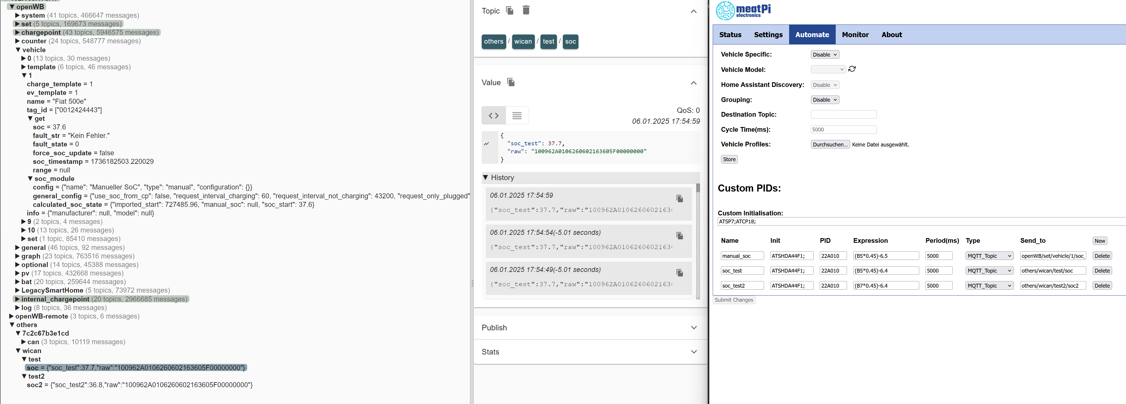

Ich bin heute um 17:52 ins WLAN gefahren und habe dann gleich die Ladung gestartet.
(519.49 KiB) Noch nie heruntergeladen
Screenshot 2025-01-06 175622.png (142.66 KiB) 2347 mal betrachtet
Ich kann keine Änderung der Werte SOC und SOC2 im MQTT Browser unter Wican feststellen.
Aber unter vehicle 1 in der Opeb läuft der hoch. Mal sehehn ob der später wieder zurückfällt.
Mir ist noch aufgefallen, dass die Werte unter Wican garnicht aufblinken. Deshalb habe ich unter others can nachgesehen und einen error gefunden.
Screenshot 2025-01-06 180325.png (80.97 KiB) 2347 mal betrachtet
Hat das was auf sich? "Timeout pid 22A010"

Jetztr hat sich was getan. Um 18:23 sprang der soc plätzlich auf 51%.
Der Werts stimmt mit der App und dem Auto überein.
Warum dauert es fast 20 Minuten bis der SOC aktualisiert wird? Ladung begonnen habe ich um 17:52 Uhr.

Neue Erkenntnis:
Der SOC in OpenWB/vehicle/get wird immer dann aktualisiert wenn ich in der Handy App den SOC abfrage.
Das muss bedeuten, dass durch die App Abfrage das Auto animiert wird, den SOV mitzuteilen. Und das wird auch über obd mitgeteilt.
Das geht aber nur wenn man in der App eine PIN eingibt. Das widerum ist ja ein KO für den Betrieb ohne APP.
Müssen wir vielleicht nach einem anderen Wert suchen? Haben wir die falsche Variable abgefragt?
