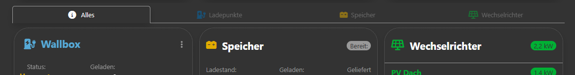

Im Theme Colors im 2.1.7-Patch.5 wird bei mir auf der Hauptseite der Tab/Rubrik Speicher angezeigt, obwohl in keinen Speicher habe noch konfiguriert haben: Hier meine Struktur: Ist das noch ein Bug, oder habe ich was falsch Konfiguriert? Ist es möglich die Rubrik/Tab Speicher auszublenden?

Eigentlich wird das Speicher-Widget nicht angezeigt, wenn keine Batterien konfiguriert sind.
Könntest Du mal den Inhalt des MQTT-Topics openWB/counter/get/hierarchy hier posten?
Falls Du keinen MQTT-Leser installiert hast, einfach in den Einstellungen des Colors-Theme den Debug-Modus aktivieren und dann ganz unten auf der Seite den MQTT-Viewer starten.
tweaker hat geschrieben: Do Aug 21, 2025 12:13 pm soll das hier nochmal posten

hier kommts..electron hat geschrieben: Do Aug 21, 2025 4:45 pm Eigentlich wird das Speicher-Widget nicht angezeigt, wenn keine Batterien konfiguriert sind.
[{"id": 0, "type": "counter", "children": [{"id": 1, "type": "cp", "children": []}, {"id": 7, "type": "inverter", "children": []}, {"id": 8, "type": "inverter", "children": []}, {"id": 10, "type": "inverter", "children": []}]}]16kwp SMA
Ioniq electric 28
Ioniq electric 28

Sehr interessant, die Hierarchie enthält keine Speicher. Also müssen wir weitersuchen. Ich habe gerade testweise mal alle Speicher aus meinem Testsystem gelöscht, und das Speicher-Widget ist verschwunden. Warum denkt also bei Dir das Theme, das es Speicher gibt?
Könntest Du noch an zwei anderen Stellen in den MQTT-Topics nachschauen?
- openWB/bat/config/configured : Kommt da ein "false" ?
- openWB/system/device/0/component/<nummer>/config : Hat einer dieser Einträge als "type" "bat"? Es sollten dort nur andere Types vorkommen, meist "counter"oder "inverter" wie in diesem Beispiel:
tweaker hat geschrieben: Fr Aug 22, 2025 6:56 am hier kommts..Code: Alles auswählen

Re: Colors-Theme 2.0
in der Tat... interessant.
das bat/config is true, aber die typs passen.
Kann es sein, das ich Leichen in der Config habe?

Mir ist auch nicht ganz klar nach welchen Regeln bat.config.configured in der openWB gesetzt wird.
Eigentlich brauche ich das aber auch gar nicht im Theme.
Ich habe jetzt noch einen Filter eingebaut, der das Speicher-Widget ausblendet, wenn keine Batterien konfiguriert sind.
Das sollte das Problem beheben.
Ist als PR eingereicht.
